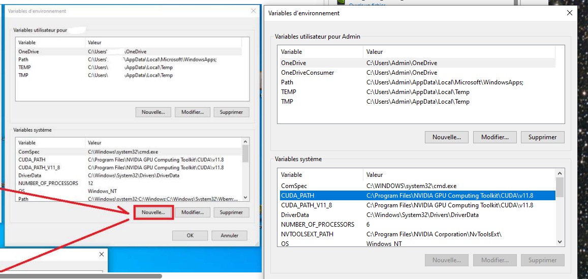

sauf que impossible de créer une nouvelle variable d'environnement sur mon système, dont je suis pourtant bien administrateur "nouvelle" est désensibilisée....
j'ai regardé sur le net, pas trouvé, si quelqu'un a une idée...
Les mystères de l'informatique...

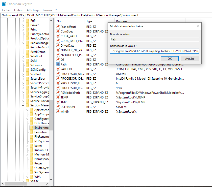

essaie ceci:
source: https://www.developpez.net/forums/d1222249/systemes/windows/windows-7/probleme-variable-d-environnement-path/
1. Tu lances l’éditeur de registre via regedit dans la barre de recherche Windows
2. Tu vas à HKEY_LOCAL_MACHINE\SYSTEM\CurrentControlSet\Control\Session Manager\Environment
3. Dans la fenêtre de droite, click droit / nouveau  et tu choisis "Valeur chaine"
4. La variable se crée et son nom par défaut est en surbrillance. Tu écris alors  TF_FORCE_GPU_ALLOW_GROWTH et tu valides
5. Tu fais un DOUBLE click droit sur la variable que l'on viens de créer
6. Dans la case "Données de la valeur", tu mets "true" et tu valides.
7. Tu fermes l’éditeur de registre
8. Vérifie dans la fenêtre "variable d'environnement" celle ou tes boutons n’étaient pas actifs la présence maintenant de la ligne TF_FORCE_GPU_ALLOW_GROWTH  dans "variables systeme". Si cela n'apparait pas, redémarre ton pc, on ne sait jamais...
Aparté: toutes les variables que tu as dans la fenêtre "Variables systeme" se retrouve dans HKEY_LOCAL_MACHINE\SYSTEM\CurrentControlSet\Control\Session Manager\Environment
On va dire que c'est bon.
maintenant la dernière manip du tuto, la modification du PATH
Comme tes boutons n’étaient pas actifs, j'imagine qu'ils seront toujours inactifs....
9. Tu réouvres l'éditeur de registre
10. Tu retournes à HKEY_LOCAL_MACHINE\SYSTEM\CurrentControlSet\Control\Session Manager\Environment
11. Tu double click sur la clé "Path"
12. Dans "Données de la valeur", normalement il y a plein de truc déjà écrit.
                - Tu te mets à la suite de tout ce qui déjà écrit,
                - Tu mets un ; point virgule
                - T copie colle C:\Program Files\NVIDIA GPU Computing Toolkit\CUDA\v11.8\bin et tu fais ok (j'imagine que l'on aura la meme adresse)
13. Tu fermes l"éditeur et tu redémarres le PC
14. Fait un essai type Starnet en croisant les doigts
Nota: tuto fait en comparant avec mon propre registre et le document "source" mais sinon, je n'y comprends rien.😅

Salut Steph,
ben en fait, il y était déjà!:refl:
donc je ne l'ai pas rajouté.
En fait, Il y a tout ça:
C:\Program Files\NVIDIA GPU Computing Toolkit\CUDA\v11.8\bin;C:\Program Files\NVIDIA GPU Computing Toolkit\CUDA\v11.8\libnvvp;;C:\Program Files\Common Files\Oracle\Java\javapath;C:\Program Files (x86)\Common Files\Oracle\Java\javapath;%SystemRoot%\system32;%SystemRoot%;%SystemRoot%\System32\Wbem;%SYSTEMROOT%\System32\WindowsPowerShell\v1.0\;%SYSTEMROOT%\System32\OpenSSH\;C:\Program Files\dotnet\;C:\Program Files (x86)\AOMEI\AOMEI Backupper\7.2.1;C:\Program Files\NVIDIA Corporation\Nsight Compute 2022.3.0\;C:\Program Files\NVIDIA Corporation\NVIDIA NvDLISR
