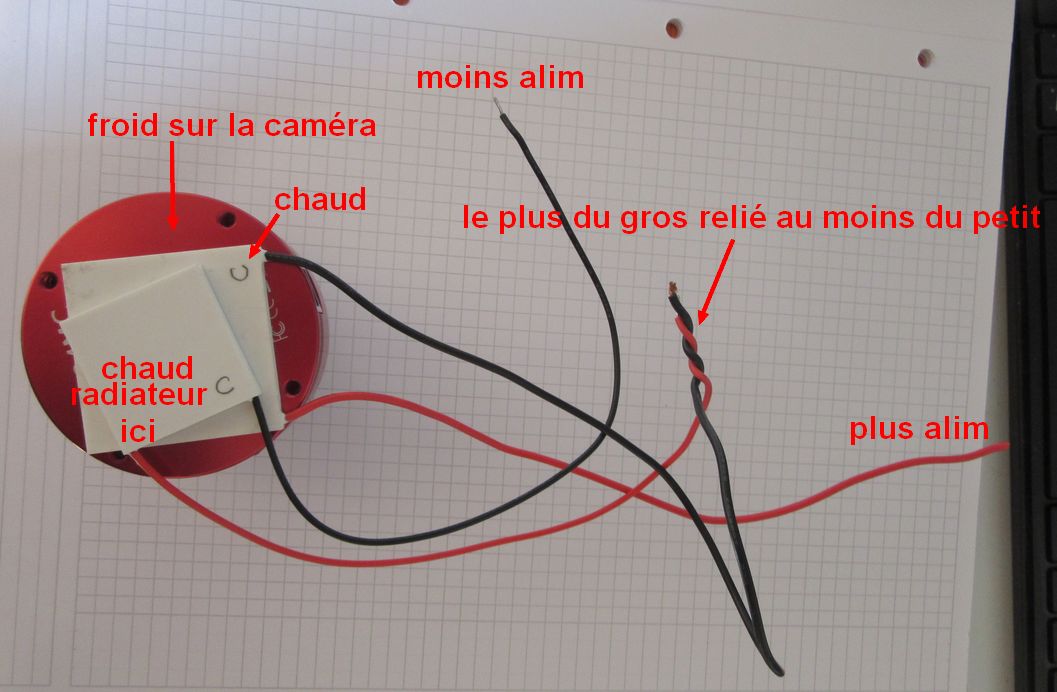

bonjour ,
avec 2 peltier en série -de 0.7A en 5v , chargeur 5v directement en alimentation  (inutile de monter plus haut en tension le petit ventilateur sature et ne peut plus dégager la chaleur) , tu gagne facilement 15° /20° en solaire
je fait des animations solaires sur plusieurs heures , ça fonctionne bien depuis pas mal de temps .

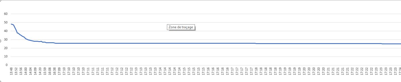

de 13h48 à 17h30

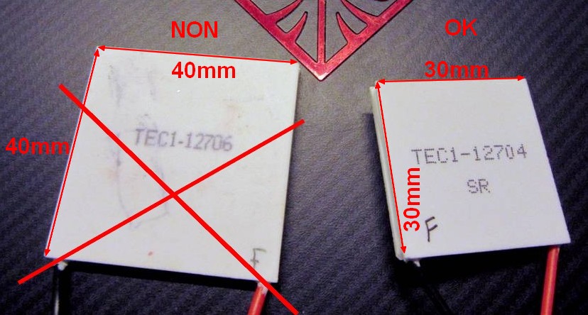

C'est du 12v le tec1-12704 ?
oui mais ça marche en courant ,
j'avais vu une vidéo ou c'était plus rentable (et c'est vrai et vérifié par mon montage) en conso de mettre 2 peltier en cablage série ,  j''ai essayé 1 peltier en 12V ça consomme plus et le ventilo est au max de dégagement de chaleur pour gagner 2° en moins , cet été ça risquait avec un air exxtérieur plus chaud de ne plus pouvoir dégager la chaleur
avec les 2 peltier c'est juste tiède.

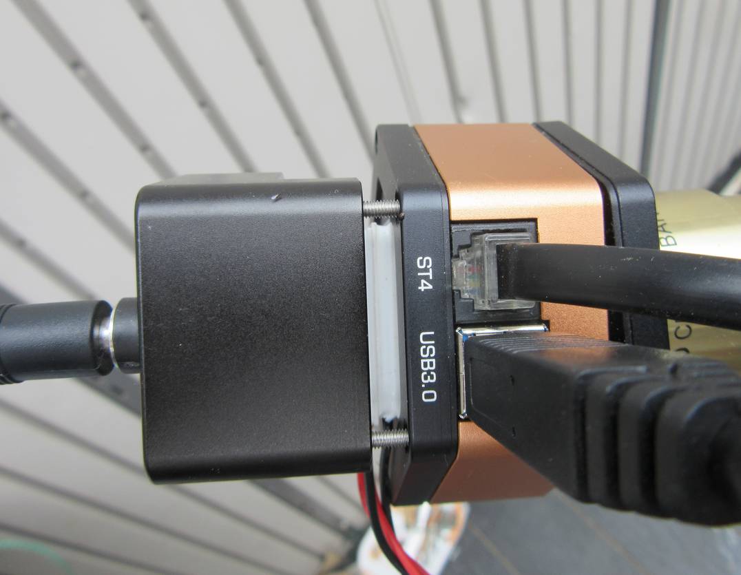

 un montage pour un ami  qui voulait mettre 2 modèles différents qu'il avait
!!!!!! attention ne jamais alimenter les peltier sans que le ventilateur soit en fonctionnement !!!!!!!!!!!!!!!!!!!!!
franck.jpg.677ed3b7eab3323b892ffda9f77df268.jpg panaché les 2 modeles
Modifié par banjo

Et ça donne quoi sur une ZWO qui n'est pas conçue comme une Player One PCS ?
Il y a 3 heures, krotdebouk a dit :
cherche le post de "mala" il a fait en gros la même chose
mais ça fonctionne forcément moins bien, parce que les P1 (la 585 et les 533 uniqquement) ont un bout de radiateur entre le capteur et le boitier, qui permet déjà de diffuser la chaleur vers la coque en alu

oui la ASI est moins facile vu qu'il n'y a pas de liaison capteur boitier , mais sur la 174MMqui chauffe énormément en solaire c'est déjà bien de pouvoir évacuer quelques calories est rester en dessous des 40° , je refais le montage demain et je te met la courbe .
Paul
il y a 13 minutes, banjo a dit :
Merci Paul ;)

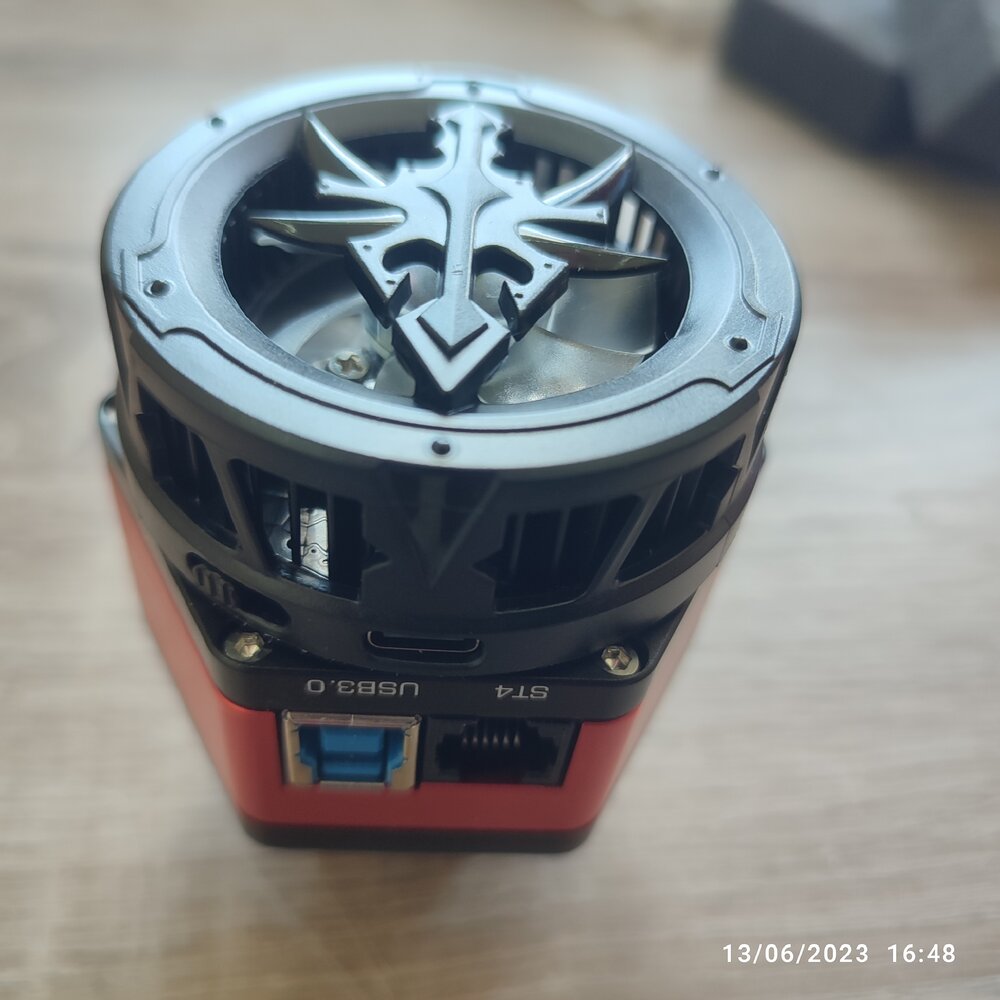

J'ai reçu le module pour refroidire les smartphone.
Première chose il et du même diamètre que les zwo 1600, 183, 178.
Idem pour player-one.
Très très grosse surprise.
Testé à l'instant.
Sans ventilateur ma player one grimpe à 43 degrés.
Avec le ventilateur prévu pour cette caméra je gagne environ 5 degrés.
Avec le module je tombe à 28 degré 🤯. Le boîtier et frais.

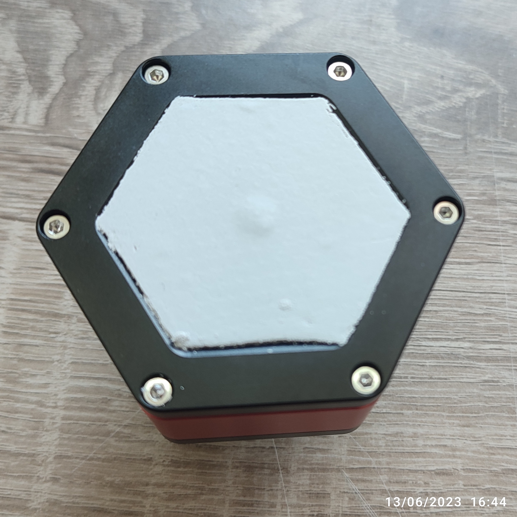

Un pad thermique entre le boîtier (pour combler le vide) et le module.
Gros avantage. Alimentation en 5v 1,8 ampère.
Auto régulé.

autre question où as tu trouvé les grands pad thermique ?

J'ai fait la même :) J'ai investi 10.06 € FDP compris dans ce modèle (payé en une seule fois, cash) mais je n'avais pas pensé au pad thermique, merci pour le tuyau !
