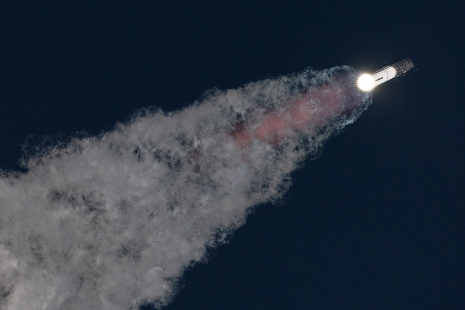

Petit récap du second test du Starship 🚀 :
Après une petite frayeur due à des bateaux présents dans la zone d'exclusion maritime, risquant de retarder le tir dont la fenêtre ne pouvait dépasser les 20 minutes, le lancement a pu s'exécuter dans de bonnes conditions, avec une météo favorable au lancement et à son observation 😎
Pour revoir l'intégralité (avec un commentaire en français, on attendra d'autres vidéos, notamment de SpaceX avec les caméras embarquées) :
La stardouche s'est bien activée environ 6 secondes avant T0, et les premiers moteurs se sont allumés 2 secondes avant l'heure fatidique. Puis, le décollage a eu lieu, visiblement plus rapidement que lors du premier essai :
https://twitter.com/SpaceX/status/1725862657780281349
https://twitter.com/SpaceX/status/1725879726479450297
L'excellente nouvelle de cet essai est que 100% des moteurs ont fonctionné pendant toute la durée du vol 🎇, et ce jusqu'à la séparation à chaud, après 2'50" à environ 75km d'altitude, comme prévu :
https://twitter.com/NASASpaceflight/status/1725862657285071031

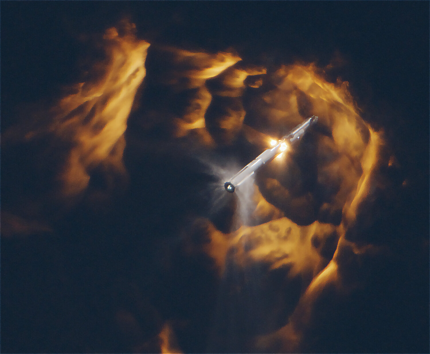

La séparation à chaud, ou Hot Staging, s'est parfaitement déroulée, avec extinction de 30 des 33 moteurs du Booster et l'allumage des 6 moteurs du Ship 🔥. Le Ship a continué sa montée en altitude tandis que le Booster avait pour but de retourner au sol, en atterrissant à la verticale dans la mer :
https://twitter.com/SpaceX/status/1725863437887242515
https://twitter.com/NASASpaceflight/status/1725863026987815409
Malheureusement, le rallumage des moteurs centraux du Booster ne s'est pas passé comme prévu, avec l'un d'entre eux d'abord qui est resté éteint, puis une extinction progressive des autres. Une explosion dans le compartiment moteur a été observée juste avant l'activation du FTS (Flight Termination System 💣,) mettant fin au périple du B9 :
https://twitter.com/NASASpaceflight/status/1725872284240347626
Le Ship a continué son ascension jusqu'à épuisement de ses ergols. Il était prévu qu'il soit en vol suborbital pendant plus d'une heure jusqu'à amerrir en douceur au large d'Hawaï. Il semblerait que le FTS 💣 du S25 a également été activé juste après l'extinction normale des moteurs. Il est possible que sa trajectoire n'était pas nominale, étant donné qu'il était à environ 148km d'altitude alors qu'ils semblerait qu'il ne devait pas dépasser les 100km (altitude d'orbite.)
On va donc attendre l'enquête du vol et les retours que nous pourrons avoir, mais il semblerait déjà que le pas de tir ait été bien moins secoué que lors de la première tentative au vu des images post-lancement (malgré un nuage de poussière relativement important,) et que la continuité dans le fonctionnement des 33 moteurs soit de bonne augure pour la suite 👍.
Reste à voir ce qui a provoqué les problèmes moteurs du Booster lors du rallumage (si la séparation à chaud en est responsable par exemple,) et ce qui a entrainé l'activation du FTS du Ship.
De plus, sur certaines images, il semblerait que plusieurs tuiles thermiques se soient détachées du S25, rendant sa rentrée atmosphérique risquée. Néanmoins, sur les prochains Ship, la fixation de celles-ci a été modifiée et davantage contrôlée 👨‍🔧.
Bref, félicitations aux ingénieurs de SpaceX pour cet essai, et vivement la suite 👏
(images SpaceX)

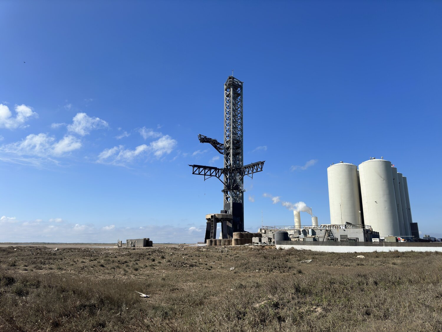

Quant à la FAA, vu qu'a priori le déluge d'eau a fait son office, que les moteurs n'ont pas subi d'explosion, et que les FTS ont l'air d'avoir fonctionné en temps et en heure, elle devrait être moins inquiète pour la suite.

A la lecture des "descriptions" il y a donc le positif de l'allumage des 33 Raptors du booster permettant un décollage nominal.
La poussée jusqu'au moment du hot staging , séparation à chaud permettant au ship de s'éloigner du booster (qui lui a éteint l'essentiel de ses moteurs) Trois restant allumés pour maintenir les ergols plaqués en vue du réallumage.
Le ship semble avoir bien réalisé le hot staging, allumant ses 6 moteurs et s'éloignant normalement du booster.
Le booster lui, a-t-il subi des dégâts lors de cette phase ? Probablement .... puisque sa trajectoire est devenue incontrôlée, de nombreux moteurs ne  se réallumant pas. D'où le déclenchement du FTS pour le faire exploser.
C'est un événement  qui confirme qu'il y a du travail à réaliser pour analyser cette séquence. Les événements sont-ils liés à l'allumage du Starship ou pas. Pour l'instant on n'a aucun élément pour comprendre. Les ingénieurs vont analyser les données.

Une vidéo qui montre le Starship qui part en sucette:
Suivi avec un CPC 11.
Une mise en rotation incontrôlée d'un engin de cette taille ..... voilà qui va nécessiter une enquête approfondie pour en déterminer les causes.
Bien entendu .... avec les datas recueillies ..... si elles sont parvenues au centre de contrôle (ce qui n'est pas évident)
AMHA il va falloir un certain temps pour analyser tout cela, comprendre les anomalies rencontrées et apporter des correctifs, avant d'envisager un nouveau vol.

The water-cooled flame deflector and other pad upgrades made after Starship’s first flight test performed as expected, requiring minimal post-launch work to be ready for vehicle tests and the next integrated flight test.

- Le déluge d'eau installé nécessite que peu de travail sur le pas de tir entre deux lancements
