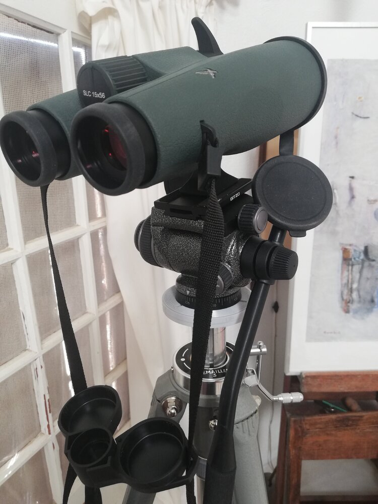

En attendant cette monture j'utilise ces jumelles sur une tête Gitzo montée sur un trépied à crémaillère  vintage . 1 à 2 kg de charge c'est le maximum que peut supporter ce trépied.

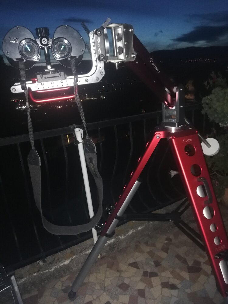

Elle est enfin chez moi après une nouvelle commande chez Teleskop Express. Cette monture en alu est assemblée avec de la visserie inox A2. Le montage de la poignée est très facile ! J'ai posé la monture  sur le trépied Avalon 130.J'ai placé ensuite le contrepoids de 1kg800 à l'extrémité de la barre. C'est suffisant pour supporter les jumelles Nikon 18x70.  Je remarque que sur chaque axe ils ont mis du teflon ; ça permet d'avoir des mouvements très fluides et sans trop de vibrations. La petite poignée est bien pratique pour deplacer les jumelles de haut en bas ou bien latérallement ; un frein d'altitude serait un plus pour améliorer le confort au cas ou les jumelles seraient deséquilibrées vers l'avant ou vers l'arrière.
Etant donné que cette monture est assez compact  j'avais la crainte d'être gené par les jambes du trépied ; ce n'est pas vraiment le cas. Je peux observer confortablement assis et déplacer comme je le veux les jumelles . C'est parfaitIMG_20240613_220046.thumb.jpg.1a5c243d1a683473c8700baad22750b5.jpg pour faire des observations terrestres. Il faudra la prochaine fois que je fasse un test avec mes jumelles kowa higlander 32x82. J'ai besoin pour cela de commander un contrepoids de 5kg.
