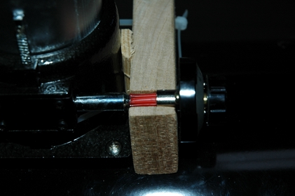

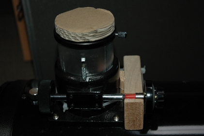

Voici mon montage à moi :
tige filetée issue d'une vis à qui j'ai coupé la tête :b: et vissée dans une cheville. Le tout s'encastre légèrement en force dans le vernier.
L'ensemble est maintenu dans l'axe grâce à une cale ne bois.
A tester sur le terrain. :)

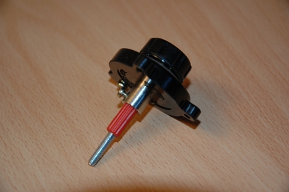

Le démultiplicateur est monté sur l'axe grâce à un truc qui a le bon diamètre.
Un truc je ne sais plus le nom, normalement ça sert à avoir un pas de vis dans du bois, il y a 4 griffes...bref, ce truc s'emboîte parfaitement dans le vernier après avoir été vissé sur l'axe de mise au point.
Le vernier lui-même, pour l'empêcher de tourner, est fixé avec une languette alu qui se visse en même temps que la plaquette qui maintient l'axe en place.
Résultat: quelque soit le réglage de dureté de la crémaillère, la fixation reste // à l'axe.
