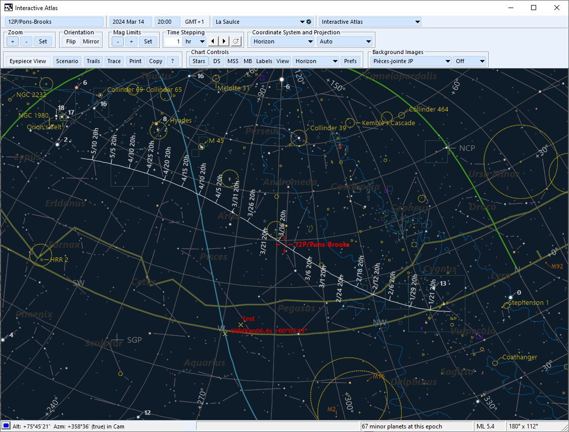

  Le 14/03/2024 à 15:10, Goofy a dit :
Elle va monter plus haut dans le ciel jusqu'à la fin avril
Voir davantage
Disons que durant la première 15aine d'avril elle sera au mieux pour nous,
Voir davantage
Mouai... :refl: Je ne suis pas convaincu... :refl:  On sera dans un ciel crépusculaire encore très lumineux et ça ne va s'arranger vers la fin avril :blush: A suivre...
Pas du tout convaincu non plus.
La comète sera plus haute pour une heure donnée, mais la nuit sera de plus en plus tardive. Il faut faire la comparaison pour une hauteur de Soleil donnée, par exemple pour le début du crépuscule astronomique.
Elle baisse en déclinaison et s'approche du Soleil, donc sera forcément visible plus basse et moins longtemps.

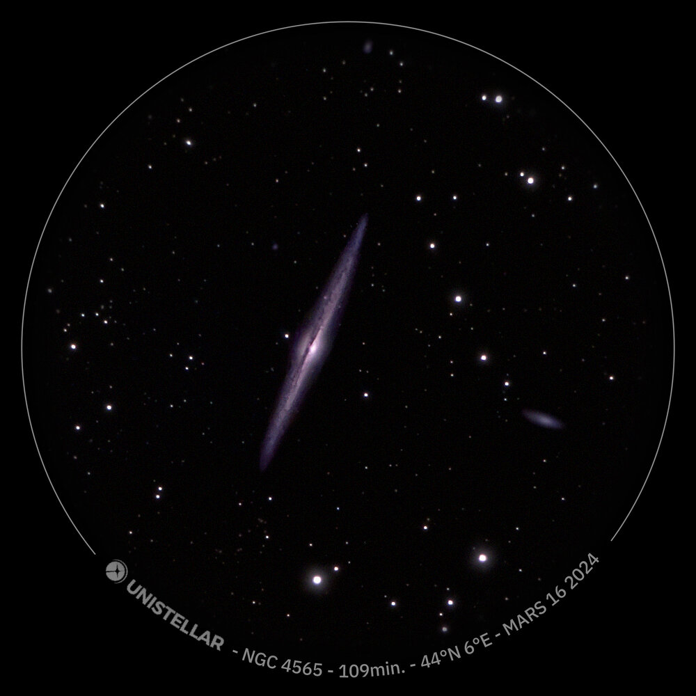

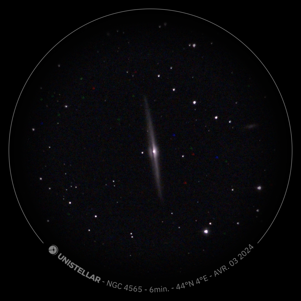

Le 16 mars 2024. La lune commence à blanchir le ciel, elle commence à devenir gênante. Pas de nuage, mais contraste moyen.
L'eVscope est dans le jardin en face de mon bureau et moi je suis bien au chaud dans mon bureau avec la tablette pour le contrôler. Je ne suis donc pas en mode observation à l'oculaire. Aujourd'hui, une galaxie.
NGC 4565, également connue sous le nom de la galaxie de l’Aiguille, est une galaxie spirale vue par la tranche située à environ 38 millions d’années-lumière de la Terre dans la constellation de la Chevelure de Bérénice. Elle a découverte par l'astronome germano-britannique William Herschel en 1785. NGC4565 est un très bel exemple de galaxie spirale vue par la tranche. Elle est caractérisée par une importante bande de poussières qui semble séparer en deux son rayonnement central. Elle s’éloigne de la terre à la vitesse de 1 282 kilomètres par seconde.
Distance:    ~38,2 millions d'années-lumière
Dimensions apparentes:    15,8' × 2,1'
Dimensions réelles:    ~176 000 années-lumière
Brillance de surface:    13,40 mag/arc.min²
Nota: à droite nous voyons la galaxie NGC 4562 (Mag +14.6, distante de 79 MAL), en bord de champ en haut la galaxie IC 3546 (Mag +15.3 distante de 323 MAL) et juste en haut et à gauche de NGC 4565 se trouve la galaxie IC 3571 (distante de 75 MAL, galaxie satellite de NGC 4565, probablement une galaxie naine)
Modifié par Goofy
  • J'aime 5

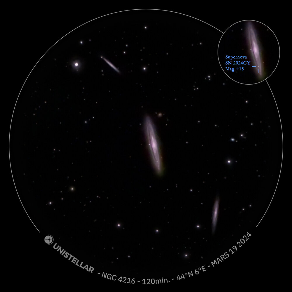

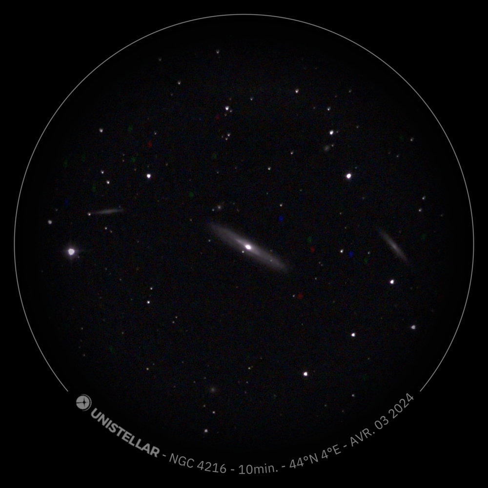

Hello   🙂
Nuit du 18 au 19 mars 2024. Ciel partiellement couvert, puis se dégageant pour finir couvert à nouveau à 04h00 du matin. Lune au premier quartier bien gênante.
L'eVscope dehors dans mon jardin a pointé un trio de galaxies tandis que moi j'étais dans mon bureau au chaud avec la tablette pour le contrôler.
Sur cette capture, nous voyons les galaxies spirales vues par la tranche NGC 4222 en haut, NGC 4216 au milieu et NGC 4206 en bas. Dans le champ il y a également d'autre petites galaxies plus faibles.
NGC 4222 fait partie de la constellation de la Chevelure de Bérénice, tandis que NGC 4216 et NGC 4206 font partie de la constellation de la Vierge. Elles sont relativement rapprochées.
Ces trois galaxies ont été découvertes par l'astronome germano-britannique William Herschel en 1784.
Galaxie NGC 4216:
Nota: cette galaxie comporte une supernova de type 1A découverte par K. Itagaki le 04/01/2024 à 16:16:12 TU avec une magnitude initiale de +16.3. Actuellement elle est de +15.
- Brillance de surface:    12.91 mag/am²
- Dimensions apparentes:    8.1' × 1.8'
- Distance: ~52.8 millions d'années-lumière
Galaxie NGC 4222:
- Brillance de surface: 13.78 mag/am²
- Dimensions apparentes:    3.1' × 0.5'
- Distance: ~75 millions d'années-lumière
Galaxie NGC 4206:
- Brillance de surface: 14.32 mag/am²
- Dimensions apparentes:    6.4' × 1.1'
- Distance: ~60.1 millions d'années-lumière
Galaxie_NGC4216_et_SN2024GY-19mars2024_eVscope2.jpg.6ac51e36c47d9ada2b3cf3005fbc4b02.jpg
Modifié par Goofy
  • J'aime 7

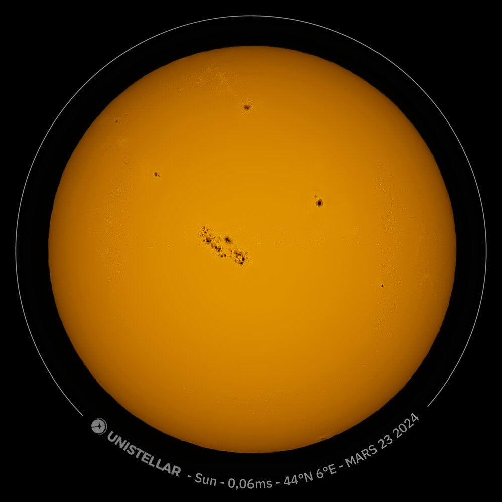

Hello   🙂
Le 23 mars 2024, ciel dégagé, vent gênant et turbulence marquée.
L'eVscope2 pointe le soleil.
Activité solaire plutôt intéressante:
- le gros groupe de taches solaires central (AR 3615) est très actif et morcelé. Il est encore en phase de développement.
- les autres taches solaires sont plutôt dans une phase stable (de haut en bas: AR 3620, AR 3619, AR 3617, AR 3614 et AR 3618 ; la petite tache solaire dans le quart bas droite n'a actuellement pas encore été nommée)
Pour donner une idée des dimensions des taches solaires, la Terre est de dimension voisine de la tache solaire située au milieu du quart haut gauche du Soleil (AR 3617).
Modifié par Goofy
  • J'aime 7

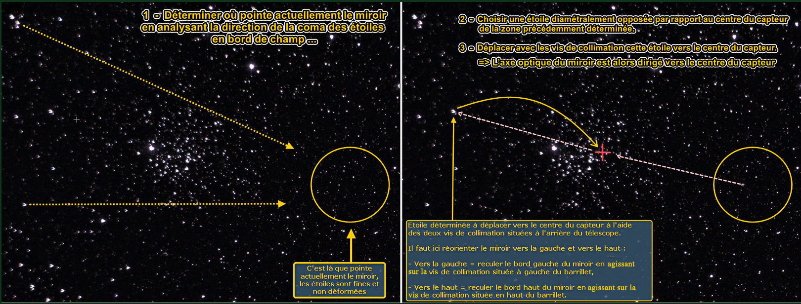

Pour la fréquence de la collimation sur l'eVscope, je l'ai faite (plutôt affinée) 2 ou 3 fois seulement en peu plus de 2 ans que j'utilise assez souvent mon eVscope 2. La collimation tient bien.
La méthode proposée par Unistellar est obligatoire à faire en première approche, mais je la trouve nettement insuffisante et pas assez précise. Elle correspond au niveau 1 de la collimation d'un Schmidt Cassegrain (centrage du donut du miroir secondaire sur l'image du miroir primaire avec un étoile très fortement défocalisée). Il y a deux autres niveaux de collimation non réalisable avec un eVscope, faute de pouvoir grossir suffisamment (optiquement) pour travailler sur la tache d'Airy. Pour un eVscope il faudrait pourvoir grossir au moins 300x alors que son grossissement optique non modifiable est de l'ordre de 50x.

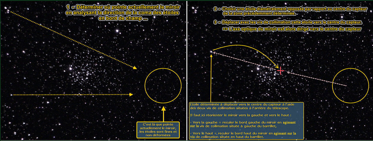

J'applique une méthode personnelle pour affiner la collimation:
Le principe de la collimation:
1 - Lorsque la collimation est correcte, l'axe optique du miroir doit pointer précisément en direction du centre du capteur (et donc du champ visuel). Dans ces conditions et comme il n'y a pas de correcteur de champ sur un eVscope, on voit malgré tout une légère coma hors axe optique (on la voit surtout en bordure du champ visuel). En revanche elle doit être parfaitement symétrique et de même intensité entre les bords gauche et droit du champ visuel, pareil entre les bords haut et bas du champ visuel.
De plus si on regarde les quatre coins du champ visuel (sur la tablette ou le smartphone) on constate que les petites coma sont de même intensité et pointent toutes en direction du centre du capteur, là où l'axe optique du miroir pointe sur le capteur puisqu'il est collimaté.
Nota: la collimation préconisée par Unistellar en centrant l'araignée sur une étoile fortement décollimatée est insuffisante. De plus le miroir est loin de sa position de mise au point correcte, il peut y avoir un peu de shifting lorsque on remet le miroir à sa position de mise au point correcte.
2 - Lorsqu'il y a un bord du champ visuel qui montre plus de coma que son bord opposé (gauche/droite et/ou haut/bas), c'est que la collimation n'est pas bonne. Il faut l'affiner.
Comment affiner la collimation avec ma méthode:
a - Pour parfaire la collimation, on réalise une VA de quelques minutes dans la Voie Lactée (pour avoir beaucoup d'étoiles sur la VA) et on enregistre cette VA (faire un Goto sur une étoile brillante située dans la Voie Lactée).
b - Puis on analyse cette capture: on détermine visuellement sur cette capture la zone où les étoiles ne sont pas affectées de coma (étoiles rondes).
c - On détermine ensuite mentalement une zone située diamétralement opposée et équidistante par rapport au centre du capteur (champ visuel) à la zone définie au point -b- ci-dessus.
d - Puis avec les mouvements lents dans l'application, on place une étoile brillante au centre de cette zone définie en -C- ci-dessus.
e - Puis uniquement avec les vis de collimation situées en haut et à gauche à l'arrière du barillet du tube optique, on déplace cette étoile repère pour l'amener au centre du champ visuel.
Désormais, l'axe optique du miroir pointe en direction du centre du capteur, c'est collimaté. S'il subsiste encore une petite décollimation, on répète le processus.
Cela peut paraître un peu compliqué, mais il n'en est rien, c'est tout simple à réaliser une fois le principe compris: je détermine où les étoiles ne sont pas affectées de coma dans le champ visuel, puis avec les mouvements lents de l'instrument je place une étoile repère à un endroit diamétralement opposé par rapport au centre du capteur, puis uniquement avec les vis de collimation je déplace cette étoile pour l'amener au centre du capteur.
- Nota 1: lorsqu'une optique n'est pas collimatée, la zone où se situent les étoiles sans coma ne se trouve pas forcément sur l'axe vertical ou horizontal du champ visuel passant par son centre. Cela ne change rien au principe, on détermine la zone diamétralement opposée par rapport au centre du champ visuel sur un axe oblique et il faut utiliser en conséquence les deux vis de collimation pour déplacer l'étoile repère verticalement et horizontalement et l'amener au centre du champ visuel.
- Nota 2: avec une optique vraiment décollimatée, il est possible que la zone où les étoiles sans coma soit en dehors du capteur. Cela ne change rien, on applique le même principe en plaçant une étoile repère sur le bord où la coma est la plus forte et on l'amène au centre du capteur en jouant uniquement sur les vis de collimation. Le processus devra être appliqué au moins deux fois, si ce n'est plus.
En photo, c'est encore plus simple à comprendre:
Modifié par Goofy
  • Merci / Quelle qualité! 2

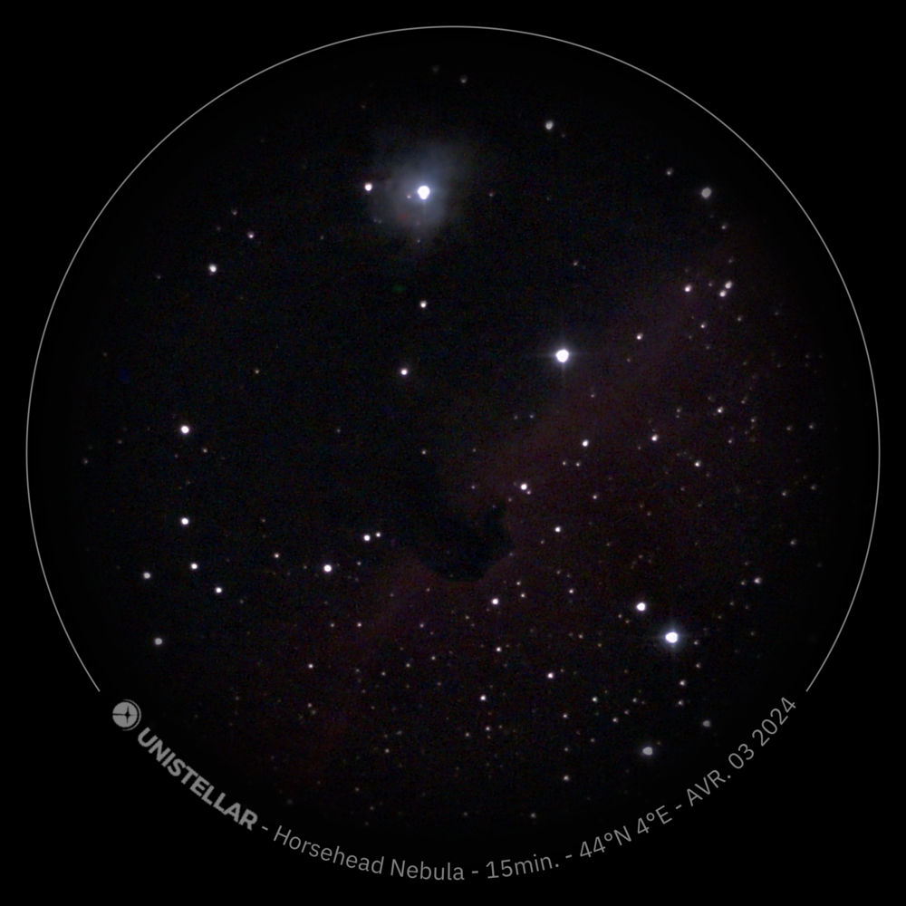

Quelle soirée hier…
Voir davantage
On veut bien te croire mais il nous faut des preuves :lol: : fait nous voir...
Oubli de ma part, la tête du coco :
je penses qu’il faut plus de temps, mais hier soir j’avais les nuages aux trousses…
