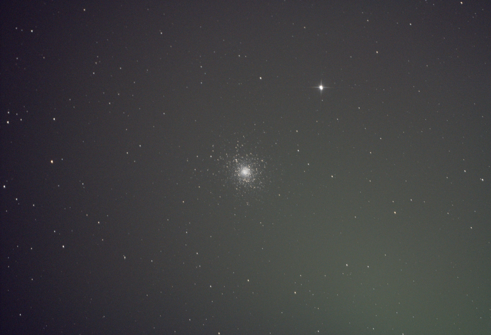

Newton Skywatcher 150/750  + correcteur de coma Skywatcher
Player One Artemis-c (IMX294) + filtre Player One IRcut "Anti Halos".
Monture HEQ5 kit courroie Rowan
Autoguidage lunette 70x400, Asi290mm / PHD2
Acquisition NINA
105 x 60s
Gain 120
capteur à -10°C
Traitement Sirilic, Siril, pix.
une brute de 60s:

Joli !!! bien les couleurs  j'ai pensé à celui là mais avec ma 80ed il était un peu petit !!!
Le gradient c'est ton fameux lampadaire ?
Heureusement Siril fait des miracles ...

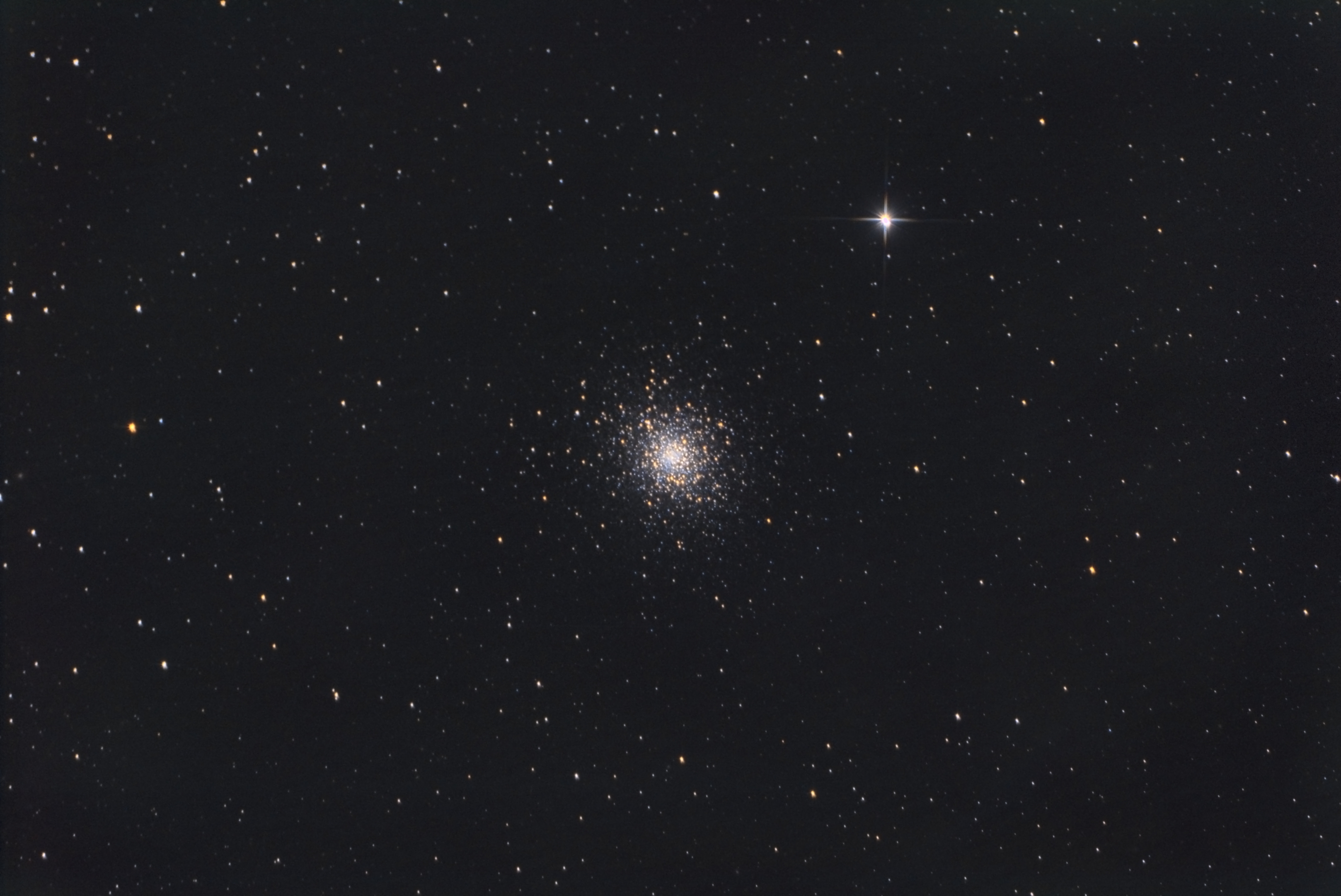

Merci Gérard.
Oui M5 ne vole pas haut, donc en plein dans le lampadaire.
J'en ai ch...tuuuuut (censuré) avec le gradient, ainsi qu'une vilaine trame, dithering trop espacé.
Plus la lune je te dis pas le massacre cosmique 🤣

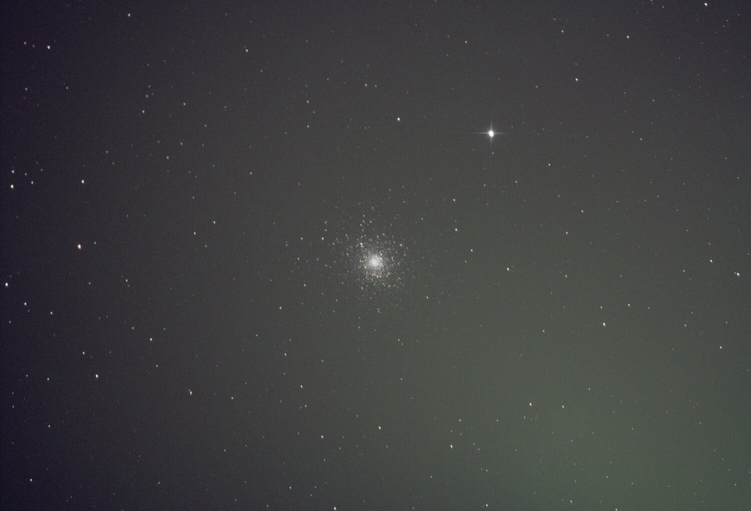

il y a 31 minutes, sebseacteam a dit :
Par curiosité, tu mets combien de pixels sur la caméra d'imagerie ?
il y a 10 minutes, krotdebouk a dit :
Quand je dis trop espacé, c'est toutes les 10 images.... toutes les 3 c'est mieux je trouve, surtout quand il y a la lune bien présente.

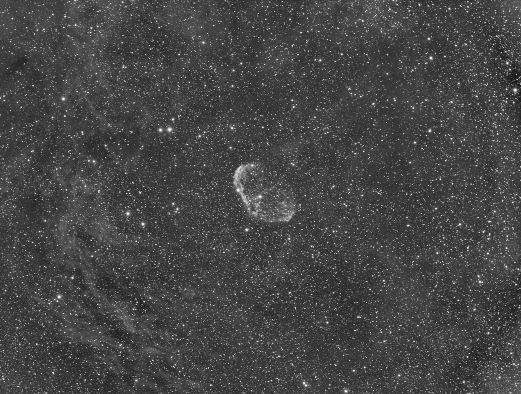

il y a 37 minutes, TuxAstro a dit :
J'avais pas vu mais tu as un léger étirement d'étoiles vers le bas et vers la droite, câble ou suivi ? un gros moustique !
Suivi pas top ces temps ci, ça va se voir sur pas mal d'images.
En Dec, ça a vraiment du mal à suivre.
D'ailleurs "Dec" ça veut dire "Déconner" chez moi :D
il y a 8 minutes, sebseacteam a dit :
Je comprends mieux !
il y a 21 minutes, sebseacteam a dit :
Avec la chaleur, as tu regardé la tension de ta courroie DEConnante ?
Toutes les 3 images :beer:
à l’instant, TuxAstro a dit :
Non pas démonté depuis pas mal de temps en effet....:refl:
Mise en station refaite avec Nina/TPPA
Assistant de guidage refait dans PHD2, ajustement des paramètres recommandés, changement d'algorithme de guidage...
Verdict demain matin avec la couche OIII du Croissant NGC6888...
Et j'ai peut être une piste pour faire du HOO avec ma StarTravel achro 120/600 + le réducteur 0.8x de la 80ED, ce qui donne une lunette f/4 120/480...
To be continued comme dirait Marty..
Assistant PHD2 refait, il m'a suggéré des réglages vers lesquels je n'osais pas aller, genre MnMo à 0.44 alors que je n'osais pas dépasser 0.20.
Ben ça marche en fait :D
Voici NGC6888 OIII avec des étoiles bien rondes:
(Correcteur de la 80ED à ajuster car j'ai mis pour cette image un gros Ircut 2" en plus devant le correcteur, ça joue sur le backfocus.)
Comparé à la couche Ha mal guidée:

il y a 11 minutes, krotdebouk a dit :
Ca tient à peu de choses tout ça :)
Bien content d'avoir trouvé les réglages finalement.
À un moment donné tu doutes et tu cherches tout partout ce qui cloche.
A confirmer.
En tous cas j'ai résolu le souci de halo et de netteté du filtre OIII.
C'est un Optolong 18nm de BP.
Pas mal de halos avec la 80ED et horrible avec la StarTravel 120/600.
Et bien ça s'explique par l'énorme fuite IR du filtre.
Et avec le filtre Ircut, contraste et netteté reviennent.
Donc il me reste à mettre un Ircut directement sur la QHY163m avec l'adaptateur 1.25".
Comme ça le correcteur n'est plus contrarié avec le filtre 2" en entrée de correcteur.
Et ça fera une lunette f/4 120/480.
À confirmer 🤪

Moi j'ai fait comme toi il y a quelques semaines, j'ai pris en considération l'assistant et du coup, suis descendu à 0.5-06" au lieu de 1-1.25...
Pour la 80ED...ça alors...je vois pas de quoi tu parles (dixit le gars qui se bat avec ceux de sa 72ED...) :)
Beau croissant (moi j'ai attaqué hier le mien...mais ce soir ça semble mort...)
Bien content que tu aies résolu ton problème, ton croissant promet, hâte de voir cela si la météo le permet, pour nous, ici en RP c'est mort aussi.
