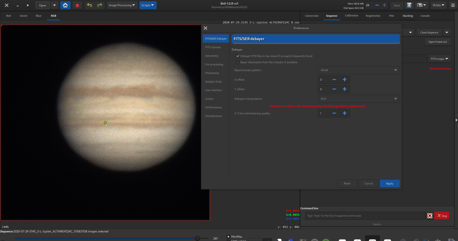

J'ai une séquence SER en format RAW RGGB (IMX 585).
Lorsque je lance le prétraitement avec dématriçage en cochant la case à cocher dans les préférences "informations de bayer...", j'obtiens le rendu de couleurs attendu.
Lorsque je force le motif de dématriçage en RGGB comme sur l'image, celui-ci se fait suivant le motif GBRG, alors que RGGB a été spécifié et l'entête du fichier est bien renseigné en RGGB.

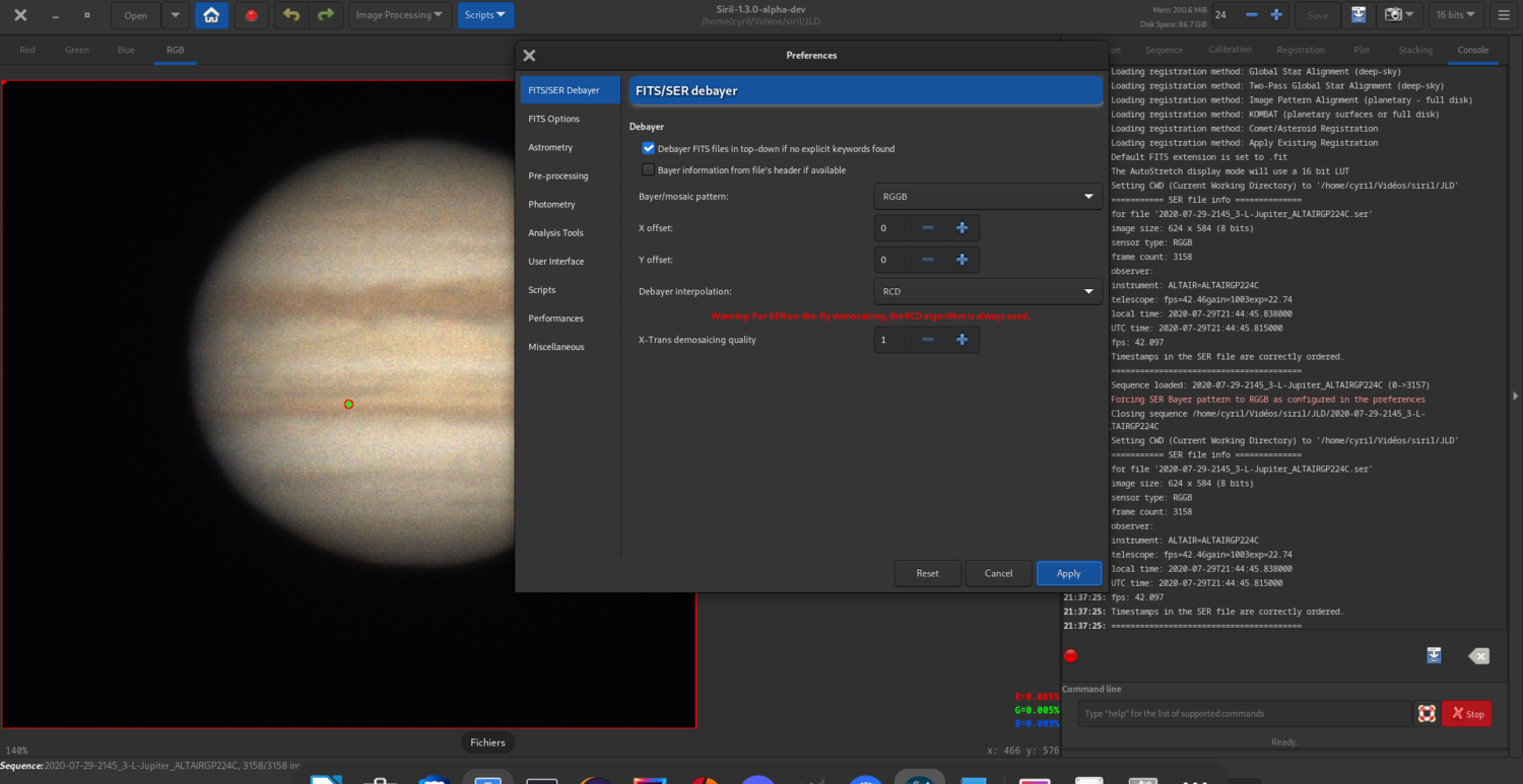

La situation est constatée avec la version 1.2.0 rc1 (je pensais l'avoir précisé dans mon message, manifestement non ...) et je vois qu'avec la version 1.3.0 alpha-dev elle a disparue. Il n'y a donc plus qu'à attendre. Merci.
Cordialement
Le 18/06/2023 à 22:12, jDef a dit :
@jDef: Nous n'avons rien changé depuis. J'aurai du préciser que c'est pareil avec 1.2.0 rc1

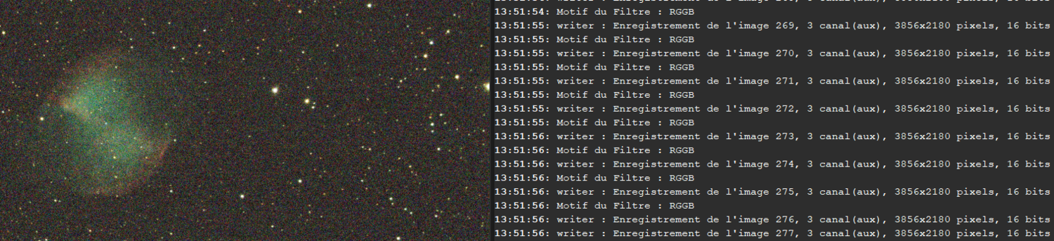

Fichier ser converti en fitseq avec dématriçage direct depuis l'onglet conversion :
- Lire entête fichier : couleurs Ok (image non inversée)
- forçage en RGGB : couleurs Ok (image non inversée)

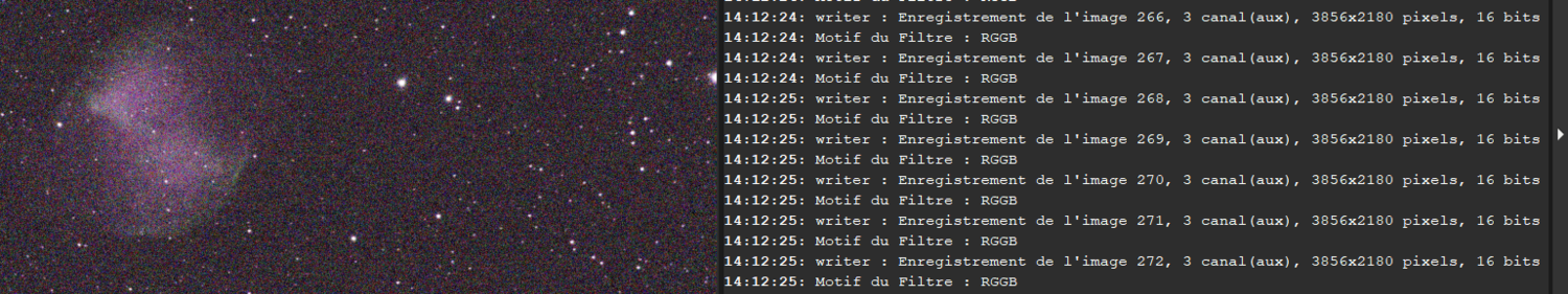

Disons que tu n'avais pas répondu a mon dernier message où je disais que rien n'avait changer et que le comportement me parait normal.
Je viens d'essayer ton SER et je n'ai pas de soucis :
Je ne sais pas, en fonction du choix pour le dématriçage (forçage ou lecture en tête) ça me donne des résultats différents. Par contre je viens de voir que si je ne coche pas la première case à cocher "Dématricer les fichiers FITS...", le dématriçage se passe correctement et je n'ai pas besoin de mettre un décalage de pixel pour avoir les bonnes couleurs.
Donc c'est cette option qui génère ce comportement, je la décoche. Je ne sais pas comment elle s’applique aux fichiers ser puisqu'elle semble spécifique aux fichiers fit, mais il se passe qq chose dans le traitement, au moins chez moi.
Dans tous les cas ça inverse les images, ce qui ne semble pas être le cas chez toi.
J'ai un réglage qui marche, pour le reste ça restera un mystère ...
