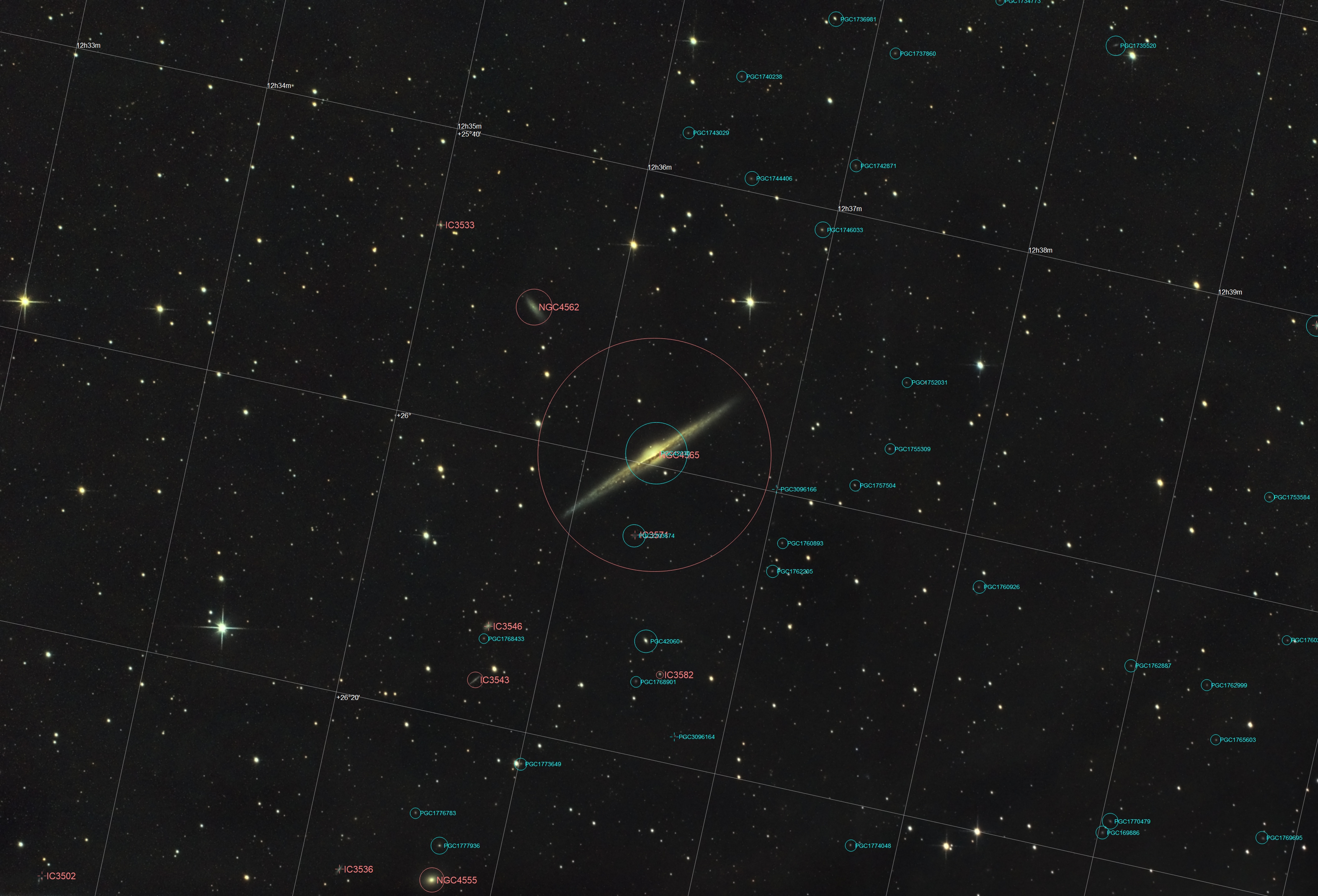

Voici la très connue NGC 4565 - L'Aiguille, prise le 17 Mai dernier.
NGC 4565 (ou Caldwell 38) est une vaste galaxie spirale vue par la tranche et située dans la constellation de la Chevelure de Bérénice.
NGC 4565 a été découverte par l'astronome germano-britannique William Herschel en 1785. On la surnomme aussi la « galaxie de l'Aiguille ».
Les infos:
Newton Skywatcher 150/750  + correcteur de coma Skywatcher
Player One Artemis-c (IMX294) + filtre Player One IRcut "Anti Halos".
Monture HEQ5 kit courroie Rowan
Autoguidage lunette 70x400, Asi290mm / PHD2
Acquisition NINA
139 x 60s
Gain 120
capteur à -10°C
Traitement Sirilic, Siril, pix.

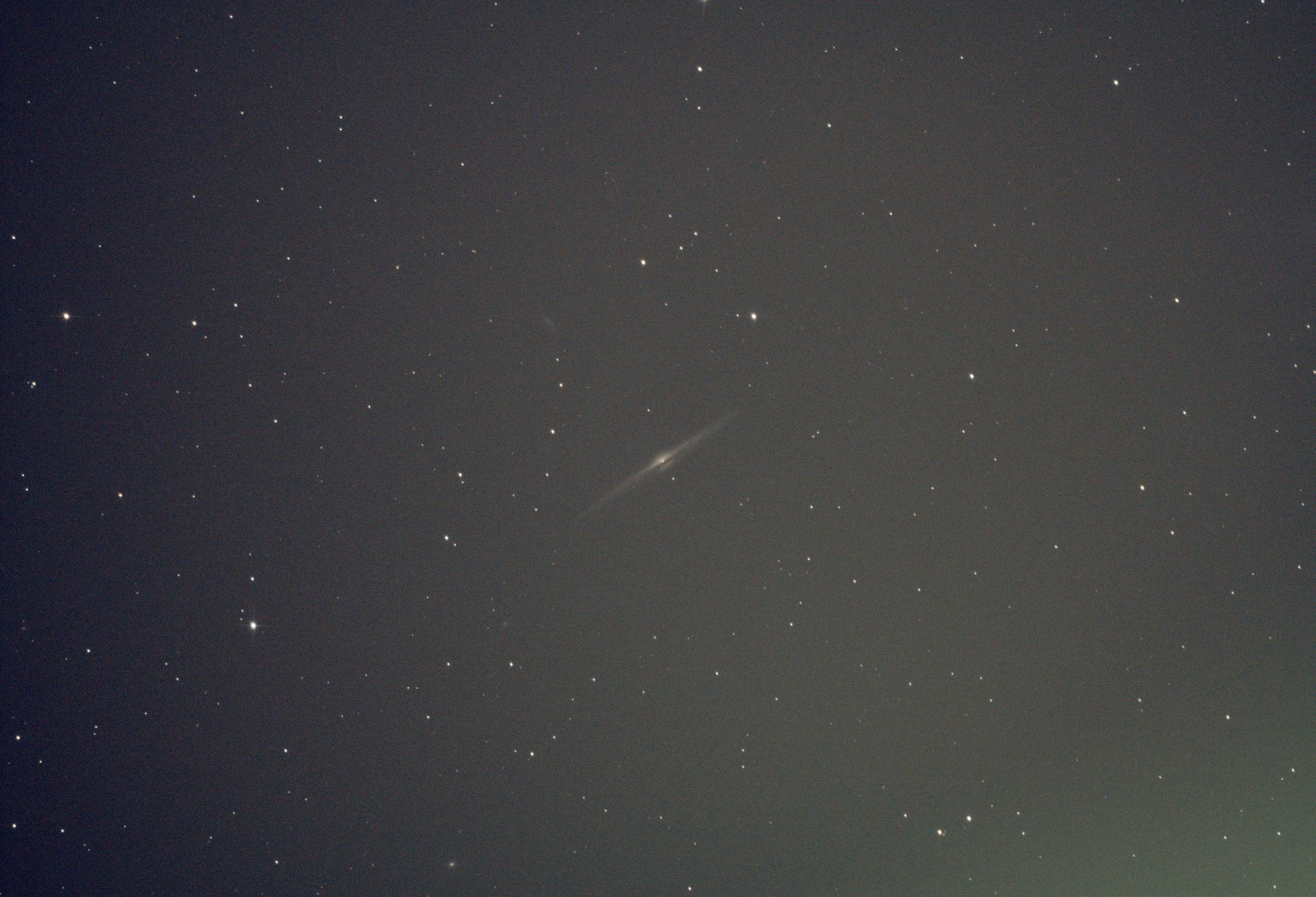

une brute de 60s:

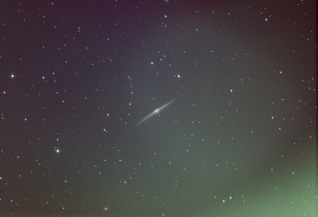

Faut quand même que je vous montre d'où je pars avec  l'image empilée avec les effets de mon super voisin le lampadaire...
Plein de monde en arrière plan...

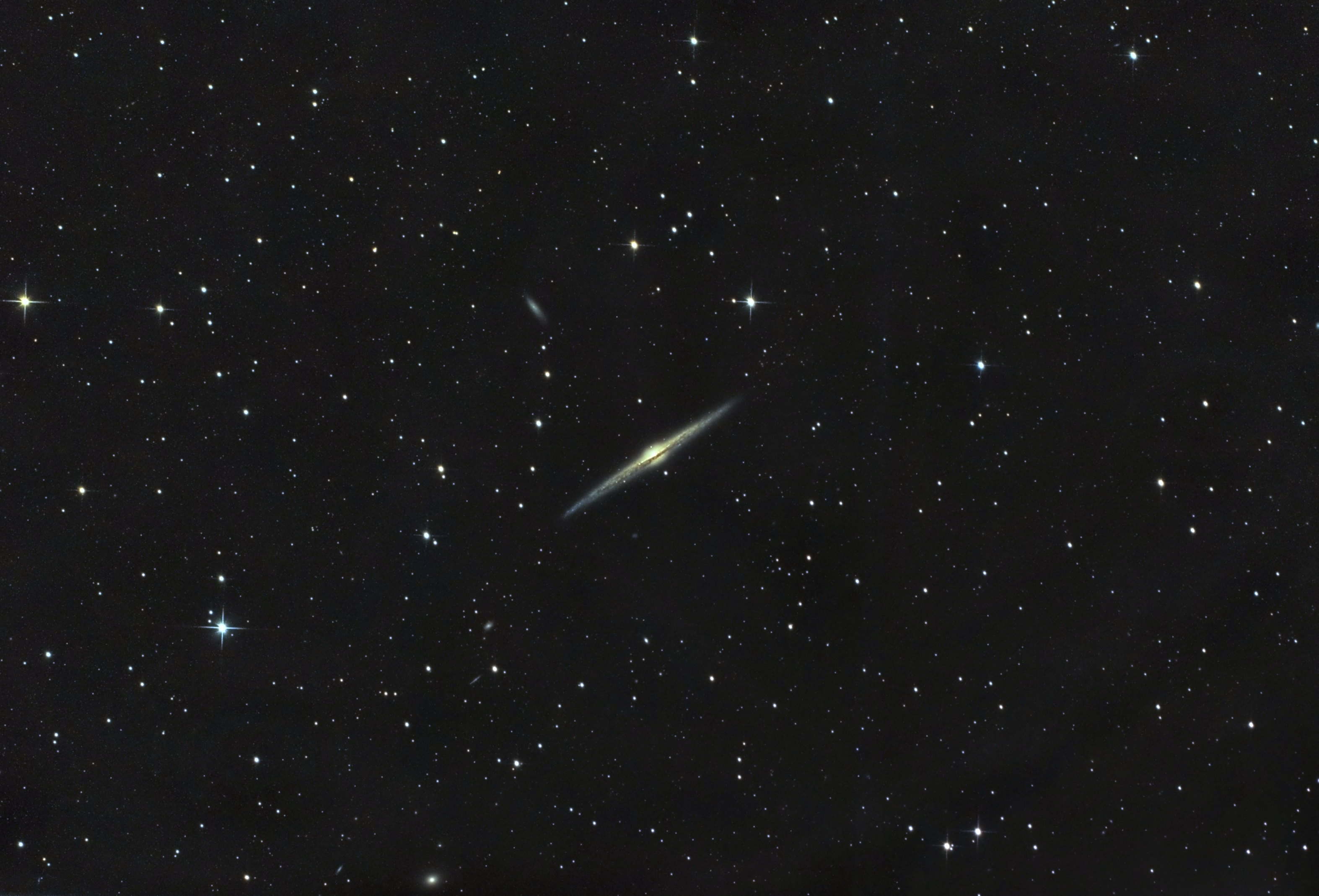

Jolie Aiguille.
Je ne sais pas si c'est mon écran, mais il me semble que tu as une dominante jaune/vert très prononcée.
En tout cas, très beau travail sur le gradient !!
J'aime beaucoup  !
Oui une petite tendance au jaune-vert mais  pas simple de tout retraiter après coup 😉
Je n'ai pas eu l'occasion de la refaire cette année.  Ca sera pour 2024 maintenant.

Nouvelle version ajoutée.

V2 dans le post de départ ;)

Salut Seb,
je l'attendais celle là depuis que tu nous en as parlé hier... C'est juste incroyable le niveau de détail pour un 150mm. Cela démontre une maitrise de toute la chaine d'acquisition irréprochable. Bravo.
Par contre, si j'avais une critique à formuler,  sur mon écran, le FDC comporte des tâches et n'est pas très uniforme. Peut être un souci pour retirer le gradient de ce foutu lampadaire.

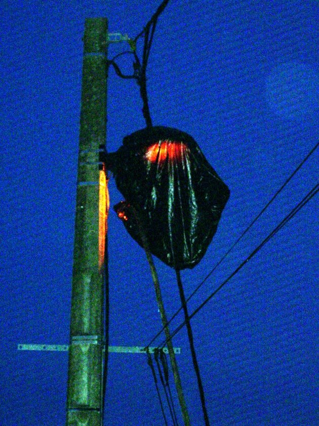

Tu peux te bricoler ça (maintenant il les éteignent chez moi):
c'est pas du vandalisme, et ça devrait bien atténuer ton gradient.
a+
Serge

Carrément oui, quand tu vois l'image stackée de départ.
J'ai fait ce que j'ai pu, j'y ai passé du temps.
Elle a des défauts, elle reflète mon niveau actuel de traitement :D
De mémoire, il devait y avoir un retournement au méridien .

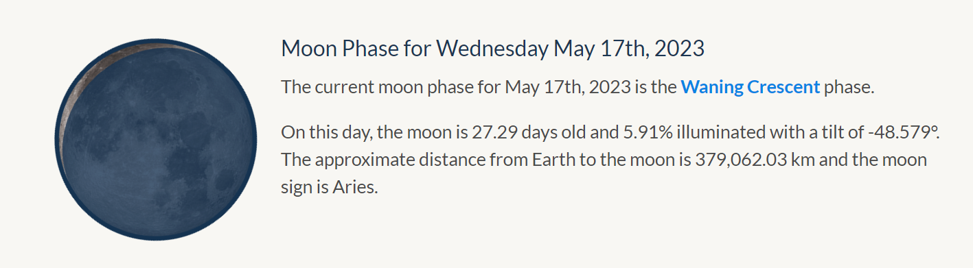

Pour  la lune, elle n'était pas gênante:
Donc le lampadaire agit d'un côté de l'image puis de l'autre.
Et le stack global donne du gradient des 2 côtés en même temps.
Peut être stacker et prétraiter en 2 fois (avant et après retournement).
Ou autre piste: retrait de gradient progressif sur chaque brute avant alignement puis empilement...
Je mets de côté et retraite quand j'ai du temps.
Si ça améliore l'image finale je rebondis sur ce fil là ;)
