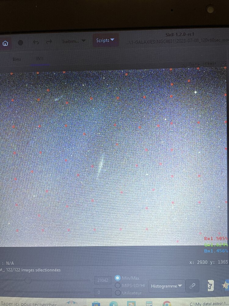

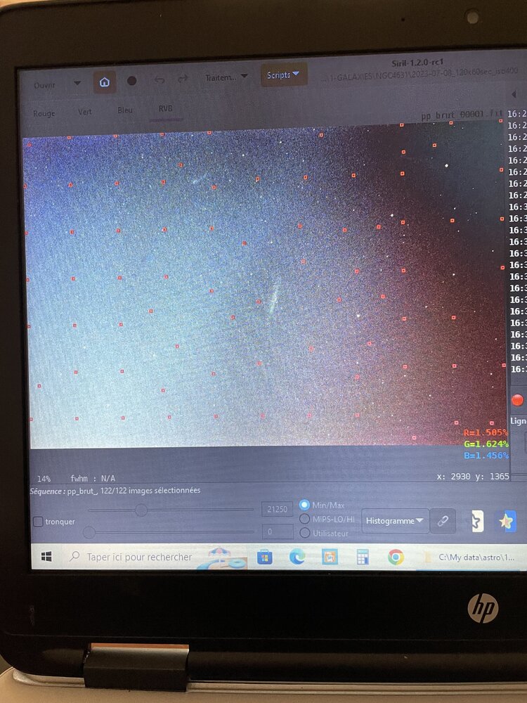

Le gradient ici est d’une autre cible mais les symptômes sont les mêmes (meme gain, temps, nbr prises, etc.)

faible par rapport à quoi?

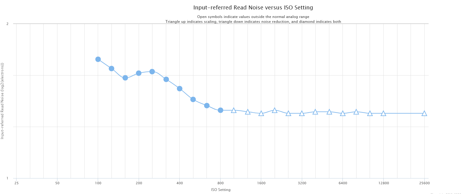

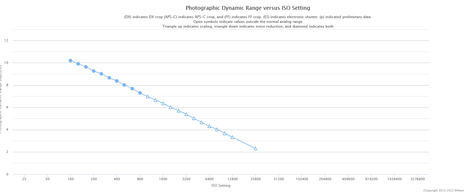

logiquement, il faudrait être à iso800, mais la difference entre 200 et 800 est faible sur le bruit de lecture (3.2e- pour 200 et 2.7e- à 800)
par contre la dynamique en prend un sacré coup dès qu'on monte.
A 200 tu as 9.26, mais à 800 7.29, et à 1600 6.36... y'a plus grand chose, surtout avec un nombre de pose limité.
sur ta brute le halo c'est juste du vignettage, normal donc.
sur ton image en histo c'est plus du vignettage, il y a un soucis de prétraitement à mon avis.

sinon, pour ton halo, j'ai bien l'impression qu'il vient des flats vu qu'il n'est pas présent sur ta brute.
Tu as essayé un empilement sans flats?

Ecoutes @tyler merci pour toutes tes infos et les courbes de gain APN.
oui iso 800 est une mauvaise pioche dans ces courbes.
Merci énormément pour tes courbes 👍

il y a 14 minutes, David31170 a dit :
Écoute, faut bien apprendre de ses boulettes 😉
@Tyler Et j’attend encore pour le gain ; déjà je reprends tout et je zoome la root cause.
Aussi avec tes courbes gardées au chaud : un gain de 400 est en fait  bien adapté pour moi avec le nbr et temps expo; reste ~8dB de dynamique. La pente est raide en fait.  ⚠️ Avec les Canon ce ne serait alors pas la même pente car je voie ts le monde avec iso 1600… Ton avis ?
Il y a 5 heures, Tyler a dit :
Tu en es où avec les sigmas offsets/brutes?
@Tyler
Sigma:
- sur. FdC sur une brute pre-traitée : 64 -70
- sur FdC sortie empilement: 6-8
- sur master offset: 0.8-1.0
- sur master dark : 2-4
- sur etoile brillante: 6100
✅ La marge d’un facteur au moins 3 sigma est bonne. La dynamique est très bonne, le SNR sur Etoiles aussi.
Ce halo persiste… il est du au gain; voir le lien que je t’ai envoyé et qui fait aussi référence à un patch font du parlais… Cependant je t’atténue grandement par gradient successifs.
Il y a 3 heures, David31170 a dit :
Désolé mais j'en ai pas, je suis bien loin de connaitre tous les apn, les capteur, et les reglages de ces derniers.
chaque capteur à un reglage d'iso qui va bien.
ton d5100 c'est un imx071.
Jamais entendu parlé de problè_me de cercle de couleurs avec ce capteur, j'en ai jamais eu.
peut être que ça vient du filtre IR, je sais pas.
le firmware hacké corrigerait peut être ça,faut essayer.
