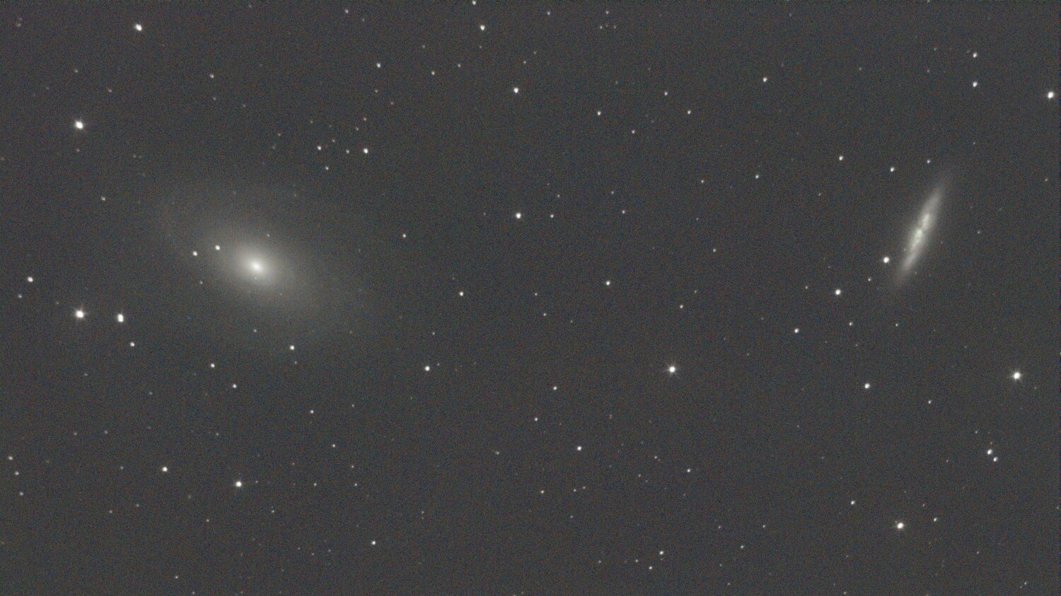

- modification Skywatcher heritage 130 : l'idée est de faire un imageur pour un budget < 200 eur (achats LBC en occasion, impression 3D, etc...) pour la ZWO 585 MC : PJ premieres lumières sur M81 M82 sans correcteur de coma : (11x30s, sans darks, sans flats) et ASI 585 (sans filtre IC cut donc tout est noir et blanc, mais ça va venir)
