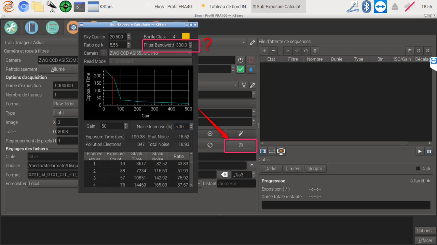

jpv84 Posté 25 août 2023 Partager Posté 25 août 2023 bonjour, sur la doc de la dernière version, je ne vois rien concernant le nouvel outil de calcul des temps de pose aurais tu des détails concernant son fonctionnement pas très clair pour moi, surtout avec l'utilisation de filtre duaband Lien vers le commentaire Partager sur d’autres sites More sharing options...
rmor51 Posté 25 août 2023 Auteur Partager Posté 25 août 2023 (modifié) Oui, je dois rédiger. C'est les vacances, non ? Blague à part, je considère cela plutôt comme un gadget. Les autres le font il faut le faire. La règle des 3 sigma pour déterminer un temps minimum, ça c'est du solide. Ensuite, pour le temps maximum, c'est affaire de bon sens. Pas trop long, plutôt multiplier le nombre d'images avec un temps unitaire plus court. L'expérience acquise avec son matériel est plus importante qu'un tableau de calcul. Si ça fonctionnait vraiment on pourrait te remplacer par un robot. Modifié 25 août 2023 par rmor51 1 Lien vers le commentaire Partager sur d’autres sites More sharing options...
rmor51 Posté 27 août 2023 Auteur Partager Posté 27 août 2023 (modifié) J'ai dégotté un document sur le sujet. Je le traduis et te le mets à disposition. un peu plus tard.En fait j'ai rédigé la documentation, dispo dans la rubrique Logiciels. Modifié 27 août 2023 par rmor51 Lien vers le commentaire Partager sur d’autres sites More sharing options...
