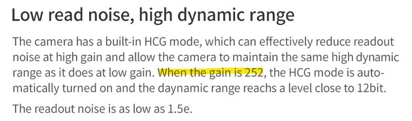

tu étais à quel gain?
585
à gain 255 le HCG est actif :)

Gain : 252 pour être juste après le déclenchement du HCG
