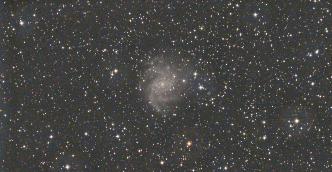

Je continue mes essais après modification de mon 130 heritage + ZWO 585 + Corr. Coma GSO (montage dans un tube en carbone, impression 3D d'une arraignée pour le secondaire avec lame courbe, etc...). La nuit dernière, j'ai essayé une cible moins lumineuse que M81 et M82 : NGC6946.

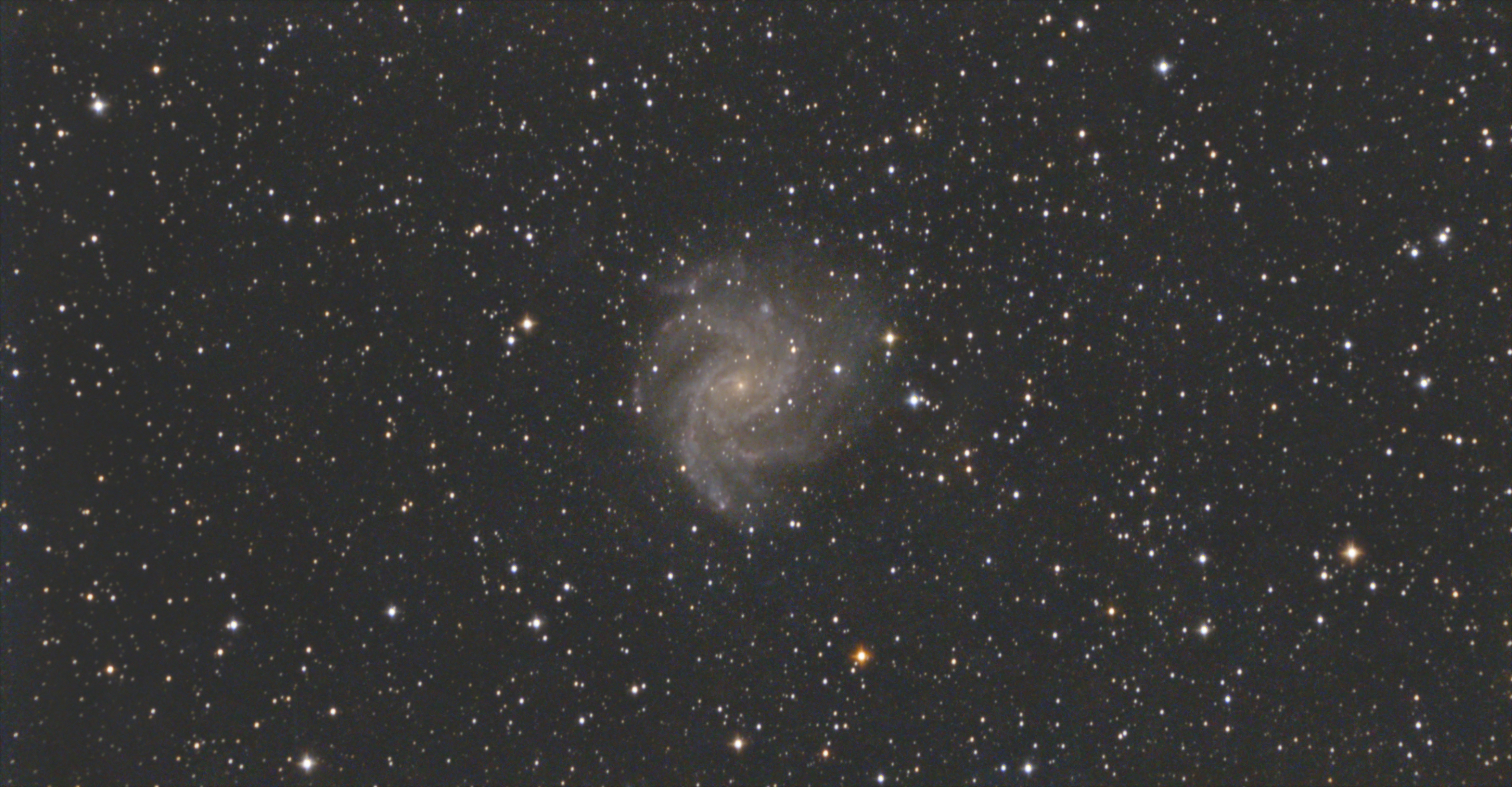

Une brute de 30s :

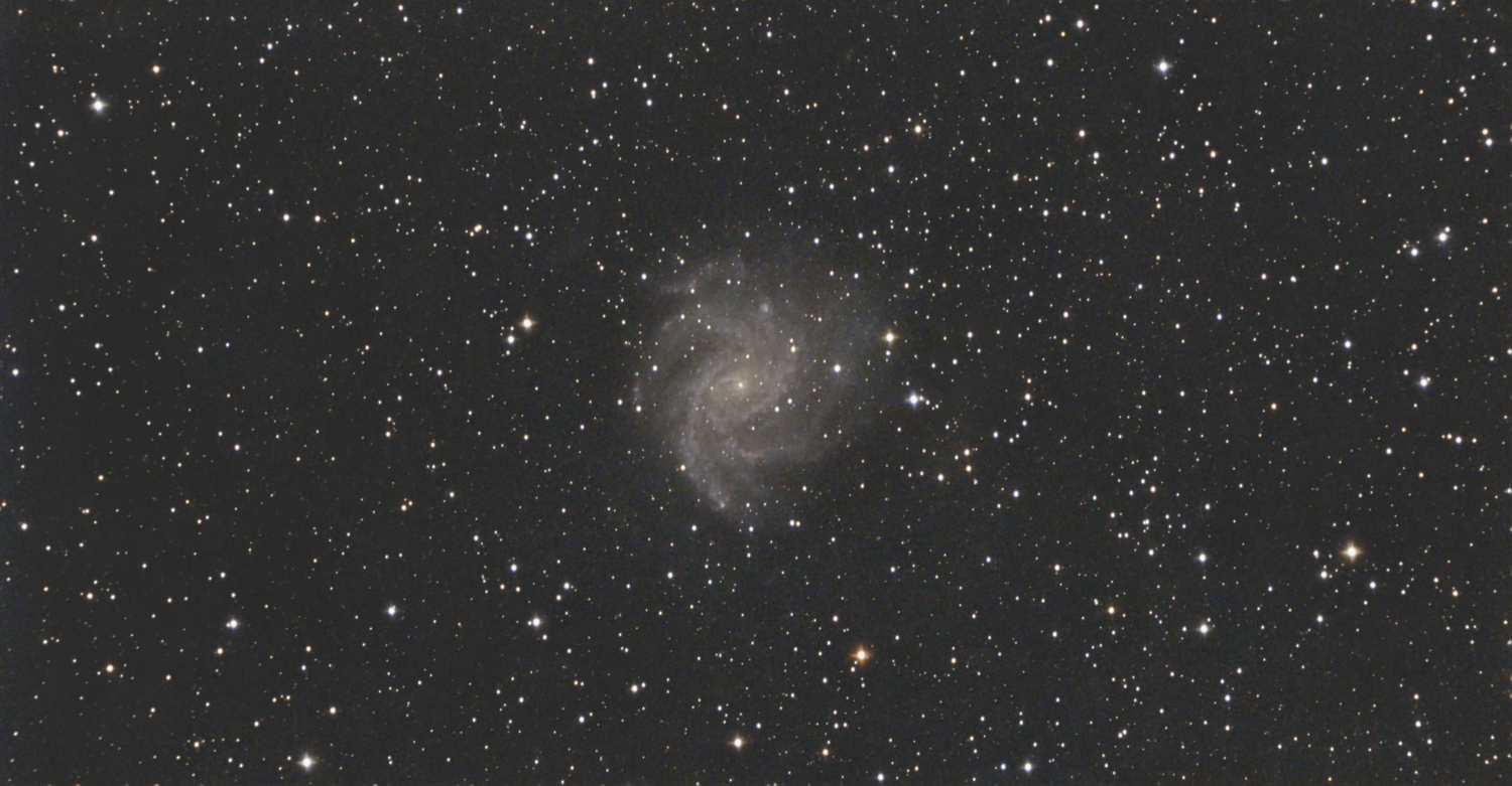

empilement de 514x30s :
J'ai un petit problème de halo autour des etoiles les plus brillantes, savez-vous à quoi ça peut être du ?
Après traitement sur gimp j'arrive à ça mais c'etait pénible à faire :

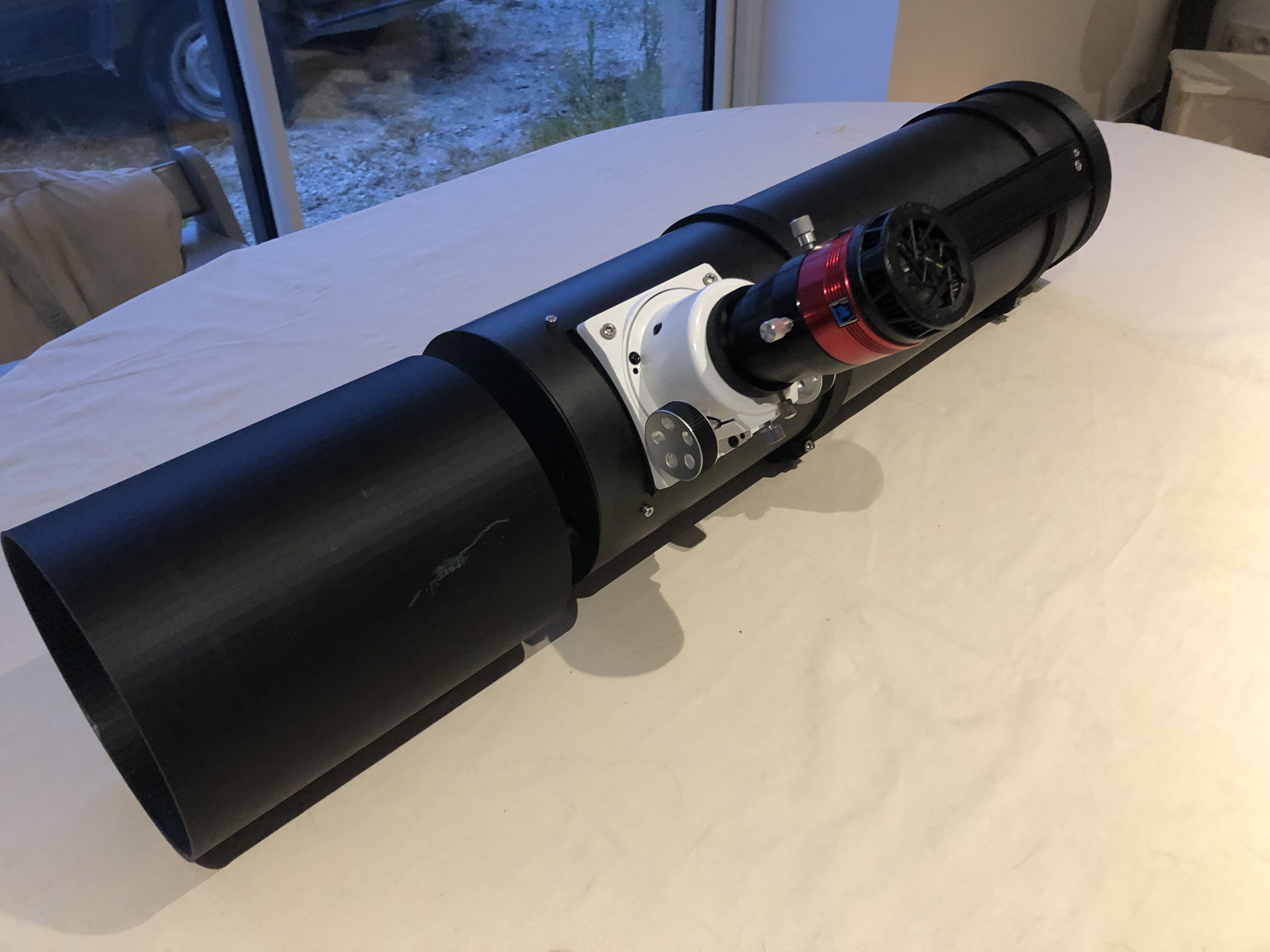

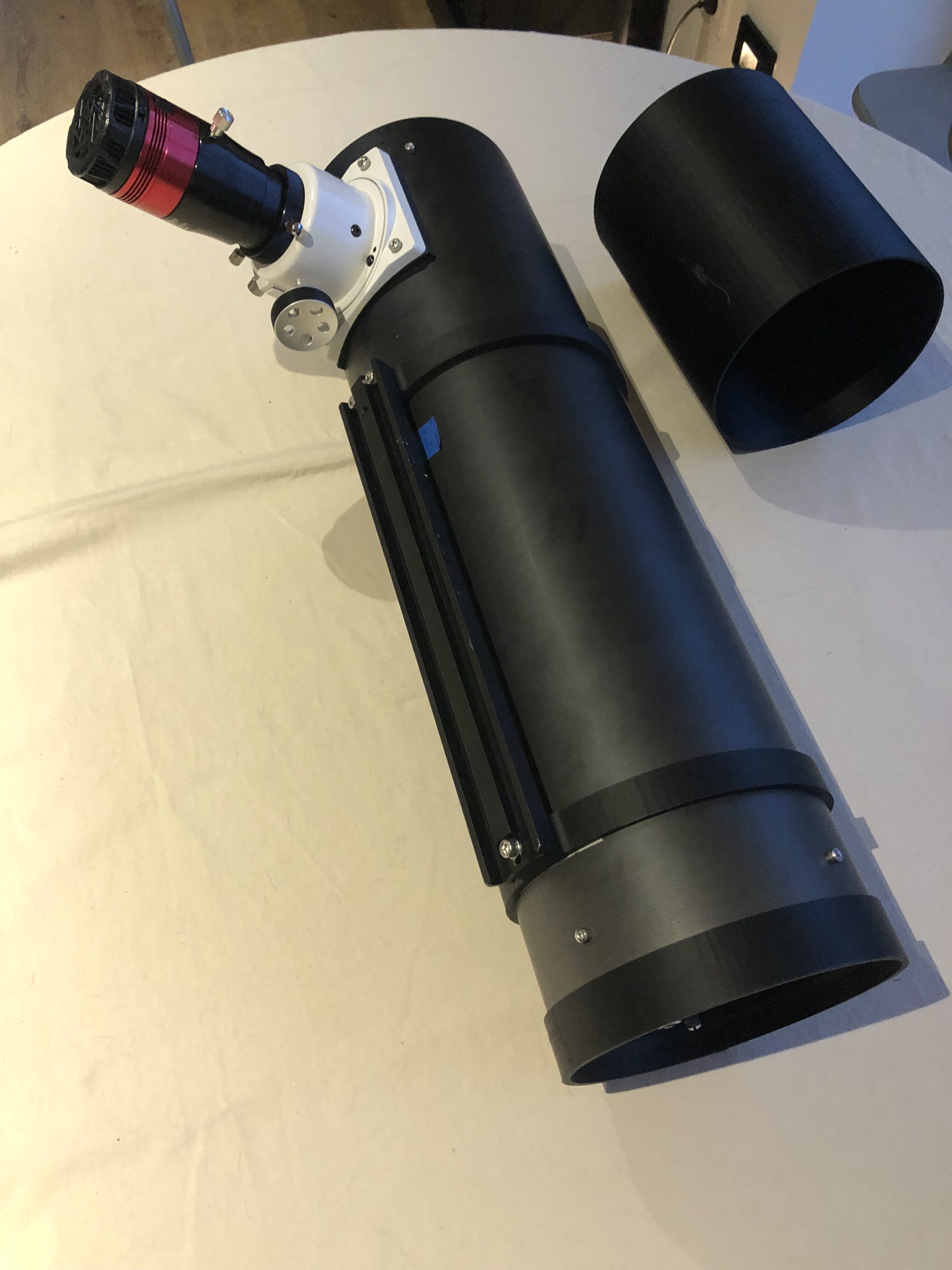

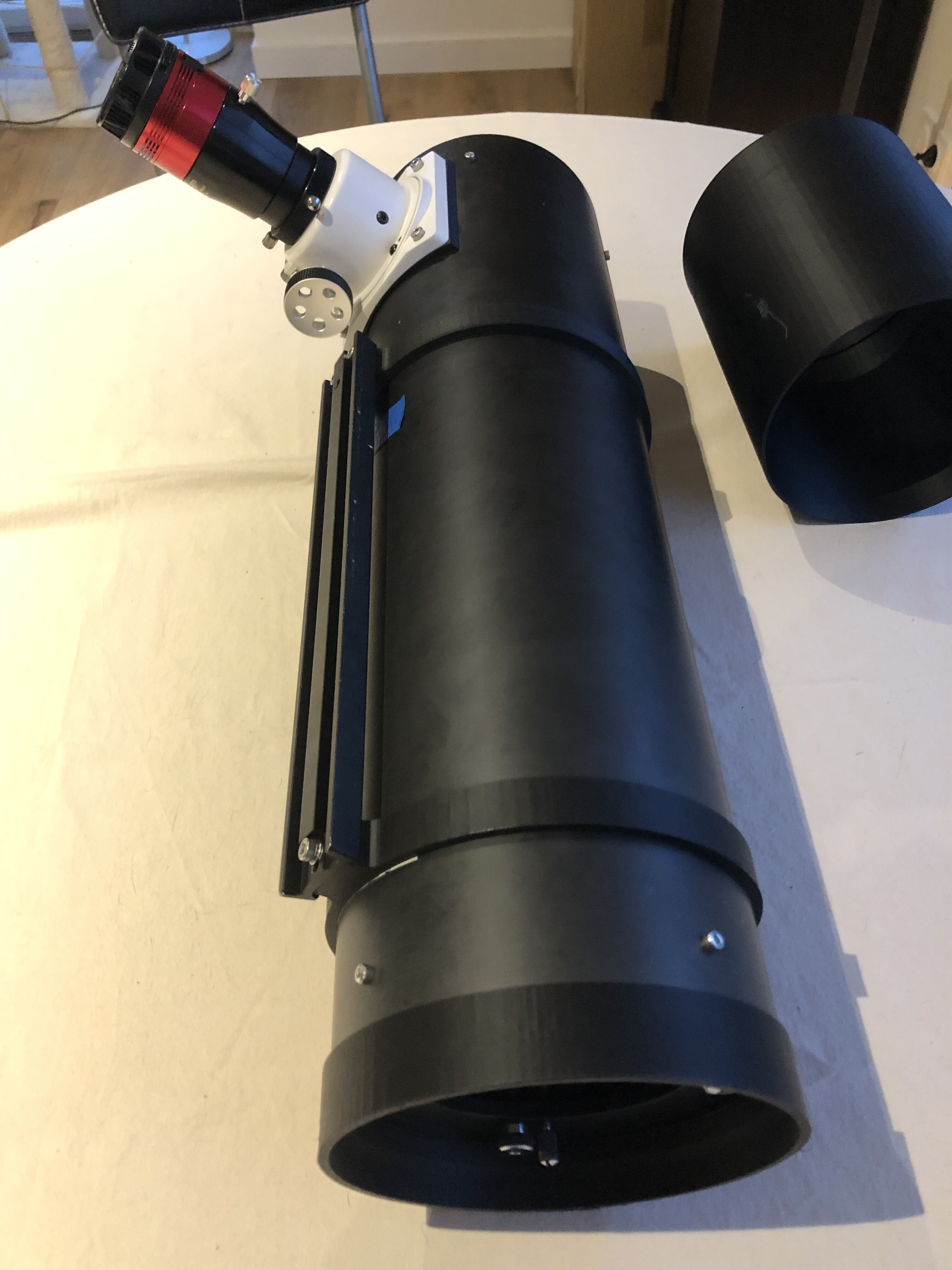

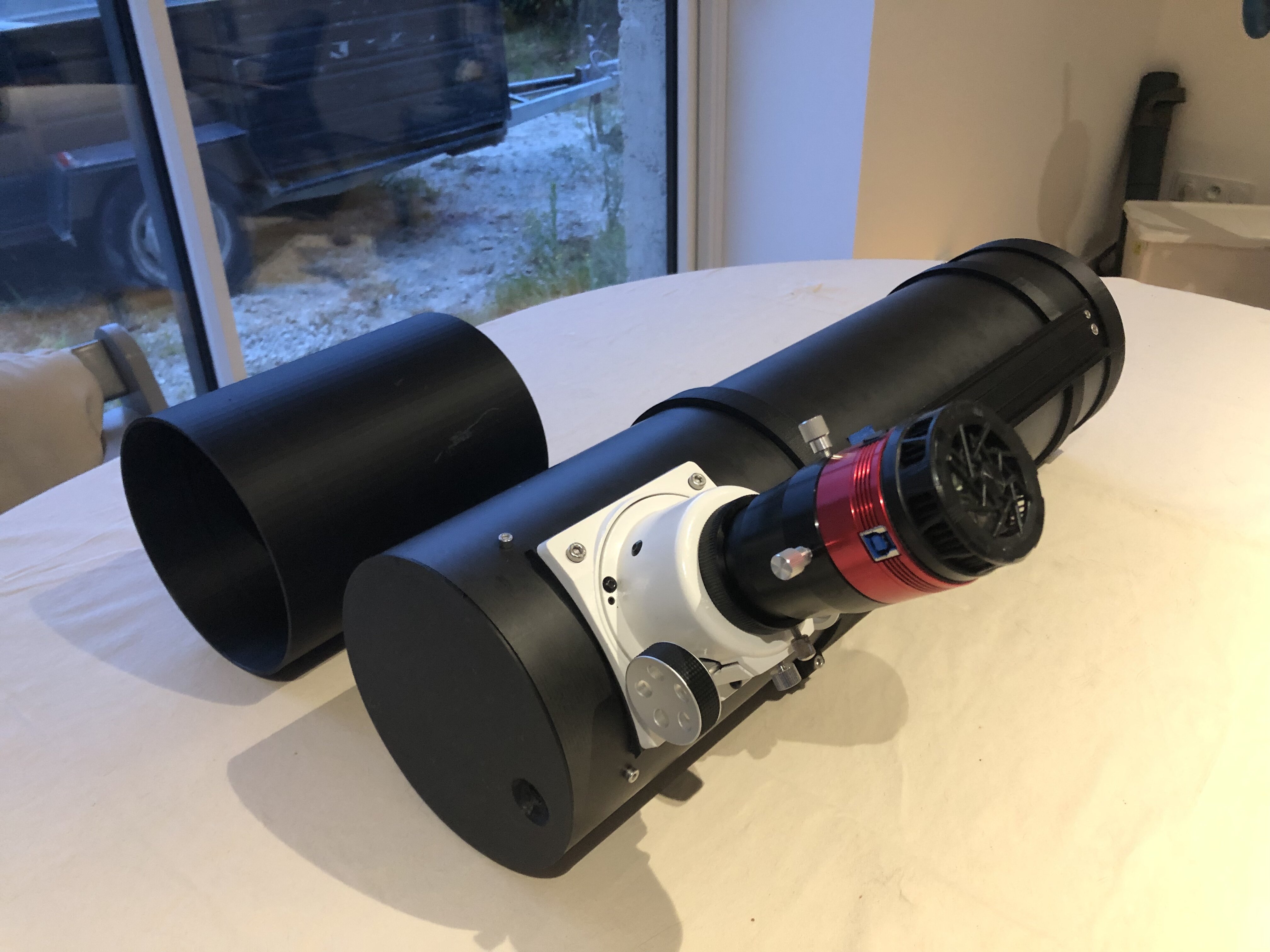

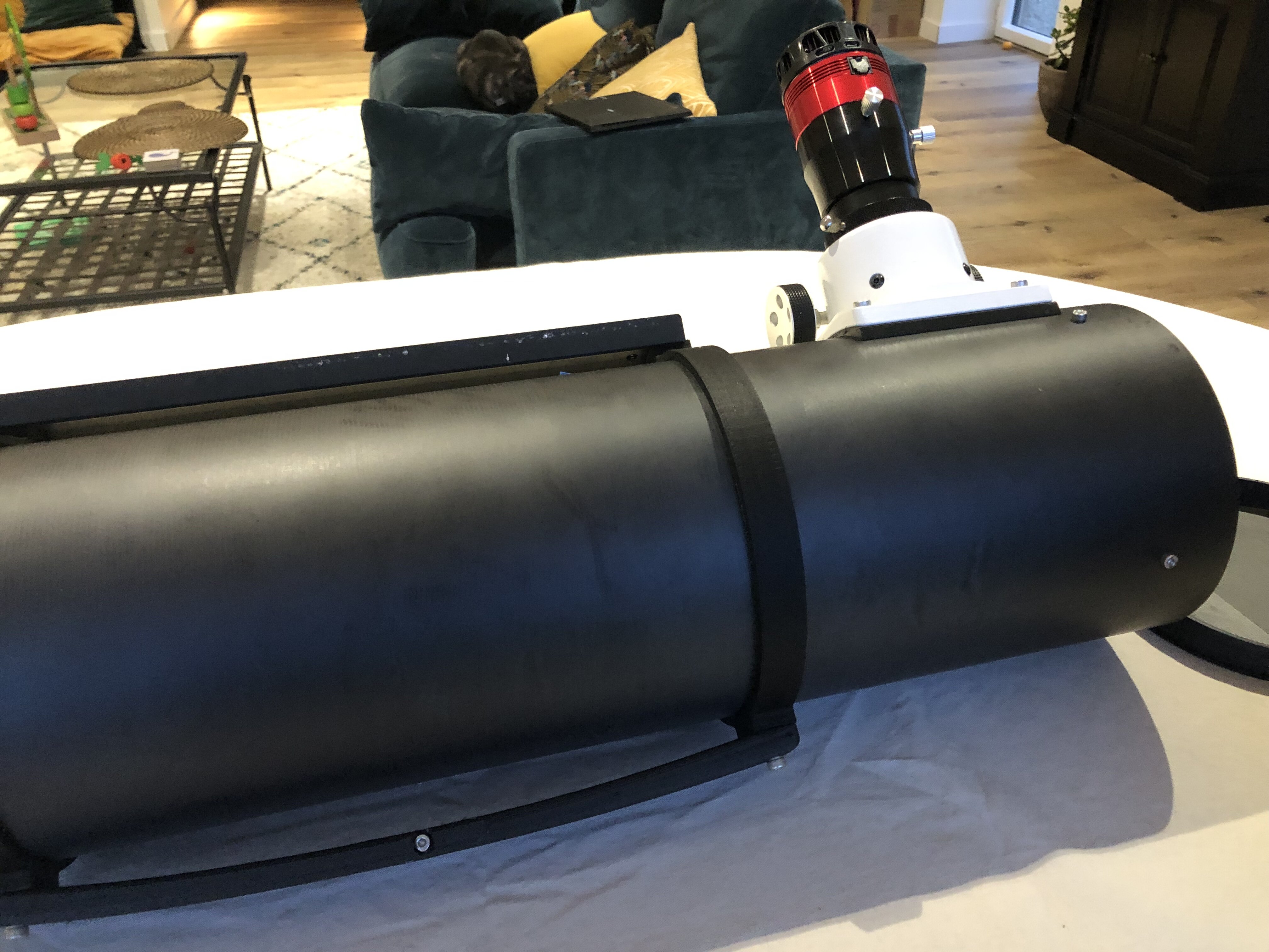

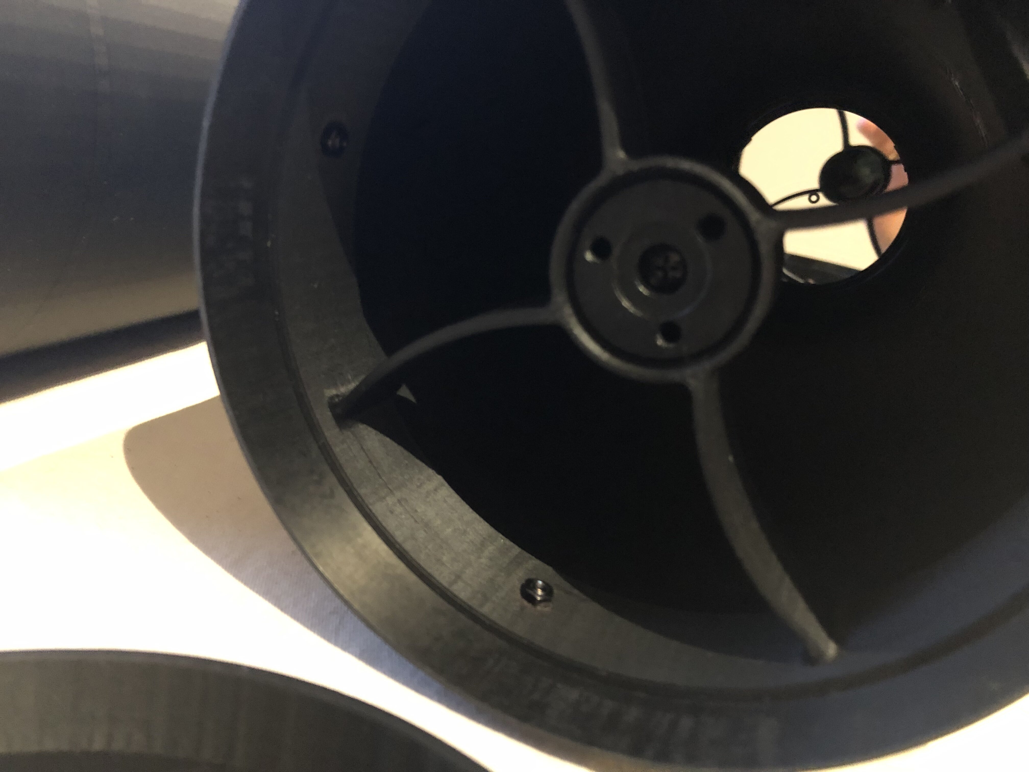

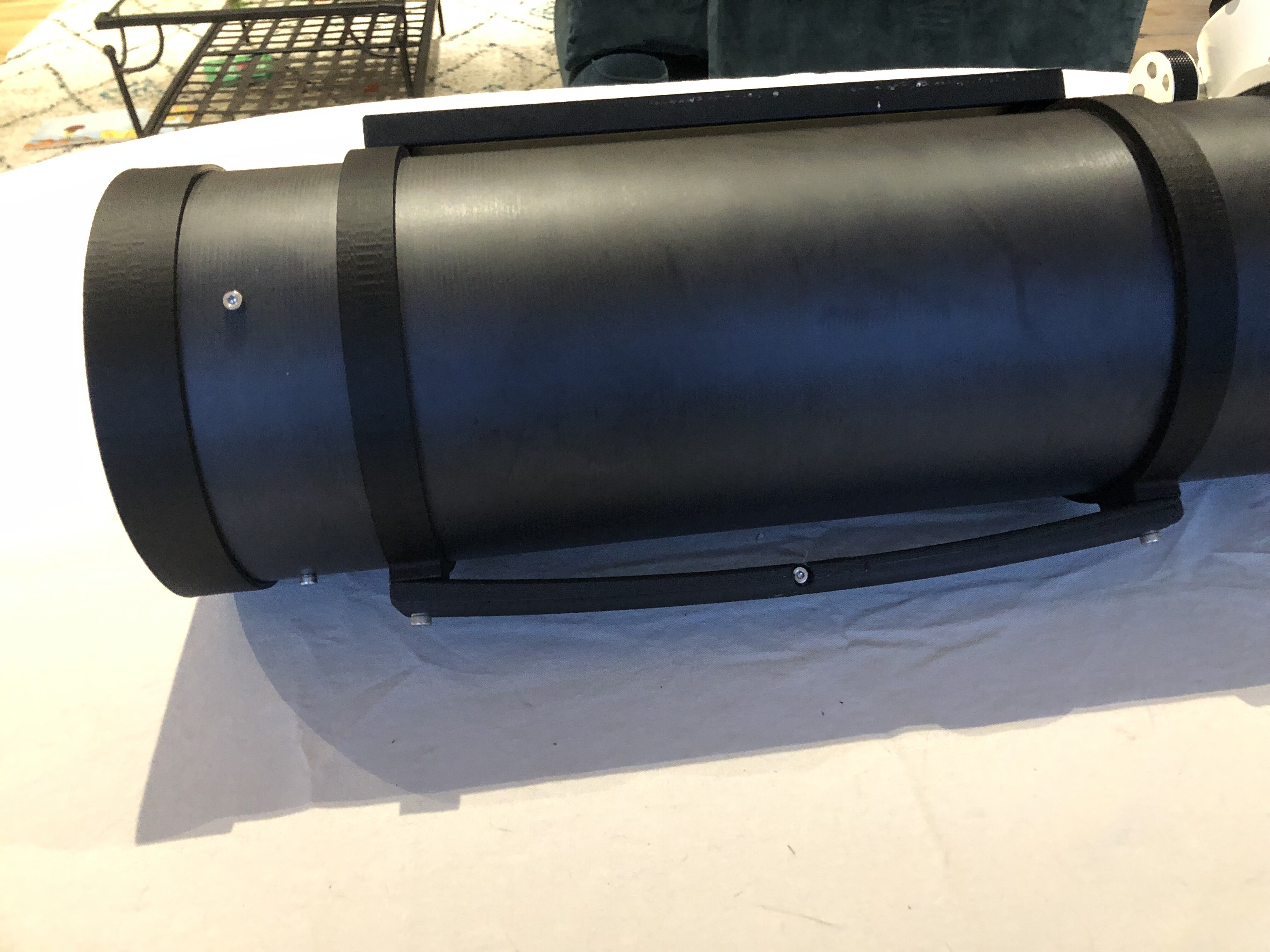

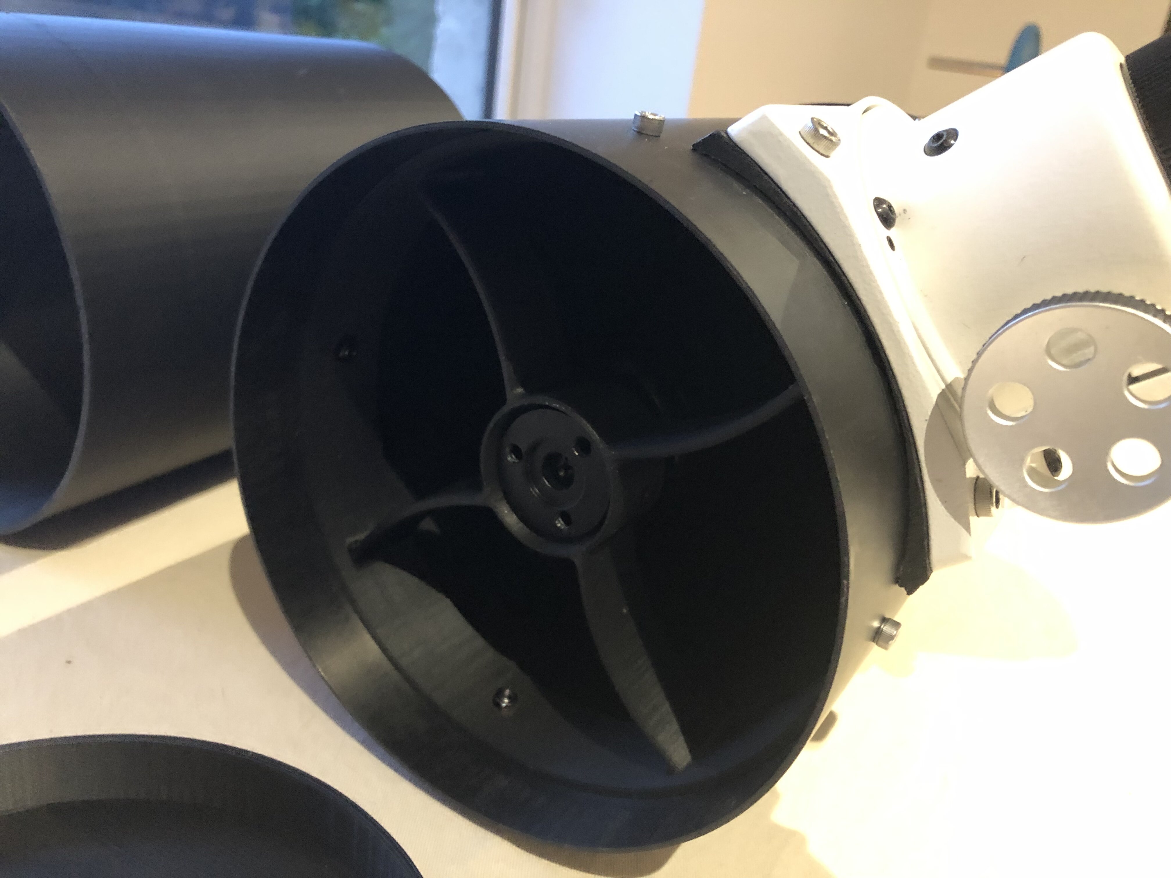

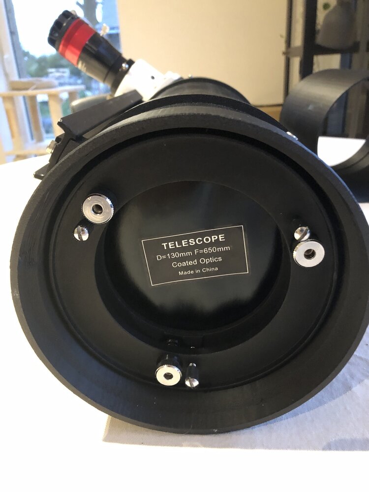

Il ne reste plus grand chose du “héritage” :
Le tube “flextube” à été remplacé par un tube en carbone unidirectionnel de 2mm d’épaisseur que j’ai commandé en Asie ce qui permet de monter un porte oculaire classique, de gagner en rigidité, stabilité thermique et poids.
Le support de miroir secondaire initialement à une branche a été remplacé par une araignée en impression 3D a lames courbées
Pour le moment je suis très content des résultats !
