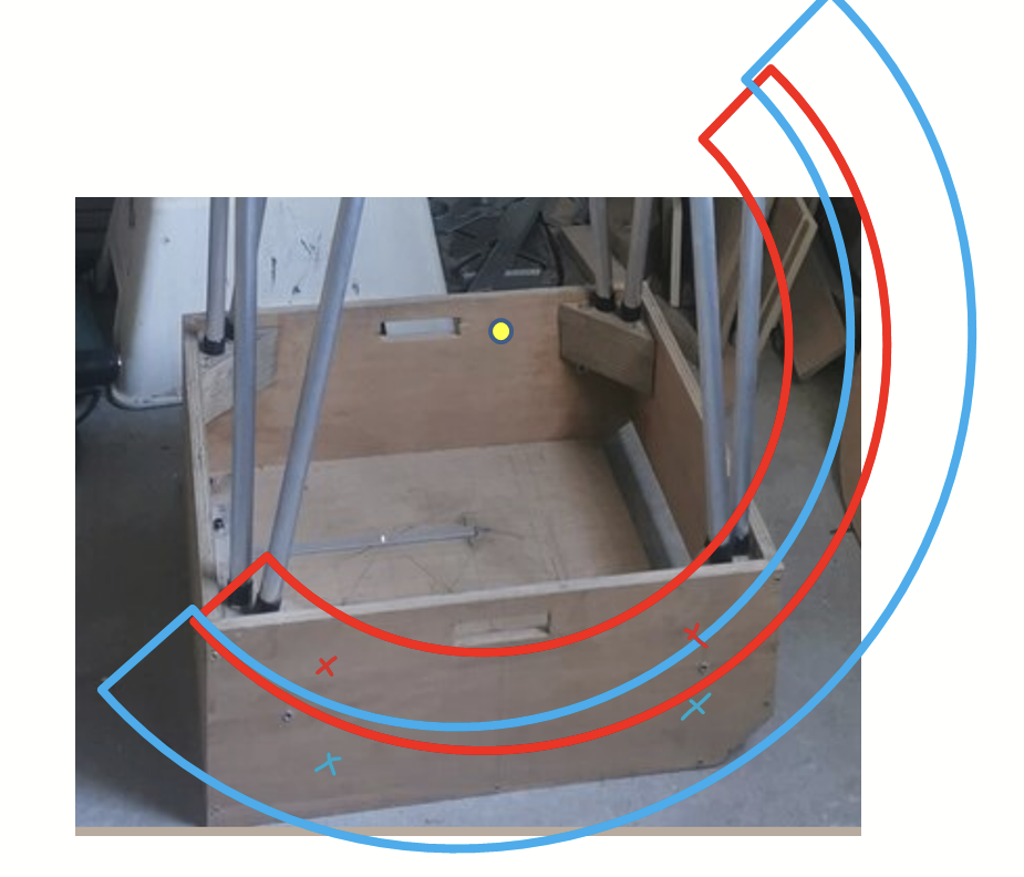

J’envisage de refaire mes tourillons sous dimensionnés de 62cm car une fois toute la structure monté, la cage primaire chargé avec 6kg de fonte(équivalent au miroir de 400 astroreflect)et le secondaire chargé d’un oculaire lourd , le télescope pique du nez assez vite, en abaissant le tube sous les 40 degrés .
QUEL DIAMETRE DE TOURILLONS ME CONSEILLEZ-VOUS POUR UN EQUILIBRAGE PLUS FACILE, AVEC MOINS DE CONTREPOIDS A METTRE, ASSURANT DES MVTS D’ALTITUDE  PLUS DOUX ET PLUS FLUIDES?
MERCI D’AVANCE POUR VOTRE AIDE ET CONSEILS😊😊😊
BONNE FIN DE WE
STARDREAMER
Je pense qu’il faudra malheureusement des tourillons énormes ou un contrepoids ( plus rentable à mon avis) au cul. Un tel miroir s’utilise plutôt avec une structure très légère….
on en revient aux questions de la premiere page de ce post, il faut figer les choses notamment le miroir avant de commencer la construction, c'est à dire faire les plans, le cdc....
si l'on choisit un miroir leger, il faudra un f/d tres court, sur mon T400 avec le meme miroir que toi de 6kg il me faut du poids au cul  les élastiques seuls ne suffisent pas pour avoir un mouvement doux. Mes touillons ont un diamètre de 80cm en 2 morceaux pour le rangement.
tu demandes le diamètre, mais on ne peut pas repondre à ta place !!!
il faut que tu  definissent le CdG   avec la version équipée de l'oculaire le plus lourd et le plus leger + paracorr.... et tu cales le centre de rotation entre les valeurs en jouant sur la position des fixations de tourillon, leur diamètre, les contrepoids et le rangement des tourillons....
pour le coef de friction le complement avec les élastiques est un bon compromis.
Yannick

Des tourillons de 52 de diamètre , tu les fait descendre au ras du bas de la caisse primaire. Sinon regarde ce que ça donnerait avec 5kg au cul du primaire ( tu perds une partie de l’avantage du miroir léger mais il refroidira quand même plus vite qu’un miroir lourd. Et si un jour tu veux faire un scope ultra léger ( carbone etc) tu auras le miroir adapté.
Contrepoids! L'avantage c'est qu'on peut les enlever pour le transport (je préfère porter une boite à miroir de 23 kg qu'une de 27 kg) et que ce n'est pas de la masse thermique de miroir qui l'empêche de suivre la température ambiante. Pour les 20 derniers degrés, éventuellement élastique (mais j'essaye toujours d'équilibrer sans en avoir besoin).
Et plus facile à transporter et ranger que des tourillons hénaurmes.
Un copain a un T762 et il lui faut *17 kilos* de contrepoids. Et pas question d'augmenter la taille des tourillons, le télescope n'aurait pas rentré dans la camionnette qui devait le transporter.
Mes télescopes ont tous été dessinés pour 2kg, 4kg et 4kg de contrepoids, et même mon Alkaid 10" a des contrepoids amovibles pour rester en dessous du poids maximal pour bagages à main.
Facile à trouver dans n'importe quel magasin de plongée (même Decathlon) ou d'haltérophilie.
Modifié par sixela

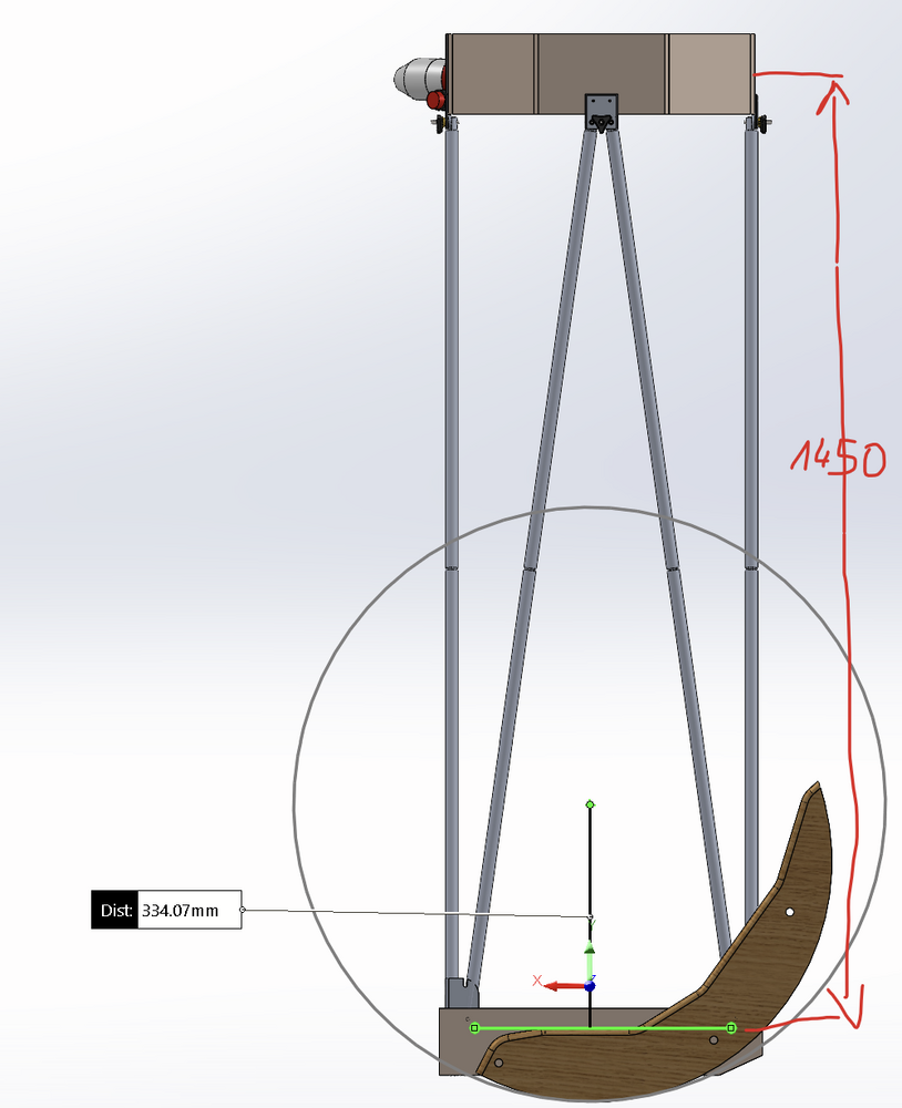

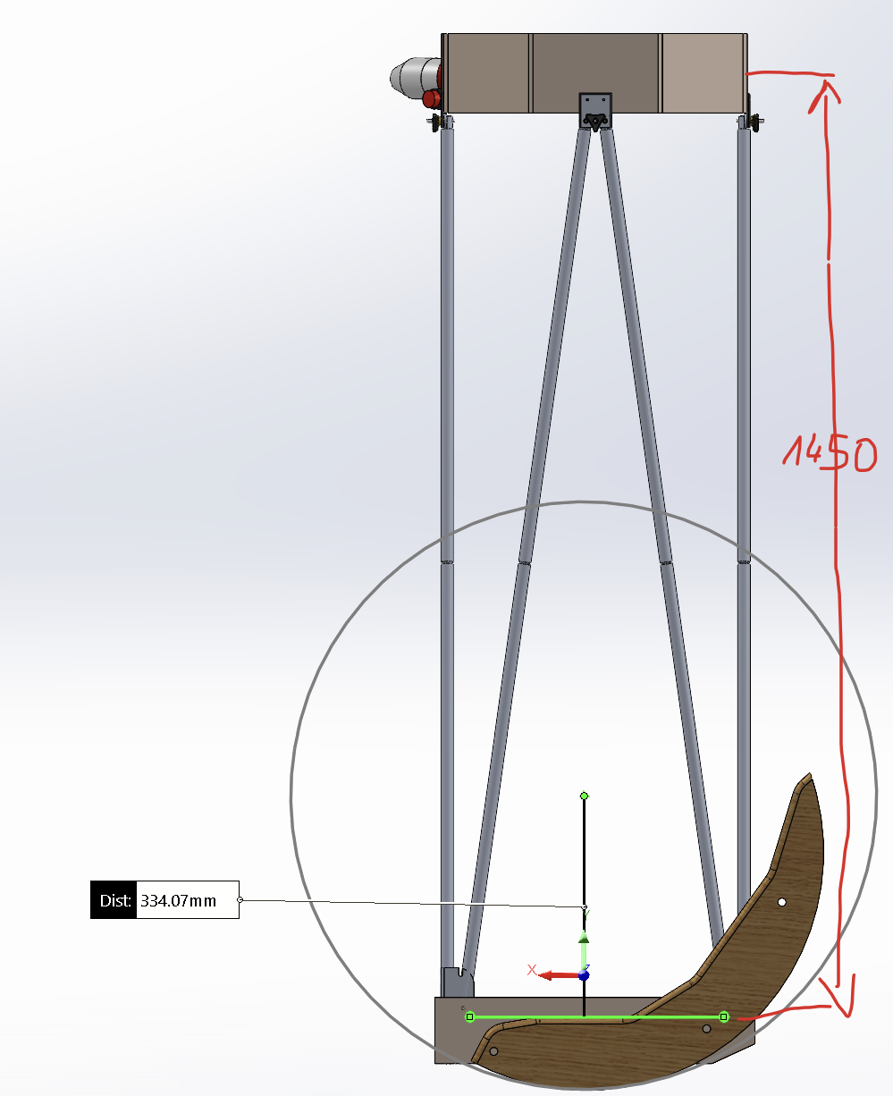

je suis en train de regarder les masses que tu as donné et les réallouant sur la 3D sur j'ai sur le pc et je ne comprends pas comment tu arrives à ça !!
j'ai l'impression que n'a pas compté la masse des haches  donc il manquerait du poids en bas.  je pars sur des haches lourdes 1,6kg chaque (hypothèse de  travail).
Est ce que tu as pris la bonne longueur de tubes ? # 1350 /1400mm
dans la 3D j'ai :
caisse 2daire+ oculaire.... : 3,3
tubes 4,6kg    je trouve ça énorme normalement on est plus entre 2 et 3kg.
CP : 11kg
hache : 3,2kg
distance entre les 2 miroirs : 1450mm
je trouve une distance entre le CoG et le dessus du miroir de 335mm donc en plaçant les haches un peu haute sur la CP, tu peux avoir des tourillons avec une taille autour de 80cm de diamètre par contre il va falloir refaire ton rocker !!

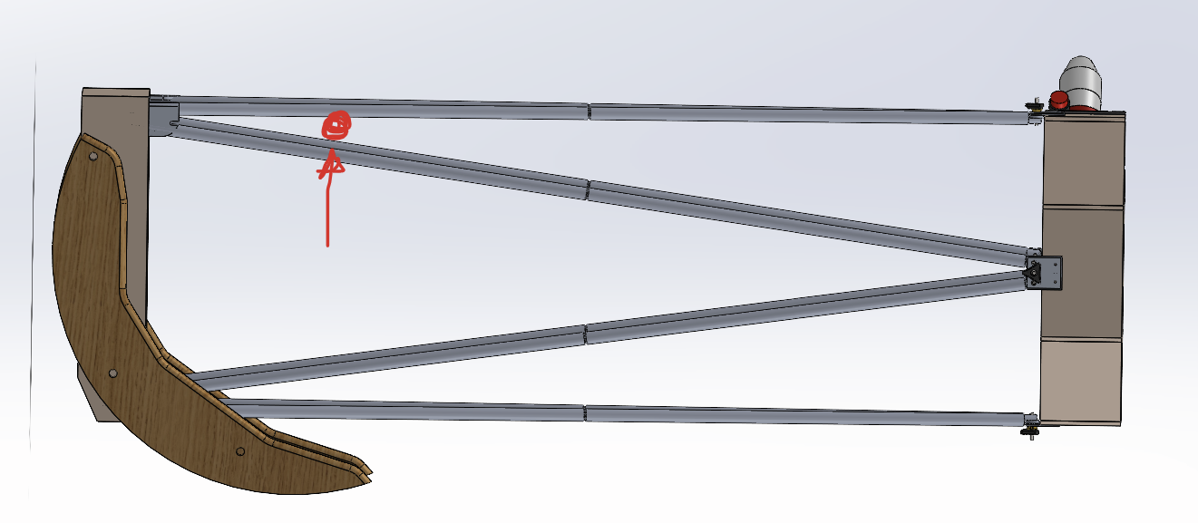

Pour confirmer le CoG, tu peux le faire de manière empirique en couchant le tube par terre en le supportant par les tubes supérieurs avec un manche à balai calé sur 2 chaises par exemple, comme ça tu peux tout prendre en compte, ajout de contrepoids, tous les oculaires..... .
Yannick
Modifié par yannick78
Je pense par contre que les 3,5kg de cage secondaire sont sous estimés : la cage elle même est plus lourde que la mienne, le steeltrack fait 1kg, un paracorr c’est 400g, un oculaire ça dépend entre 200g et 1kg. Après si le chercheur est un petit point rouge clé et léger c’est sûr .
Merci Yannick pour ton aide, je comprends bien mieux en visualisant le télescope en position avec tous ses éléments . Je te confirme : mes tubes en aluminium  font bien 1400mm , et leur poids...🫣4.8 kg car chacun pèse 600g
Ma cage secondaire pèse 3.3 kg sans chercheur ni oculaire lourd soit 4.5 kg tout équipée.
. Pour la simulation avec le scope suspendu par un manche à balai entre 2 chaises, doit -on le faire avec les deux caisses primaire et cage secondaire tout équipées et non à vide.? Pour l’instant je met l’équivalent en fonte dans la caisse du primaire et un oculaire lourd et un disque de 1kg en plus dans la cage secondaire.
Pour les motifs à apporter au rocker, quelles parties sont à modifier?, j’imagine la surface de glissement des tourillons qui est surtout adaptée à mes tourillons de 62cm et non à des tourillons de 80cm?
Quelle hauteur? En tenant compte du CG, à quel niveau fixer les tourillons sur les faces du rocker?

j’ai pesé ma caisse primaire vide, sans barillet, sans miroir ni butées latérales :elle fait 8,7 kg. Dans mon message précédent je posais la question :comment déterminer où fixer les tourillons de 80cm sur le rocker🙃, je voulais dire sur la cage primaire bien sûr😉.
le bute de faire la simulation avec le manche à balai c'est de se mettre en config observation donc oui il faut tout mettre, soit les vrais éléments soit une masse équivalente situé  la meme place ou pas loin. donc aussi avec les tourillons...
je ne comprends pas tu donnes des masses differentes.... si c'est pas les bonnes masses ça va etre compliqué!!
Pour la place des tourillons, c'est à toi de voir, il faut juste avoir suffisamment de recouvrement entre les tourillons et la CP pour avoir un max de raideur.
Les modifs du rocker doivent s'appliquer sur les faces laterales, en gros il faut que que la CP passe à qques cm (5max) au dessus du fond du rocker donc ça depend du  diamètre des tourillons et de leur position sur la CP.

Ah oui j’oubliais.  Question importante : sur la photo où tu as positionné les tourillons pour qu'ils aient le maximum de recouvrement sur la CP, en théorie, ne faut il pas, pour abaisser le centre de gravité, mettre ces tourillons le plus haut possible sur les faces latérales de la CP?
Encore merci  Yannick pour ta précieuse aide depuis le début de ce projet Dobson 400 (comme pour celle que tu m’a donné lors de la construction du Strock 250 il ya 11 ans)

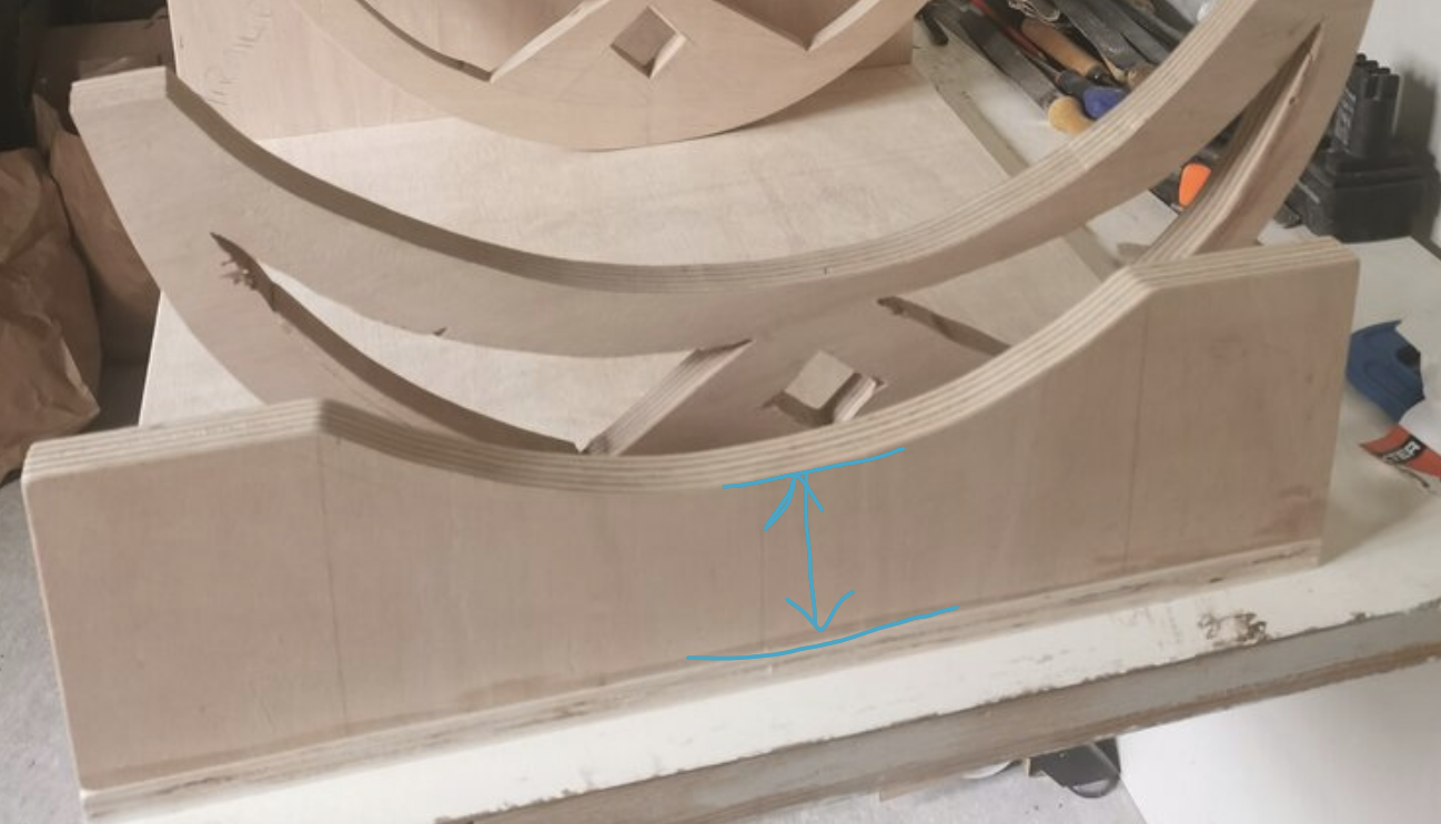

Je suis en train de refaire mes demi-lunes de 80cm de diamètre. Je me demandais quelle largeur minimale vous conseillez pour ces pièces. Au centre de l’arc et aux extrémités.De mon côté je leur donne une forme de lunes avec une partie centrale plus large :14 cm et aux extrémités 4.5cm. POUR LES AJOURAGES/évidements dans le bois,peut on le faire maintenant car c’est plus pratique quand le disque est plein.
MERCI POUR VOS CONSEILS ET BON WE.
