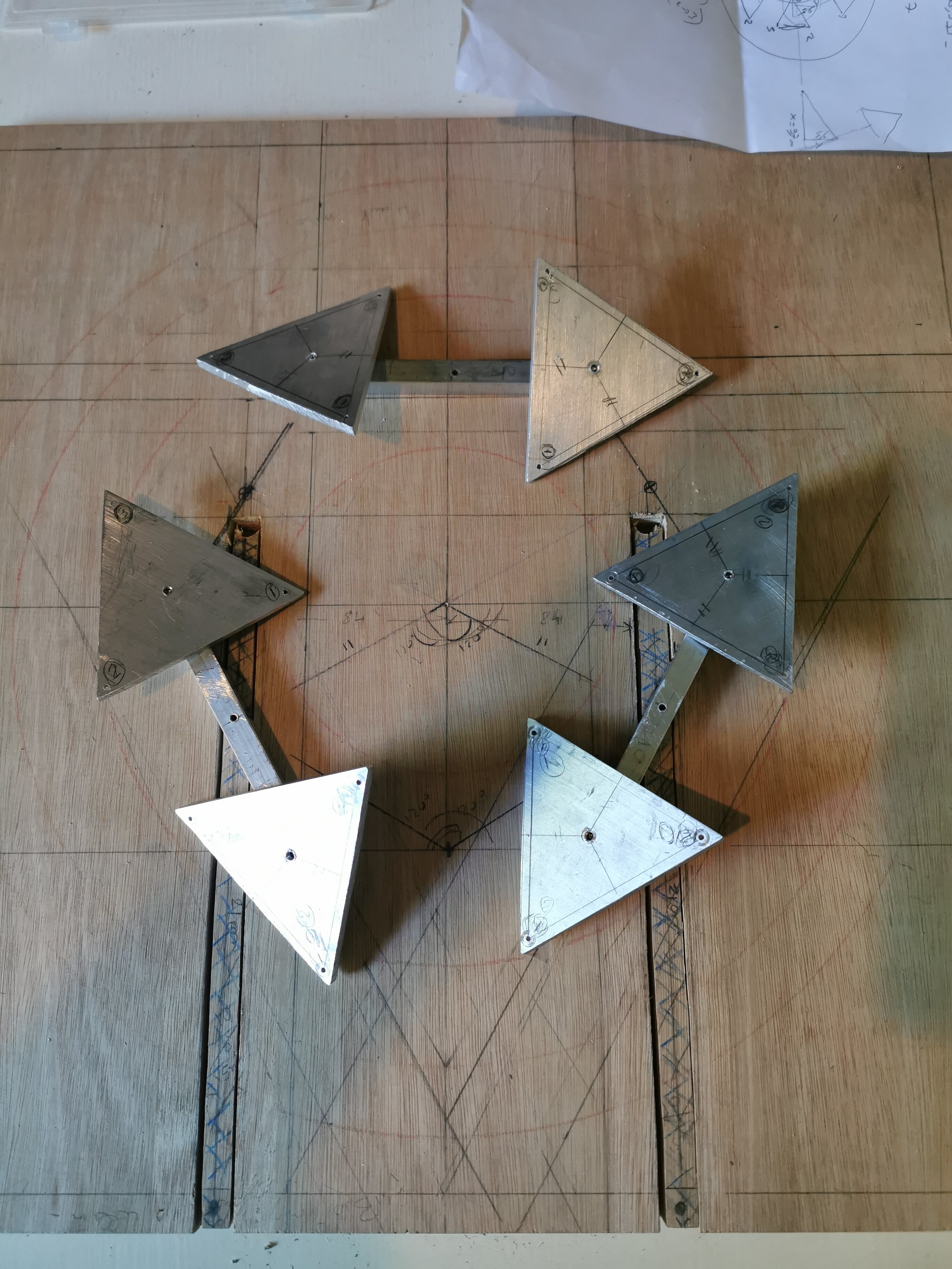

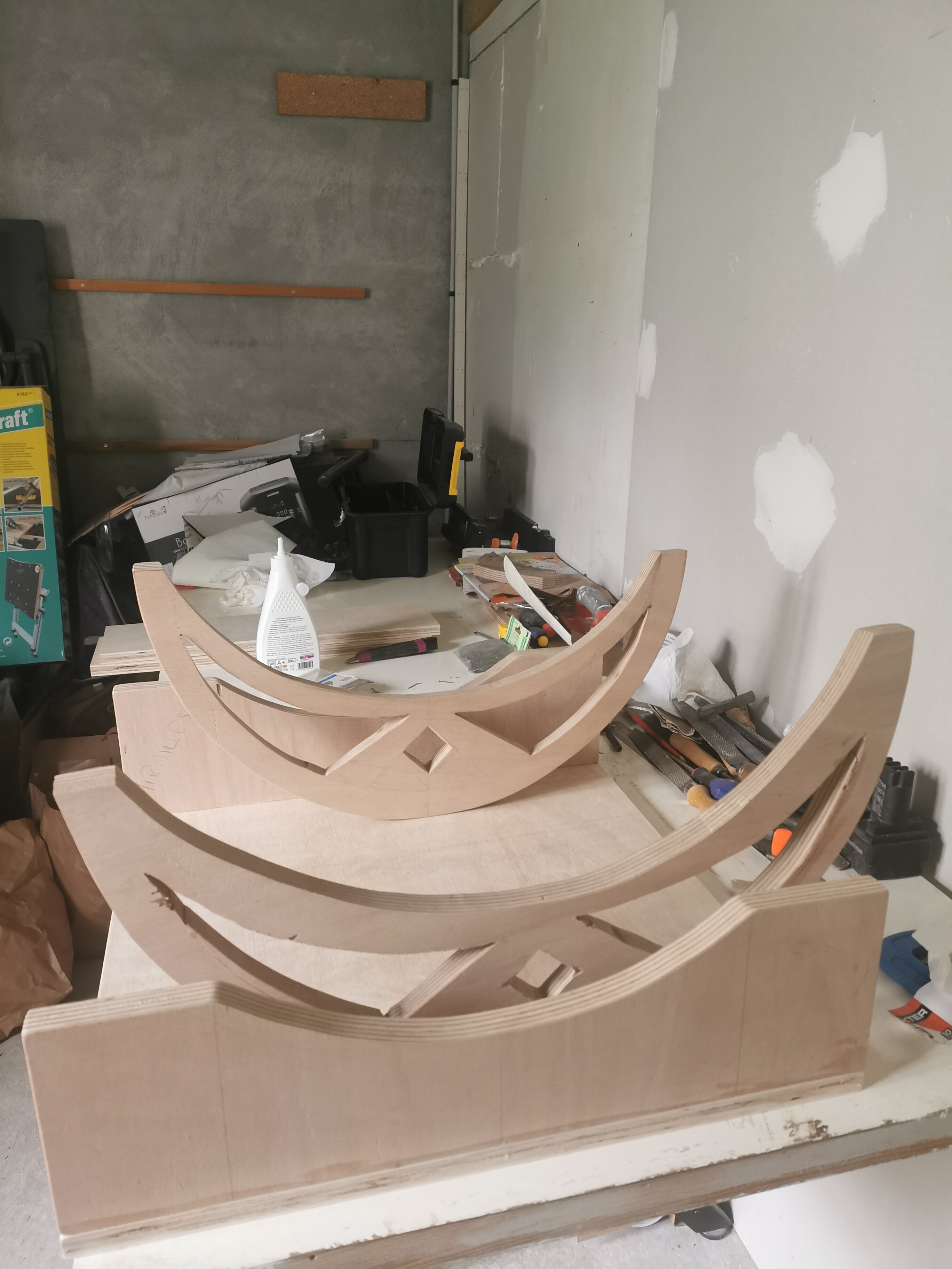

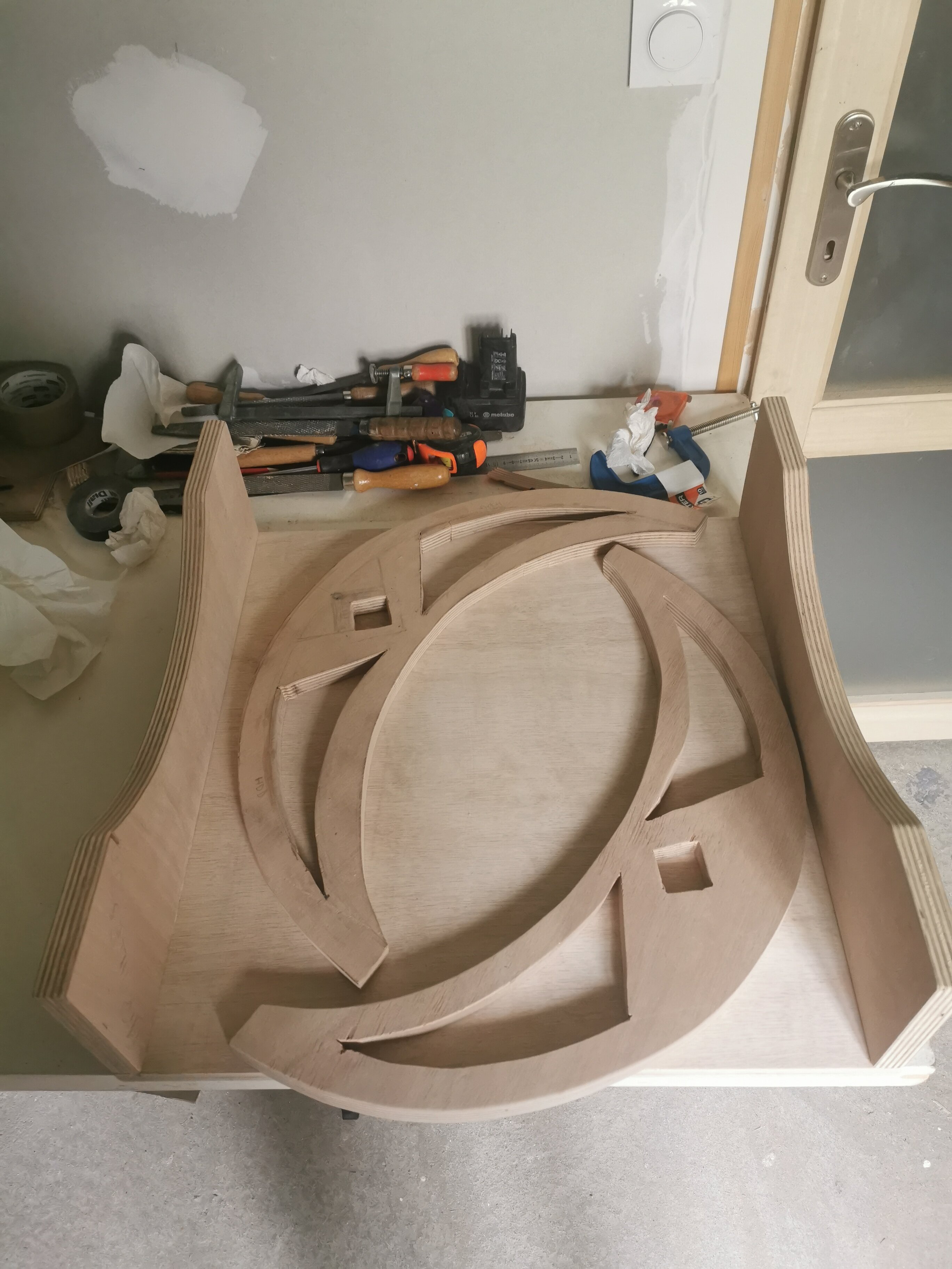

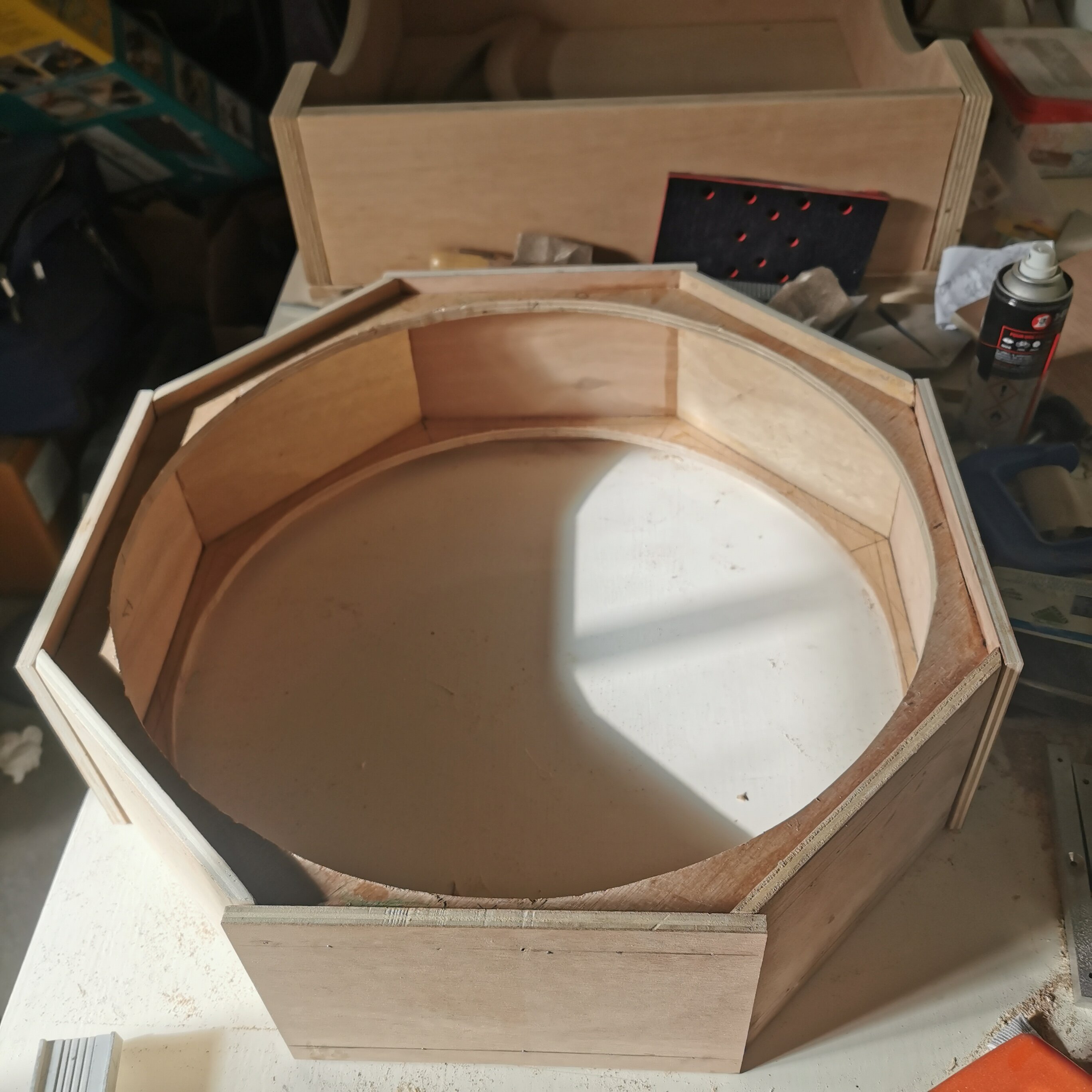

Porté à nouveau par cette passion de la construction d'un télescope de plus grand diamètre et Grand frêre Dobson 400, cela fait 5 mois que je farfouille tous les sites d'astrams de Webastro pour fabriquer mon Strock 400.Je tiens à remercier Webastro pour la mine d'infos qu'il représente dans ce monde où trop rares sont les passionnés d'astro et encore plus rares les artisans amateurs dans le domaine.IMG_20230526_121712.thumb.jpg.eba512e7b4dc3fe206b32222d57e4a87.jpg

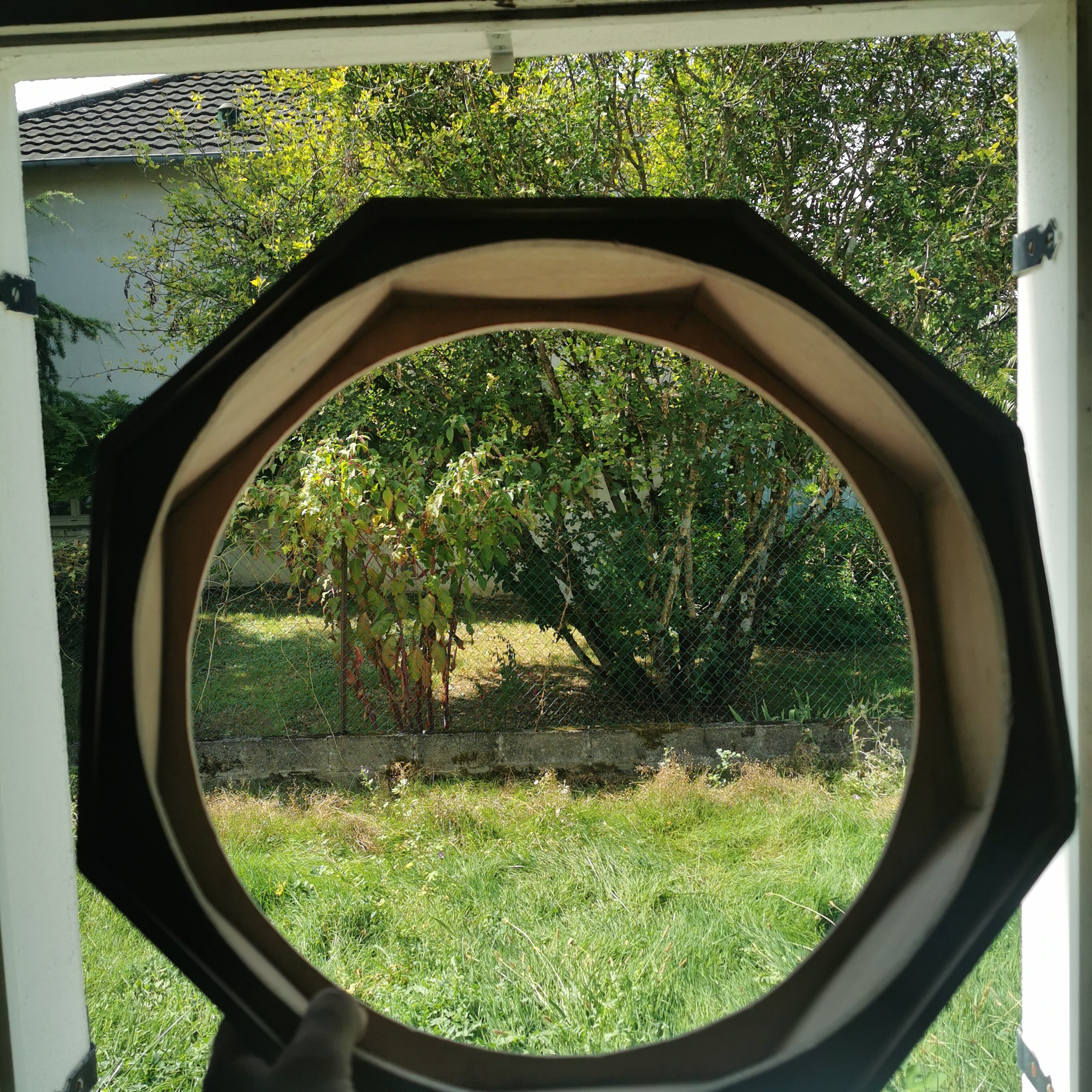

j'ai maintenant terminé la partie bois par la cage du secondaire façon "octogone strock" après avoir réalisé la caisse primaire, les deux tourillons et le barillet"non astatique"Ave collimation par l'avant"(je sais ça n'est plus très à la mode😜 )par les deux leviers toujours d'inspiration Strock.
Je vous envoie quelques photos de sa fabrication.

Tout d'abord merci à Webastro pour sa mine d'informations qui m'ont permis d'avancer dans mon projet.

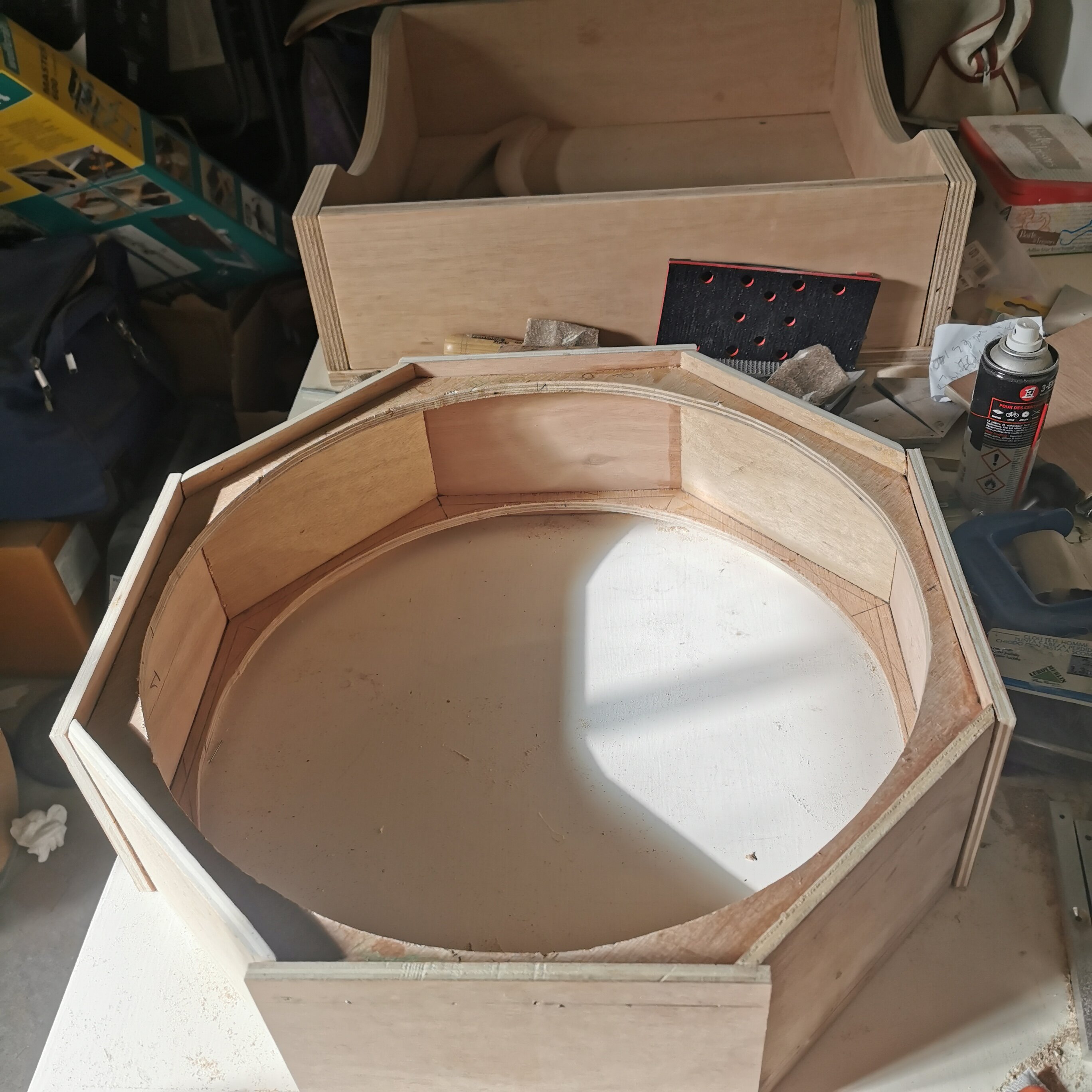

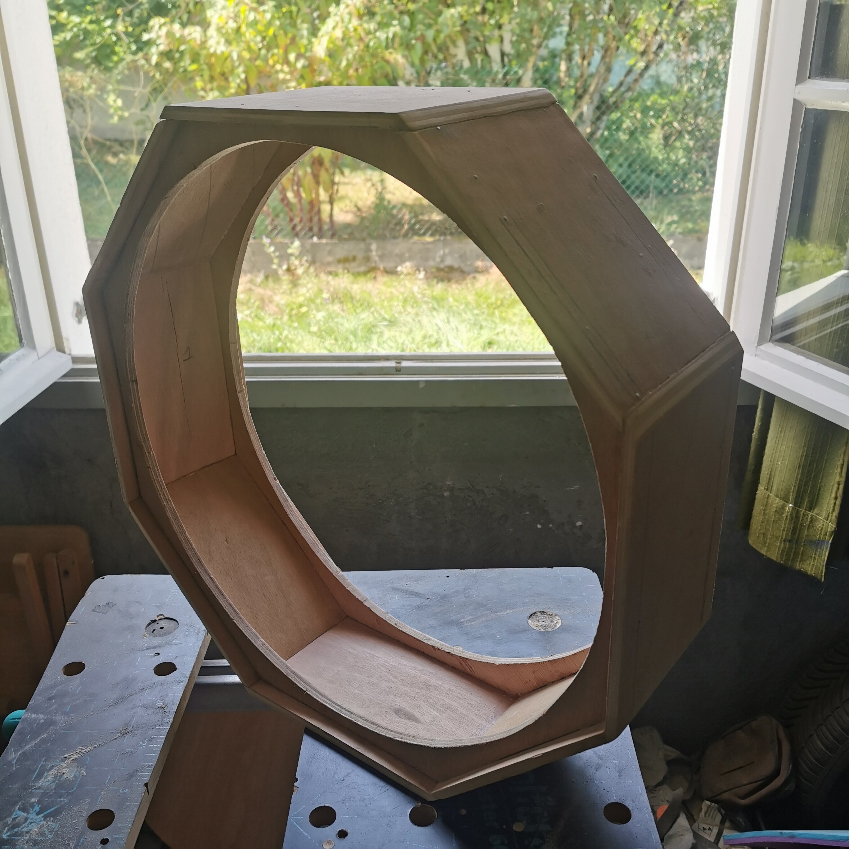

J'arrive à la fin de la partie "ébénisterie" de mon Strock 400,c'est à dire la partie haute qu'est la cage secondaire  et j'ai réalisé également le barillet 18 points façon strock (non astatique)avec collimation par l'avant.
Voici quelques photos de l'avancement de la  fabrication de la bête:

C'est super  de voir que la realisation du strock250 ne t'as pas degouté de la fabrication 😉 !! certain en font encore des cauchemars...
tu peux nous en dire plus sur le cahier des charges de ton T400.  Tu as choisi quoi comme miroir ?  tu as pensé le telescope en version montée et rangée ? De ce qu'on peut voir tu pars sur du robuste, avec  du CTP assez épais même pour la cage secondaire.
Lors la fabrication j'ai l'impression que tu as commencé à l'envers. Normalement, on commence par la cage secondaire en minimisant la masse ; on peut ainsi estimer/valider la position du centre de gravité, en première approximation j'ai constaté cette petite formule pour une taille de tourillons assez grands :  la masse de la caisse primaire+ miroir+ tourillons # (masse cage secondaire+ oculaire+chercheur) * (F/D)  ; ainsi on peut  revoir la taille des tourillons  si nécessaire. Tu  es parti sur une philosophie de figer les tourillons  et d'ajouter de la masse ou alors peut être de revoir la position des fixations des tourillons sur la caisse primaire.
je viens de voir que tu as collé les écrous griffes sur les leviers, ça ne va pas marcher, il faut que l'écrou soit libre pour accompagner la rotation du levier.... regarde comment tu as fait sur ton strock250

Posted
Pour la cage secondaire, le bois a l’air très épais oui, il doit y avoir moyen d’alléger. J’ai fait la mienne en 8mm, défoncé sur les 4 faces accessoires à 4mm :)
les tourillons je les ai fait en dernier après avoir mesuré le C.D.G :)

Pas d'inquiétude : sur la photo on le voit mal mais les deux écrous sous les leviers sont bien collés et permettent un mouvement fluide des tiges de collimation(vers le haut et le bas), je l'ai vérifié(sans le miroir c'est vrai).
Pour la cage secondaire, j'ai pris du ctp de 8mm et elle n'est pas très lourde ( moins de 2kg), je la péserai demain.

Pour Info, j'ai pesé ma caisse primaire aujourd'hui avec le barillet(sans le miroir bien sûr) à 7kg.
Ma cage secondaire : 1,240kg et 1,480 avec les 4 pattes en alu 5mm pour fixer les tubes serruriers en fagot.
Avec le miroir 400 Astroréflect pesant 6kg je devrais avoir une caisse primaire de 13kg environ.

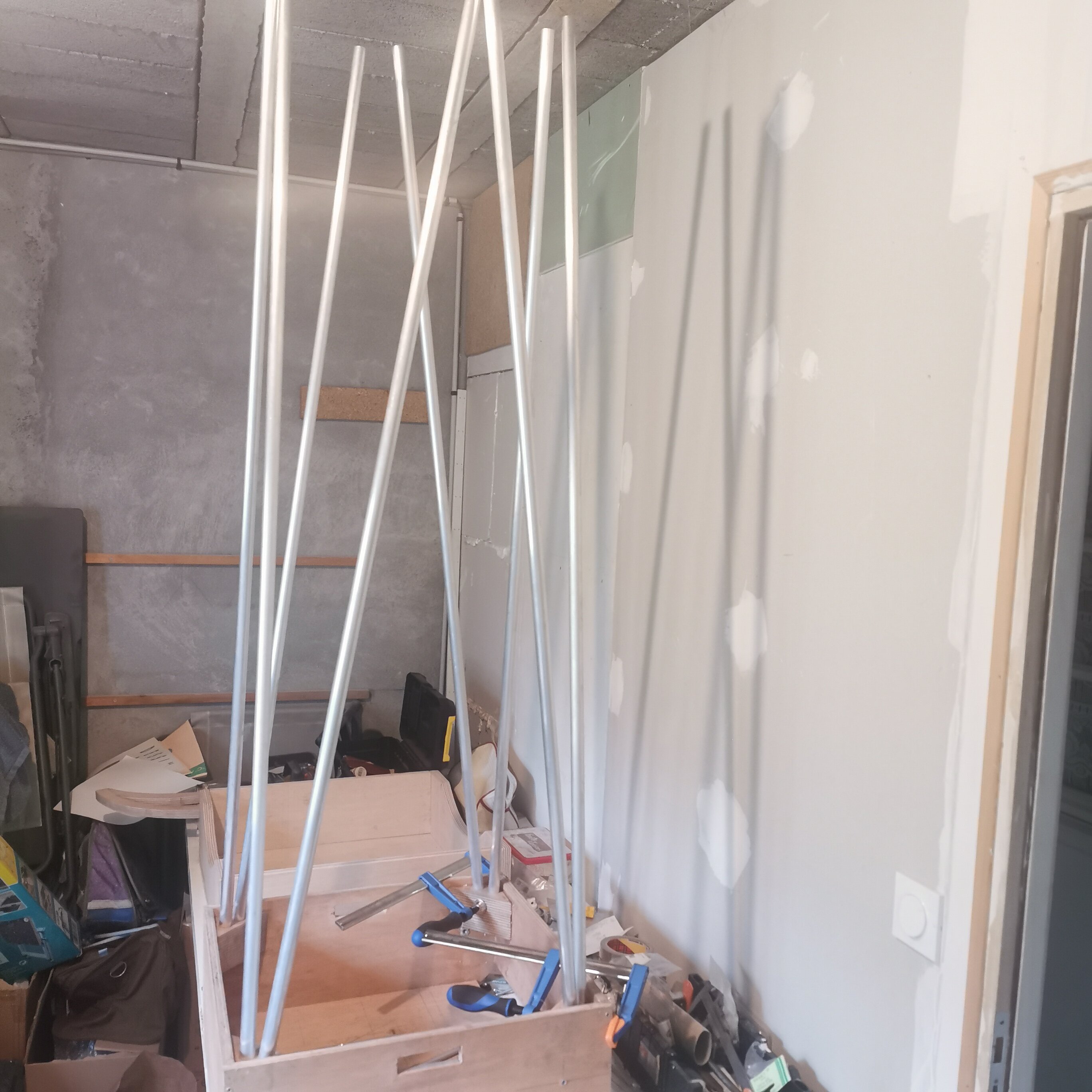

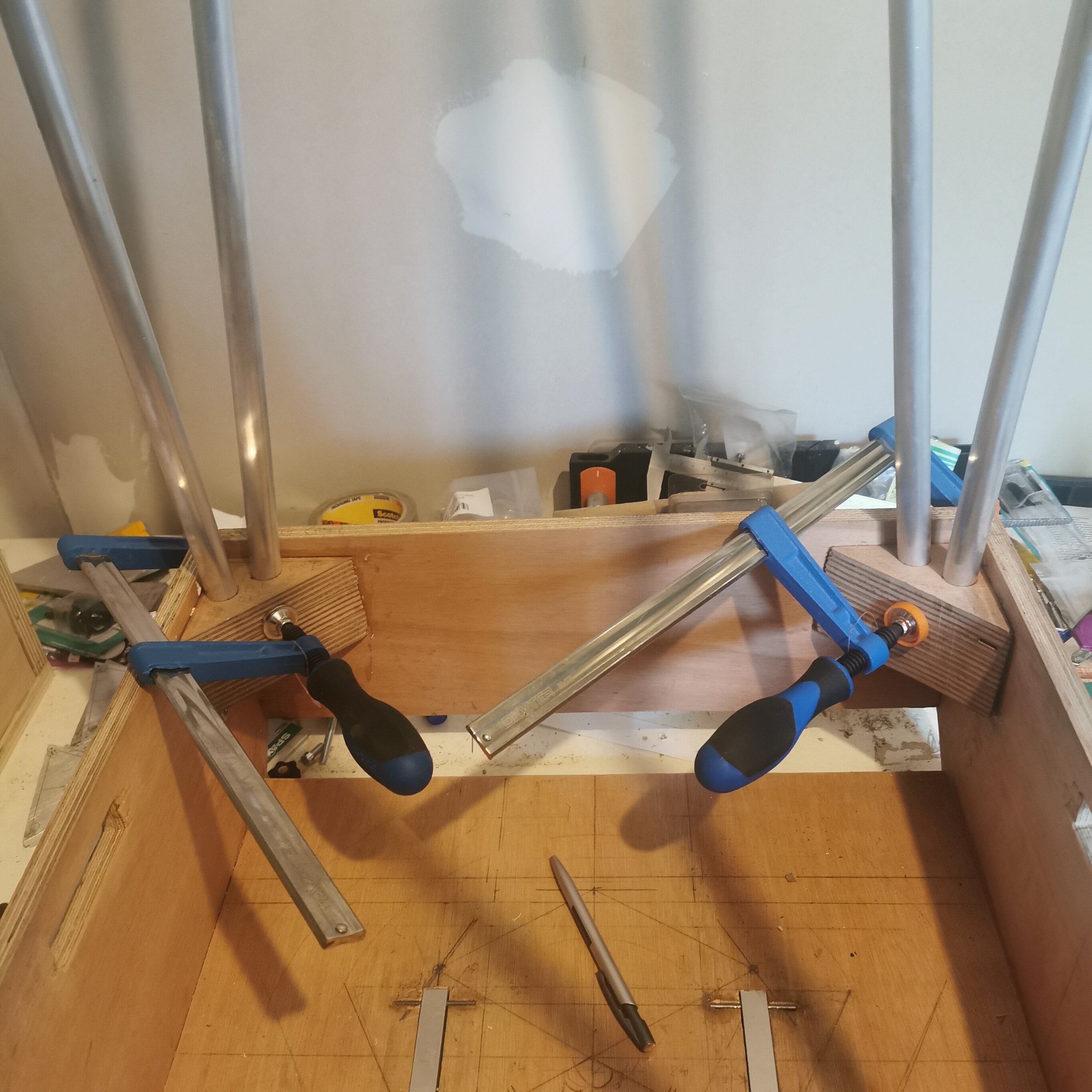

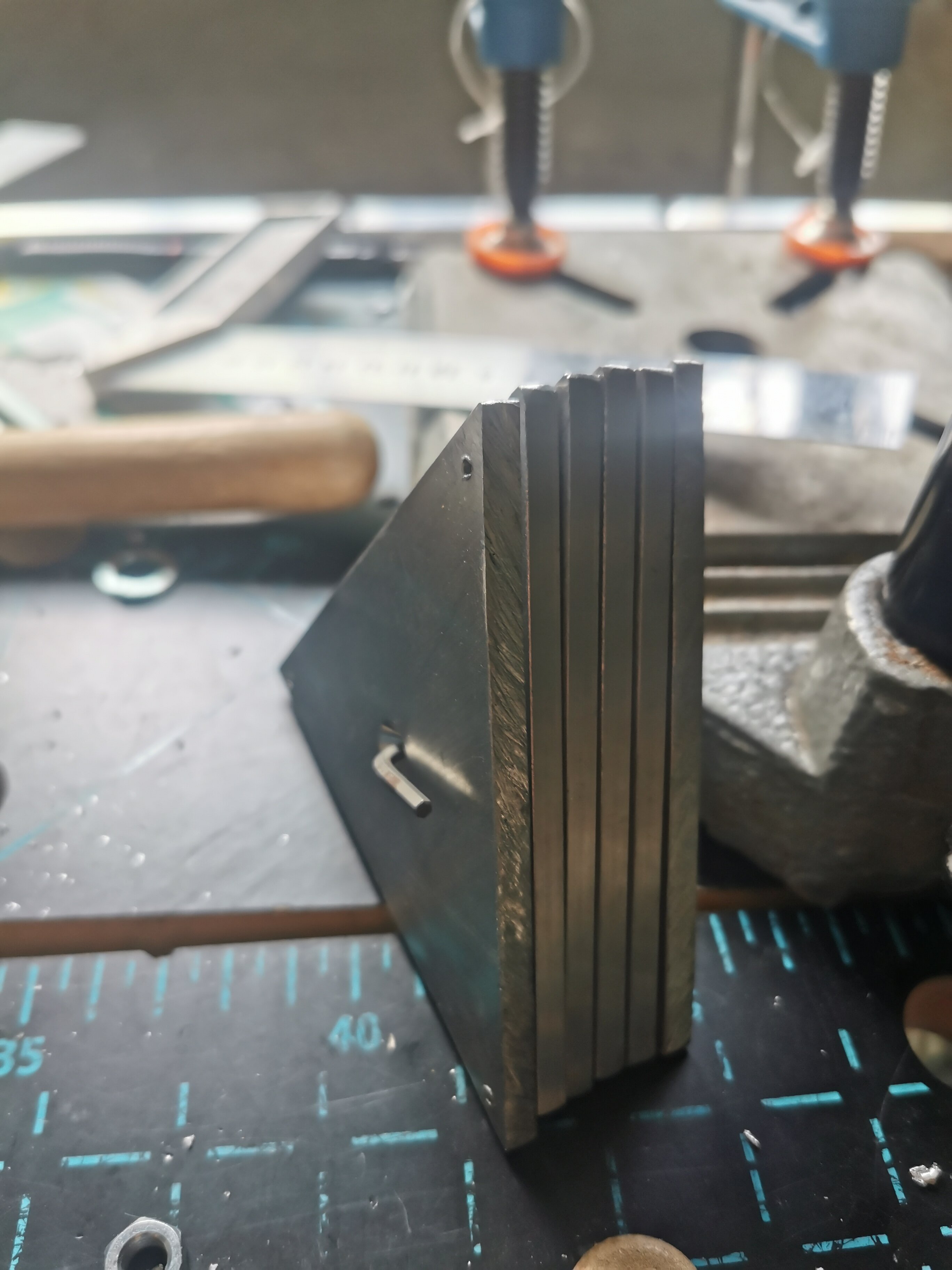

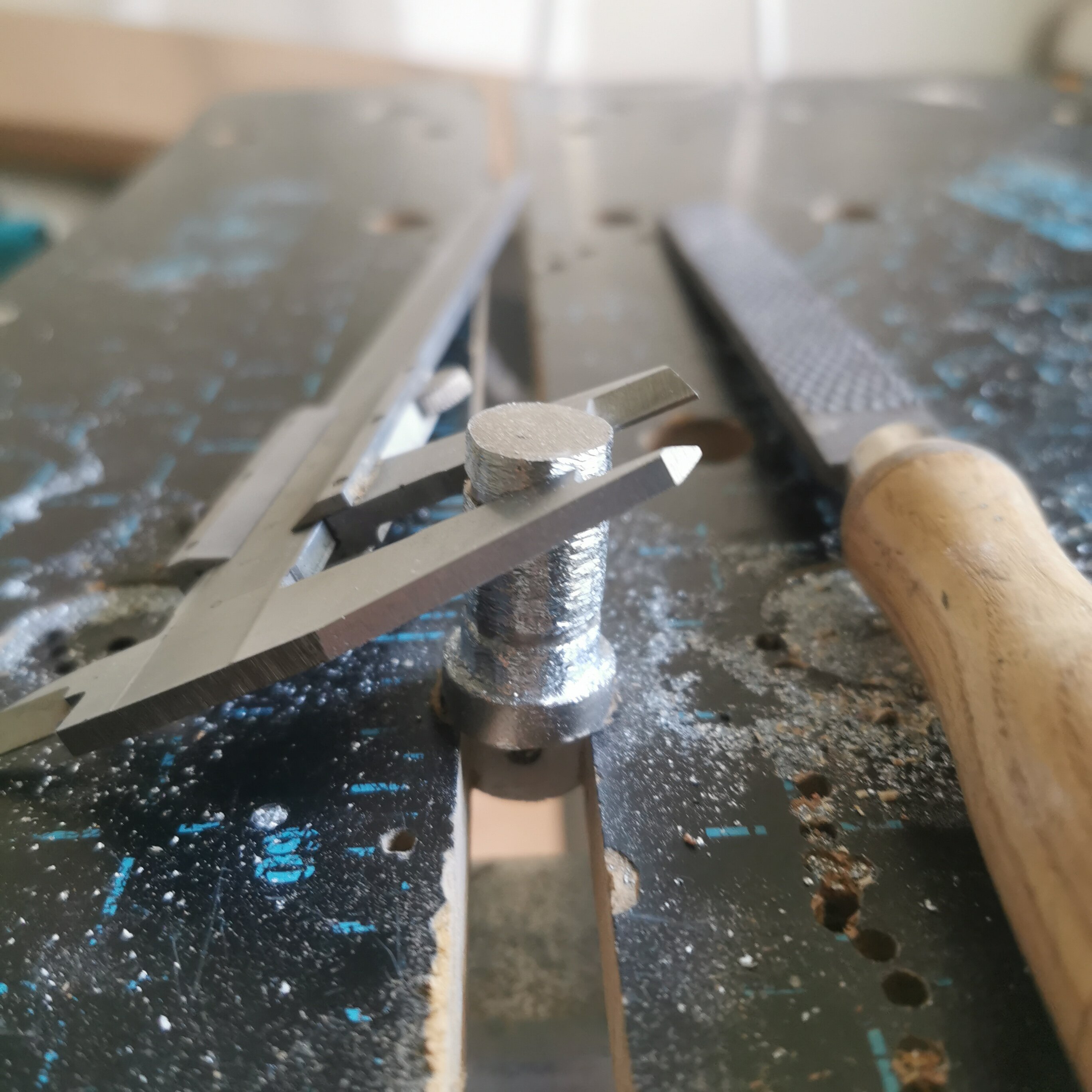

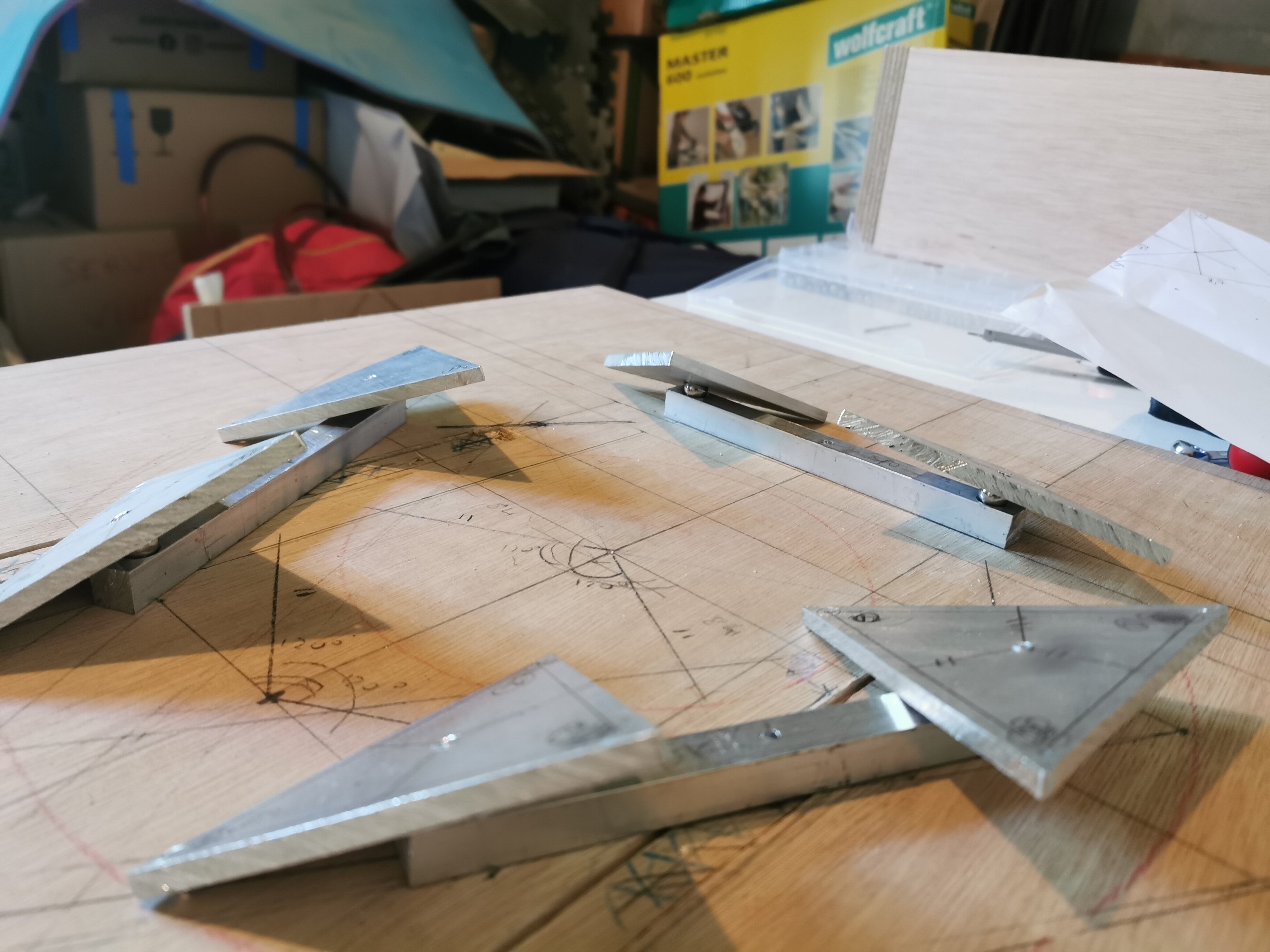

Bonjour, petite question, j'ai réalisé mes 4 pattes de liaison tubes serrurier /cage secondaire(sur lesquelles se fixent le bout des tubes en partie haute)en suivant votre modèle que je trouve ingénieux dans de l'alu qui me restait d'épaisseur 5mm, je voulais connaître l'épaisseur des votres compte tenu que chaque gramme gagné sur le secondaire est essentiel
Merci d'avance de votre réponse.
Bonne journée
Posted
Bonsoir, c'est vrai que ces pattes doivent être solide car les tubes serrurier sont directement prises dessus. Cette liaison tubes /cage secondaire est bien différente de celle de mon strock 250. C'est pour ça que j'ai choisi de l'alu épais.

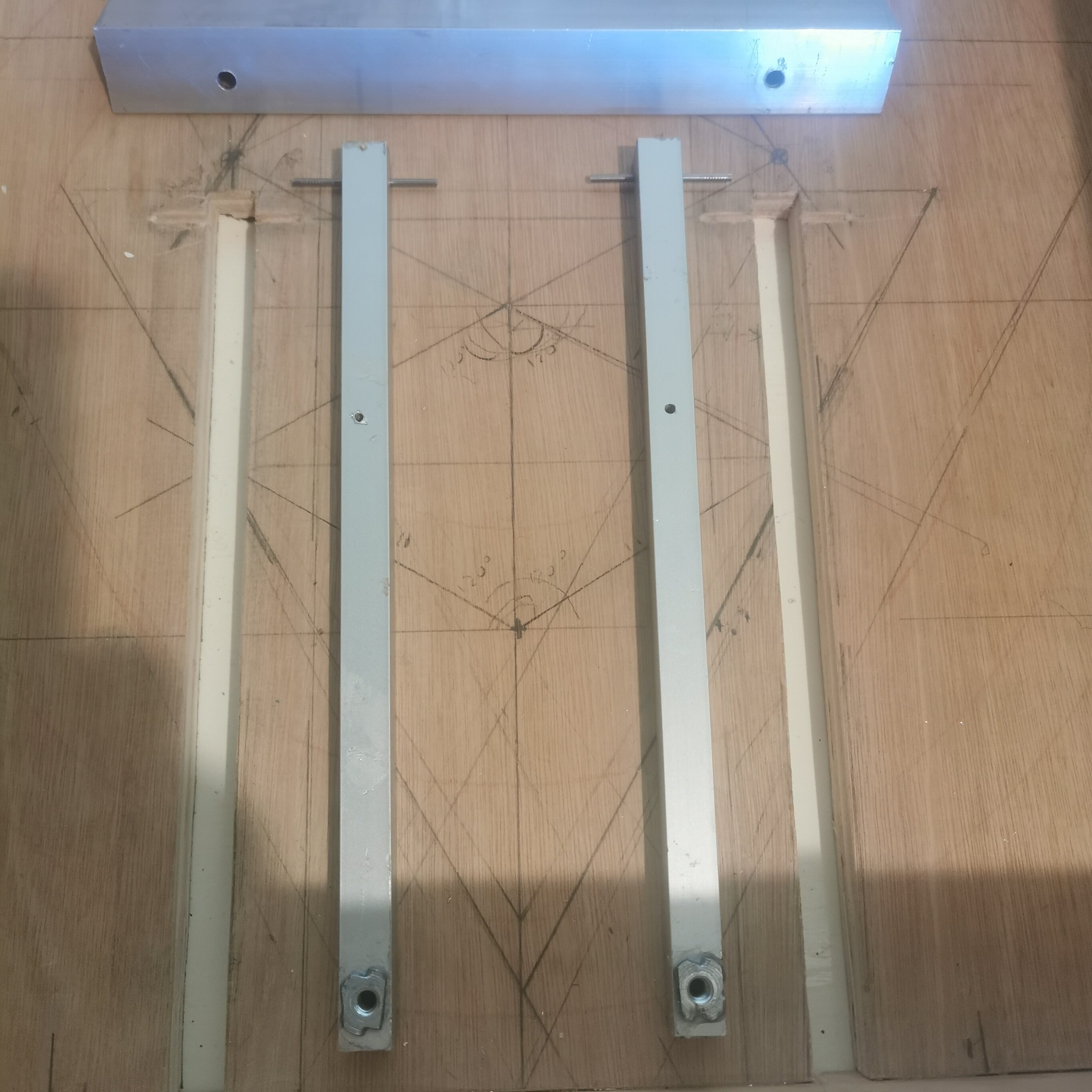

Bonsoir Adam  l'entraxe entre les écrous de mes pattes alu de fixation des tubes est de 4cm environ, est- ce trop éloigné de la vis moleté de fixation centrale?
Doit -on laisser assez de distance pour qu'il y ait un jeu possible pour régler l'angle d'inclinaison des tubes serruriers?
Quel est la distance entre.vos deux écrous prisonniers?
Merci  d'avance pour votre réponse🙂
Posted
Pour une bonne triangulation, il faut que les tiges se rejoignent en haut le plus près possible l’une de l’Utre. Faut juste laisser de quoi passer la vis moletee et que les extrémités des tubes puissent passer de la position rangée (tubes parallèles) à déployée (30°?)
en pratique j’ai tracé cela et sur le mien ça donne un entracte de 35mm. Peut être qu’il faudra un peu plus selon la forme des embouts de tubes :)

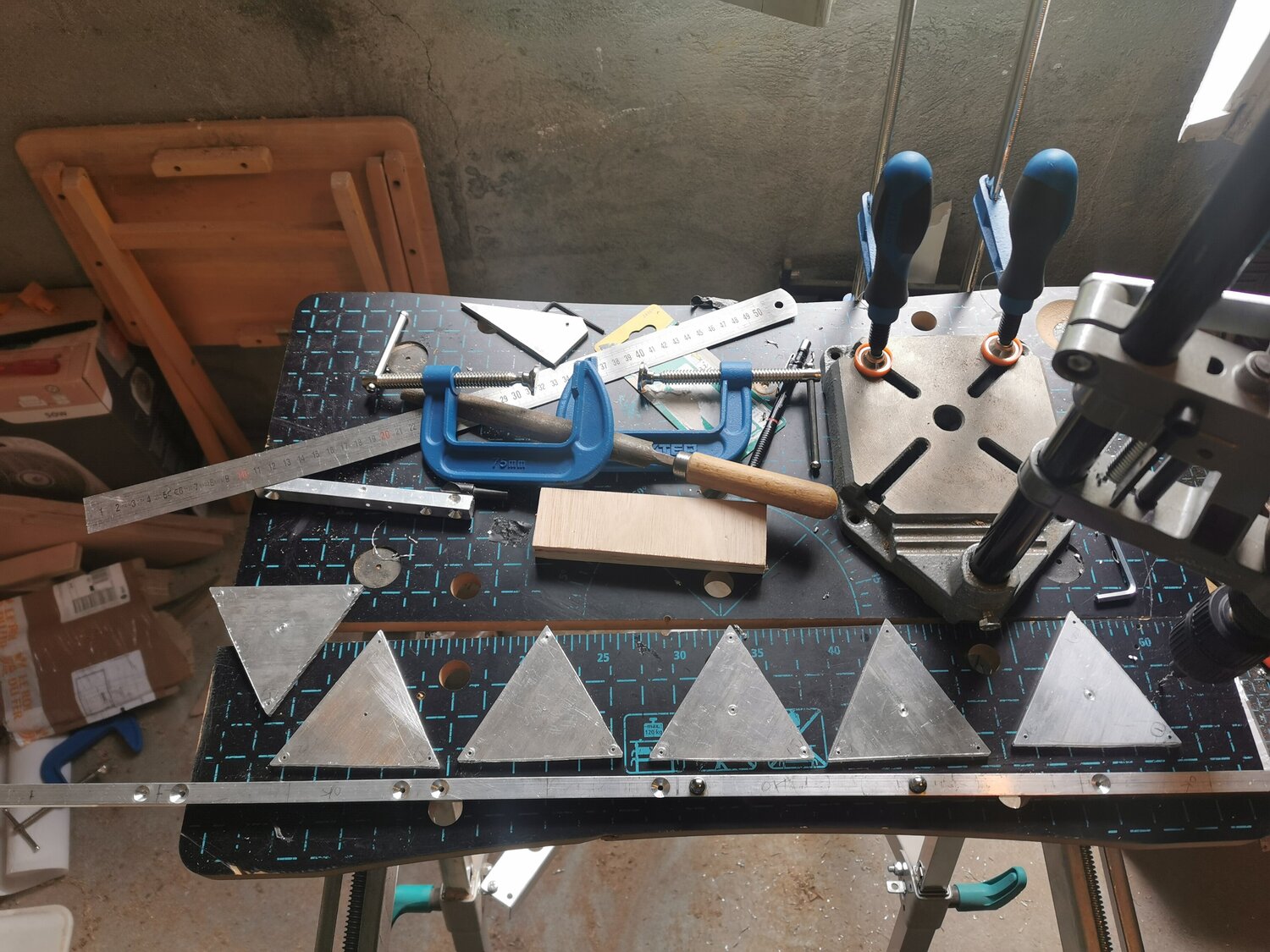

Merci Adam pour ta réponse, je vais faire de nouveaux gabarits sur carton (plutôt que reporter les côtes directement sur la pièce, car trop approximatif : j'ai déjà recommencé 2 fois la même pièce😂pour que lorsque les deux exrémités des tubes se rejoignent au plus près tout en permettant un déploiement max de 30 degrés.
Merci encore pour ces précieux conseils.
Bonne journée
Posted
il y a 16 minutes, stardreamer a dit :
Bonne journée
De façon très artisanale, on peut faire un gabarit sur papier millimétré, le photocopier, découper, puis le coller à la colle d’écolier en bâton sur l’alu ou le carbone à usiner, ça marche très bien :)
sinon pour le traçage des trois, le mieux est le trusquin de menuisier, c’est propre, précis et ça laisse une petite entaille qui permet de guider un petit peu le foret :)
