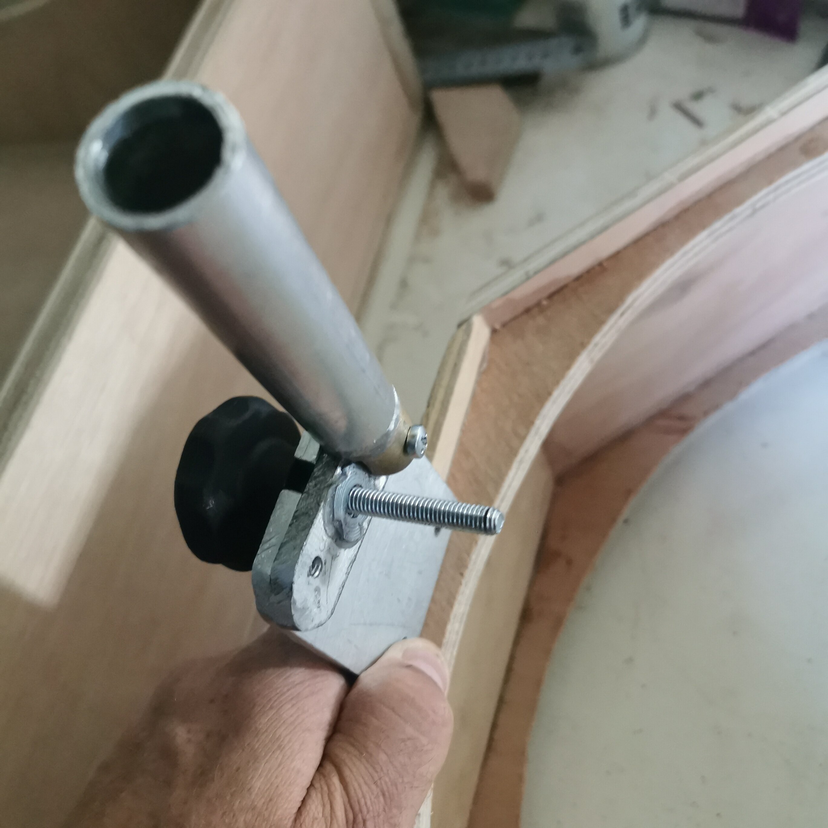

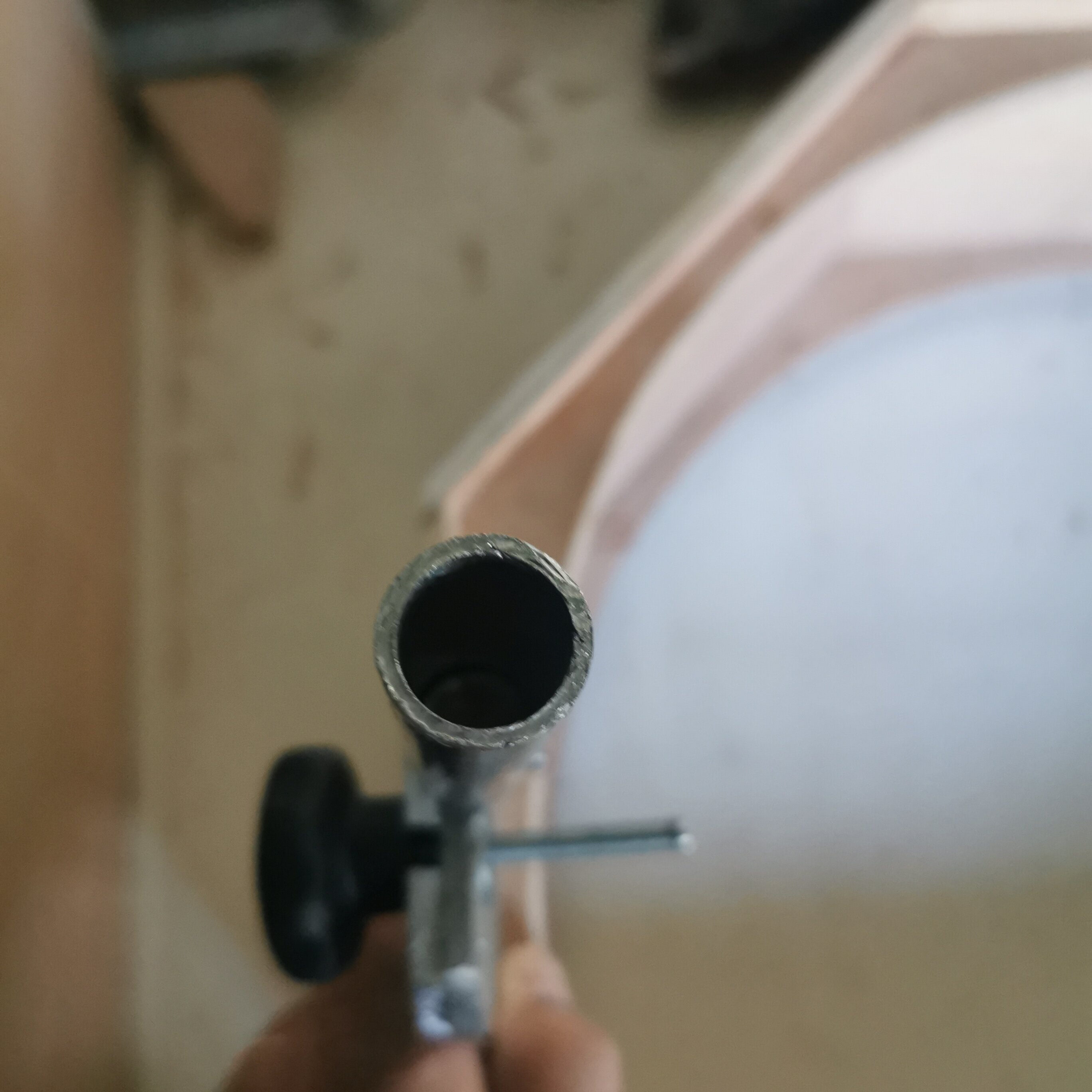

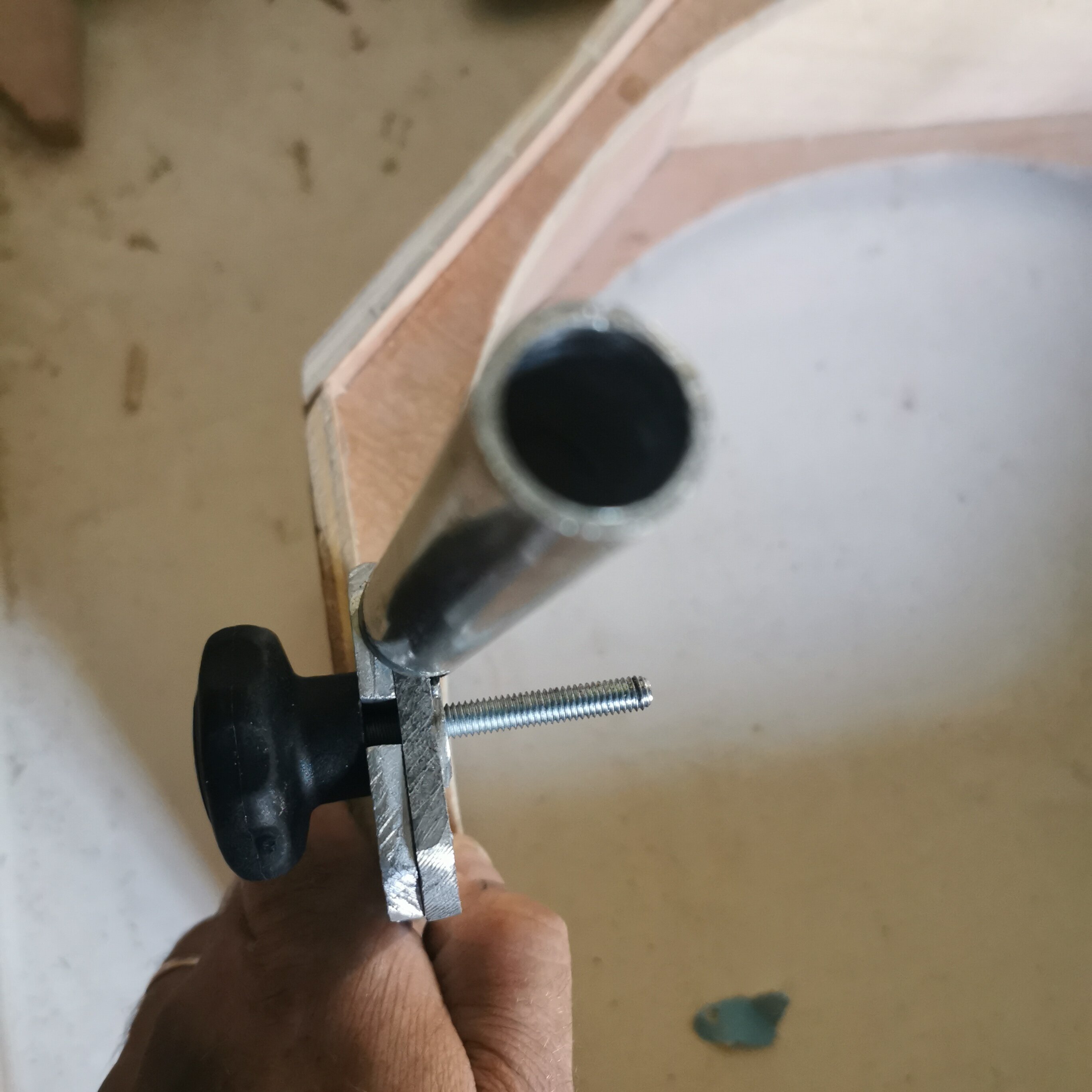

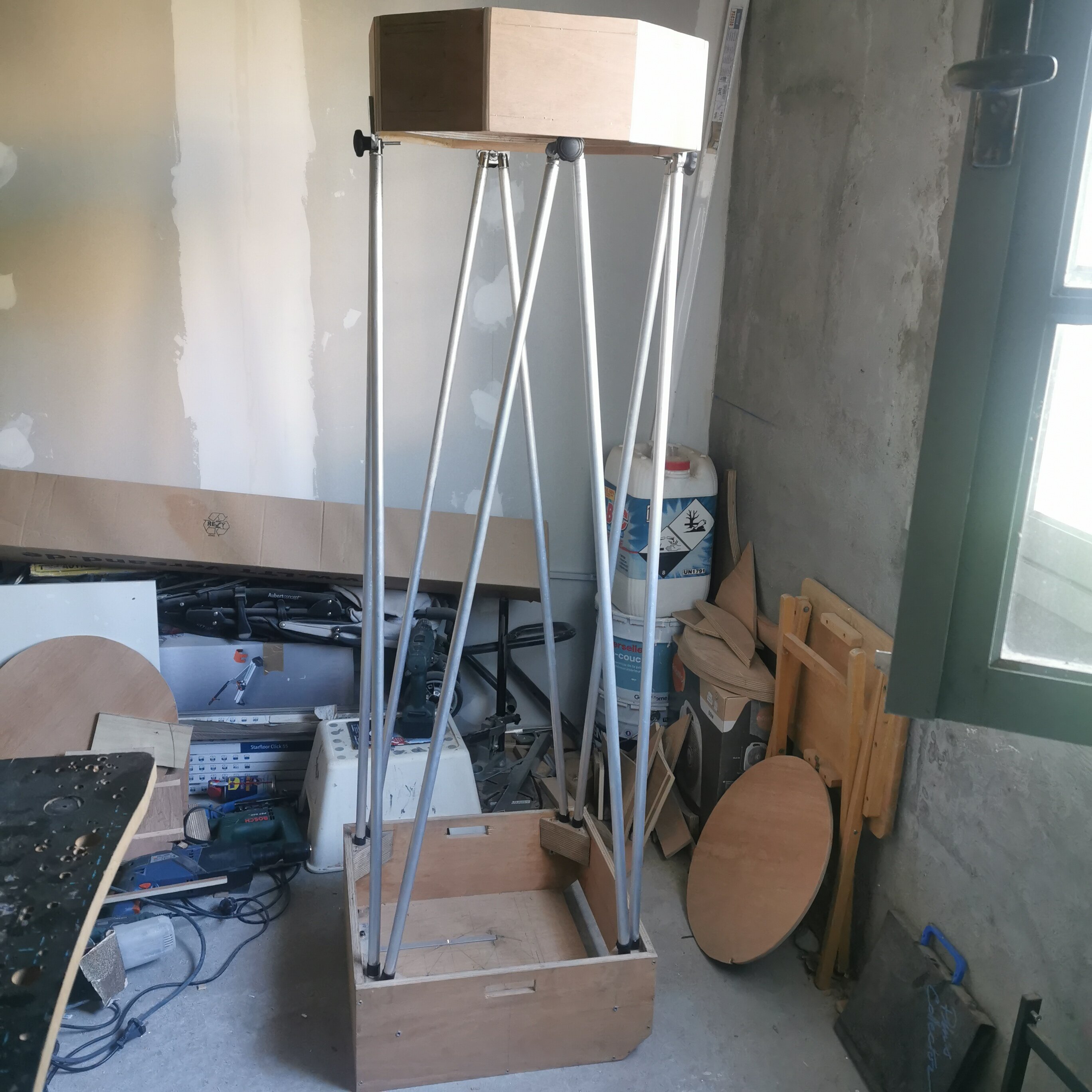

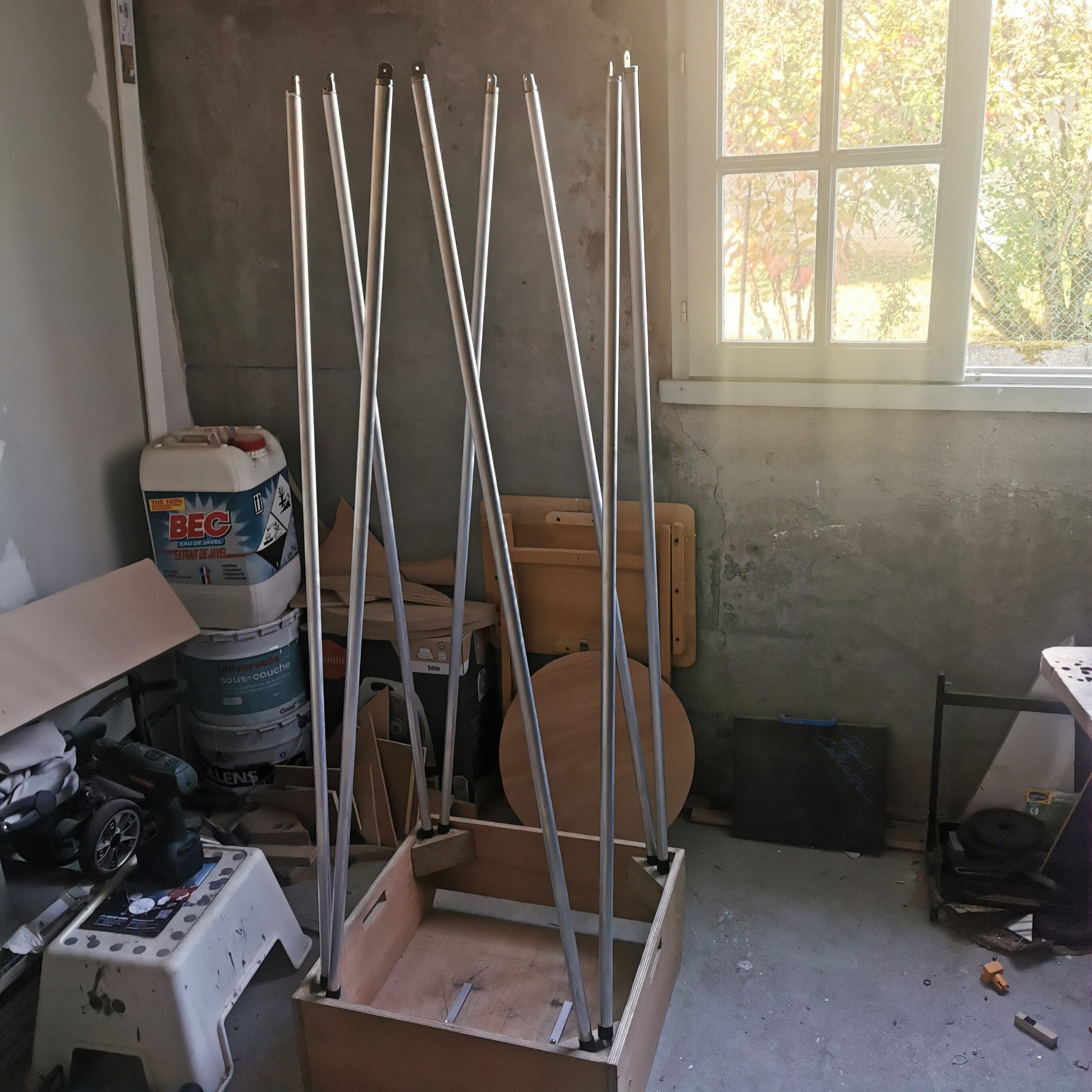

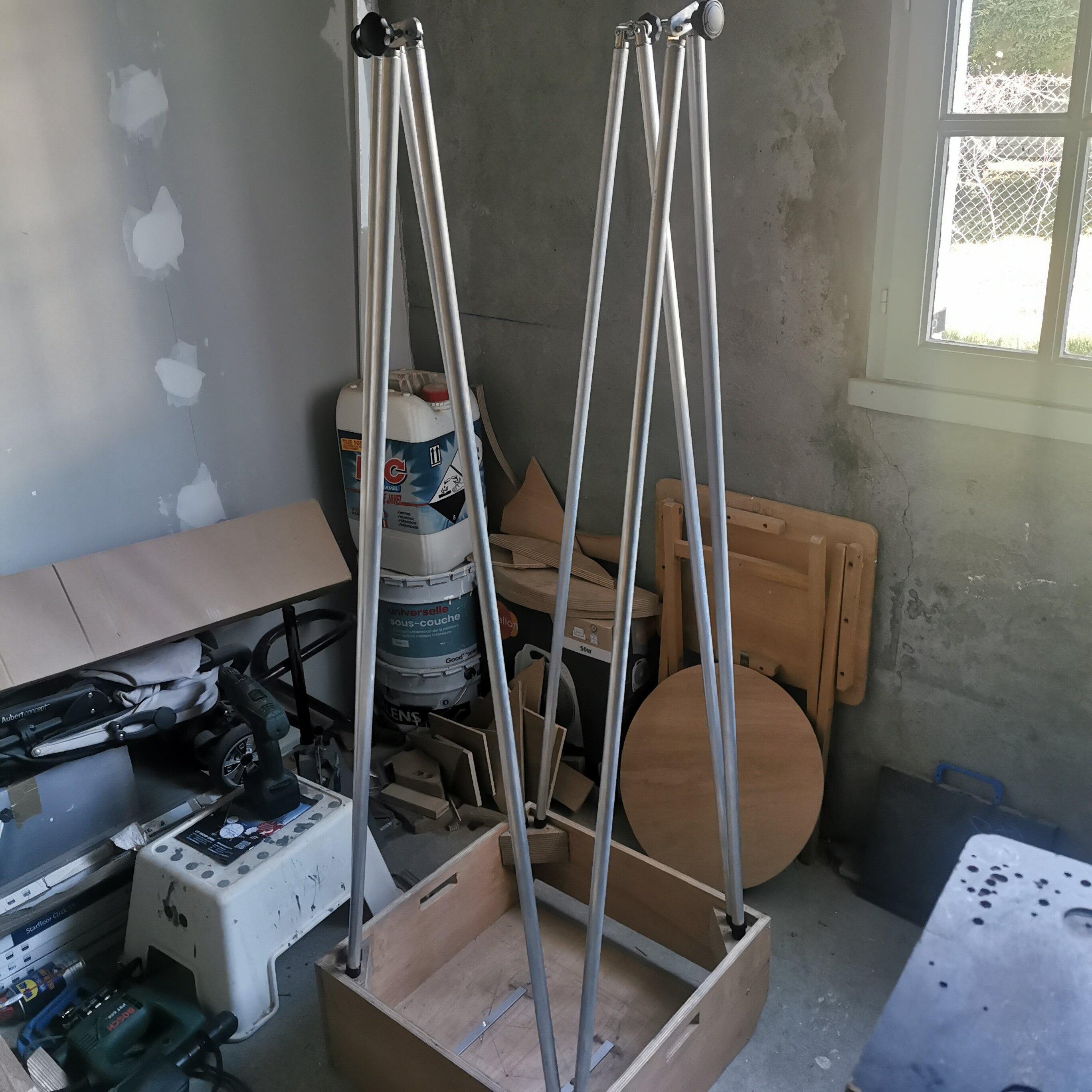

Voici quelques photos du montage provisoire de mes tubes serruriers en" botte"  sur ma cage primaire. La cage est juste posé sur les pattes de fixation .
IMG_20231010_115202.thumb.jpg.61448ff13808574ae8273e56648a1ad9.jpgPour l'instant je l'ai présenté avec des fixations basses en bois intégrés façon strock 250 mais bientôt pour des raison de practicité d'installation, je vais devoir mettre des fixations basses type cornière d'angle en alu comme j'ai pu le voir sur le Dobson d'Adam ou celui du club Magnitude.
Du travail en plus mais nécessaire😅
Domage par contre qu'on ne puisse pas fixer les patines fixation haute des serruriers à l'intérieur de la cage secondaire.🙁 sur un olan esthétique cela aurait été plus beau.
il y a 16 minutes, stardreamer a dit :
Ah oui les lois de la géométrie font qu'in ne peut faire cette fixation basse qu'en ayant des tiges indépendantes ;)

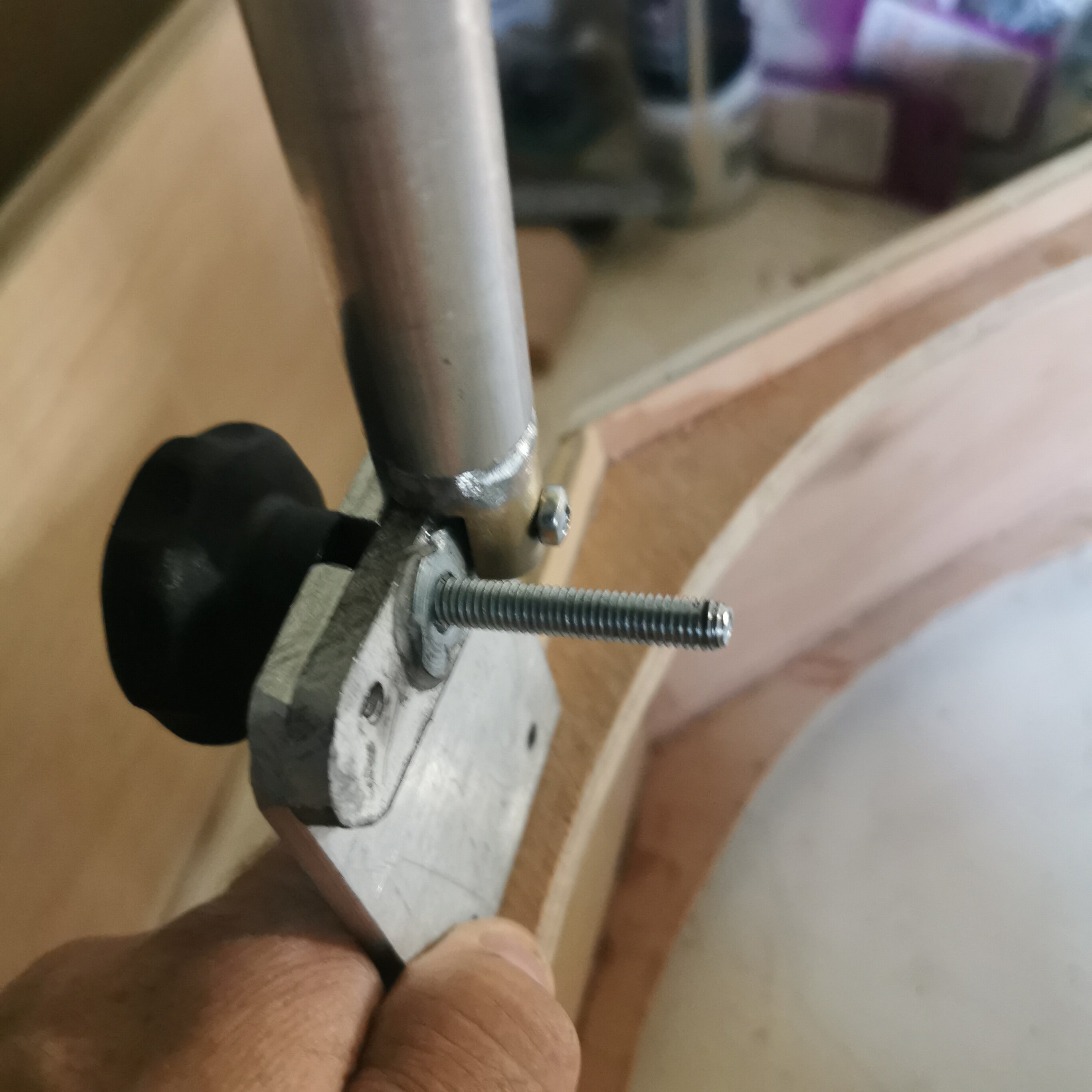

Alors, j'ai deux questions par rapport à ta réalisation : Pour ce qui est des patines de fixation haute des tubes serruriers, quelles types de vis as tu utilisé: 2 vis à bois (comme la patte alu se fixe sur la cage secondaire qui est en ctp)ou une vis métal qui traverse la patine et se vis dans un un insert fileté dans la cage? ces patines je ne les collerai pas pour le moment mais je pense que tu a collé pour assurer que tout ne se décroche pas.
Ensuite, en partie basse, tes  cornières alus sont de quelle épaisseur et de quelles dimensions? dans quel magasin les acheter, peut être par internet car introuvable à casto ou LM?
Merci d'avance pour toutes ces infos.
Bonne soirée

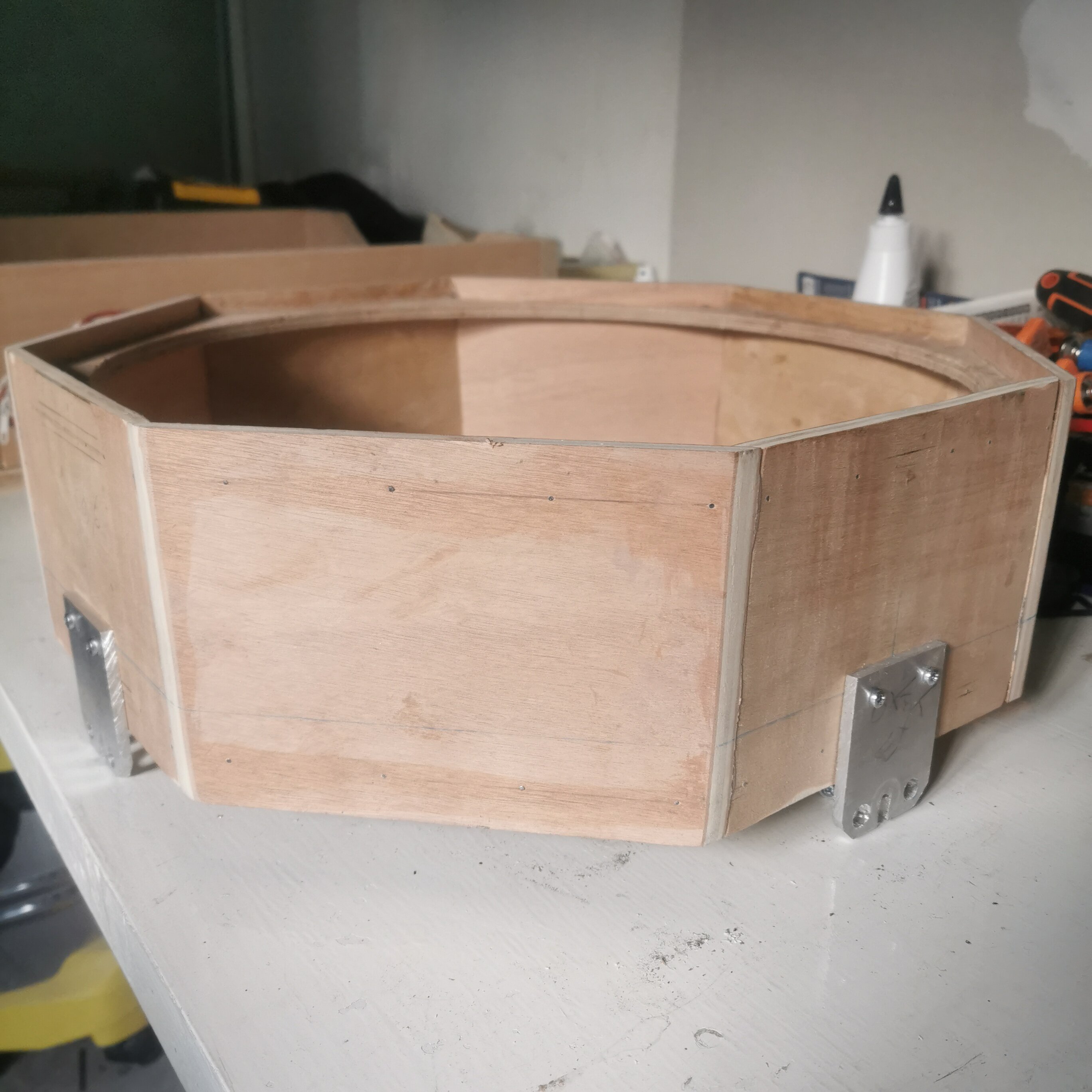

Les plats alu sont tous de 5mm d'épaisseur, achetés en plaque. les cornières sont en  5mm d'épaisseur. J'ai acheté tout ca chez systeal :)
il y a plusieurs qualités d'alu en plus, à vérifier y a des alu qui sont tous mous (j'en ai eu une plaque, c'était pas terrible)
Je n'ai rien fixé en vis à bois, les plaques en haut sont fixées par des vis métal tenue par des écrous à filet anti desserrage, et en bas j'ai perce et taraudé les cornières (4 trous par cornière) . Les vis métal ont la tête à l'extérieur du tube est sont serrées en se prenant dans le taraudage des cornières. Faut à mon avis être généreux sur la longueur de la cornière qui apporte de la rigidité à la structure. Toute ma visserie est en inox. Est ce utile? pas sûr... est-ce un gros surcout? pas vraiment...

Une petite question que je me posais a avant de fixer mes pattines de fixation sir les 4 faces ext de la cage:
pourquoi (pour" mes exogences esthétiques)ne pas les fixer à l'intérieur des faces de mi a cage en rognant 6mm sur le diaphragme. A part la tête de vis , rien ne semble dépasser dans l'ouverture de la cage.
je joint des photos de ma simu pour être plus clair.
Merci d'avance pour tes conseils

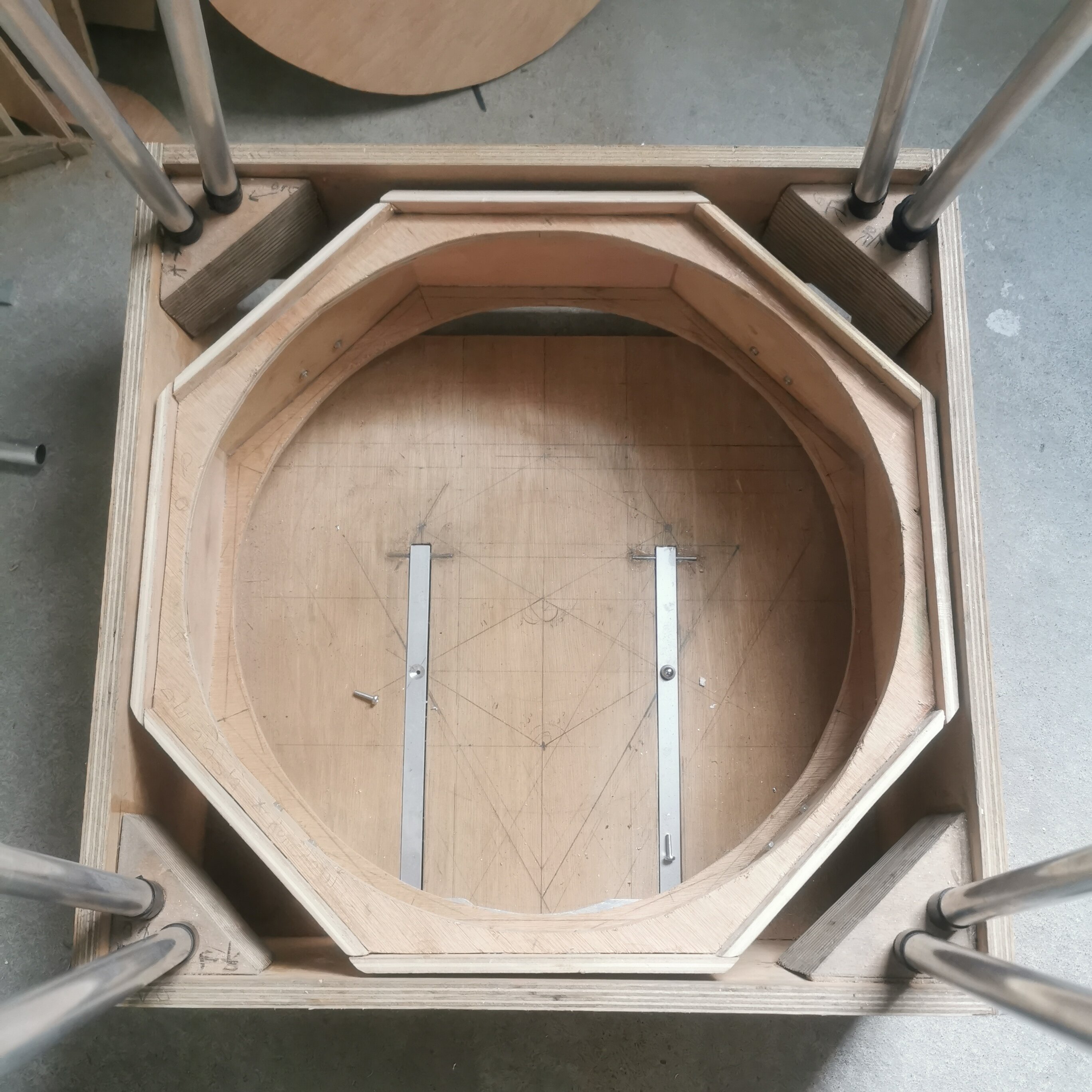

avant de commander ma cornière alu  pour mes fixations basses,  comme j'ai passé du temps sur mes fixations basses en bois (surtout pour les trous inclinés à 8 degrés😅
, cela m'embête un peu de les et entailler pour encastrer les cornières alu aux 4 angles.
Donc  mon idée est de garder le meilleur des deux concepts:Fixation haute simplifiée  avec 4 vis moletées extérieures à la cage secondaire et fixation basse simplifiée aussi  en fixant les tubes deux à deux en compas ou "bottes" dans mes trous actuels.
Mais, contraintes géométriques obligent , pour ce faire, mes trous ont dû être agrandis car mes tubes au vu de l'angle donné par le haut du compas ne rentraient plus dans les trous du bas.
Donc, j'ai repercé pour adoucir l'angle de mes trous en bas et maintenant, je peux rentrer le bout des tubes deux à deux en forçant à peine.
Maintenant, le principe du cintrage des tubes fonctionne grâce au fait que ma cage secondaire est un peu plus grande quevma cage primaire:   la largeur externe de ma cage est de 50cm alors que l'entraxe de mes tubes en bas est d'environ 45cm.
Donc, une fois la cage installé sur les patines du haut, quand je serre, cela écarte mes tubes de 4cm vers l'extérieur avec pour effet de les cintrer(cintrage divergeant pour le coup)dans les trous.  D'ailleur une fois cela fait,  je peux soulever le télescope en le soulevant par la cage secondaire.
Maintenant, je me demande:
Comment assurer le maintien des tubes dans les trous(en traversant le bois avec un vis puis le tube, l'autre bout de vis se prenant dans le bois?) pour qu'ils n'en sortent pas avec les mvts du scope?
Est-ce que cela(le cintrage importantdans les trous)peut fragiliser la structure à long terme?
Connais tu des solutions ou idées pour arriver sans que cela soit trop compliqué à l'installation:
Enfonçage des tubes 2 à 2 jusqu'à une butée puis vissage d'une vis moleté dans chaque tube (de l'intérieur de la cage primaire).
Je ne sais si j'ai clairement exposé mon pbm mais merci d'avance pour vos différents conseils.
