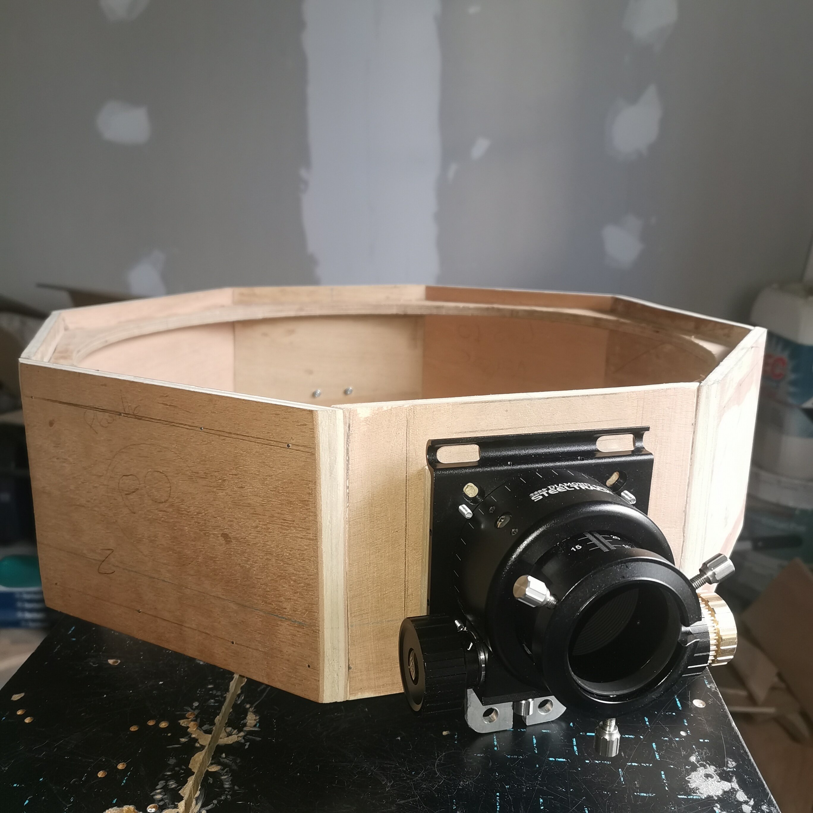

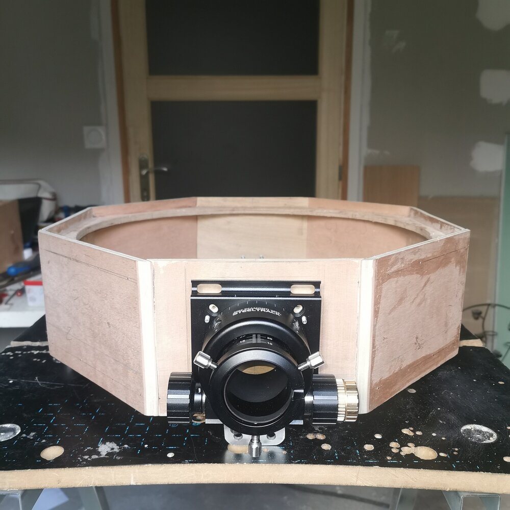

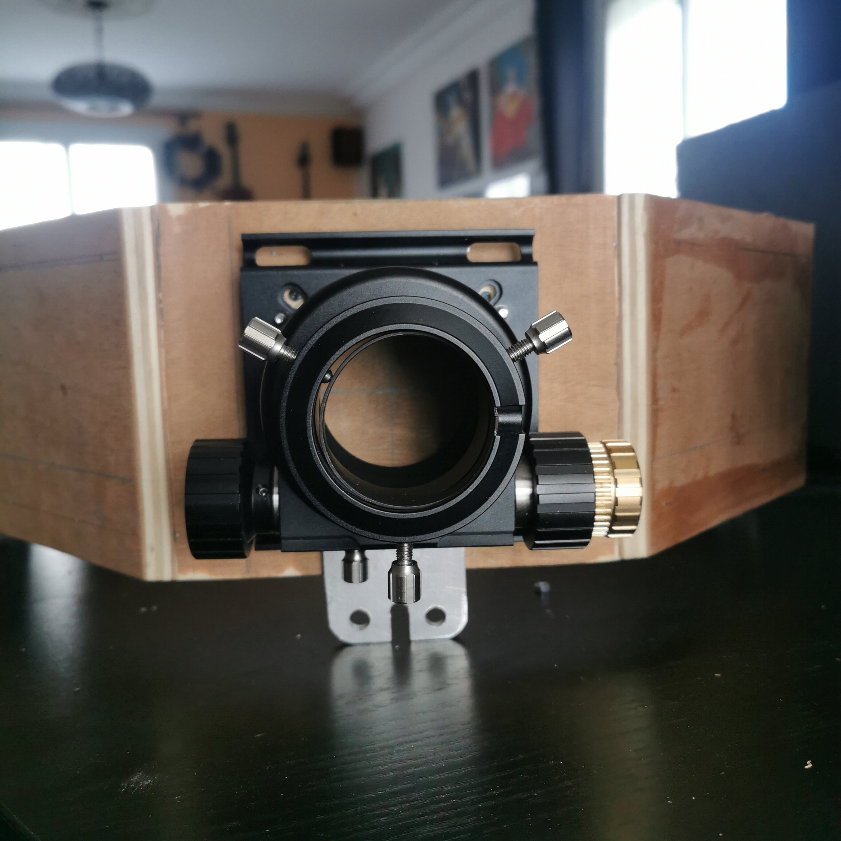

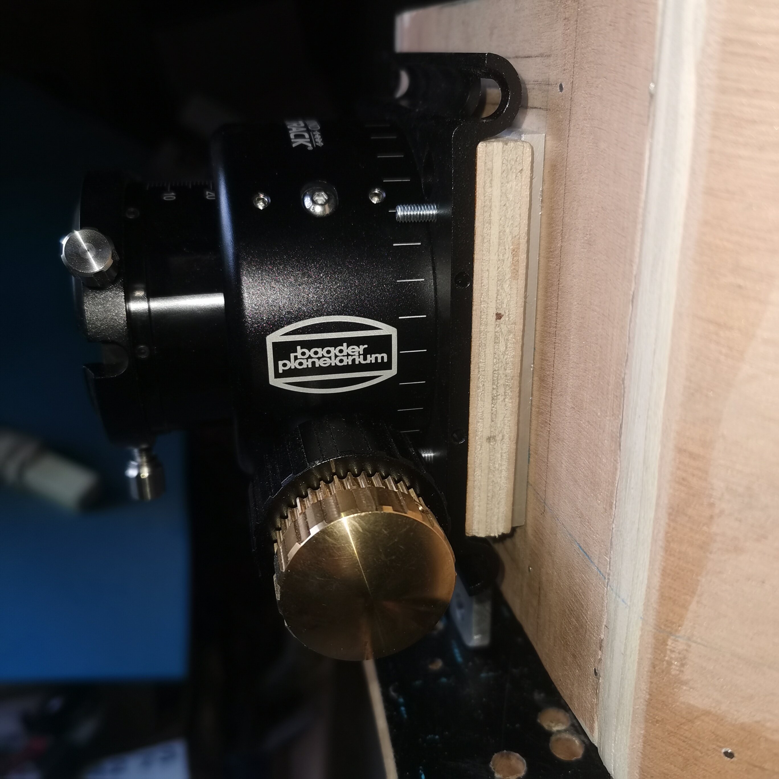

Voici quelques photos de la fixation de
mon PO sur la cage (sans le trou pour voir à l'intérieur😄
je n'ai rien collé, le PO est fixé grâce à 4 vis m4 de l'intérieur qui sont pris dans les filetages prévus pour cela dans le PO, d'ailleur, pour l'instant, ces vis dépassent de 5mm du PO(on peut les voirs sur les photos)

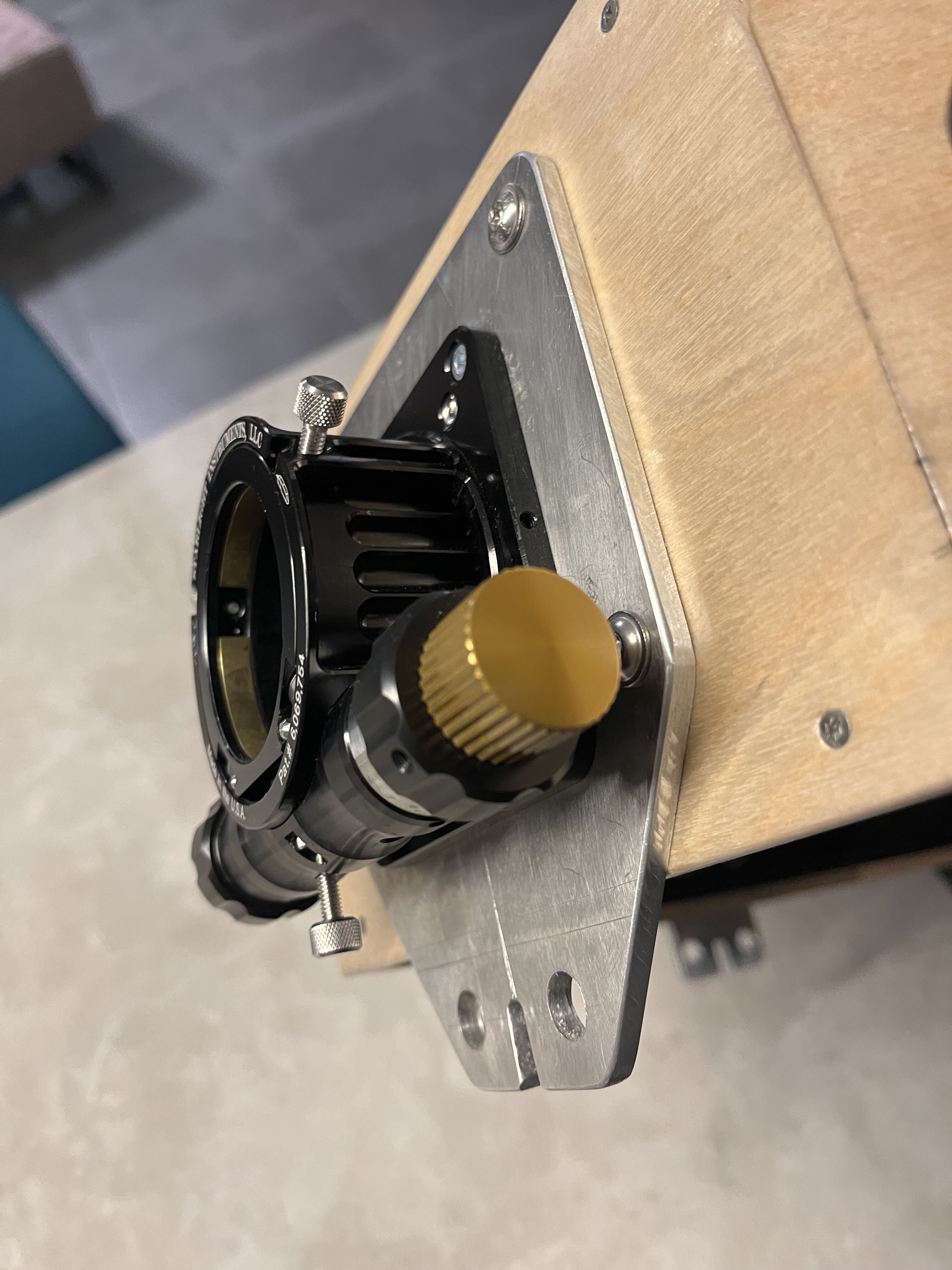

Je suis pas convaincu de la pertinence d’attacher le po et la platine qui sert aussi de support à 2 tubes, avec les c’4 vis du po. Je pense qu’il vaut mieux avoir une platine (qui supporte des tubes) large et vissée à la cage, et ensuite on visse le porte oculaire dedans ou à travers. Ce sera plus rigide. Une platine bien large aidera à la rigidité.
petit détail : pensé à évaser un peu l’entrée de l’encoche dans lequel tu glissera les vis des tubes serruriers, ce sera plus pratique au montage, sinon tu vas batailler à chaque montage pour mettre les vis dans ces supports.

Tu as raison, 4 vis tirant de l'intérieur le PO sur la cage secondaire.ne suffiraient pas mais Baader a prévu 4 autres trous à côté de ceux déjà occupés par mes vis et je pensais y faire entrer comme toi 4 vis(traversant le PO et la plaque de bois ainsi que la platine alu) qui viendront cette fois plaquer l'ensemble PO et douple platine bois/alu sur la face de l'octogone.
Si non je commanderai une plaque alu pour faire une plaque plus large comme la tienne.
J'ai pensé à faire comme ça car sur mon PO j'ai du mettre une planchette en ctp à l'arrière du PO de la dimension exacte de celui-ci pour qu'il arrive à plat sur la face de la cage.
Le tien lui est débà tout plat.

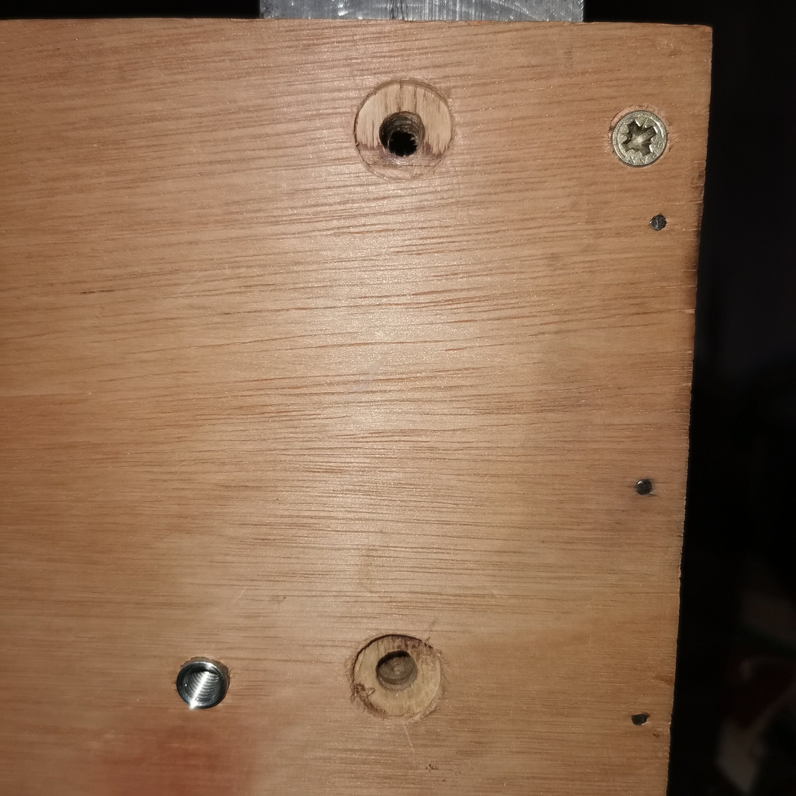

Ok! En fait les trous dans lesquels tu as vissé le porte oculaire, ce sont je pense des trous qui servent à insérer de petites vis dans tète. On peut les enfoncer et les faire dépasser un peu derrière , afin de régler le “tilt” du porte oculaire ( pour rattraper un éventuel défaut d’orthogonalité entre cette face de la cage secondaire et l’axe optique du télescope entre le secondaire et le porte oculaire) .
Bonjour Adam,
Je voulais savoir comment ta platine alu était vissé dans le contreplaqué : inserts filetés?
Je crois que je ne vais pas pouvoir offrir une platine alu plus large pour fixer mon Po, mais je vais  visser celle actuelle avec 4 vis directement sur ma caisse secondaire pour assurer qu'elle ne cède pas avec les contraintes des tubes.

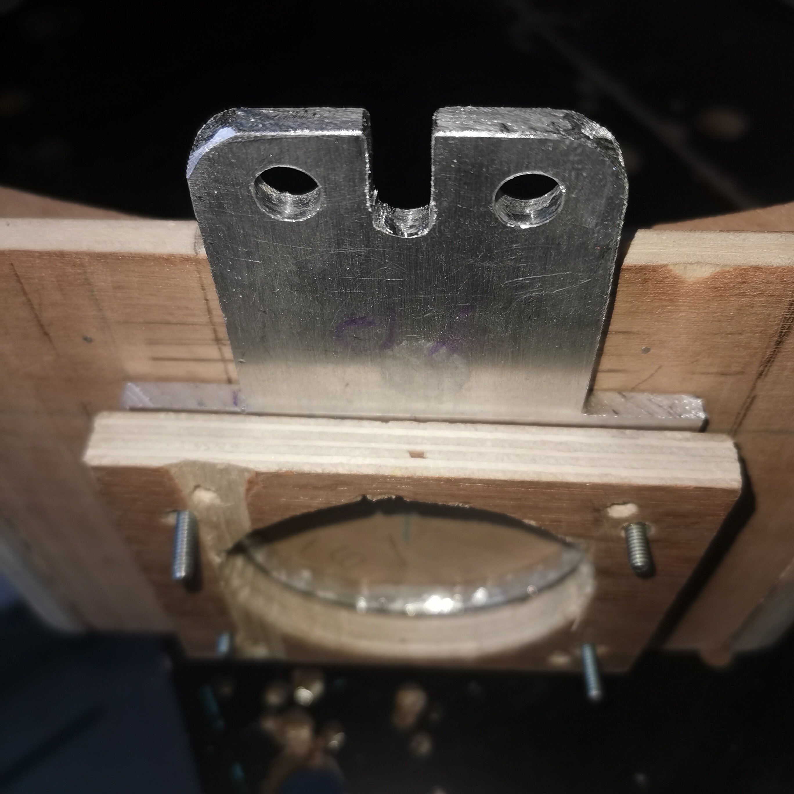

Le pbm pour une platine alu plus large :Mes pattes de fixations basses frottant sur les flancs interne de la caisse primaire, je vais devoir entailler de 4mm le ctp pour qu'elles passent sans frotter quand je  range ma cage secondaire dans ma caisse primaire de la largeur de la platine, cad 5cm. Maintenant si je fais une platine plus large que mon PO, plus de 12cm, je vais devoir rabotter l'intérieur de ma caisse sur environ 15 cm de large, une dizaine  cm de hauteur et 4mm épaisseur. D'où mon choix d'une platine alu de même largeur que mon PO.
Voilà, le pbm n'est pas simple quand on veut tout ranger dans une seule valise😅

Je pige pas bien ce qui bloque dans ta configuration rangée? Tu arrives à entrer ton po dans la caisse primaire tel quel?
Il y a 1 heure, stardreamer a dit :
 On, des inserts dans du cp de 8mm c’est pas bon. C’est des vis métal qui traversent le bois, et de l’autre côté une rondelle large et un écrou avec un filet qui l’empêché de se desserrer (nylstop).
Modifié par adamckiewicz
Non, pour que mon PO puisse entrer dans la caisse primaire,et dépasser de l'autre côté d'environ 10cm, je vais de voir faire une ouverture en plein milieu(face avant d'où partent mes tiges de collimation) de la largeur du PO +5mm de chaque côté sur 10cm de hauteur, ce qui va fragiliser ma caisse.C'est pourquoi, je ne voulais pas dépasser trop cette largeur avec une platine plus grande(en même temps c'est la seule chute d'alu en 5mm d'ép qui me restait☺️
Il me restera environ une hauteur de caisse sous cette encoche d'environ10 cm syr une caisse dont les côté font 21cm.
De toute façon, cette caisse sera renforcée aux 4 coins par 4 triangles de bois identiques à ceux que j'avais prévu pour mes fixations basse serruriers-je les placetai dans les coins au fond de la caisse et ils feront 6 cl de hauteur.

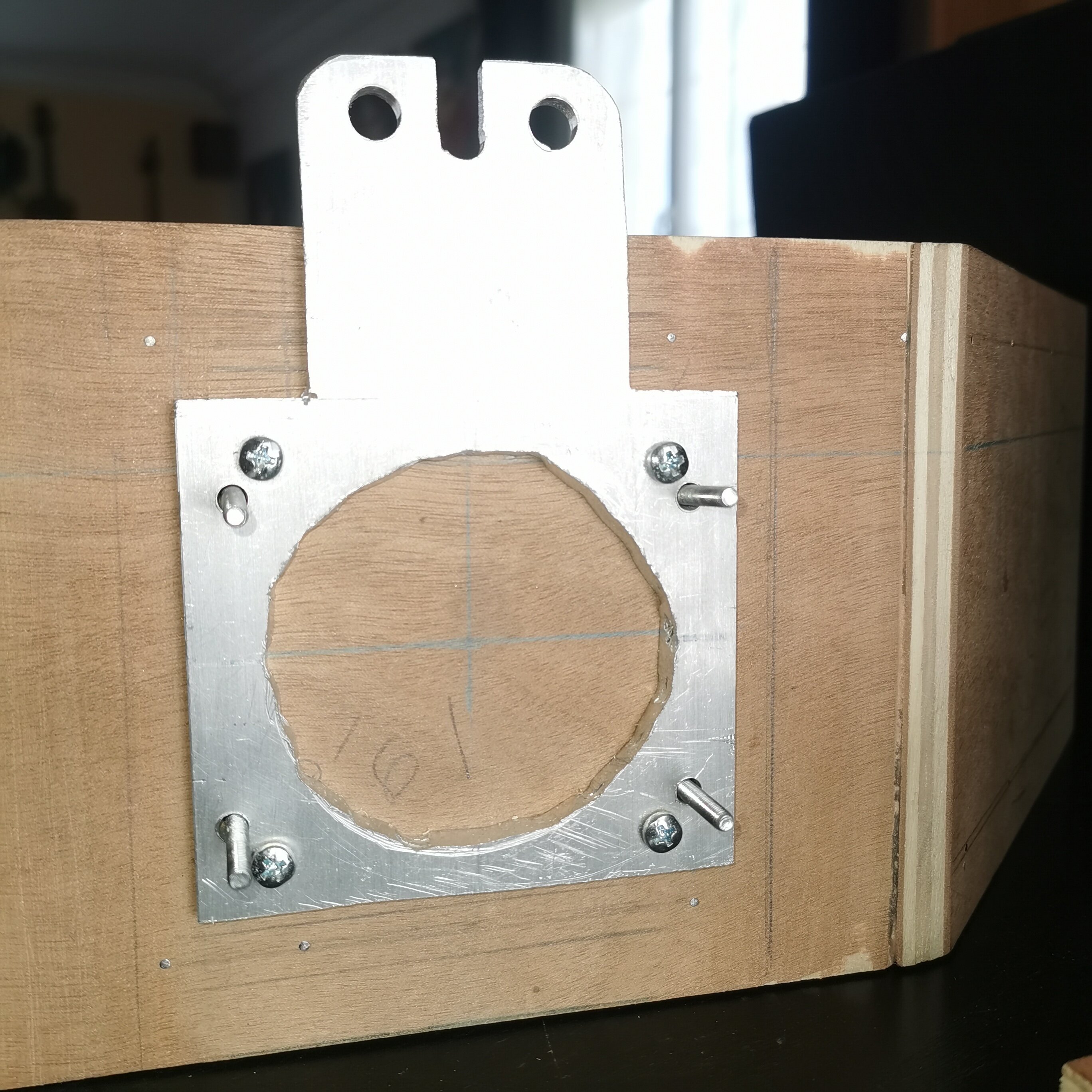

voilà, j'ai visser ma platine dans la cage secondaire avec 4 vis et queques rondelles. Je pense que maintenant tout est bien fixé et que cela ne bougera pas sous l'effet des mvts du scope pour ne pas perturber, à ce niveau d'entrée du chemin optique, la collimation si sensible de l'instrument🧐
Voici des photos des nouvelles vis pour fixer ma platine directement dans le ctp de ma cage (il est vrai indispensable dans le système fixation PO sur cage) et permettant à la platine de devenir aonsi un support solide et stable pour le PO:

Bonsoir Adam,
Je dois recevoir les cornières de fixation basses des tubes cette semaine et je voulais connaitre la dimension des tiennes.Celles que j'ai commandées(3 semaines d'attente😂 de DMY ent spécialisée dans les métaux près de Marseille du fait des intempéries)ont des côtés de 5cm*5cm pour 5mm d'épaisseur, reste à couper la longueur suffisante pour les fixer avec 4 vis  métal.
Que me conseilles-tu pour fixer  cces cornières sur la caisse primaire et les chapes sur la cornière?

pour le scope c’était de la 5mm, et 5cm de côté. Elles prennent 8cm de la hauteur de la caisse ( mais on pourrait faire plus ce serait mieux, une erreur de ma part) et dépassent de 5cm.
la fixation: un trou, dans lequel se glisse la vis du tube serrurier. Et un écrou moleté large collé sur la face interne de l’équerre pour que la vis vienne se visser.

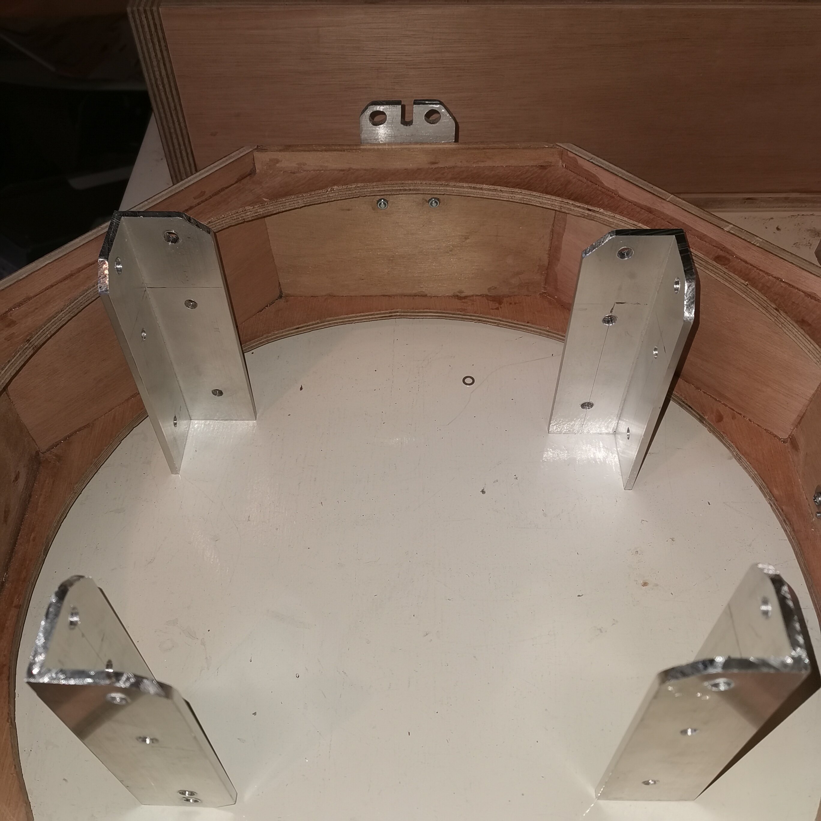

Je viens de terminer mes pattes de fixation des tubes serruriers, prettes à être installées, vissées aux 4 coins de ma caisse primaire🫠. 1kg de plus dans ma caisse primaire, je crois que ça ne lui fera que du bien, vu le poids allégé du miroir que je vais lui offrir : Astroreflect de 6kg, avec une cage secondaire de 3, 5 kg avec le PO

Oui, c'est vrai, en tout les 4 pattes alu pèsent 1kg car elles font 17,5 cm de haut, 5cm de large et 5mm d'épaisseur. Je pense ainsi renforcer la caisse primaire car je vais devoir la découper au milieu arrière pour réaliser l'encoche du PO(énorme PO Kepler Steeltrack).
Je ne sais pas si tu as déjà réalisé les tiges, mais sinon, avant de les couper définitivement, je te conseille de les remplacer par des tiges en bois temporaire, pour être bien sûr de ta distance focale et de la mise au point au foyer avec tous les oculaires, Barlow, correcteur etc.
Avec un plan à l’échelle 1 y a pas de problème. Faut coouper un peu plus long que prévu puis recouper par petit bout jusqu’à trouver la longueur idéale. On peut s’aider avec un rouleau sopalin sur le bout duquel on tend un papier calque. L’image nette de la Lune par exemple se formera sur le papier quand il est au foyer du télescope. Ce tube s’enfonce dans le porte oculaire :)

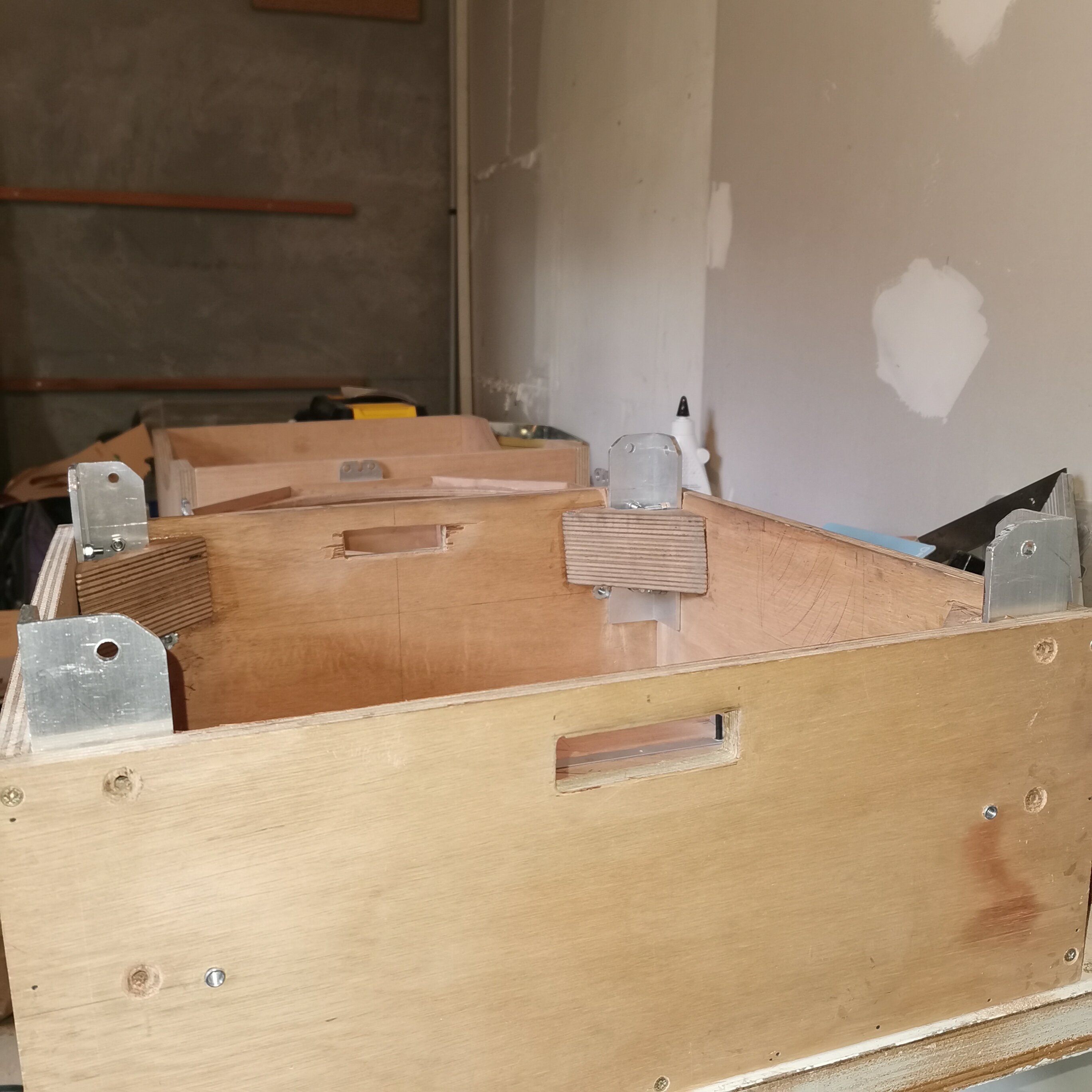

Juste avant le WE, j'ai installé les pattes alu dans mes coins de caisse(ça tinets fermement , c'est du solide(280 g par patte qiand même😉 caisse )et comme le montre les photos, j'ai dù lamellé le CTP au forêt pour que mes têtes de vis à tête bombés entrent dans l'épaisseur du bois car sinon je ne pouvais pas plaquer mes tourillons(qui recouvrent mes trous de passage des vis )sur les faces de ma caisse.
Voici les photos de mon montage avant de positionner mes fagots de serruriers dessus ce WE et d'ériger ma cage secondaire au dessus, j'au vrailent hâte☺️IMG_20231117_144026.thumb.jpg.852165571b66f2d16199ac01871b1dc8.jpg
