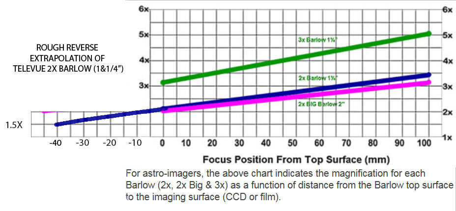

La barlow est donnée pour un tirage précis : en gros quand tu met l’oculaire dans le tube à l’arrière. Mais si tu mets une bino qui a un chemin optique de 100mm, tu augmente le grossissement de la barlow. Ça dépend du modèle mais sur une barlow x3 tu peux finir à x4 ou x4,5. Les barlow telecentriques (notamment powermate chez televue ) sont moins sensible à ça :)
en fait jctfrance la télécentrique c'est la x2 svbony d'ebay que j'ai pas encore reçue, la x3 c'est la angeleyes et je ne sait pas si elle est télécentrique

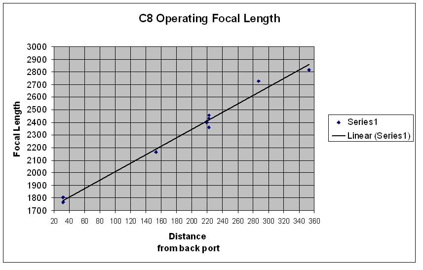

Pour la variation de focale du c8 en fonction du backfocus il faut regarder cette courbe :
on voit qu’on a intérêt à utiliser un renvoi coudé compact ( l’idéal c’est le baader t2 à prisme) pour garder la focale originelle et surtout s’éloigner le moins possible de l’espace optimal entre le primaire et la lame afin de ne pas engendré d’aberration de sphéricité qui dégrade l’image.

c'est la distance entre l'arrière du système optique et le foyer image : entre l'arrière du télescope et le diaphragme d'entrée de l'oculaire (ou le capteur de la camera) :)
Sur un newton ou une lunette l'instrument ne bouge pas, on déplace l'oculaire et les accessoires en jouant sur le porte oculaire
Sur un sct, un mak ou un cassegrain on fait la mise au point différemment : on positionne ses accessoires : renvoi, barlow, bino, oculaire. Cela donne une distance entre l'arrière du tube et le diaphragme de l'oculaire (ou le capteur de la camera) et on deplace le miroir primaire pour que le foyer image vienne se former au bon endroit :) . C'est prtique mais ca pose des problemes optiques. Certains tubes sont donc equipés de mise au point externe comme sur les newton ou lunettes.
il y a 8 minutes, jean 07 a dit :
j'ai retrouvé sur un forum ce qui m'avait fait pensé que la bino augmentait le grossissement:
En consequence, tout dispositif engendrant du tirage ajouté deriere un SC (renvoi coudé, bague allonge, tete bino) allonge la focale equivalente de telescope qui ne vaut 2000mm pour un C8 que dans le cas où il n'y a que le Visual Back officiel Celestron et seulement lui.
Pour information, la mesure que j'ai faite avec mon C8, mon renvoi coudé et ma tete bino donne une focale approximatives de 2600mm soit un grandissement de 1.3
Je t'ai mis la courbe ;)

Si je reprends la courbe de
Le 29/09/2023 à 14:04, adamckiewicz a dit :
avec ton RC de 2", tu as environ 100mm de trajet optique et donc la focale du C8 sera de 2000mm, avec la bino (100mm environ supplémentaire) tu devrait être à 2350mm de focale et donc pour un 17mm: 118x de grossissement et 138x avec la bino, ( ce qui correspond à un oculaire de 14.5 seul sur le RC)ce qui me paraît plus cohérent : à essayer

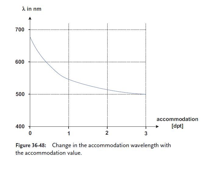

Image test / effort d'accomodation
L'oeil pour un adulte "normal" ne sait pas accomoder tout seul plus court que 500nm  en conditions naturelles, ça déforme trop le globe oculaire
On constate l'effort d'accomodation élevé entre 560 et 500nm (plus de 2 dpt) alors qu'entre 680 et 560nm c'est de 0.8dpt environ (facile pour un presbyte -> en particulier avec l'âge)
ishi.png.108455f7314bde92259dcf829f4dac4e.pngaccomodation-wavelength.JPG.468e8ad25a4a2158e1359b9c7a5491c3.JPG

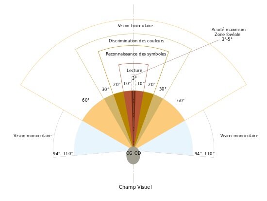

Attention au choix des oculaires pour la vision stéréoscopique
La fusion d'image peut mal se passer dans certains cas.
=> attention à la distorsion de l'image qui ne doit pas dépasser 10% dans les 0/-35° verticaux et +30 °/- 30° latéraux avec un soin particulier pour +20°/ -20°
vertical.JPG.357c309be030034f9e05549f637de499.JPGchampvisuel.jpg.4c894ed461f80c0291f372690a10576b.jpg
Attention à la correction couleur de l'oculaire : les grands champs destinés aux faibles grossissements ne sont pas forcément idéaux, ils délaissent parfois les rayonnements dans le rouge.
