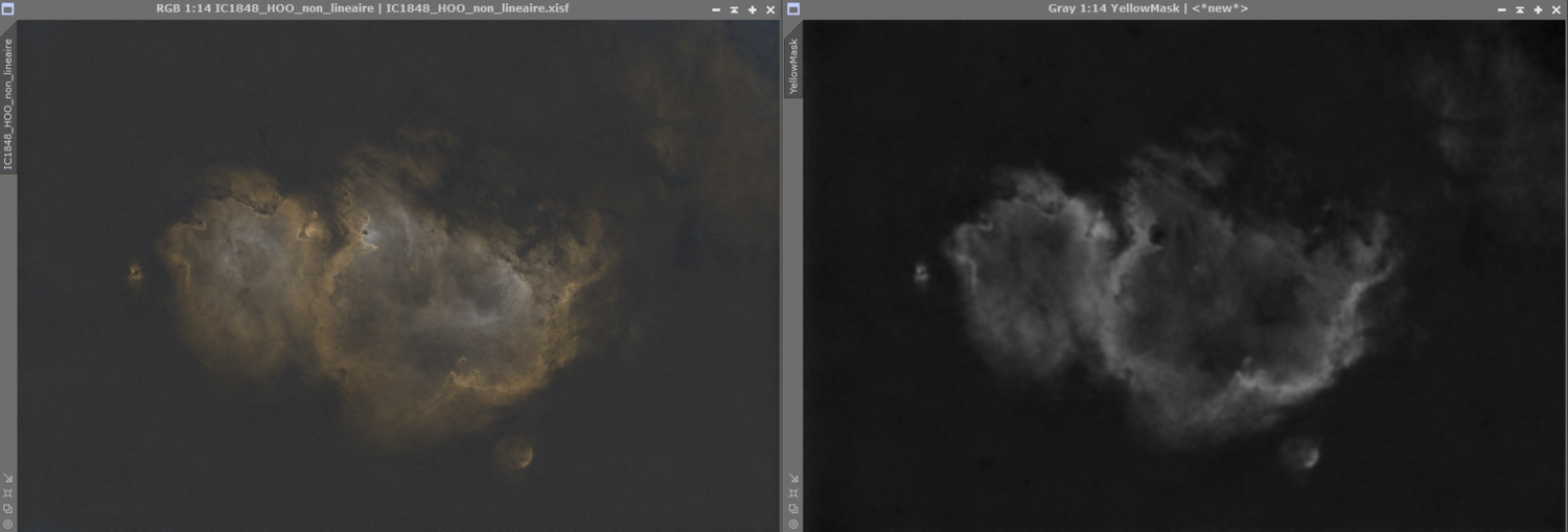

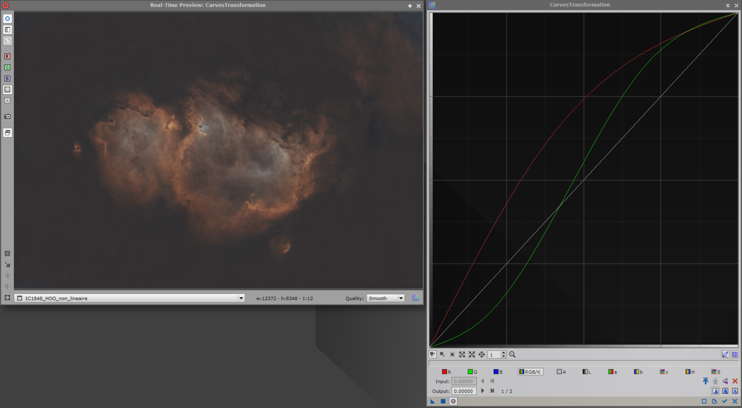

Sur mon image précédente au filtre duo NB (IC1805, le cœur), j'avais expérimenté une méthode pour redonner des couleurs aux étoiles issues du HOO sans savoir si le résultat collait à peu près à la réalité. Le tuto :
Ca donne cette version :

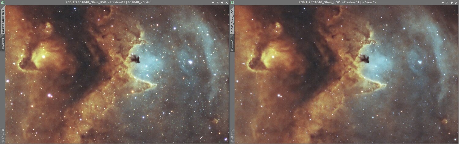

Un zoom pour comparer, étoiles RVB (à gauche) vs étoiles HOO, conclusion..?
C'est assez bluffant je trouve, à part la réduction d'étoiles un peu plus prononcée sur la version HOO, perso je ne vois pas de différence flagrante.

@FredFred67 Merci Fred ! J'ai vu sur ta M16 que tu utilises Pix. Ma méthode de traitement pour les couleurs est celle-ci :
Je pense que c'est plus simple que les séparations de canaux pour les mixer ensuite avec différentes proportions
Pour les étoiles, je n'ai pas fait de réduction sur les RVB et celles issues du filtre NB sont directement plus petites (normal avec ce filtre). Ce qui est notable c'est que les couleurs sont quasiment les mêmes pour les deux modes, ça peut éviter de faire une série au filtre IR/UV Cut.

C'est ça, je pars directement de l'image stackée issue du dualband > Gradient > SPCC principalement pour les étoiles > BXT > NXT > montée d'histogramme > starless. Ca donne ça :
Puis les pixelmath de Bill Blanshan, à commencer par HOONormalizationV4 qui permet de créer un masque de jaune
Masque que tu appliques sur l'image (la deuxième, celle qui a eu la HOONormalizationV4) puis les curves comme expliqué dans le tuto
