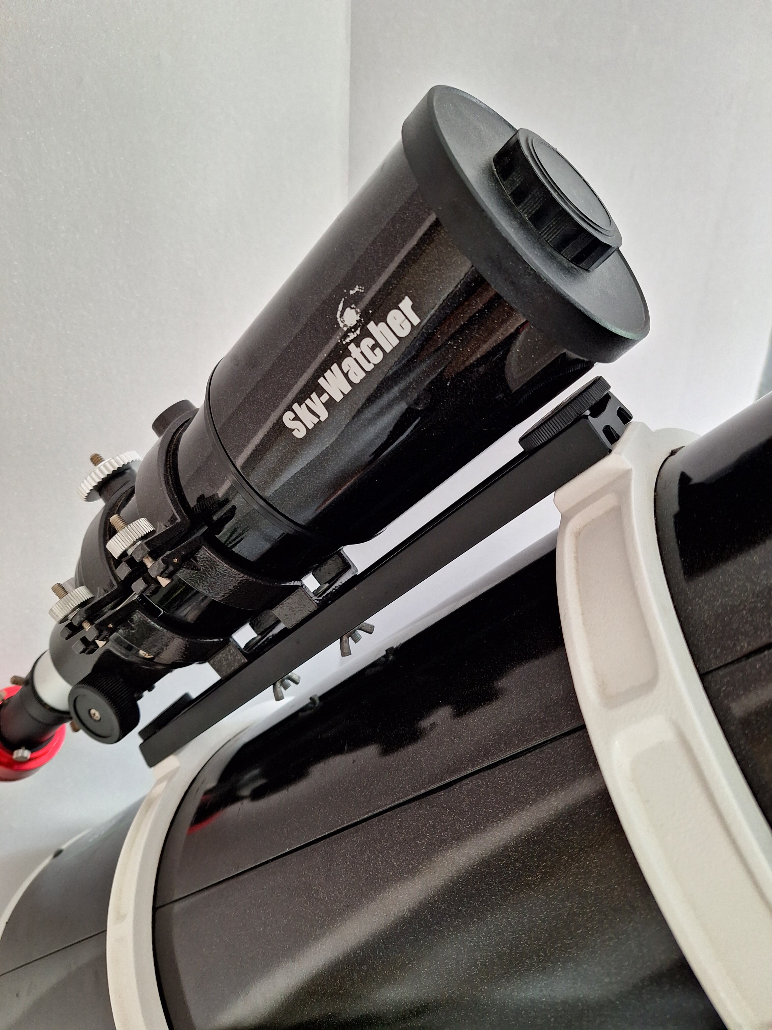

Voilà une photo de ma lunette fixée sur les colliers du 200/1000, ça semble effectivement bien fixé 🤔
La seule solution pour les flexions différentielles reste le diviseur optique ☝️
Posted (edited)
il y a 37 minutes, Mr Orion a dit :
Oui ça a l'air ok, par contre ton PO de lunette guide... poubelle... C'est plein de jeu ces machins.
