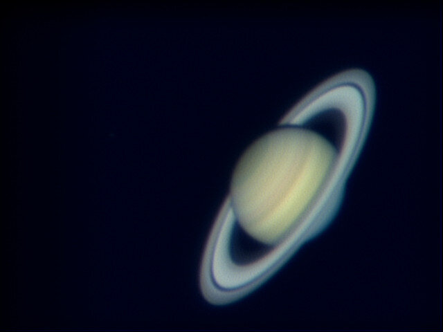

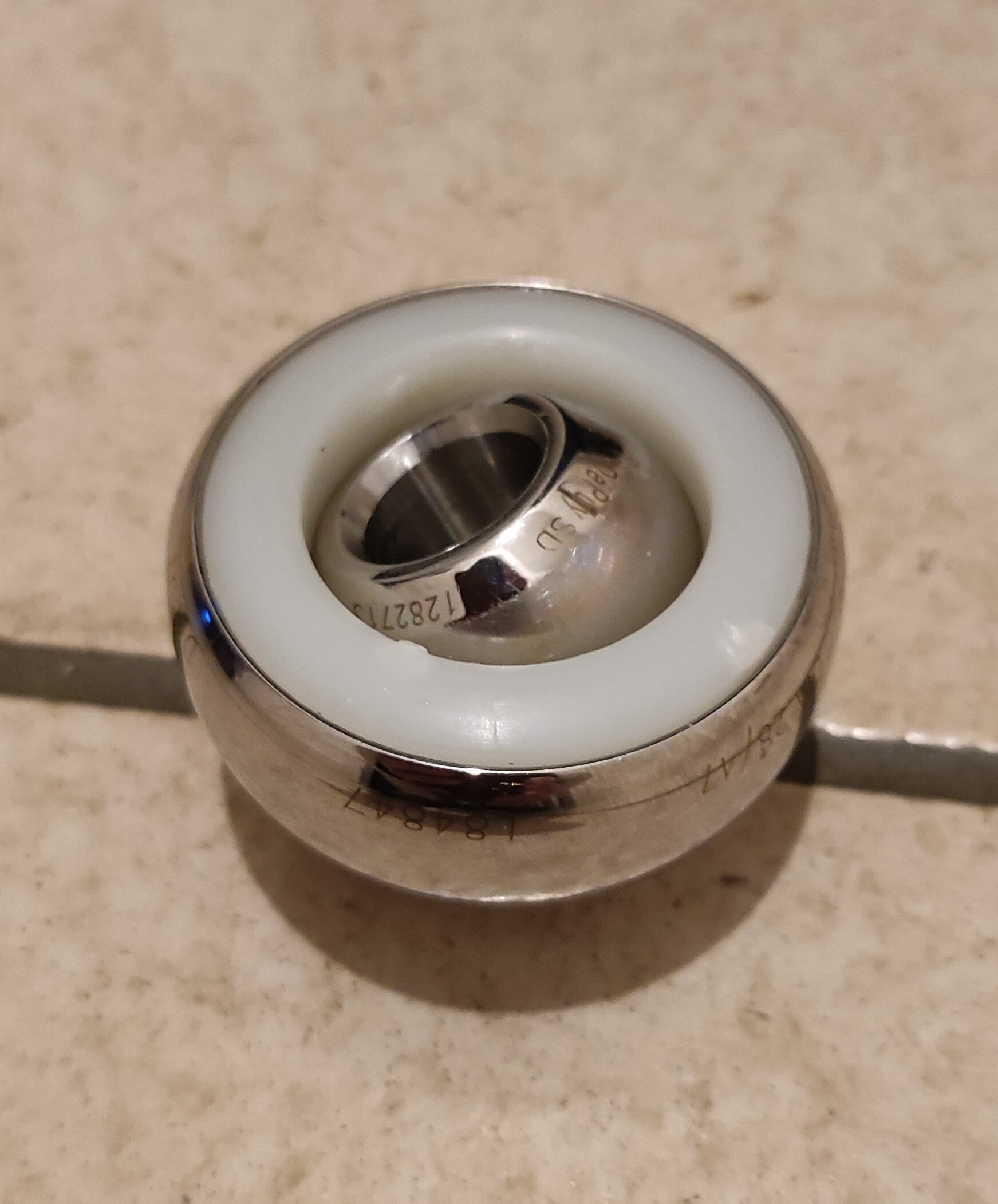

Avec une phillips toucam pro 2, 1500 images retenues sur un dobson 250 à 9m de focale(barlows empilées + tirage), le tout sur table équatoriale "manuelle" propulsée par un jeu de seringues de 60ml 😛
  • Merci / Quelle qualité! 5
Le trou central fait 13mm donc facile d'y coller un axe. La partie hémisphérique externe est placée dans le cotyle, le 3/4 de sphère interne est fixée au fémur par une tige....
Elle m'a été donnée par un chirurgien maladroit :o qui l'avait laissé tomber au sol au bloc (donc poubelle!)
J'ai un camarade du club astro qui a une player one saturn 1c (imx 533) ça tourne bien.
Pixels de 3.75µm c'est pas mal, une bonne barlow X3 sur un dob 250 ouvert à 5 doit approcher la limite inférieure du bon échantillonnage mais vu la taille du capteur le suivi manuel sans table équatoriale est illusoire comme avec ma toucam pro 2. Il faudra faire des films de 7s environ lorsque la planète passera sur le capteur
