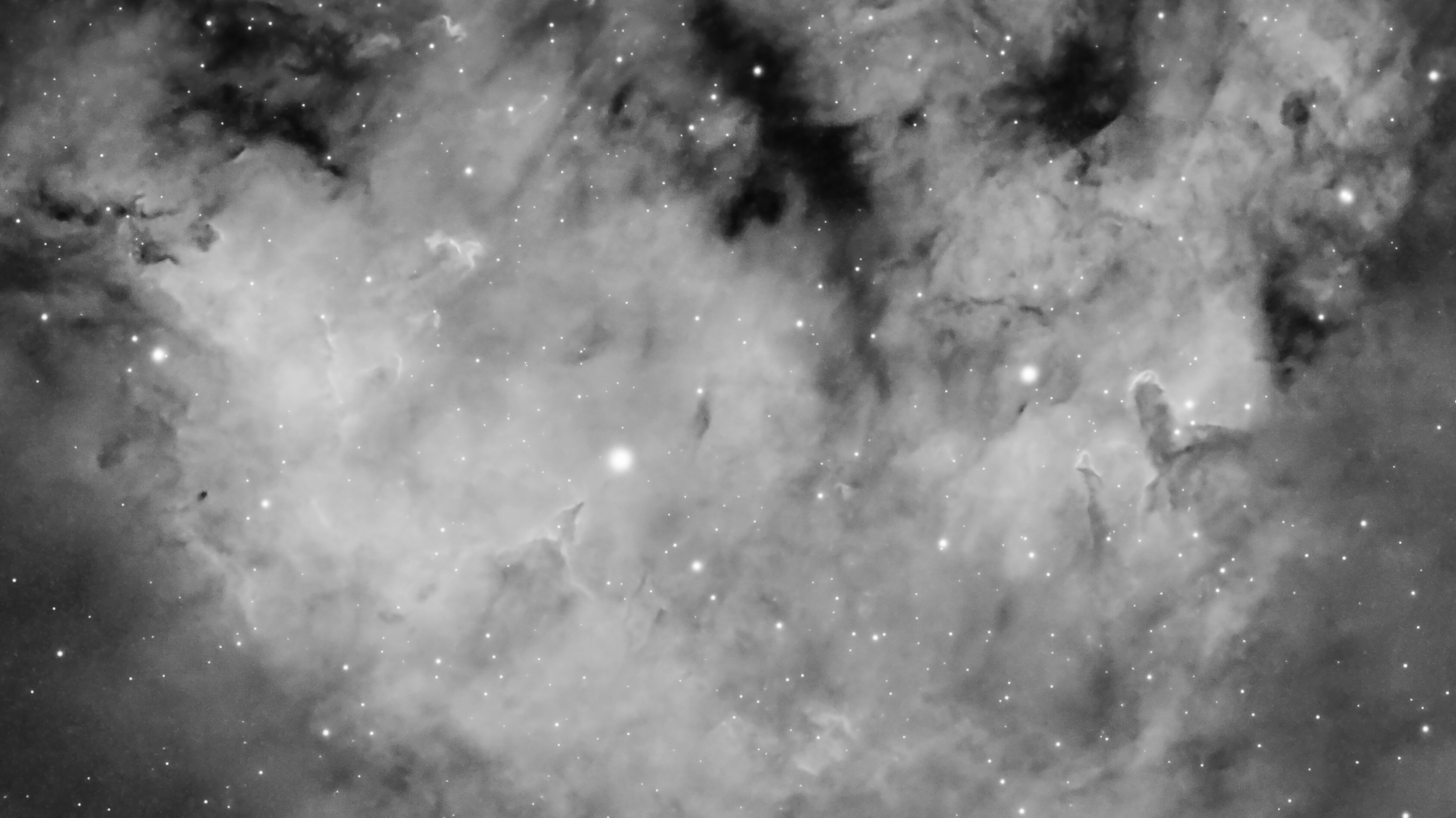

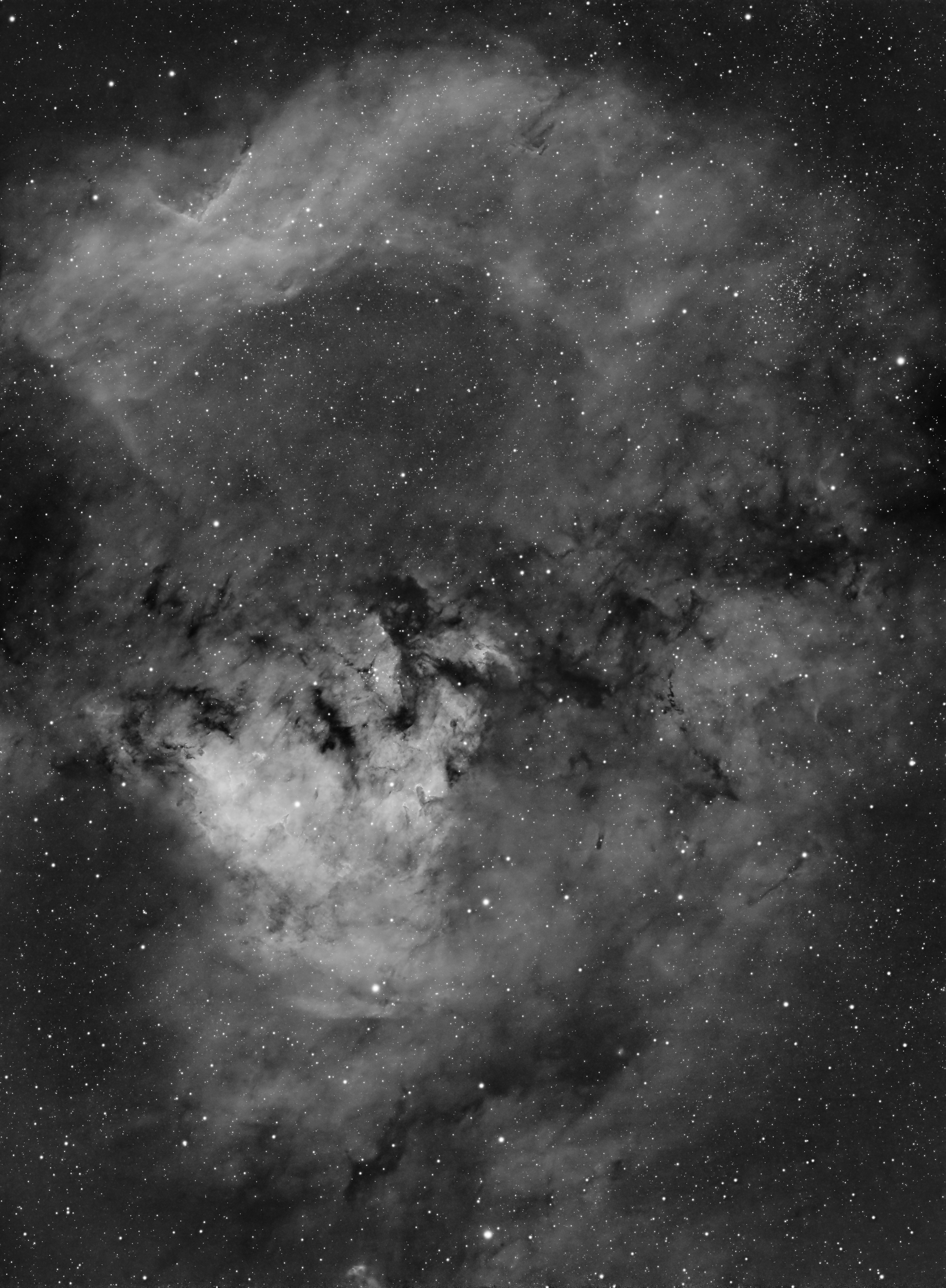

Bon, devant tester mon EQ6-R Pro, cablage et équilibrage (+ pb de "mad guiding")  fraîchement mise en place mais n'ayant pu pendant tout ce mauvais temps...j'ai foncé le 25 et 26 lors de répis pour partie de nuits !
Malheureusement, la Lune était quasi pleine...
Je n'ai donc fait que mon Ha (que j'utilise souvent en luminance quand ça colle).
JE voudrais pouvoir faire ma couleur, certainement avec SII / OIII...mais faut attendre :)
C'est une mosaïque de deux tuiles l'une au dessous de l'autre, avec 65x300" pour chaque conservé (sur 75 environ).
Faite donc à la FRA300 + QHY183 + Ha
Prétraitement Sirillic/Siril en drizzle x2
Traitement pix
Aligenement sur une des deux puis alignement de chaque (en mode mosaic separate) pour deux images en taille finale.
Fusion avec Gradient MergeMosaic
BlurX / GraXpert / NoiseX
Asincstretch + Histotransform
GHS pour la fin
Curves léger
ACDNR avec calque lightness pour le bruit selon zones brillantes ou sombres
Duplication et traitement HDRMT puis pixelmath 70% originale / 30% HDR, avec masque sur les zone à détail uniquement (via ACDNR)
Léger star reduction apres StarX
Finalisation légère PS
En attendant la couleur...la voici...

Super Julien,
avec la pleine lune, pas grand chose d'autre à faire que du Ha de toute façon. En tout cas, ça regorge de détails.😍

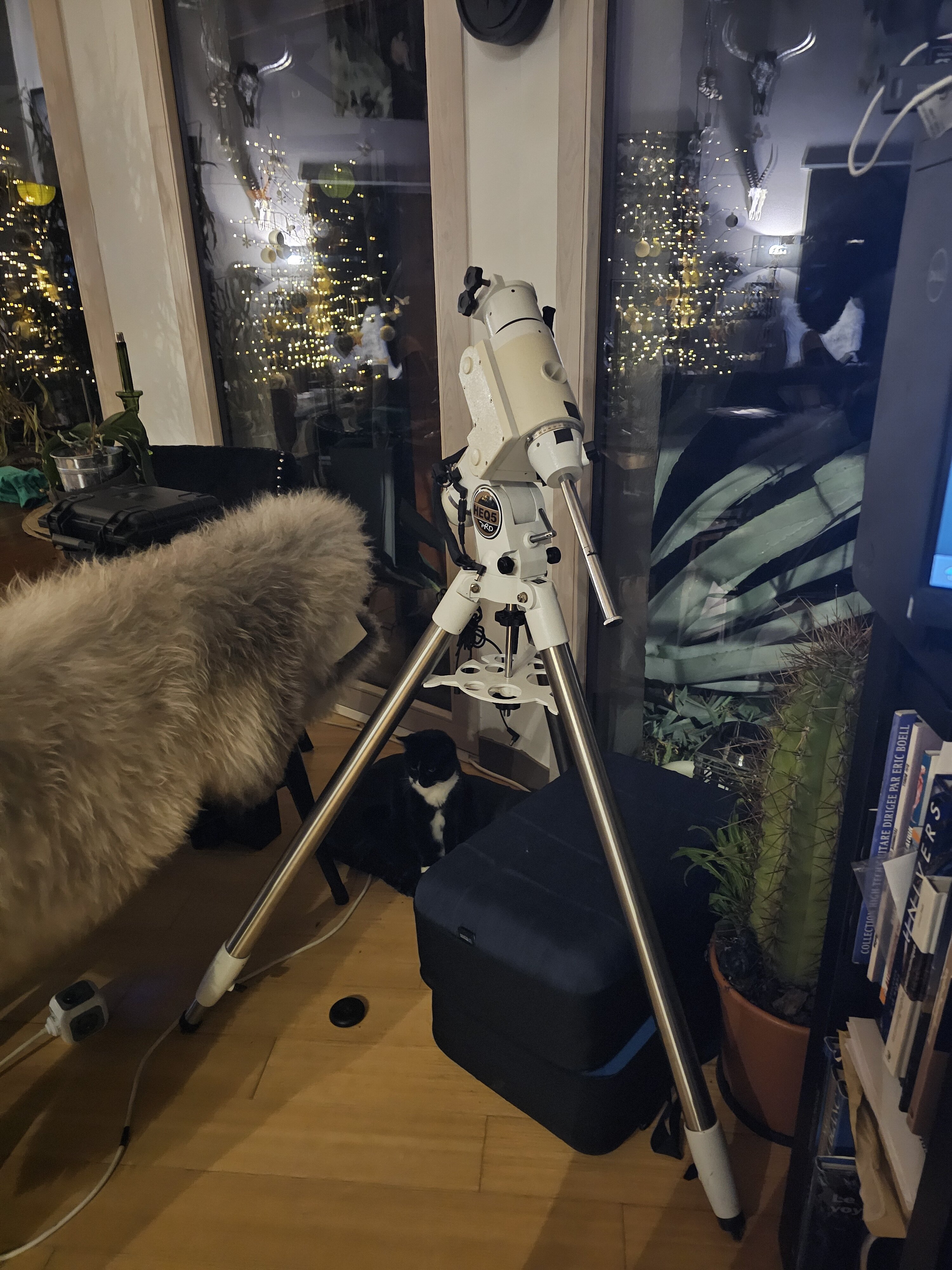

1 minute ago, shibon said:
Moi. C'est de mon côté de la chambre. Que du matos et caisse d'astro. La lunette et le C8 sont ailleurs...
Tiens Sam d'ailleurs, l'AZEQ6, on peut la comparer un peu à l'EQ6-R pro non ?
Tu guides avec une lunette ou un AOG toi ?
Tu es dans quelles eaux en moyenne, pour avoir une référence ?
Si tu y réfléchis, c'est une idée géniale. Un objectif de 30mm, un ou 2 prismes pour le renvoi et zou. Fallait y penser. Et tu vends ça comme un truc hi-tech jackpot ! Pas d'électronique, rien. Par contre, j'espère que l'application utilise GPS, accelerometres et magnetometre du téléphone pour aider au pointage. Côté design, le boîtier est joli, le désigner à bien bossé.
Il y a 1 heure, 180Vision a dit :
Je guide comme ça et pareil sur le C8.
En gros 0.5" qd le ciel est sympa en ville sinon 0.7" je dirais.
Parfois sous les 0.4" mais plus rare. Je fais la MES avec NINA mais pas sûr que ce soit parfait.PHD2 n'est pas toujours d'accord mais je ne sais pas qui a raison.
