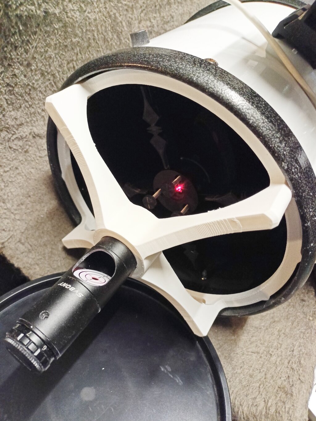

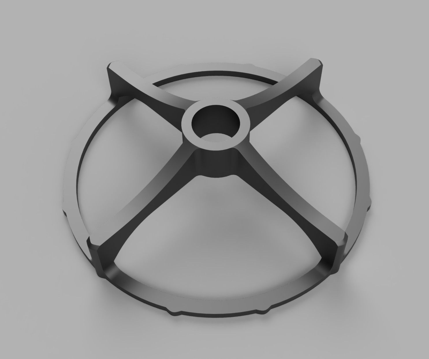

J'ai modélisé un centreur de miroir secondaire utilisant le collimateur laser svbony(ou similaire).
Ce centreur est utilisable sur le GSO 8"(203/800mm dans mon cas) et tous les dérivés.
L'impression supports compris demande +-150gr de matière.
Cordialement

  Le 03/01/2024 à 09:28, Michel Boissel a dit :
Ben, si c'est pour ça, la taille des aigrettes va être optimum !
Sérieusement, ça sert à centrer le secondaire ? Quid de l'offset du secondaire ?
Voir davantage
 Cela sert à centrer l'araignée et le support du miroir. Je me suis sans doute mal exprimé.
L'offset logiquement ne se fait pas en decentrant l'araignée mais plutôt le miroir sur son support.
  • J'aime 3
De toutes façons, sauf sur certains tubes qui ont des trous oblongs, ou si on fabrique soit même le tube, le secondaire est placé comme il est.
Il ne faut pas le « centrer » en jouant sur les longueurs des pattes de l’araignée, c’est  la meilleure façon d’avoir des aigrettes dédoublées.
Un secondaire légèrement decentré n’a aucun effet  sur la qualité de l’image. Ça fera juste un vignettage dysymétrique qui disparaîtra de toutes façons avec les flats.
Il est bien plus important d’aligner correctement les pattes de l’araignée, de s’assurer qu’elles ne sont pas vrillées, et surtout de bien faire la collimation.
  Le 03/01/2024 à 11:09, Fred_76 a dit :
Voir davantage
mais ce gabarit en permettant de bien centrer l'araignée, assure que les pattes seront bien droites et perpendiculaires pour assurer de belle aigrettes sur les photos :) . Et si l'offest a été correctement calculé par rapport au support, il sera ainsi respecté :)
Modifié par adamckiewicz
Pas toujours.
pour que le primaire soit bien centré, il faut que les trous effectués sur le tube pour tenir les pattes de l’araignée soient bien positionnés, et ça n’est pas toujours (souvent) le cas.
en centrant le support du secondaire sur l’axe du tube on risque à quasi tous les coups de devoir décaler les pattes qui ne seront plus alignées.
la bonne façon de faire quand on a un tube déjà construit, c’est de s’assurer que les pattes opposées soient parfaitement alignées et que les paires de pattes soient bien perpendiculaires. Le support du secondaire sera alors là où il ira, généralement pas loin de l’axe du tube. ET ON LE LAISSERA LÀ !
Les bricoleurs pourront chipoter pour tout placer au quart de micropoil près, si ça leur fait plaisir, mais à part leur satisfaction personnelle, ça n’améliorera pas la qualité finale de l’image.
Il est vrai que le titre porte à  confusion. C'est l'araignée que je souhaite centrer et pas directement le secondaire. Je vais corriger :)
Modifié par RemyB
  • RemyB changed the title to Centreur pour araignée Newton GSO 8"
