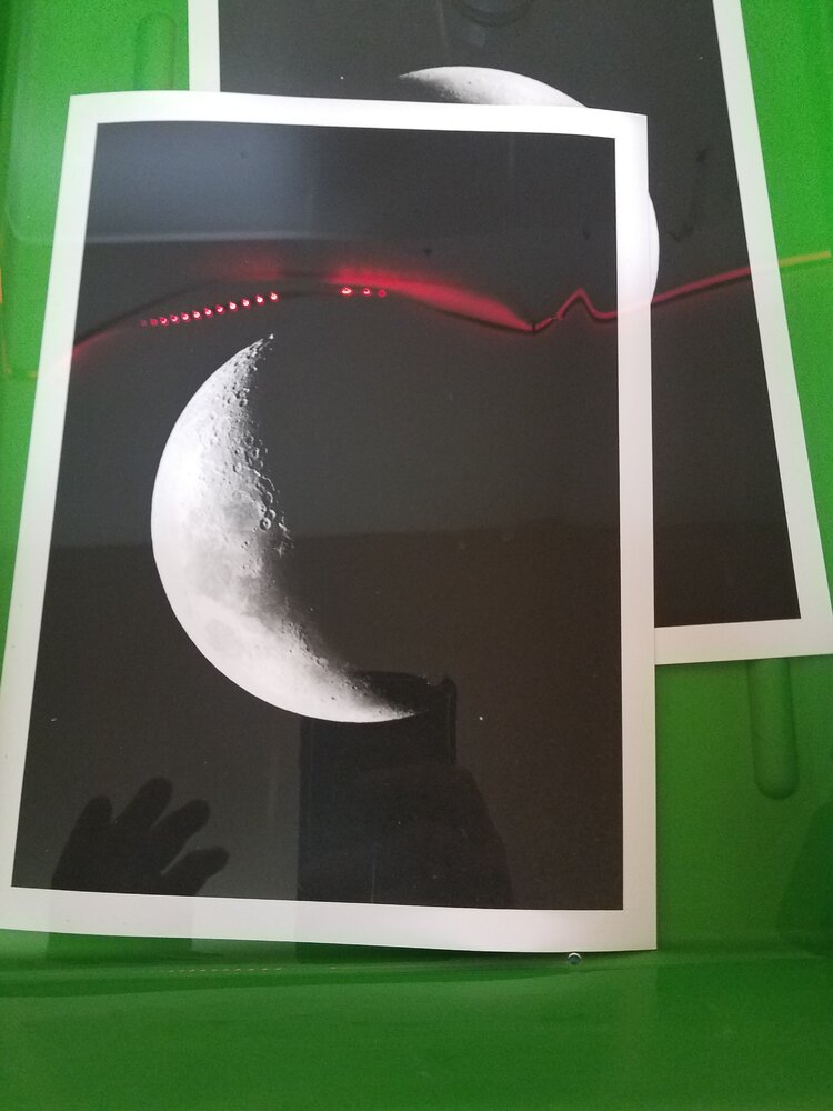

Une première  photo de la lune .

Tes tirages sont bien sympa. ça me rappelle les photos de Lune que j'amenais au club photo du collège 😉
A l'époque, quand tu donnais une pelloche à developper au magasin du coin, 3 jupiters, 4 comètes ... le type ne voyait rien sur le rouleau et pensait que tu avais tout raté, du coup il te faisait pas payer ... 😁 tu n'avais plus qu'à faire les tirages par toi même.
