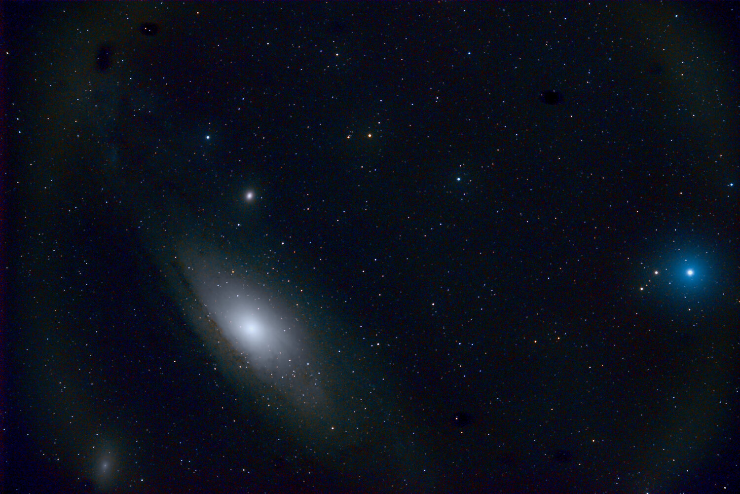

Et c'est partit on vise M31, étant idéalement placée en début de soirée ! On la centre tant bien que mal et c'est partit pour 50 shoots à 30 secondes à 1600 ISO
Premier tir de la soirée je n'ai rien a travailler à côté, on ouvre donc une bière !
30 minutes plus tard l'APN à fini de travailler je récupère donc la SD et extrait ls photos...
Tiens il n'y en a que 25 sur les 50 demandées... Je remarque donc que le temps de traitement de la photo empiète sur la prise suivante, a régler donc.

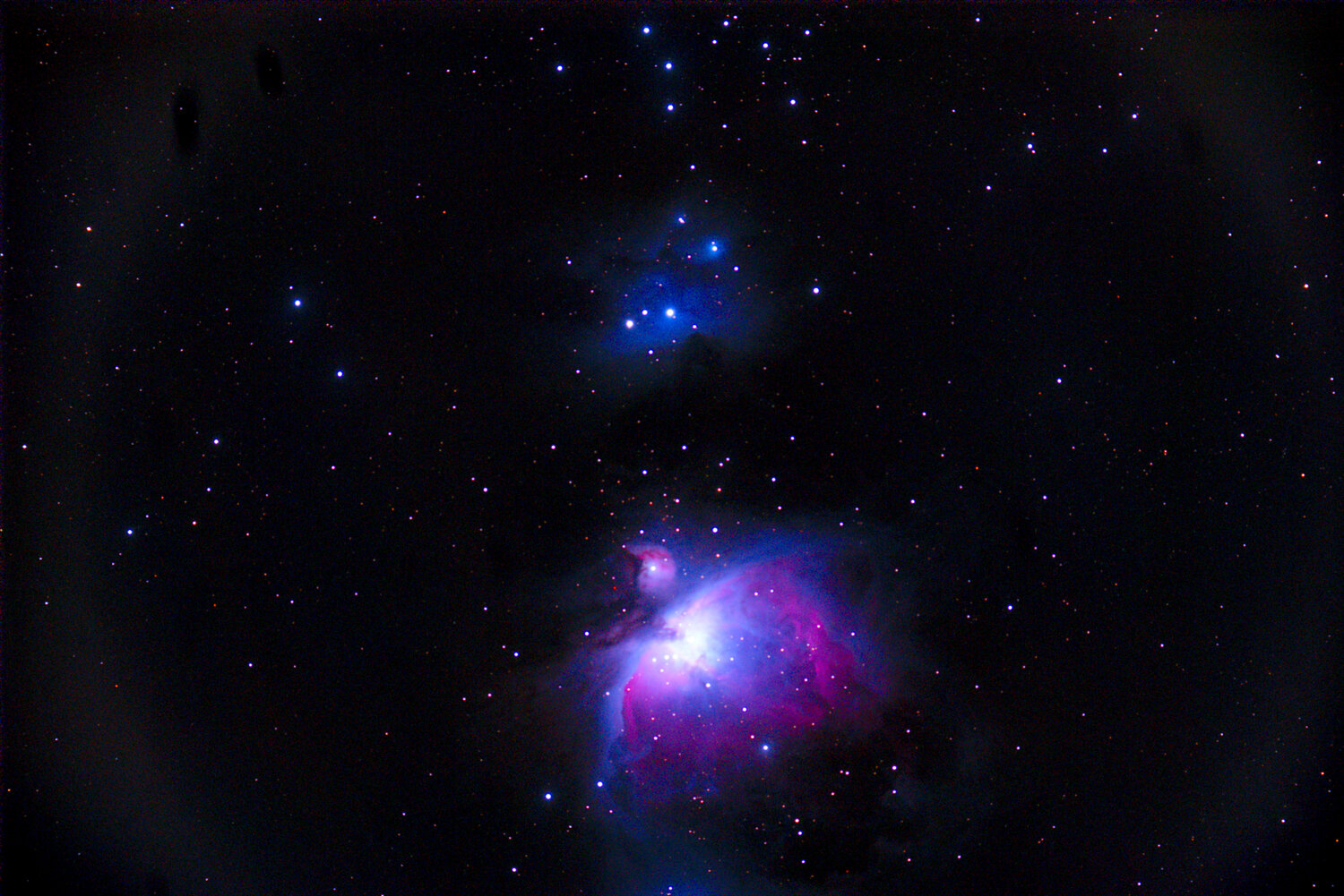

Je remonte l'APN et je lance une acquisition avec les mêmes réglages sur M42 ! et pendant le shoot je lance SIRIL pour voir ce que l'on obtient :
Conversion, Alignement, Empilement, Couleurs => gimp, on bidouille et hop "quelque chose"
Bon une fois passer l'euphorie d'observer mon tout premier objet du ciel profond un premier constat s'impose !
C'est joli mais y a encore du boulot !
- Vignetage prononcé
- Tache horribles
- Bruit très prononcé
Ce qui est bien, mais pas top comme disait le grand philosophe Serge Karamazov
A peine le traitement fini que la séance sur M42 est terminée : rebelote !
Bon la je ne vous le cache pas j'étais comme un fou !
Je trouve l'image bien plus propre que la précédente !

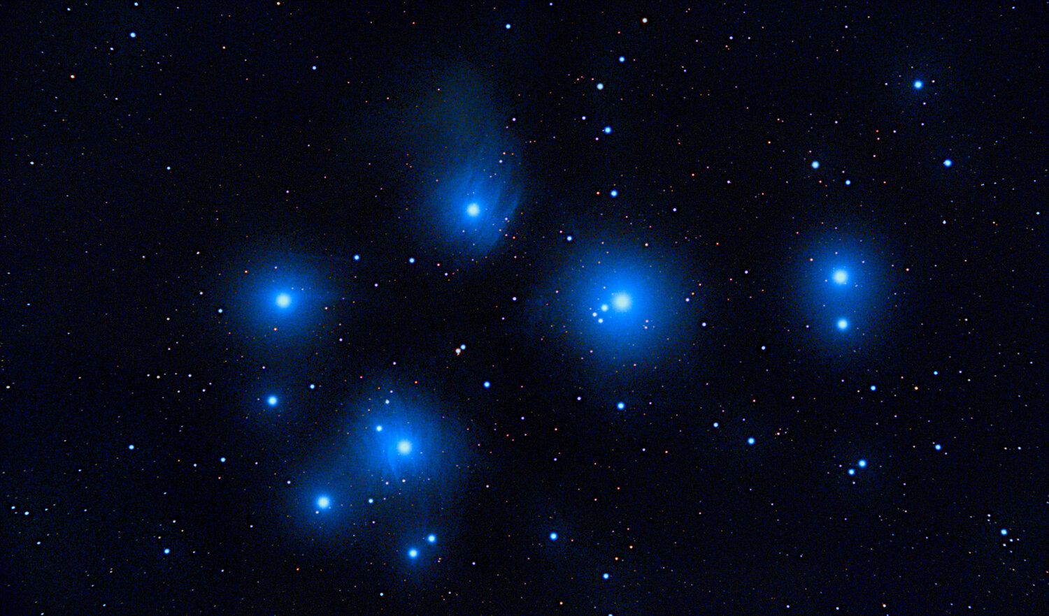

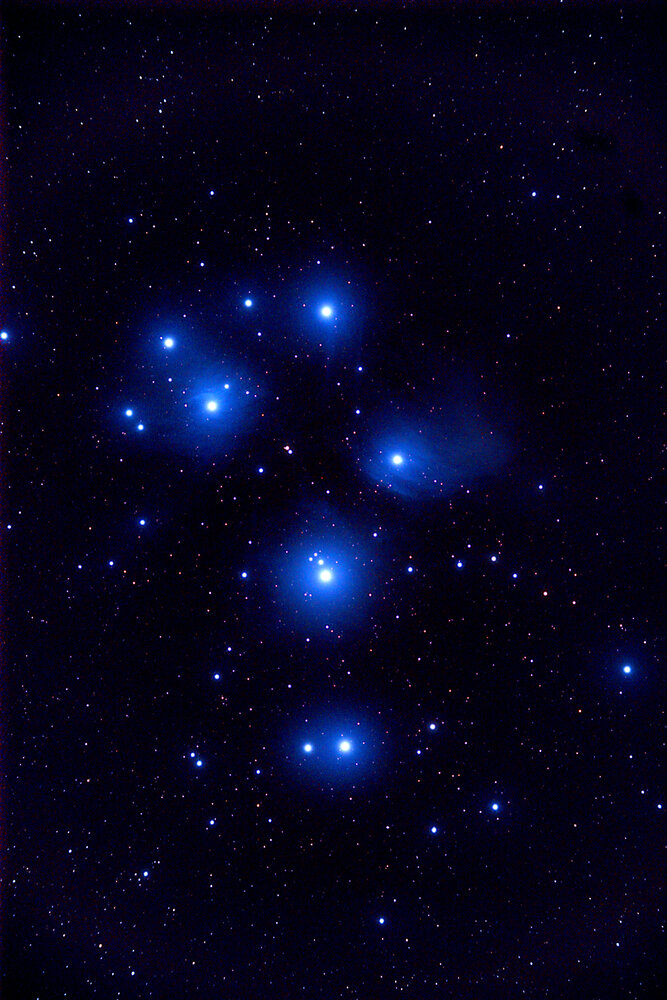

J'ai ensuite visé M45 pour finir la soirée avec le résultat suivant :
Bon là le ratio Bière/photo s'étant alourdi j'ai peut être un peu exagéré sur le traitement de la photo...
mais c'est pas mal je trouve !

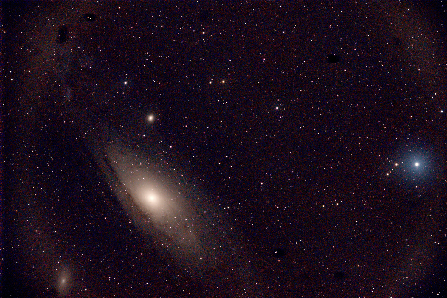

Je retravaille donc rapidement M31 et M42 avec ls darks obtenus afin de voir la différence et j'obtiens ceci :
Je savais que les Dof étaient important mais quand la je vois la différence sur M31 je suis scotché !

J'ai retravaillé un peu M45 avec les darks et corrigé le fond de ciel ainsi que le bruit résultant "à la main" c'est un peu plus naturel je dirais mais ca reste pas super propre, a re tester avec de meilleurs réglages
