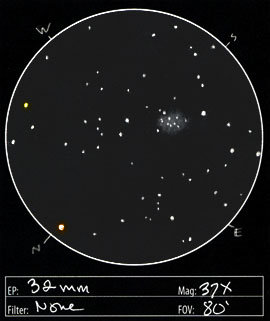

  • NGC457, amas de la libellule, du hiboux ou autre dĂ©nomination
Nom : NGC458
Type : amas ouvert Constellation : Cassiopée
Magnitude : 6.4 Taille : 13’ x 13’
AD : 01:19 Déc : +58°17'
Etoile Jalon : Delta Cassiopée
AD : 01:26 Déc : +60°14'
AD diff : -00:06 Déc diff: -01°57'

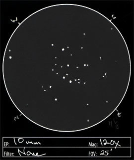

En vous parlant de NGC457, je suis sur que vous serez nombreux Ă  vous rappeler les diffĂ©rents dĂ©bats du genre ‘est ce un hiboux ou une libellule’ (ou encore un extra terrestre
). LĂ  oĂč tout le monde semble d’accord c’est que cet amas a 2 Ă©toiles principales qui reprĂ©sentent les yeux. Ils sont de couleurs orange et bleue avec un trĂšs fort contraste. La forme créée par les autres Ă©toiles peut ĂȘtre interprĂ©tĂ© de diffĂ©rentes maniĂšres mais peu importe. Le rĂ©sultat est un trĂšs bal amas ouvert original qui se dĂ©tache bien du ciel.
Un grossissement assez faible est idĂ©al pour observer NGC 457. A 43x il occupe dĂ©jĂ  une belle partie du champ et se distingue parfaitement. Je prĂ©fĂšre toutefois la vue Ă  69x et 1° de champ de l’hyperion 13mm. Le dessin apparaĂźt encore plus clairement, le ciel s’obscurcit un peu et l’amas reste entiĂšrement visible.
NGC 457 se trouve Ă  moins de 5° de l’étoile Delta CassiopĂ©e. Les deux tiennent donc dans le champ d’un chercheur. De plus, un des yeux de la libellule (ou hibou
) est l’étoile Phi CassiopĂ©e qui a une magnitude de 5 et qui est donc parfaitement visible dans le chercheur. Attention Ă  ne pas la confondre avec une autre Ă©toile lumineuse de magnitude 4.7 (je crois qu’elle se prononce « Xi ») qui se trouve dans le mĂȘme champ mais plus proche de Delta.

Sur ce dessin, l'étoile Béta AndromÚde est au bord du champ, à pein visible.
NGC 404 est une petite galaxie qui n’est pas trĂšs brillante. Elle a la particularitĂ© d’ĂȘtre trĂšs proche visuellement de l’étoile trĂšs lumineuse BĂ©ta AndromĂšde (magnitude 2). En raison de la forte luminositĂ©, NGC404 n’est pas bien visible et beaucoup d’observateurs sont certainement passĂ©s Ă  cĂŽtĂ© de cette galaxie bien qu’ayant pointĂ© BĂ©ta AndromĂšde.
Comme la plupart des petites galaxies, il faut grossir pour l’observer, d’autant plus qu’avec un grossissement trop faible, elle est absorbĂ©e par la luminositĂ© de l’étoile. A 43x, elle est Ă  peine discernable dans un 200mm. A 69x, on l’aperçoit mieux mais aucun dĂ©tail n’apparaĂźt. A 112x, elle reste visible mais est trĂšs sombre.
NGC 404 est certainement la galaxie la plus facile Ă  localiser puisqu’elle se situe Ă  moins de 10’ de BĂ©ta AndromĂšde. Il suffit donc de pointer cette Ă©toile avec n’importe quel oculaire pour que la galaxie soit elle aussi dans le champ.
