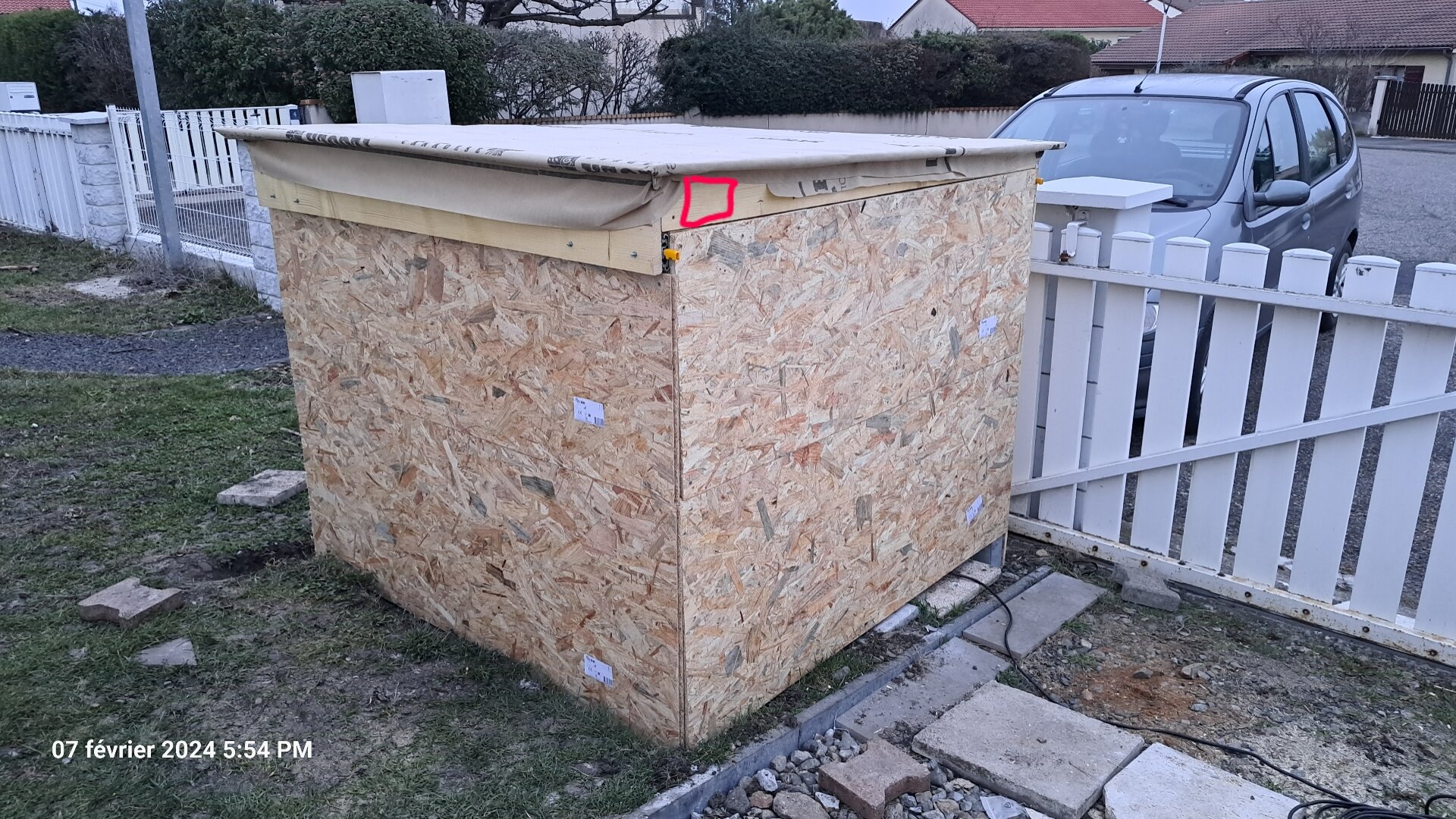

Les glissières sont très robustes.
Supportent 227kg à 1,52m de déport et ça ne posera aucuns problèmes de flexion.
J'estime le poids total du toit à 20kg.
Ce sera du bacacier isolé.
J'ai prévu une extraction d'air avec un ventilateur 12v alimenté par panneau solaire.
Le système de verrouillage des glissières va me permettre de mettre une barre métallique en guise de fermeture sécurisée.

Tu mettras le ventilateur où ?
Sinon, tu mets quoi, du bardage sur les côtés ?
Il y a 22 heures, fcouma a dit :
Sur la partie latérale du toit.
Avec le panneau solaire sur le toit.
Voir photo
