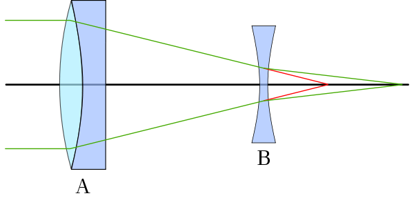

L’effet grossissant et la réduction du back focus vont ensemble. https://fr.m.wikipedia.org/wiki/Lentille_de_Barlow
le telescope est réglé pour placer le foyer au bout du trait rouge, alors que le chemin optique réel est plus long
Modifié par Caius

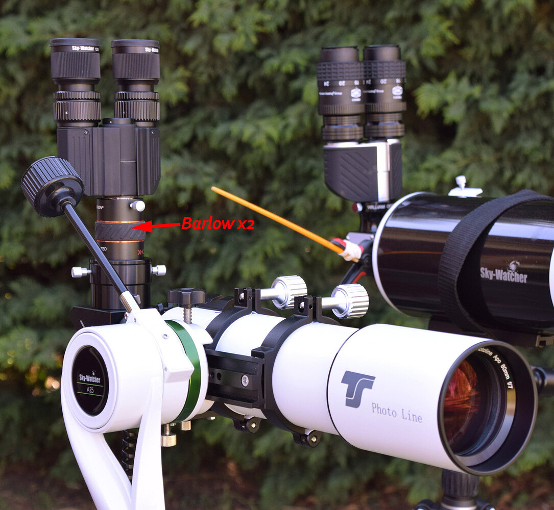

Pour exemple :
sinon pas de map sur la 80APO f/7
Modifié par fdudu
