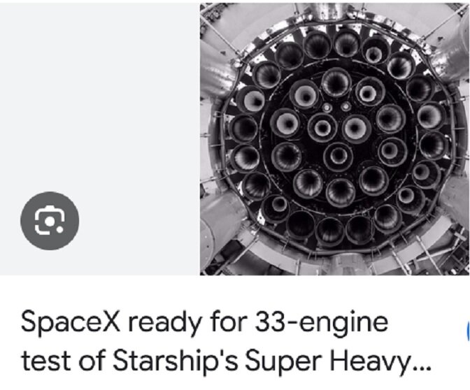

Bonne question, d'autant plus qu'Elon Musk aurait pu assurer le développement d'un moteur de forte poussée ou en acheter un sur étagère !
La capacité de gérer un grand nombre de moteurs sur un étage de lanceur est relativement récente.

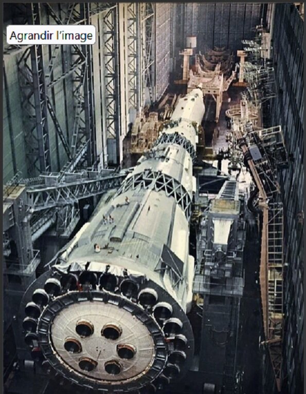

Avant c'est la N1 de l'Union soviétique qui avait été une tentative de créer un lanceur pour des missions lunaires. Sans succès puisque les tentatives de vol (4) se sont toutes soldées par des échecs. Le programme a été abandonné vers le milieu des années 70.
https://fr.wikipedia.org/wiki/N-1_(lanceur_soviétique)
La conception de nouveaux moteurs (utilisation de l'impression 3D) et les moyens techniques pour les contrôler ont grandement progressé. Et c'est SpaceX qui a ouvert "le bal" avec la F9 puis la F9_Hevy (comme indiqué dans le Fil précédent).
Avec le Starship (en fait son booster) SpaceX a réussi à en gérer un grand nombre en propulsion LOX-méthane .... pour le moment les tests de ce prototype n'ont été que partiellement réussis (perte du booster et du Starship lors d'IFT-3) mais çà a décollé et fonctionné jusqu'à permettre un vol suborbital du Starship.
Cela s'est moins bien passé pour les phases de retour.
Mais cela devrait encore progresser .

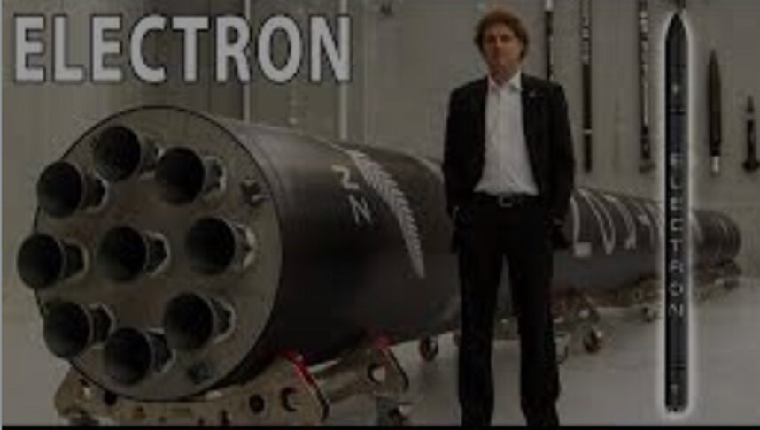

Des Start-up ont eux aussi adopté cette multiplication de moteurs,mais pour des lanceurs pour l'instant plus petits.
Le lanceur Electron de la société Rocket Lab

- À iso fiabilité, la probabilité d’une défaillance augmente, mais la gravité diminue.
- baisse du coût du à la fabrication en série. Peut aussi améliorer la fiabilité.
- optimisation du rapport poids puissance ?
Je penche surtout pour ceci :
il y a 8 minutes, Caius a dit :
le but étant d'avoir une flotte de fusées, c'est plus facile de fabriquer et monter en série des moteurs Raptor de 2 tonnes que des moteurs F-1 de plus de 8 tonnes
