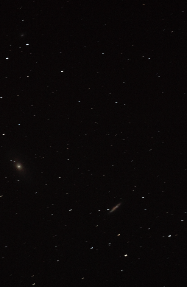

Bonjour tout le monde c’est la deuxième fois que je fais une séance photo d’une heure environ et que la 90% des photos sont à jeter car les logiciels ne reconnaissent pas les étoiles . Je m’assure toujours de prendre mon temps pour l’équilibrage, diriger au Nord ( je n’ai pas acheter le viseur polaire encore mais je regarde quand même par le trou pour être plus précis ) mais également la mise au niveau . Je possède un 150/750 sur neq 3 ainsi qu’une motorisation que je mettre en pièce joint ainsi qu’avec une photo d’hier loupé .

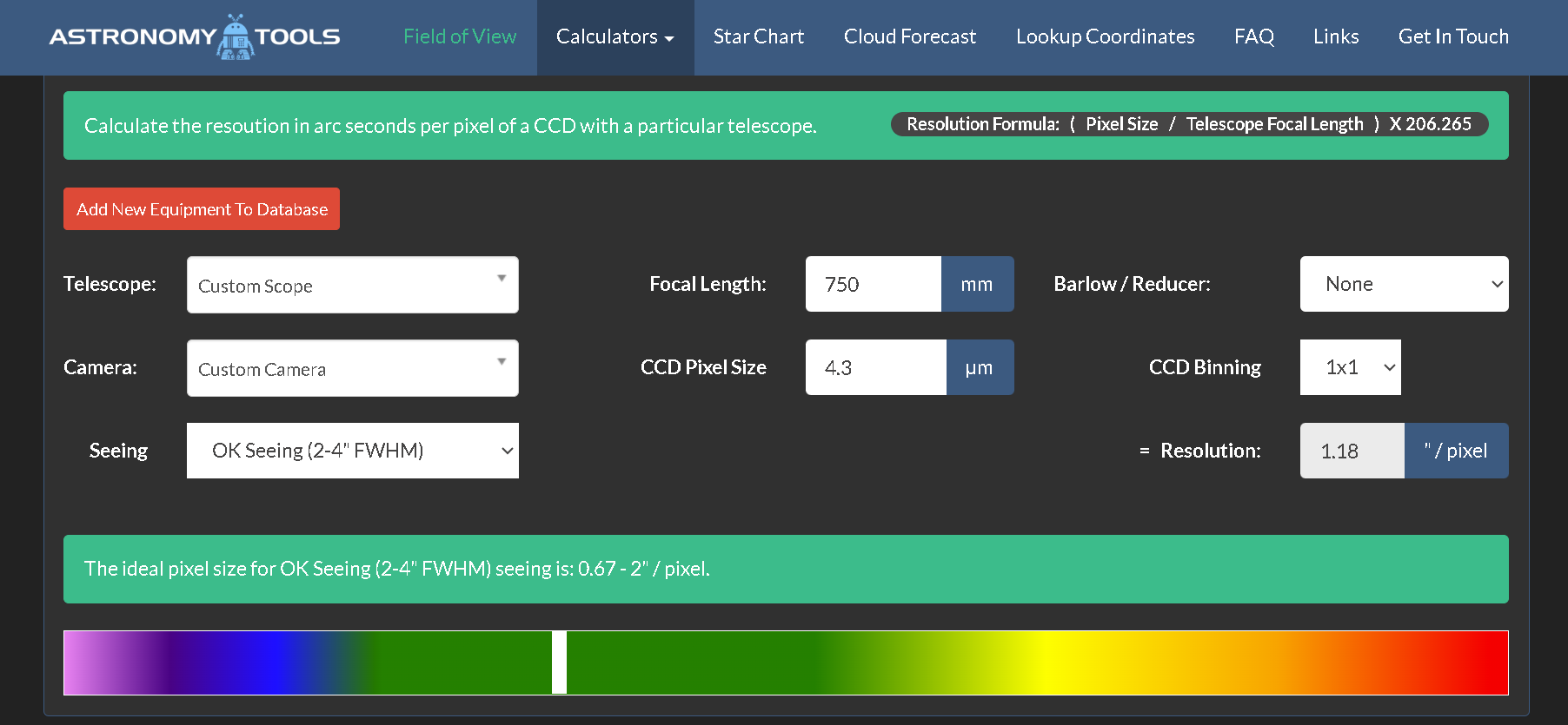

Avec ce setup, 1 pixel ~ 1 sec d'arc (tu peux voir pour ta configuration ici : https://astronomy.tools/calculators/ccd_suitability)

--> 600d --> 4.3 um / pixel --> 1.18 arc sec d'échantilonnage
à vue de nez : filet d'étoie de 7 pixel sur les photos donc +/- 4 arc sec
Quel serait le temps de pose qu'il utilise ? Si il est long je ne suis pas du tout surpris que pour ce type de moteur on voit cela.
à l’instant, Argth a dit :
Merci pour votre réponse ! J’utilise donc un 600d et ici j’utilisais 30sec de temps de pose et au bout de 5 min la cible était hors de champs …
il y a 1 minute, Argth a dit :
Ah intéressant, clairement pas de l'erreur periodique alors ! Le déplacement etait en RA ou DEC ?
En RA je suppose car sinon la cible serait sortie en 30 secondes je supposes
@astro_B31 sur la serie de photo, le déplacement est il régulier ? Le filet d'étoile toujours le même ?
Oui toujours le même , c’est pour ça que je pense que c’est potentiellement du à l’absence de viseur polaire donc du manque précision
