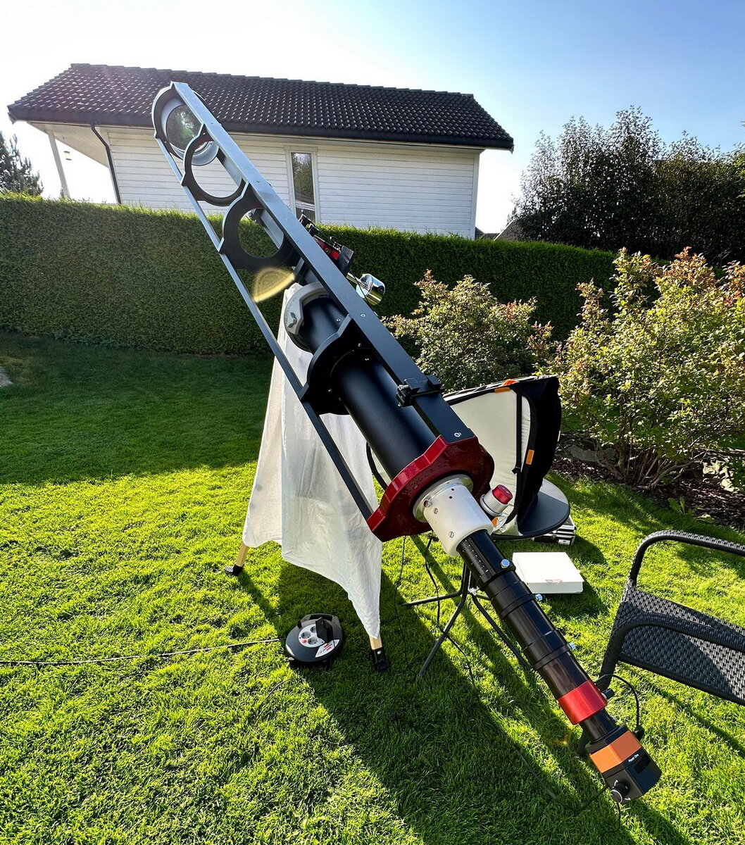

J'avais vu cette lunette solaire sur Flickr, impression 3D + barres alu du commerce. Il y a peut être des bouts d'idées à prendre pour un Newton désaluminé.

Today's Hi-Res H-alpha setup
Todays H-alpha setup
