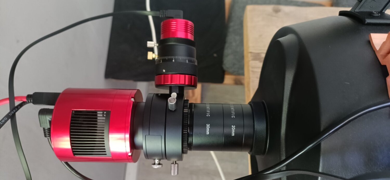

Tu n'arrives pas à faire la Map du tout? Même sur un mur par exemple, situé au même endroit que le boîtier ?
Impossible.
127 mm de backfosus J'arrive en butée, je décide d'allonger un peu plus. Ça ne fonctionne pas

Je vois la tâche diminuer sous forme de donut, je vois pas de cercles concentriques.
Je fais cela a la molette du C8.
Sur le site, il est dit 3 m qui est complètement ridicule.... Je pousse a plus loin. Il y a qu'une seule molette donc... Sens horaire et antihoraire
Ça me saoule.... Je le ferai sur une vraie étoile et je verrai

En gros si je pars sur un backfosus de 127 mm (Oag porte filtre et toute la quincaillerie). Tout ça en 2"
Je fais la routine. Ensuite je retire le tout, la Barlow X3 est en 1.25"
Il faudrait que je démonte tout ?
Actuellement c'est ça
SC vers M48 : 12 mm
Explore scientific m48 : 60 mm
Oag + porte filtre+ embout 533 + 533 : 55 mm
Modifié par Archer92

Autant partir du un renvoi coudé (50mm), tube allonge 50 mm, caméra en 1.25
Je fais le truc et ensuite j'insère la Barlow X3 pour affiner, ça m'évite de démonter tout le truc
Oui commencer par montage le plus simple possible.
