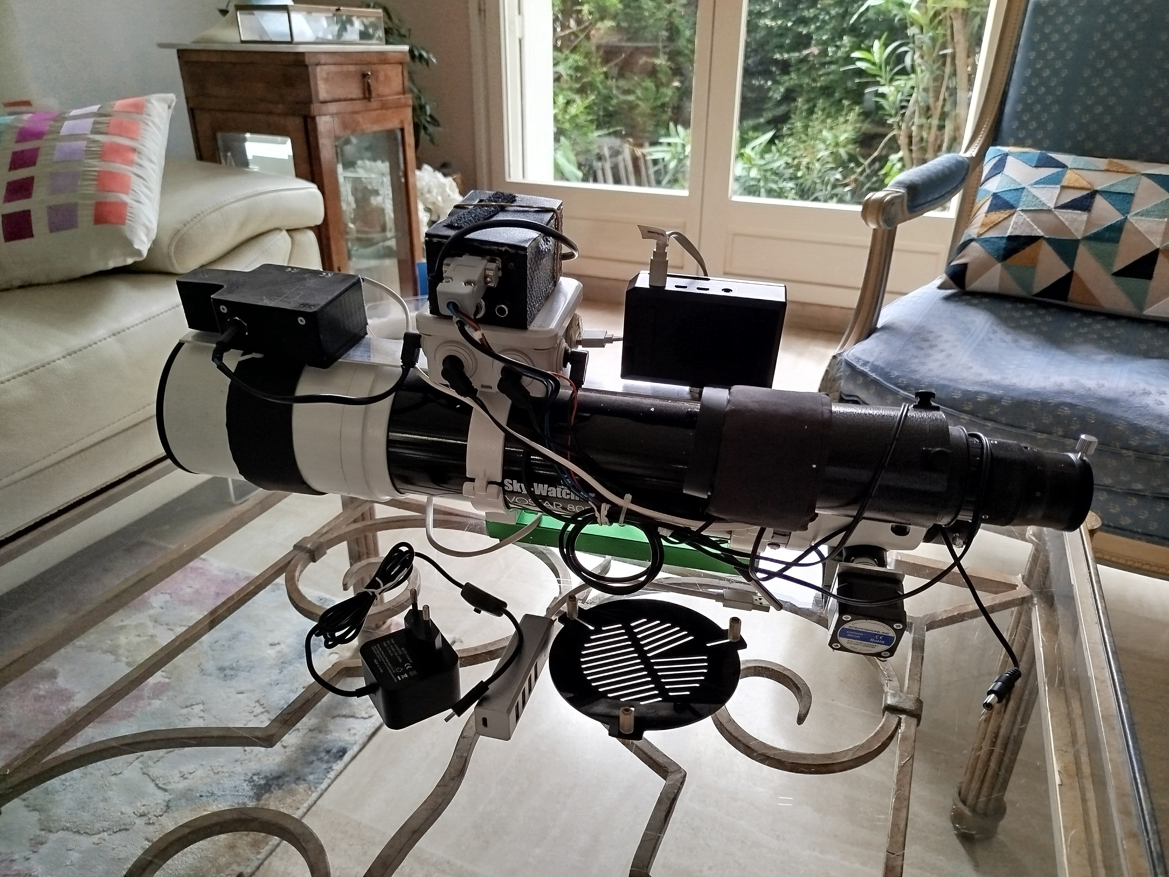

Je m'étais fait mon Asiair like, avec un RPI4 et un boîtier d'alimentation. Boîtier carré étanche Legra... Avec une entrée DC pour le 12V, et 5 sortie DC, plus 2 sortie USB 5V avec un convertisseur 12-5V. Entrée avec du 12V 10A !
Depuis je suis passé au Stellarmate Pro 64Go: 4 sorties 12V + 2 sorties pour résistances chauffantes PWM.  Chaque sortie est pilotable par le soft.

Pourquoi le Stellarmate Pro ?  Après du DIY, je me suis fait plaisir.
Pour le boîtier Legrand, standard, carré avec 6 plots de passage de câble. Voir la photo
