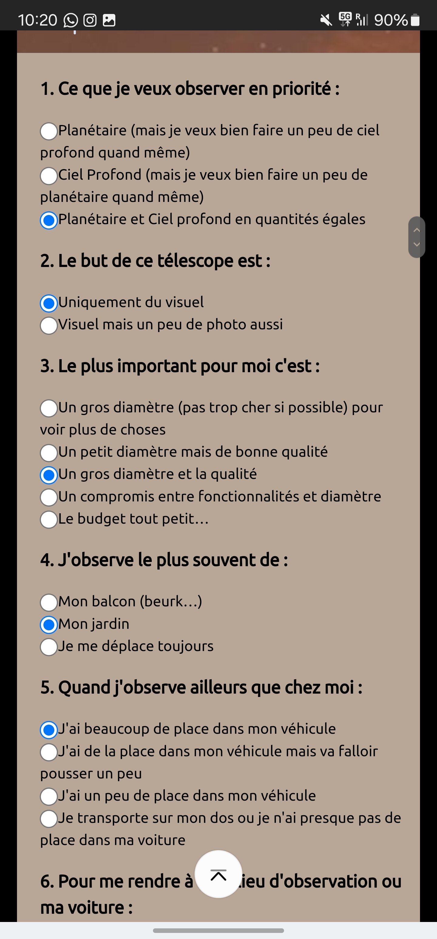

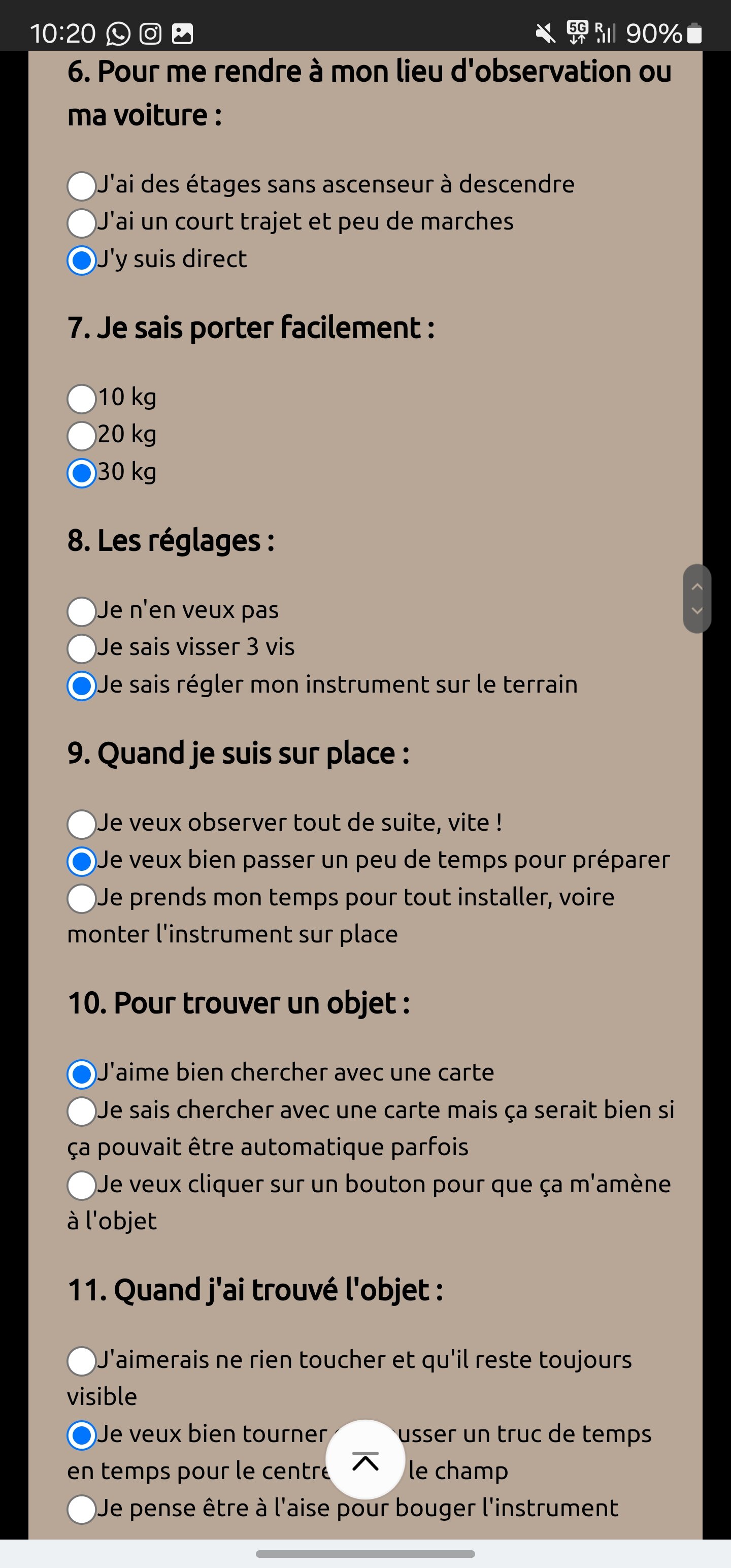

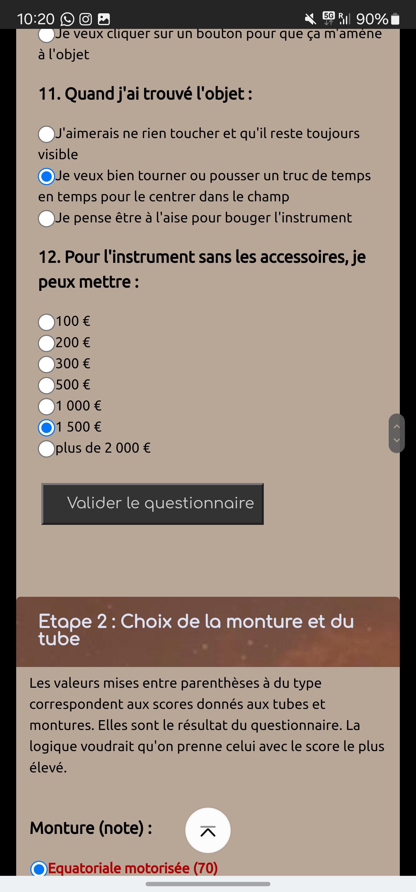

Ci dessous mes réponses à la moulinette :
1. Ce que je veux observer en priorité :
Planétaire (mais je veux bien faire un peu de ciel profond quand même)
Ciel Profond (mais je veux bien faire un peu de planétaire quand même)
Planétaire et Ciel profond en quantités égales
2. Le but de ce télescope est :
Uniquement du visuel
Visuel mais un peu de photo aussi
3. Le plus important pour moi c'est :
Un gros diamètre (pas trop cher si possible) pour voir plus de choses
Un petit diamètre mais de bonne qualité
Un gros diamètre et la qualité
Un compromis entre fonctionnalités et diamètre
Le budget tout petit…
4. J'observe le plus souvent de :
Mon balcon (beurk…)
Mon jardin
Je me déplace toujours
5. Quand j'observe ailleurs que chez moi :
J'ai beaucoup de place dans mon véhicule
J'ai de la place dans mon véhicule mais va falloir pousser un peu
J'ai un peu de place dans mon véhicule
Je transporte sur mon dos ou je n'ai presque pas de place dans ma voiture
6. Pour me rendre à mon lieu d'observation ou ma voiture :
J'ai des étages sans ascenseur à descendre
J'ai un court trajet et peu de marches
J'y suis direct
7. Je sais porter facilement :
10 kg
20 kg
30 kg
8. Les réglages :
Je n'en veux pas
Je sais visser 3 vis
Je sais régler mon instrument sur le terrain
9. Quand je suis sur place :
Je veux observer tout de suite, vite !
Je veux bien passer un peu de temps pour préparer
Je prends mon temps pour tout installer, voire monter l'instrument sur place
10. Pour trouver un objet :
J'aime bien chercher avec une carte
Je sais chercher avec une carte mais ça serait bien si ça pouvait être automatique parfois
Je veux cliquer sur un bouton pour que ça m'amène à l'objet
11. Quand j'ai trouvé l'objet :
J'aimerais ne rien toucher et qu'il reste toujours visible
Je veux bien tourner ou pousser un truc de temps en temps pour le centrer dans le champ
Je pense être à l'aise pour bouger l'instrument
12. Pour l'instrument sans les accessoires, je peux mettre :
100 €
200 €
300 €
500 €
1 000 €
1 500 €
plus de 2 000 €
Mes réponses en screen car on voit rien désoler

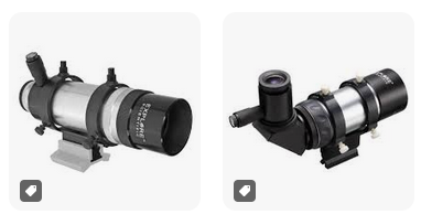

Mon avis sur les chercheurs :
- le point rouge est en vision directe mais atténue les objets peux lumineux et est peu précis,
- le chercheur droit permet de viser dans l’axe (à utiliser les deux yeux ouverts), précisément, et amplifie les objets, mais c’est un peu casse cou d’usage et l’image est inversée,
- le chercheur coudé (et redressé éventuellement) est moins acrobatique mais on perd le contexte de la vision dans l’axe du télescope.
Pour les planètes et les objets brillants, un point rouge suffit. Pour du ciel profond, un chercheur droit sera plus polyvalent. Un coudé je ne le conseillerait qu’en complément d’un point rouge.
il y a 56 minutes, bryan_co_Ch a dit :
par contre je comprends pas la notion de viser dans l'axe, ils sont tous de toute manière quasiment parallèle à l'axe non?
Dans l'axe, c'est "dans l'axe droit", direct, sans renvoi.
Ce qui sert pour la topographie sert aussi pour l'astro...
https://www.aftopo.org/lexique/axe-de-visee/
Sinon, si le chercheur est "coudé", la visée n'est plus "dans l'axe", mais déviée, si avec un renvoi coudé à 90°, il y a donc un angle de 90° sur l'image.
2 images prises au hasard sur le Web pour illustrer "droit" et "coudé".
