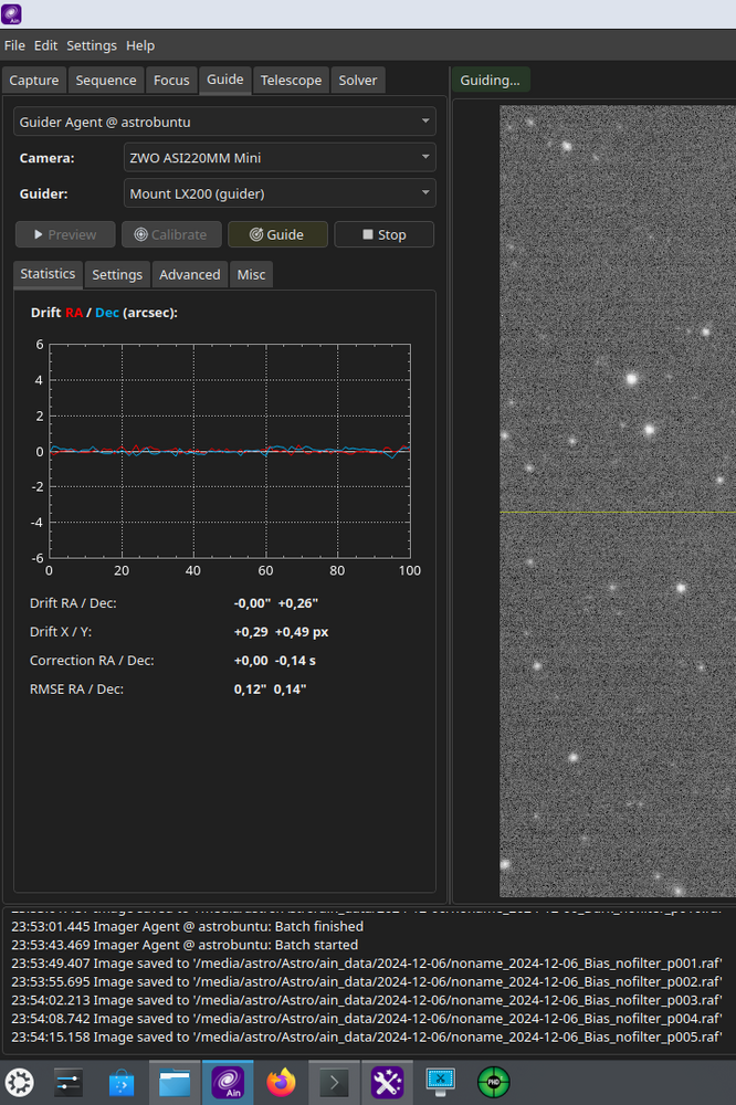

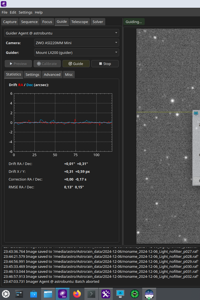

Je te mets la capture d'écran du suivi de ma dernière sortie (Newt 200/800 SW, Fuji X-H2, monture harmonique Juwei 17, le guide scope est le chercheur du Newt SW et la camera de guidage est une ASI220MM mini). A priori pas besoin de PHD2.
Le miniPC tourne sur Kubuntu 24.04 LTS
Et en même temps je fais du live stacking sur SIRIL.
