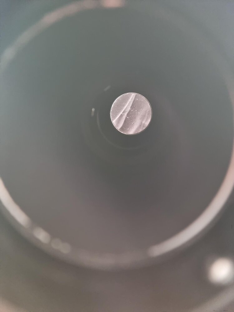

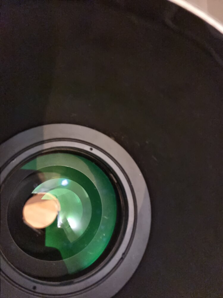

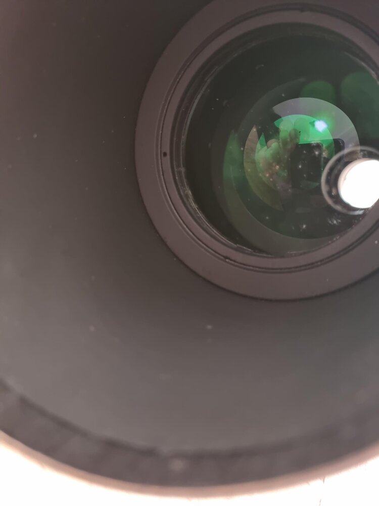

Je vous écris aujourd'hui car j'ai besoin d'un conseille en lien avec une 80ed que je viens d'acheter d'occasion (100 balle la lunette + la monture EQ3 + les moteurs + un tripoté d'oculaires et de filtres) VIVE LE BON COIN ! Bref l'idée derrière cette  acquisition et de compléter mon dobson 254 mm et faire de l'autophoto.
J'en viens à ma question, j'aimerais la remettre à neuf et la lentille présente quelques trace de moisissure. Du coup je pense à la démonter et nettoyer les lentille avec de l'eau déminéraliser et peu être une goute de liquide vaisselle. En regardant le post ci-dessous on voit qu'il est possible d'avoir le barriller avec du coup l'accès aux lentilles l'idée serait de nettoyer les face extérieur mais de pas le démonter. De ce que j'ai compris en procédant de la sorte il n'y a pas de soucis niveau collimation. Mais étant novice en la matière j'aimerais l'avis d'une personne qui a deja fait cette manip (avec toute les 80ed qui sont en circulation je suis sure de pas être le seul à m'être retrouver dans cette situation 🫣 Merci d'avance pour vos retours !! (et désoler si le sujet et déja sortie mais j'ai rien trouver qui réponde exactement à cette problématique).

Si ils n'ont pas encore rongé le verre ou le revêtement tu dois pouvoir la sauver.
Pour démonter rien de plus simple : tu enlève le pare buée, tu dévisse le barillet, et tu dévisse la bague frontale, les lentilles sont à toi.
Prends des repères (coup de marqueur sur la tranche, ne perds pas les spacers.).
Pour le nettoyage j'ai vu des gens le faire avec des mélange 50/50 ammoniaque et eau oxygenée, mais je ne l'ai jamais fait.
Il y a 1 heure, LouisLeGros a dit :
il n'y a pas de vis de collimation sur cette lunette, donc bon... c'est plutôt en cas de besoin de collimation que c'est pas simple, faut bricoler.

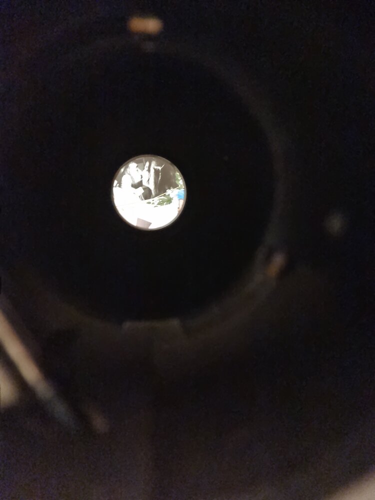

20241007_223407.thumb.jpg.786e4cd8f9db04d08b87e821021d6728.jpg20241007_223356.thumb.jpg.0c252d844953a7c88ba74e88b60bb595.jpgApparemment mission accomplie il n'y a plus de traces de moisissures 👌 bon .. par contre j'ai laissé un peu de poussières faudra que je me débrouille mieux la prochaine fois, mais pour un premier essai je suis content. Reste a voir demain pour la tester (ce soir il pleut 🤦)

Il y a 16 heures, LouisLeGros a dit :
Ce n'est vraiment pas grave, ça n'a aucun effet sur les images.
il y a 6 minutes, Moot a dit :
Je ne conseillerais pas pour un verre ED... Ils sont chimiquement bien moins résistants que les verres silicatés.
Pour information si quelqu'un a le meme probleme que moi j'ai juste utilisé des de l'eau déminéralisé et un peu de liquide vaisselle (une grosse goute pour 1 L).
Pour l'image effectivement je l'ai testé ce matin effectivement j'ai l'impression que tout va bien \o/
à l’instant, LouisLeGros a dit :
C'était la meilleure idée possible !

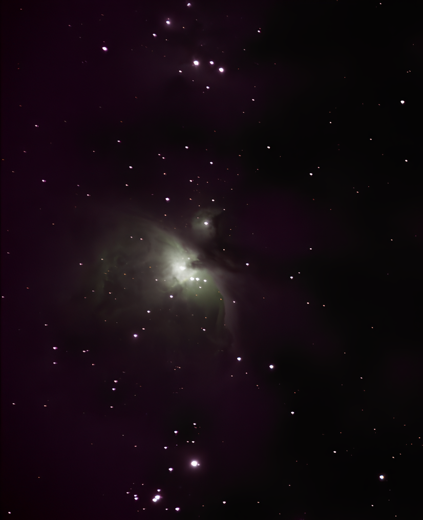

Bravo pour votre photo, les premières sont souvent marquantes et enthousiasmantes à mes bons souvenirs. Je remarques toutefois un petit problème sur vos étoiles... à peaufiner je pense.
Cordialement
Cyril
  • 1 mois plus tard...
Je confirme que j'ai fais la mise en station à la va vite le but étant pour moi plus de tester le matériel que vraiment faire une belle photo 😅
En ce moment je m'attaque à m81 et 82 je vais essayer de faire ça dans les règle de l'art je verrai ainsi si je dois revendre mon eq3 ou si elle et encore assez bien pour de la photo 🙃
