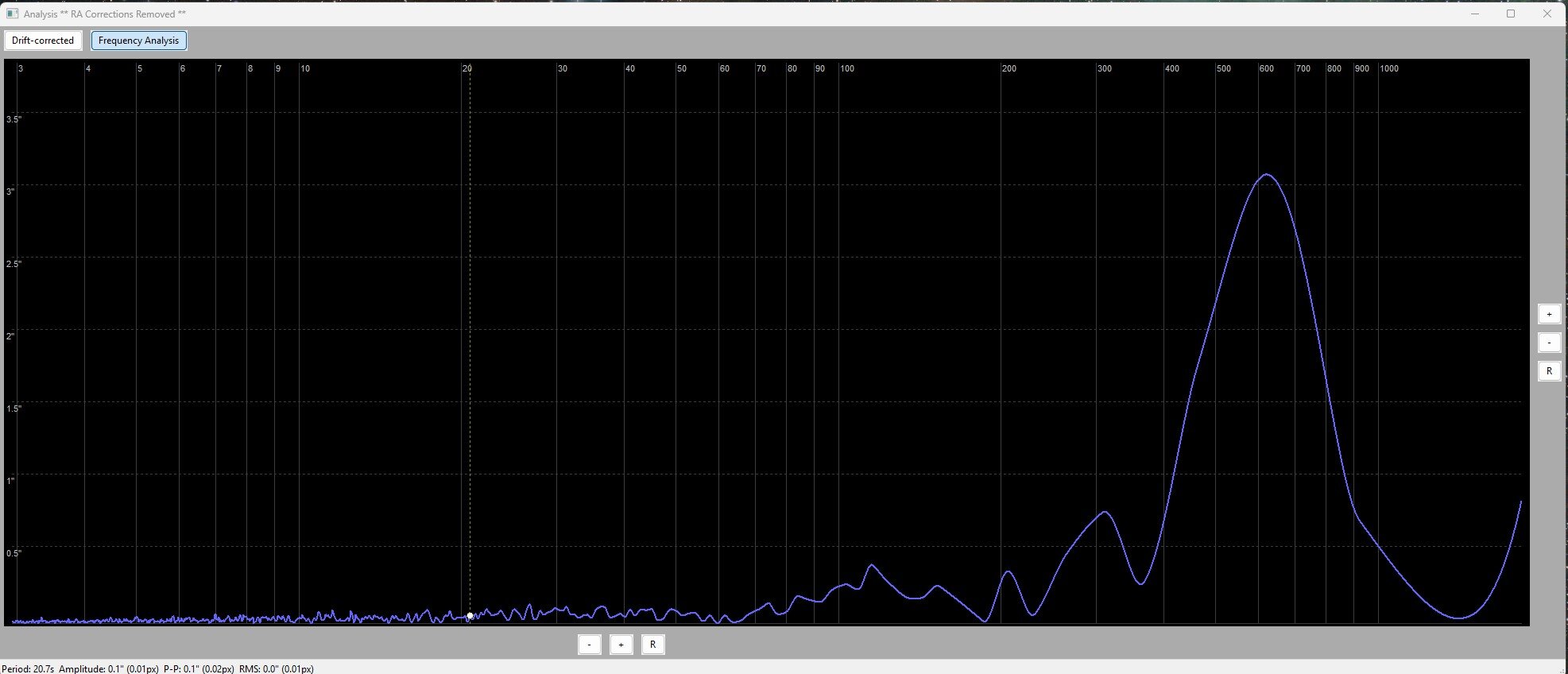

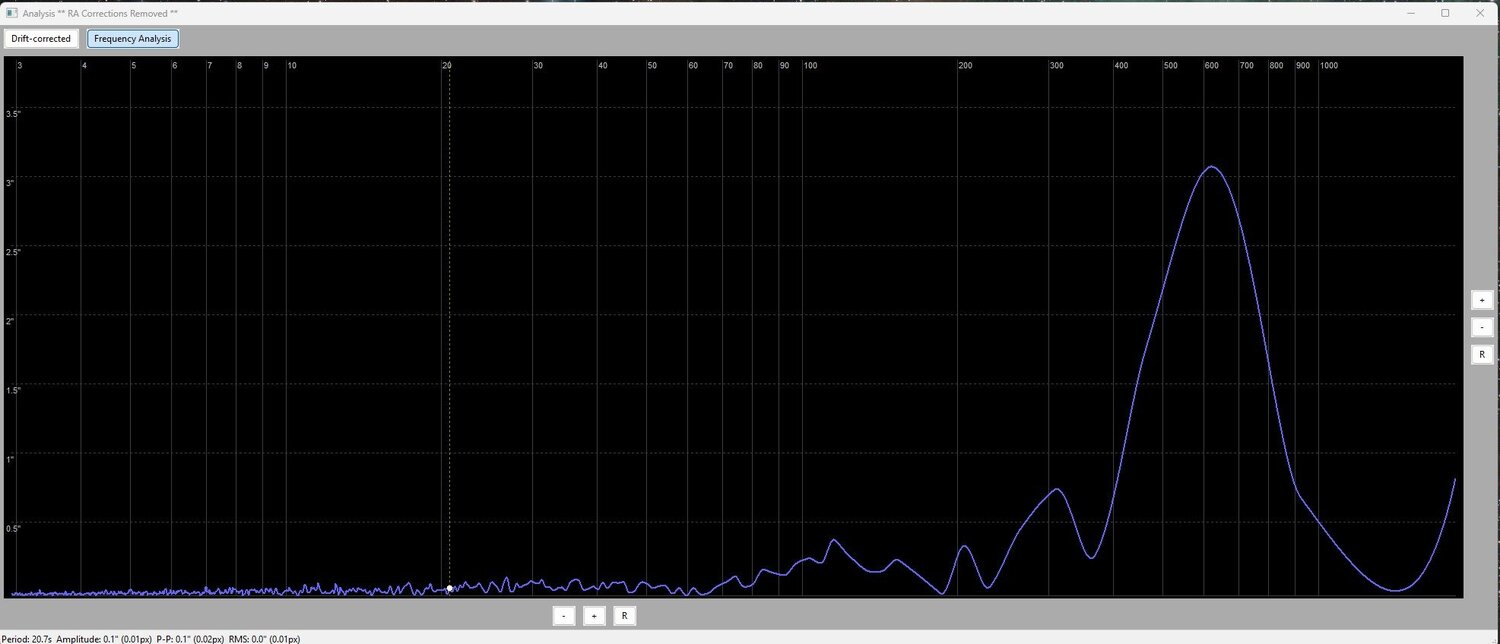

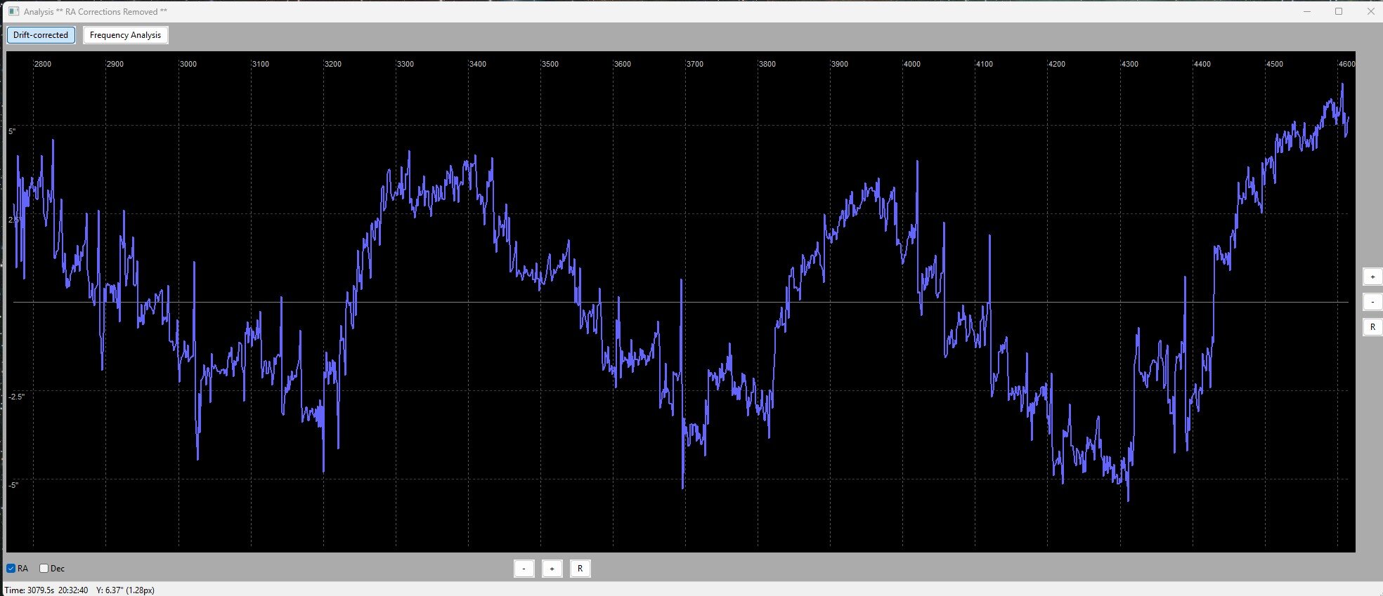

E voici donc l'EP, mesurée hier soir, monture chargée à 8Kg environ. Motorisation astrogadget EQstar.
sympatoche l'EP, non?

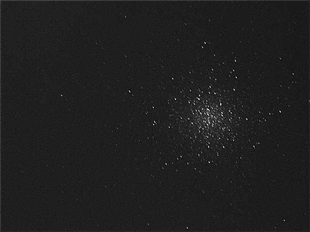

Une fois, j'ai voulu imager M13 avec la SPC900, j'y ai passé la nuit  à tenter de le mettre sur le capteur de 3,3*2,4mm !
Je vous la mets en prime ! Ma première photo de CP !

j'ai un jeu de poulie avec un ratio de 1:5 (au lieu du 1:4 actuel), on arrive sur un ratio couronne / moteur de 720 (au lieu de 576 actuel) , je vais les monter (si ça passe) pour voir si j'y gagne ou pas.
mais bon, le guidage tenait déjà le 0.4" - 0.6" avec  peu de corrections de phd2, largement suffisant avec mon échantillonnage.

(... ) Une fois, j'ai voulu imager M13 avec la SPC900, j'y ai passé la nuit  à tenter de le mettre sur le capteur de 3,3*2,4mm !
tout pareil !!!!
une de mes premières juju, 2003 à priori
J'avais aussi Orion toute cramée et étalée à cause du guidage, impossible de remettre la main dessus

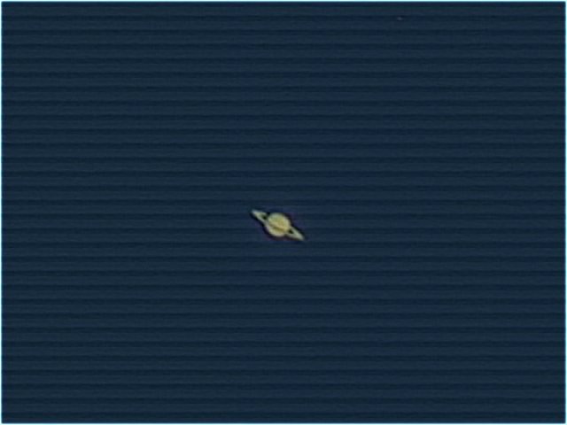

Mais avec une SPC900 refroidie + capteur mono (le fameux ICX098BL), quelle aventure ! je dois l'avoir encore quelque part

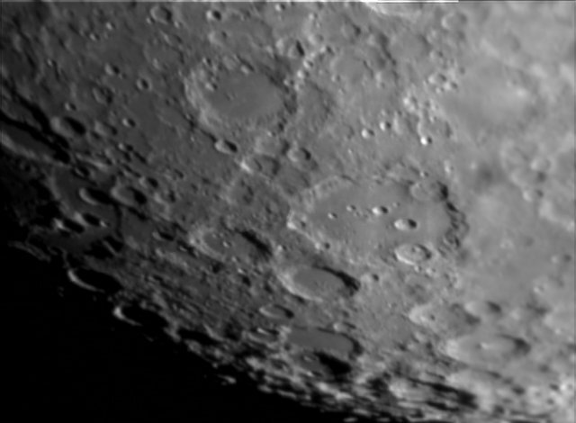

Juste pour le fun, Saturne, Jupiter et Clavius avec la LXD75+Newton 150/700, webcam couleur Hercules et SPC900. En 2007. Le tout en 640*480 quand même !
