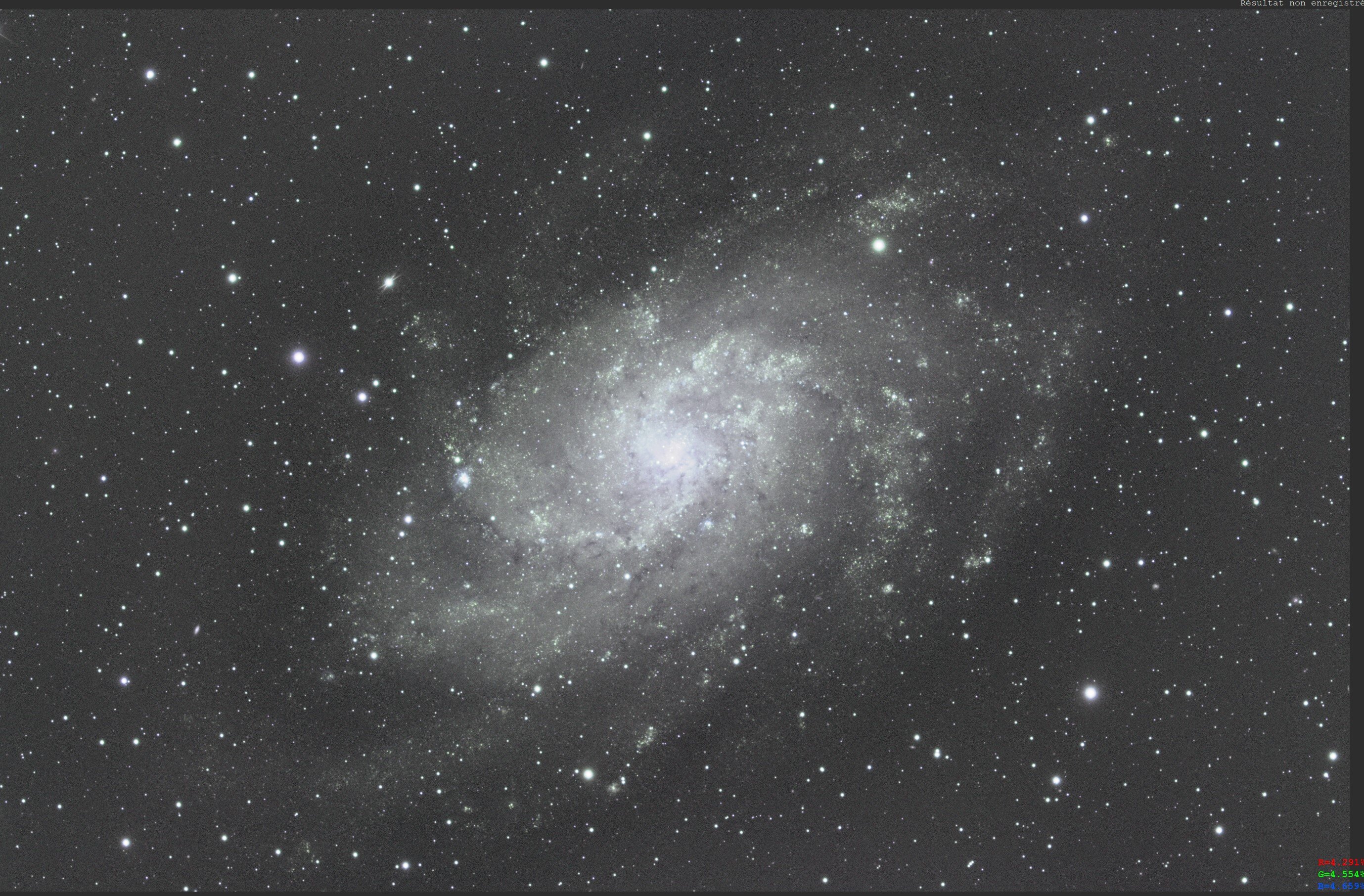

Après une longue pause j'ai de nouveau tenté des images LRVB. Et je me heurte toujours aux même difficultés et je tourne en rond. Je n'ai jamais réussi à sortir une composition RVB correcte. Je liste tout d'abord ci-dessous le matériel utilisé :
lunette askar 151 phq
caméra omegon vtec 571imx mono (équivalent asi 2600 mm)
roue à filtre pegasus
filtres  rvb astronomik
traitement sous siril
J'ai lu et relu de nombreux tutos, mais rien n'y fait, je ne parviens pas composé une image couleur. Je vous mets ci-dessous une copie d'écran de ce que j'obtiens sous siril. Vous verrez que mon image comporte de surcroit de nombreux donuts. J'ai également un problème avec mes flats qui sont complétement inoppérants sur mon image. Mais je laisse pour l'instant cela de côté.
Je vous récapitule la manière dont j'ai procédé :
1 / conversion, alignement, empilement de chaque série lrvb
2/ traitement de chaque image stackée avec étirement de l'histogramme et extraction du gradient
3/ alignement des 4 images LRVB
4/ composition rvb
Auriez vous une idée de l'origine du problème ?

Voilà ce que cela donne avec les dofs en autoajustement et en linéaire. J'en suis à me demandé s'il n'y a pas un pb avec ma caméra. Il s'agit d'une omégon vtec imx571 éqivalent de la 2600 mm de zwo.

Je ne fais pas de mono, mais je vois un probleme potentiel:
Dans la description du traitemement il y a:
Etirement de chaque couleur/canal avant de composer le LRVB ??  pas forcement bon, car si l'etirement n'est pas identique sur chacune de 4 image, ca va causer des probleme, non?
J'aurais dit l'inverse, on combine puis on etire.
Posted
Il y a 2 heures, Ant-1 a dit :
Je suis du même avis, en étape 2 j'enlèverais l'étirement, pour rester en linéaire
En ajoutant après composition rvb, une étape 5 pour un étalonnement des couleurs par photométries, puis en étape 6 l'étirement de l'histogramme
