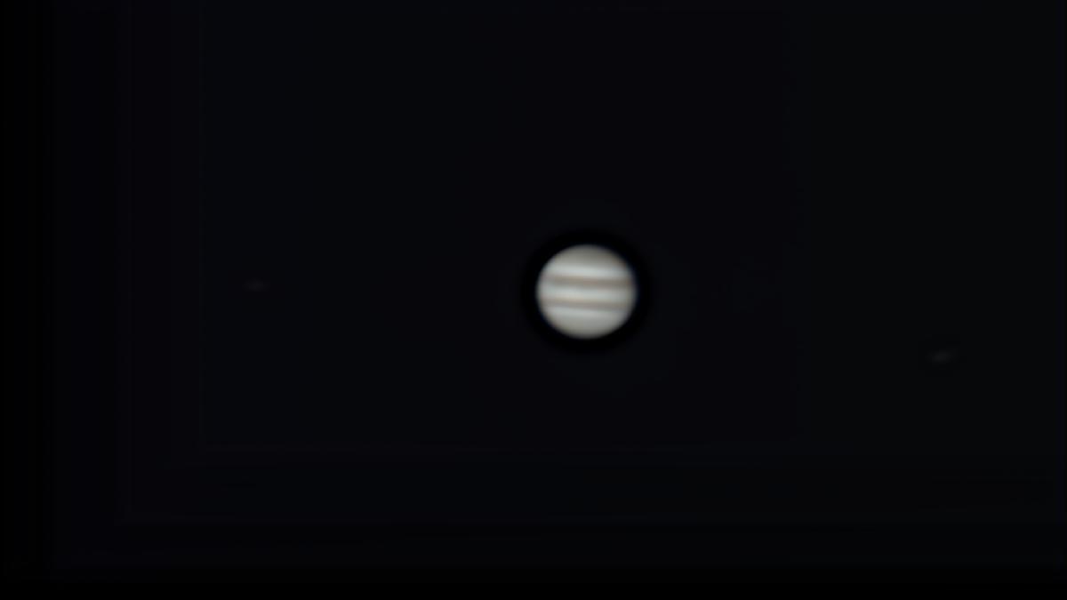

J’obtiens ces images (celle ci est la 7000ème sur 30600 en tout) :
Elle me parait assez floue par rapport a certaines brutes que j'ai pu voir.

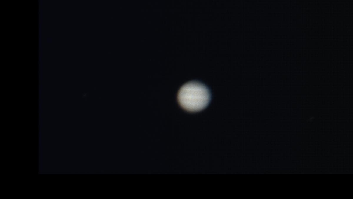

Puis j'empile et je traite avec l'option "Wavelets" d'ASTROSURFACE  une série de 3600 images (environ 5 minutes de film) pour ne pas avoir un flou dû à la rotation de la planète. J'obtiens ce résultat :
Au final, c'est pas beaucoup mieux avant que après traitement :( :( :(  !! C'est flou et ça manque de détail...

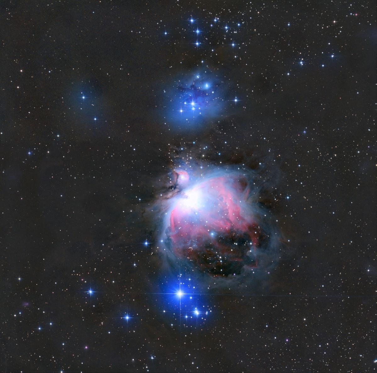

Ci dessous un exemple de ciel profond :

En planétaire sur Jupiter, un film ne peut dépasser environ 3 minutes maximum du fait de la rotation rapide de Jupiter. Et comme il y a pas mal de détails en surface ce sera flou.
Du coup il faut engranger un max d'images dans 2-3 minutes et donc avoir une fréquence élevée de capture. Ce qui implique de diminuer le temps d'expo, entre 5 et 20ms selon les conditions et de faire un ROI. En augmentant le gain et avoir un histogramme à 70%.
Donc pas de full frame, inutile sur une planète.
Le planétaire n'est pas moin facile que le CP. Il demande d'autres processus, qu'il faut apprendre.  Les images postées sur le site donnent en général le setup utilisé et les caractéristiques de capture. Il faut les lire et 'en inspirer.
Pas mieux. Personnellement, sur Jupiter je me limite à des prises de 90 secondes. Vue la cadence ces caméras modernes (souvent plus de 100 i/s), il y a de quoi faire.
Tu peux aussi essayer REGISTAX pour le traitement. Je le trouve plus facile à prendre en mains.
Avant Registax, Autostakker pour l'empilement, c'est un must. Registax pour les ondelettes, la balance des blancs, le crop, etc.

Pour l'acquisition planétaire, j’utilise FireCapture ou SharpCap en SER et pas AVI qui prend plus de place sur le disque dur, pour le traitement avec AS3 et R6, voir ici : http://eric-blineau.fr/tag/tutoriel/
https://www.firecapture.de/
https://www.sharpcap.co.uk/sharpcap/downloads
