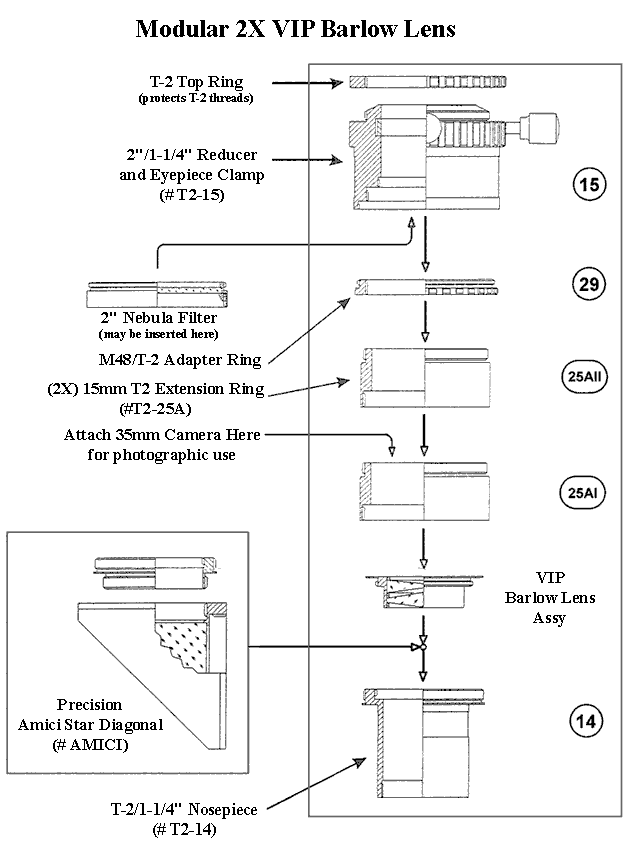

Caius Posted December 24, 2024 Posted December 24, 2024 Tu as des barlow dont le grossissement varie avec la distance au capteur, par exemple la baader VIP, ou les tele vue qui ne sont pas des powermate. A voir laquelle est la plus facile à intégrer à ton chemin optique. Tu mets des bagues entre la barlow et la caméra, donc devant ou derrière l’ADC. Plus l’ADC est proche de la caméra plus il faudra bouger les prismes au risque de ne pas avoir assez de débattement. Mais si l’ADC est trop loin il peut être compliqué à régler parce que le moindre déplacement du levier aura un gros effet sur la correction. Tu peux aussi vouloir ajouter à la place d’une simple bague des éléments pour permettre une orientation indépendante de la caméra et de l’ADC. Et aucun intérêt à être en 2’’ en planétaire. 1 Quote

Caius Posted December 24, 2024 Posted December 24, 2024 (edited) Je ne sais pas ce que c’est que cette mark 4 ? - La VIP est une barlow modulable dont l ‘lément optique se fixe dans un nosepiece baader équipé d’un filetage spécifique M34 femelle en sortie. https://www.pierro-astro.com/materiel-astronomique/accessoires-astronomie/accessoires-t2/barlow-baader-vip-2x-apochromatique_detail On peut aussi fixer l’élément optique seul, sans nosepiece, via une bague spécifique : https://www.pierro-astro.com/materiel-astronomique/accessoires-optiques/barlow/bague-adaptatrice-t2-m-f-6mm-pour-barlow-baader-vip_detail - La plupart des autres barlow, se fixent au bout d’un nosepiece 1.25’’ via le filetage M28. Les televue ont un filet propriétaire, donc si tu ne veut pas garder le montage d’origine il faut utiliser une bague spécifique : https://www.pierro-astro.com/materiel-astronomique/marques/pierro-astro/support-photo-t2-pour-barlow-ou-reducteur-porte-oculaire-136_detail Edited December 25, 2024 by Caius Quote
