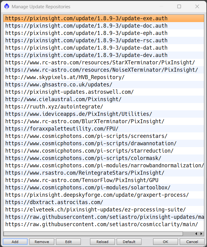

Il n'est pas normal de devoir réinstaller tous les scripts (tant qu'ils ont un répertoire), la procédure est normalement d'installer la maj puis de faire un check for update, d'installer les updates et de rédemarrer Pix. En faisant ça en principe tu devrais avoir tous les scripts et process à disposition.
C'est ce que je fais mais je n'ai pas créé de répertoires pour les scripts, l'installation s'est faite via Ressources/Updates/Manage Repositories. Au fil du temps j'en ai une liste longue comme le bras avec probablement du tri à faire, mais la suite RC astro, EZ-processing etc.. sont passée par là. Je vois par exemple que des fichiers de StarXTerminator sont dans le /.../Pixinsight/bin. J'ai bon quand même ?

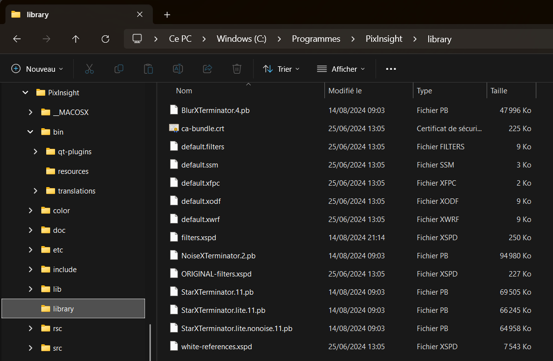

Oui, pour le BD, c'est vrai que c'est moi qui les ai mis dans /library avec les Xterminator...
J'ai ça aussi (library avec BXT et Cie).. mais je n'y suis pour rien à part la bidouille sur le fichier de définition des filtres (filters.xpd qui remplace ORIGINAL-filters.xpd ).
Aurais-je loupé un truc ?

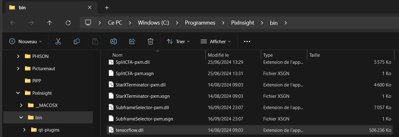

Pour CUDA, la seule chose à faire est de remplacer le fichier tensorflow.dll par la version accélérée.  La bonne version fait 506226 Ko
Les mises à jour auto de Pix m'ont toujours rapatrié le tensorflow.dll au bon endroit et ça fonctionne bien après l'update. Par contre mon fichier ne fait pas 506226 Ko mais 506236 Ko.. Faute de frappe de ton côté ou bien ?
Non c'est bon, c'est ce que je voulais dire mais peut être que ma traduction de repository en répertoire était malheureuse! En tous cas, tant que les scripts et process sont gérés depuis "Manage Repositories", il n'y a normalement aucun problème. La liste est conservée lors des mises à jour et il y a juste à réinstaller les scripts en une fois lors du premier démarrage.
A noter quand même que lors d'un changement de version les auteurs des scripts doivent faire le nécessaire pour que leurs scripts soit bien adaptés. Mais pour la 1.9 c'est normalement le cas pour tous les scripts (en tous cas tous les scripts les plus importants)
il y a 56 minutes, krotdebouk a dit :
C'est parce que tu utilises le repository rc-astro pour le tensorflow et CUDA. Perso je n'aime pas beaucoup cette solution car pour que cela fonctionne (et si je comprend bien le principe) il installe CUDA dans le répertoire de Pix. Je trouve ça compliqué et je préfère une solution un tout petit peu moins automatisé qui est de remplacer le fichier tensorflow.dll à chaque mise à jour.
Cela dit si ça marche, pas de raison de changer.

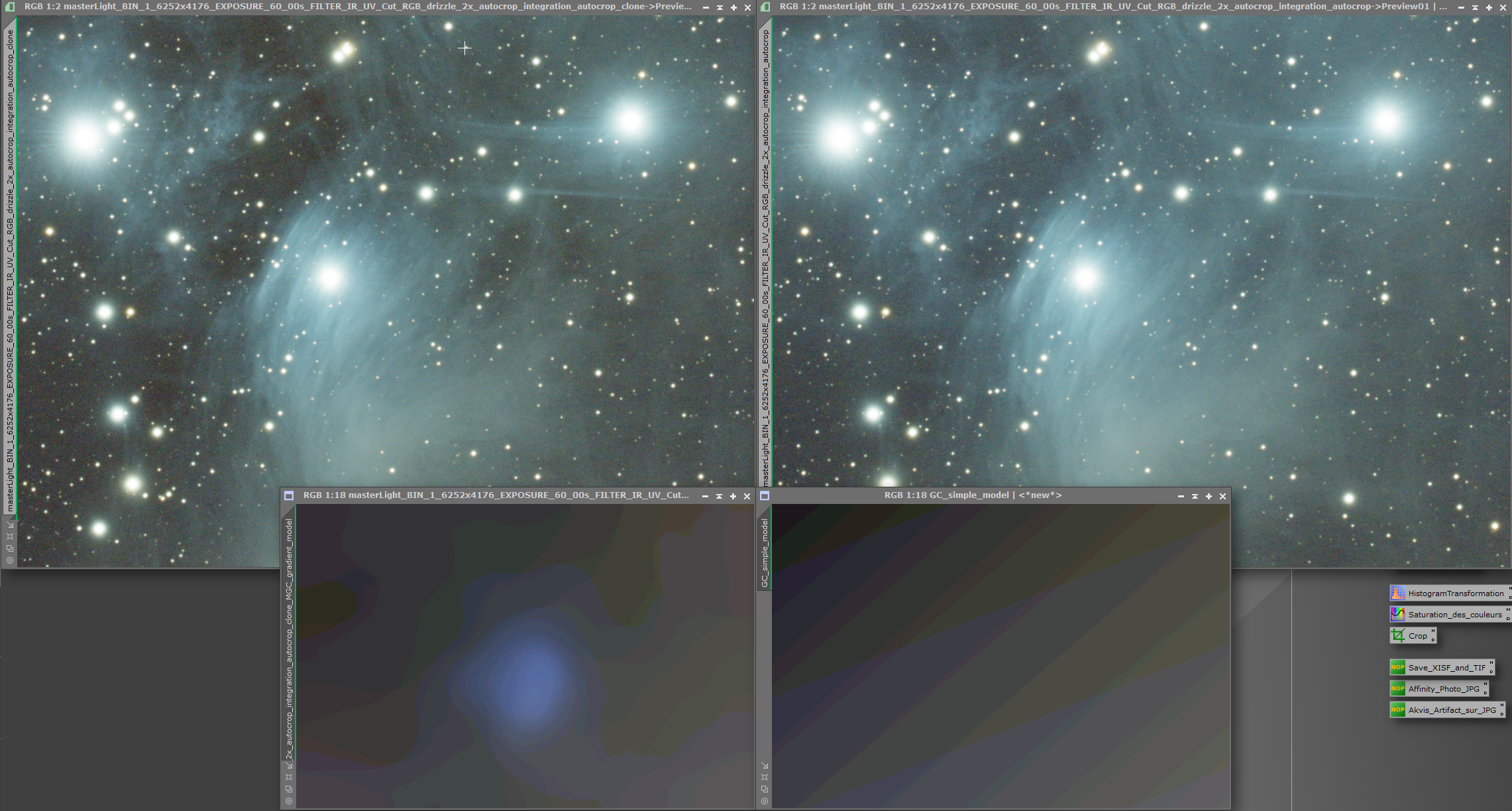

Le nouveau process MultiScaleGradientCorrection donne un résultat différent de GradientCorrection. Je ne sais pas lequel est le plus précis ou le plus réaliste, à tester.
Oui, c'est toujours la question que l'on se pose. Ce qui est sur c'est que ton gradient de l'image de gauche n'est absolument pas bon (grosse tache bleue qui est en fait du signal). Tu n'as pas optimisé les réglages de GC.
Celle de droite avec MGC semble beaucoup plus plausible.
Il y a 2 heures, CCD1024 a dit :
Tout à fait d'accord, une fois le traitement terminé avec le nouveau process MSGC, j'ai jeté l'image..
