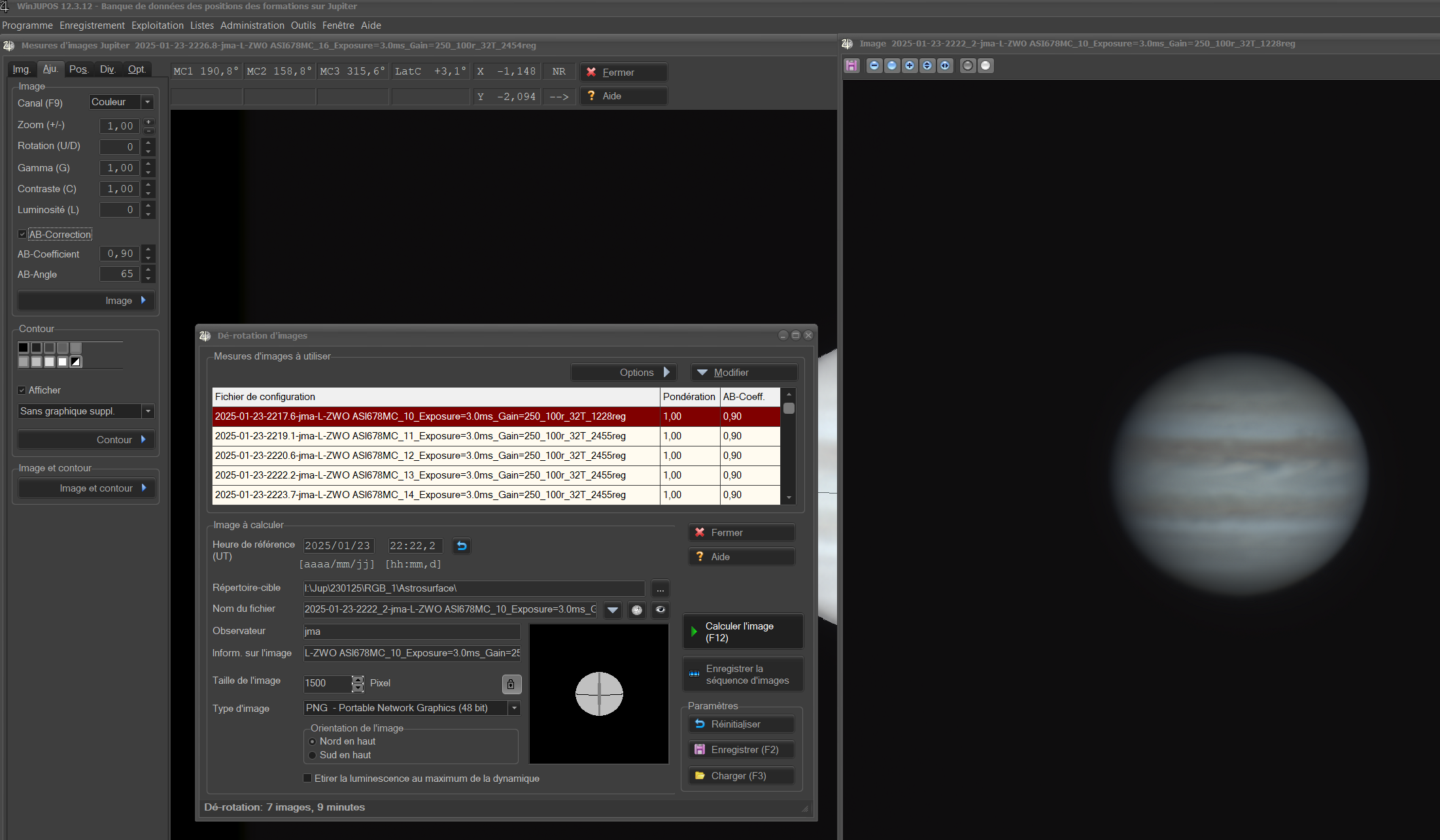

Pour faire suite à mon autre post sur la balance des couleurs (clic), c'est maintenant avec Winjupos que je bataille, logiciel extraordinaire soit dit en passant ! Je suis assez content de cette Jupiter pour une première avec Astrosurface/Winjupos, ou plutôt à moitié content..
Cette image est le résultat d'une dérotation de 7 images issues de séquences de 90" dont j'ai stacké 10% de chaque .ser avec Astrosurface (sensiblement mieux qu'Autostakkert 4 avec 10% également).
Le rebond sur le bord droit ne me plait pas dutoudutou. C'est un truc que j'avais remarqué sur de nombreuses images de Jupiter, j'espérais passer au travers, et bé non !
Auriez vous quelques astuces pour le diminuer voire l'éviter ? Ce qui serait bien à mon avis, c'est d'avoir le même aspect que le coté gauche, une atténuation progressive..

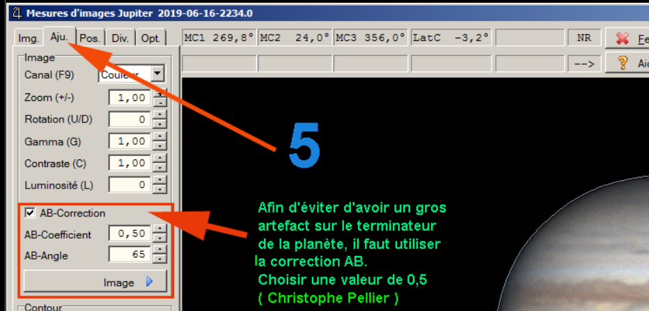

J'ai trouvé un tuto là-dessus. En fait il ne s'agit pas de supprimer le rebond mais d'éviter de le faire apparaitre quand on tire les curseurs (comme l'a signalé Julien) en ayant appliqué un masque (complet ou partiel) sur le bord du disque. C'est pas con.. mais je n'y arrive pas, le SharpenFilter est moins performant que la déconvolution + wavelets d'Astrosurface. Je vais insister un peu.

Le coefficient AB se définit au moment de l'assemblage des images mesurées (mono LRGB ou série couleur).
C'est donc pas à cette fenêtre là, plutôt à celle de la dérotation proprement dite.
il y a 5 minutes, sebseacteam a dit :
C'est pas comme ça dans le tuto et je ne trouve pas ce que tu m'expliques. Le coef AB est renseigné à l'onglet Ajustement puis sauvegardé pour chaque image individuelle avant de calculer l'image dérotée. Sur ma copie d'écran on voit le AB-Coeff enregistré par image.
Je loupe un truc ?
En tous cas c'est bien plus mieux à 0.9 qu'à 0.5..
Je fais comme ça :
je charge une image couleur, mesure d'image, ajustement du calque sur la planète, sauvegarde.
puis image suivante, calque, sauvegarde.
de là, je vais dans outils, dérotation d'images couleur, je charge toutes les images, je mets le AB à 0.9 et je lance le calcul.
enfin ça c'était en octobre 2024.... Ça fait teeeeeelllleeeemmmmeeennnttt longtemps que je n'ai pas eu de planétaire à traiter que peut être le logiciel a complètement changé 😜
  • Comme je me gausse! 3
  • Snif, c'est trop triste 1
Les données AB dépendent du matériel, il n'y a pas un AB idéal, il faut tester. Le mien est à 0.85 est fonctionne toujours très bien !
Le 25/01/2025 à 15:37, sebseacteam a dit :
Tu vas l'embrouiller Seb ! 😁 Lors de la mesure sur le gabarit, le coef AB est reporté automatiquement sur l'outil de dérotation, sur ce dernier on peut éventuellement re-modifier le réglage.
Il y a 11 heures, wilexpel a dit :
Je confirme l'embrouillage.. mais j'ai compris les explications. Je ferai plus de test la prochaine fois !
