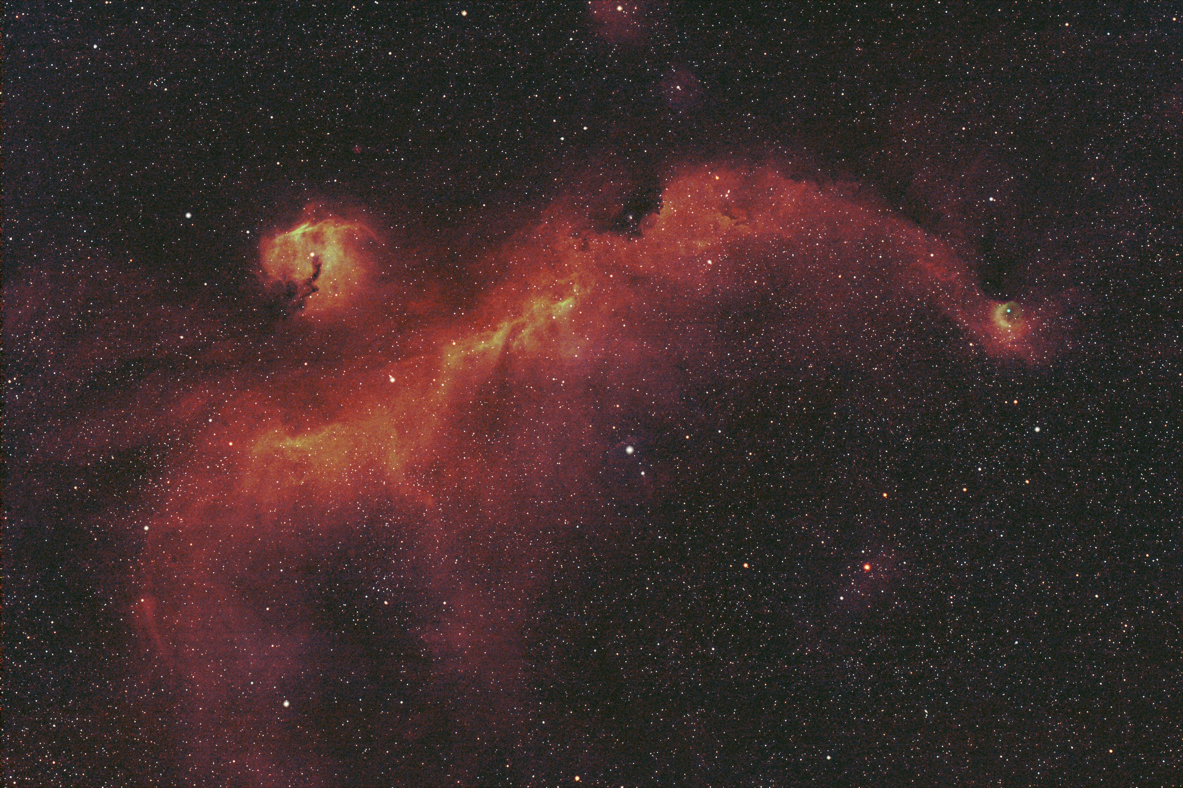

2 H sans nuages hier soir c'était le pied, mais que 2 h
voici une première pour moi, la mouette IC2177
2 h de poses de 5 mn avec filtre L extrem plus DOF
lunette askar fra 400
et canon 1000d défiltré partiel
Merci pour vos commentaires
Yves

Jáime bien les trucs qui remplissenr le champ !
cést plutot bien, lumineu, suivi, details, etoiles fines, gradient parfaitement gerés fond uniforme pas trop sombre.
Il reste un espece d'effet granulé qui ressemble pas a du bruit habituel, je sais pas d'ou ca peut venir, tu as utiliser quoi pour le bruit ?

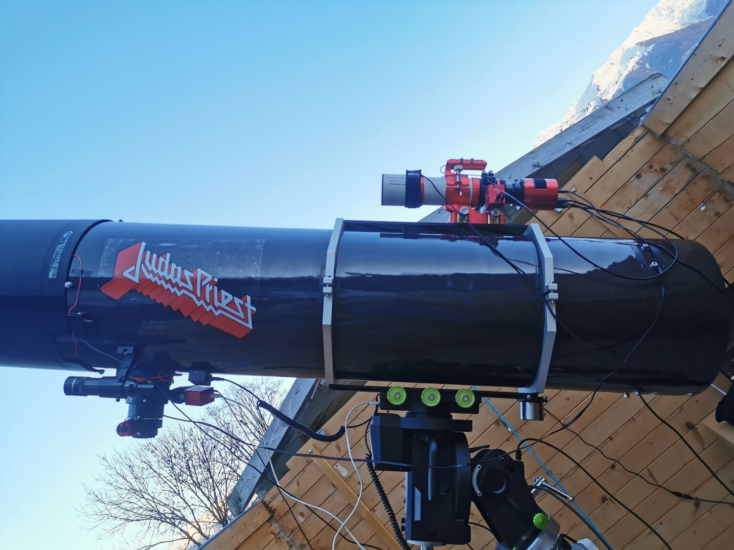

J'ai monté la 6200 sur la FRA300.
Par contre faudra que je me rhabille cette nuit pour descendre remonter la caméra sur Judas Priest...😒

 Et tu guide avec la lunette noire qui est sous la Fra 300? 🤣🤣🤣

Te laisse pas impressionner par la taille du tube, vu que c'est la petite FRA300 qui bosse.
Mais je guide quand même avec le T350 ce qui est débile avec un EQ8-Rh, mais les habitudes, ne pas guider, je n'y arrive pas.🥹
C'est au dessus de mes forces.

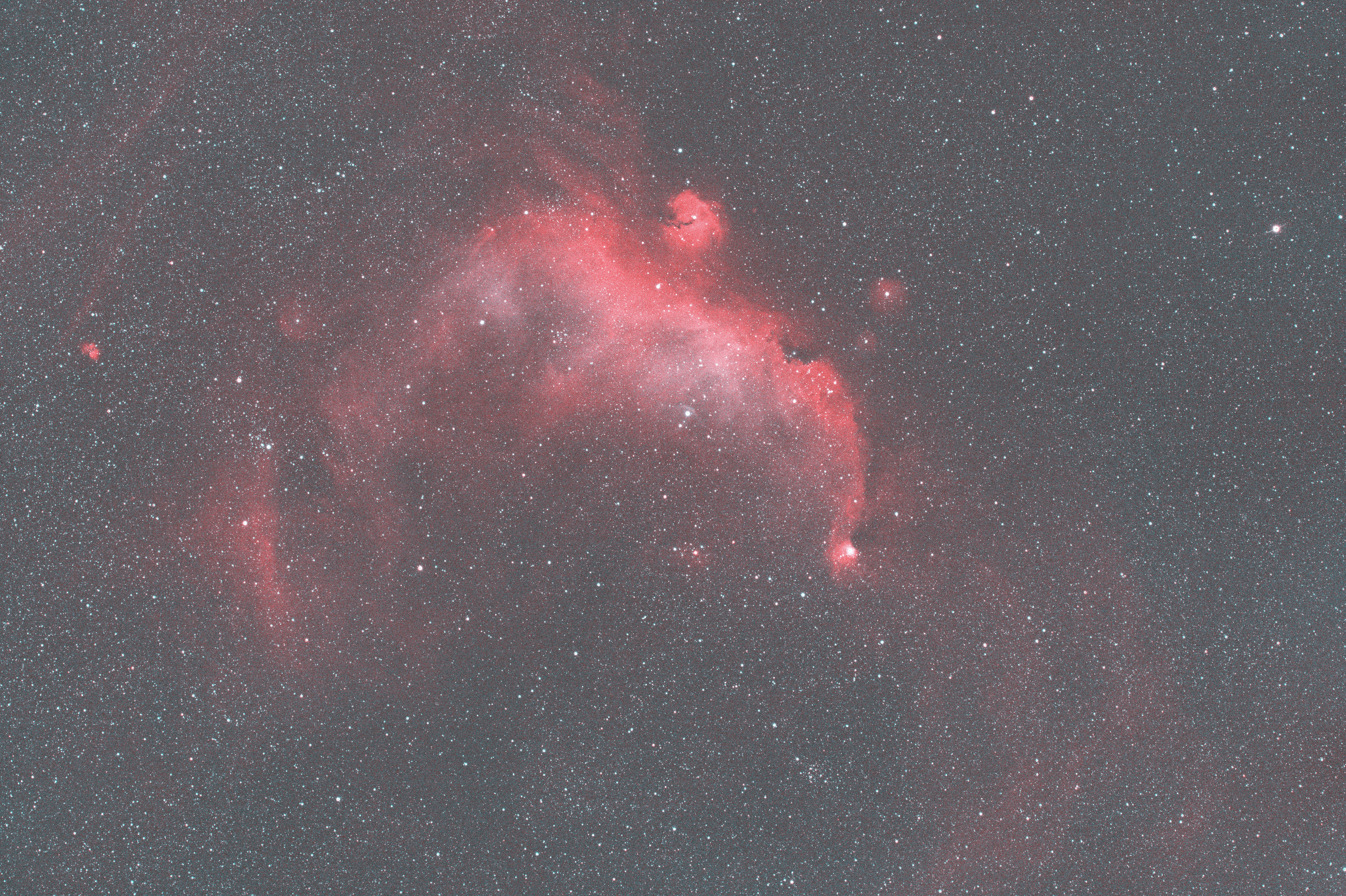

Allé Yves,
je te bazarde mon tout premier obus de 122mm qui arrive chez toi après une jolie trajectoire Ha/OIII parabolique:
une cible, qui je le pense va rendre pas mal en bande étroite.
Plus sérieusement, si tu veux que je la poste ailleurs, tu me dis et je l'enlève.
En tout cas, merci pour l'inspiration.
a+
Serge
Sympa la mouette :) malgré cet effet de granulation ...
Y'a aussi comme des bandes horizontales ?

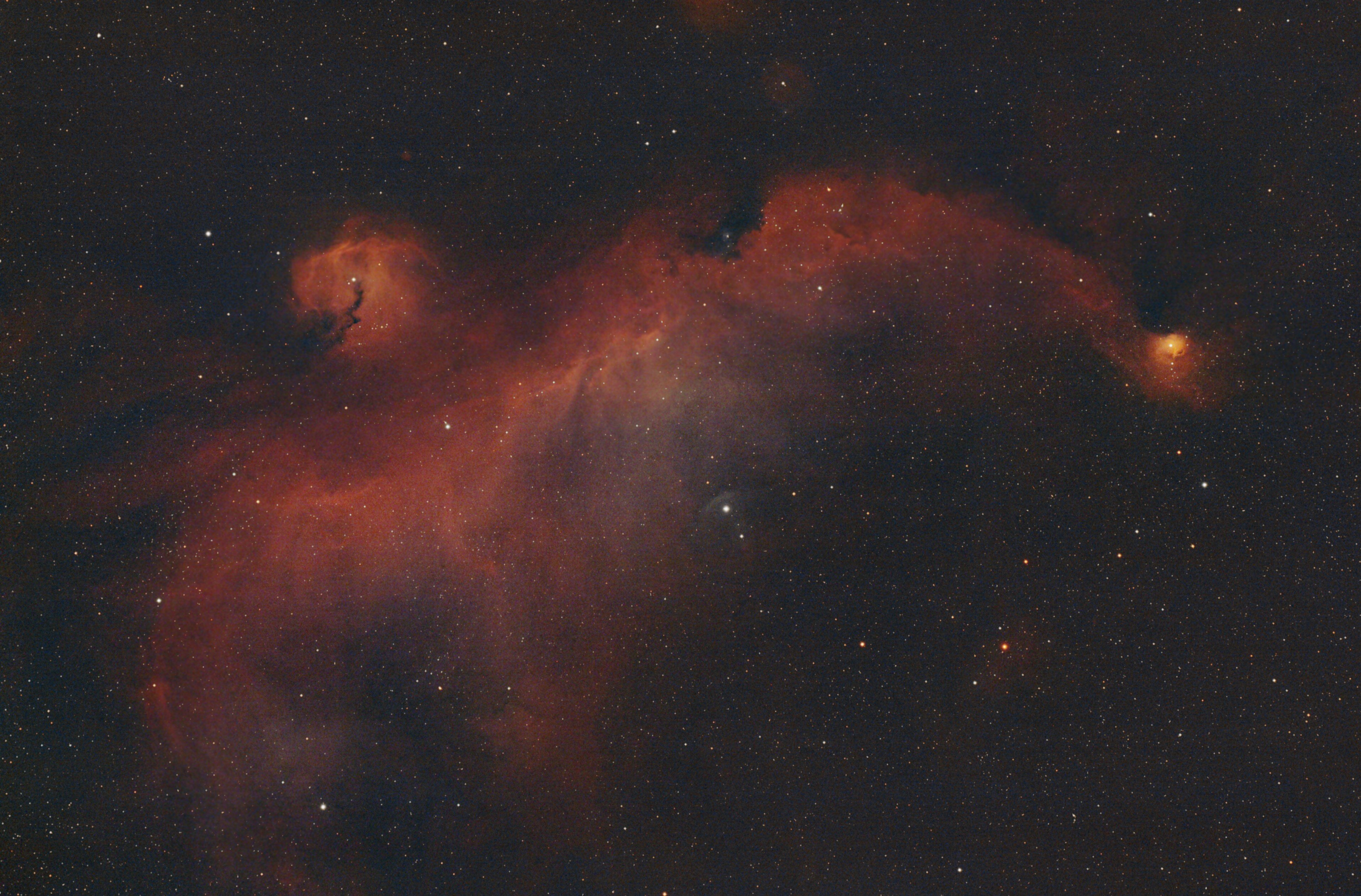

Hier soir j'ai fait des pose en plus pour cette belle mouette
Je pense qu'avec mon matériel je ne pourrai pas faire mieux
Alors voici la Mouette avec en tout 5H15 de poses avec le filtre L extrem
2 versions une HOO avec pour la composition RGB et pour la couleur verte, 80% de OIII et 20% de Ha
l'autre traité en RGB sans séparation HO
J'espère qu'elles vous plairont
Yves
