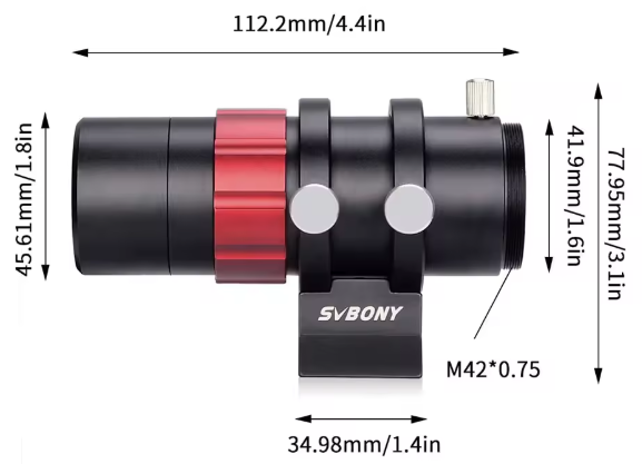

Les flexions avec un miniguide ZWO 30/120 ou équivalents, faut y regarder de près... l'engin pèse 245g sans la caméra, le bras de levier est de 90mm du support à la lentille.
Ca fait des années que je l'utilise avec une 120 mini à un moment puis avec une 290 mini pour guider 400 mm de focale à 1.9"/pix. Je n'ai pas encore vu le commencement du début d'une flexion différentielle. Si vraiment c'est le point qui t'inquiète, tu peux assurer avec un miniguide encore plus compact comme la SVBony.
Pour des petites focales autour de 400/500, ya pas plus simple et efficace que ce genre de guidage. Evostar 72 + réducteur x0.85 + 700D c'est 2.48"/pix, promis tu peux y aller tranquille :)
Posted
ou l'Aksar qui a l'air pas mal aussi.
C'était mon avis du départ, pour la 72ED...mais l'OAG, ça se fait aussi.
Question de rapidité de mise en oeuvre...(préférence dans ce cas à la lunette)

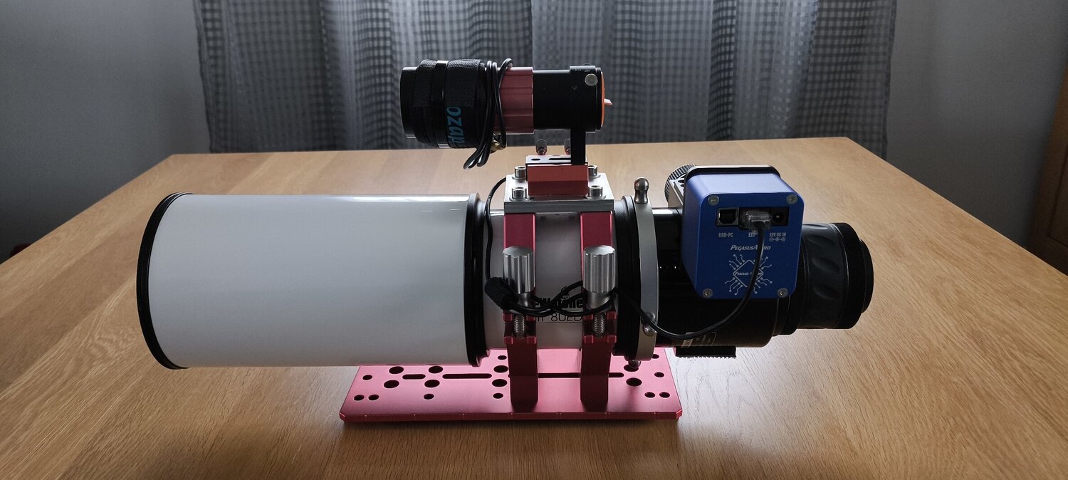

J'utilise actuellement l'OAG juste parce que le bloc caméra + RAF + DO va sur deux setup radicalement différents, une FRA300 et un C9. Ca m'évite de démonter des éléments mais ça m'est arrivé avec la lulu de remettre la 290 mini sur la lunette de guidage et de boucher l'OAG.
Sur le C9XLT le prisme est dans une zone où les aberrations optiques sont présentes, ca se fait mais c'est pas le top. Sur un ex RC8 pas toujours au top niveau collim, le guidage était meilleur avec une lunette guide. J'ai même vu des photos d'un C14 Edge savoyard guidé avec une lunette en //. L'OAG c'est pas forcément mieux, ça dépend du setup, du montage et de son envie de s'agacer..
Posted
il y a 3 minutes, Legoraf a dit :
La mini guide tu la fixais comment sur la lunette ? Via le porte chercheur ou un truc un peu mieux ?
En version un peu mieux parce que pas le choix.. Le moteur de focus se trouvait en haut parce qu'en bas il risquait d'accrocher des trucs sur la monture dans certaines position DEC. Conséquence, le porte chercheur se trouvait en bas du PO, sous le moteur de focus et donc petite plaque alu sur mesure (usineur.fr, 50€) et sabot ZWO. La plaque n'a jamais fléchi :)
Mais si ça avait été possible, le porte chercheur aurait largement fait l'affaire !

Il y a 13 heures, krotdebouk a dit :
je vois t d'autres possibilités  parmis elle :
  • mettre la LG sous la plaque rouge, en avant du tube (en plus ça fait un petit bras de levier négatif, ce qui est plutôt cool)
  • Pivoter la plaque rouge de Π/2 poser la lulu  en perpendiculaire et fixer la petite lunette guide à côté
  • aussi peut etre rapprocher les anneaux pour pouvoir fixer la lunette guide directement dans les trous  des anneaux :)

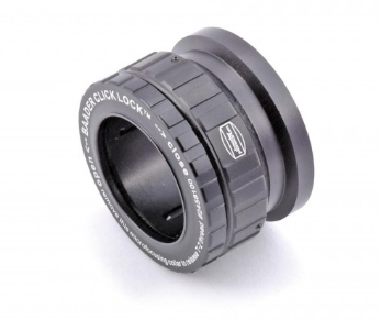

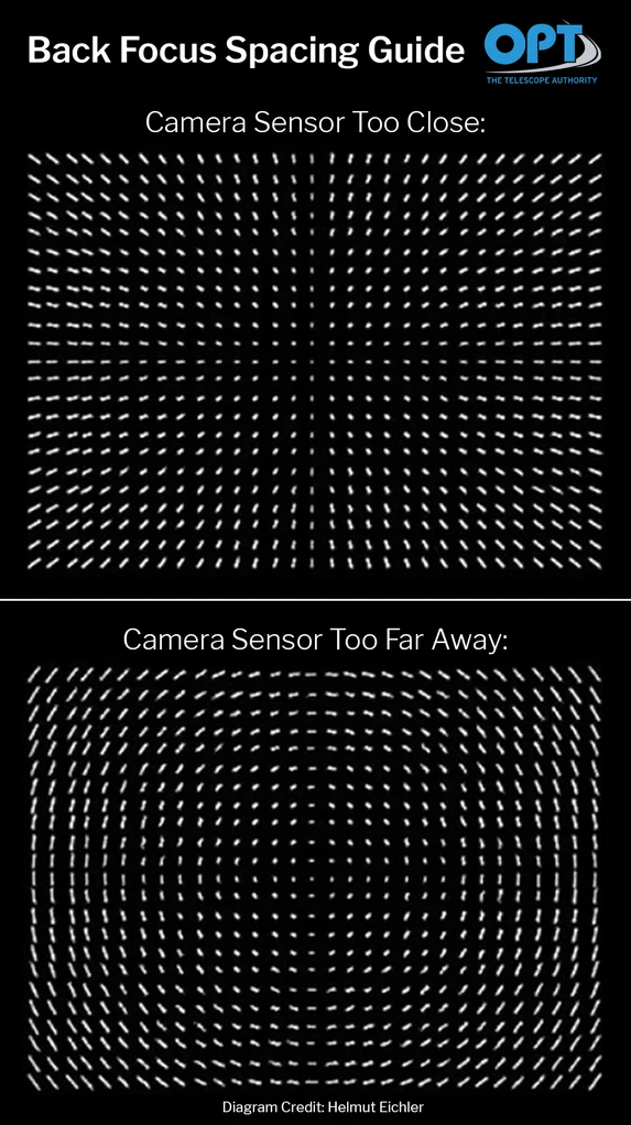

Petite question backfocus avec le correcteur. Il faut être à 55mm tout pile ? J'utilise actuellement une bague de 9mm (avec des rallonges) mais du coup les 9 +44 du Canon ça ferait que 53.. est-ce que je dois acheter une bague de 11 ou ça peut passer comme ça ?
Posted
Tu parles de quel correcteur, celui de mon ex lunette de 80 ? Si c'est ça, j'avais 55 mm de BF environ.. en fait il faut ajuster avec des cales d'épaisseur. Il faut également prendre en compte un allongement du BF théorique en cas d'utilisation de filtre de 1/3 de son épaisseur. Exemple avec mes filtres de 1.8 mm, le BF passait théoriquement à 55.6 mm puis on regarde la tête des étoiles dans les coins du capteur et on ajuste. Le problème n'existe pas avec les optiques type Petzval.
Et tant que j'y pense puisque je suis en train de remettre en service un vieux setup, la distance du capteur pour avoir la MAP sur un miniguide ZWO 30/120 c'est ça.
Une caméra "classique" se monte facilement, moins facilement pour les caméras bâton comme les 120/290/220 mini. Il faut prévoir une bague allonge et de mémoire celle qui est fournie avec les ZWO mini est presque trop courte.. J'avais un Baader Click Lock en M42 sur ce miniguide pour ma 290mini, heureusement je l'avais déjà..
Posted
Je parle de celui ci https://www.pierro-astro.com/materiel-astronomique/marques/skywatcher/accessoires-optiques-sw/correcteurs-optiques/réducteur-0,85x-pour-lunette-72ed-skywatcher_detail
Qui est sensiblement identique à celui de la 80ED il me semble.
Merci pour l'info pour la caméra guide. Effectivement le backfocus annoncé est 8.5mm, et 12.5 avec leur allonge. En théorie ça passe tout juste, mais vaut mieux avoir un peu de marge j'imagine
Posted
il y a 28 minutes, Legoraf a dit :
C'est pas le même mais c'est le même principe, BF 55mm, +1/3 épaisseur d'un filtre (d'où si un jour tu en utilises plusieurs c'est mieux qu'ils aient la même épaisseur) + essais et calage au besoin.
il y a 32 minutes, Legoraf a dit :
C'est ça, le capteur est rentré de 8.5 mm  et il y a deux bagues allonge, 25 et 4 mm. Ca doit le faire.
Posted
il y a 6 minutes, krotdebouk a dit :
Je vais prendre la bague de 11mm alors, ça parait plus sûr
il y a 7 minutes, krotdebouk a dit :
J'ai vu sur des forums certains qui ne rentrent pas entièrement la cam dans la lunette pour arriver au focus. Pas optimal mais tant que ça fonctionne...
