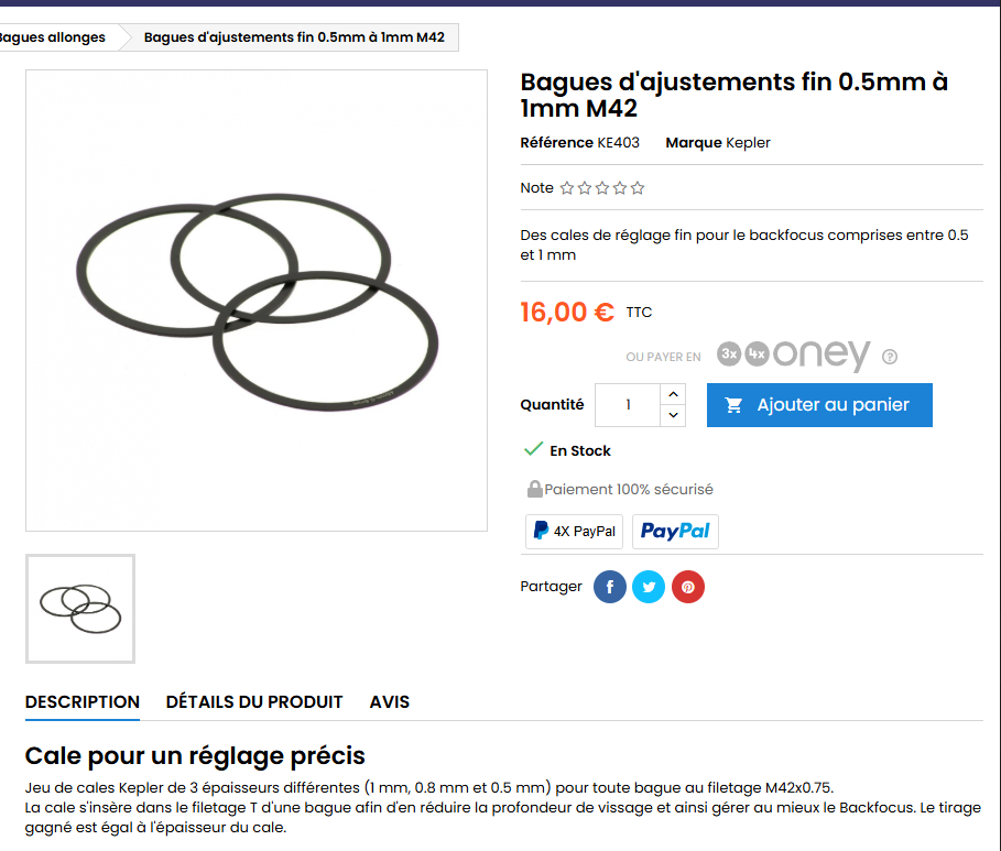

Il y a 2 heures, Legoraf a dit :
Petite question backfocus avec le correcteur. Il faut être à 55mm tout pile ? J'utilise actuellement une bague de 9mm (avec des rallonges) mais du coup les 9 +44 du Canon ça ferait que 53.. est-ce que je dois acheter une bague de 11 ou ça peut passer comme ça ?
non
plutot que d'acheter une bague de 11 prend plutôt des entretoises. c'est moins cher et sa laisse une latitude de réglage
la c'est du m42 mais ça existe aussi en m48
j'ai trouvé la ref : https://www.univers-astro.fr/fr/bagues-allonges/432-bagues-d-ajustements-fin-05mm-a-1mm-m48.html
Edited by fredogoto
Posted
il y a une heure, fredogoto a dit :
Bonne idée, merci !
