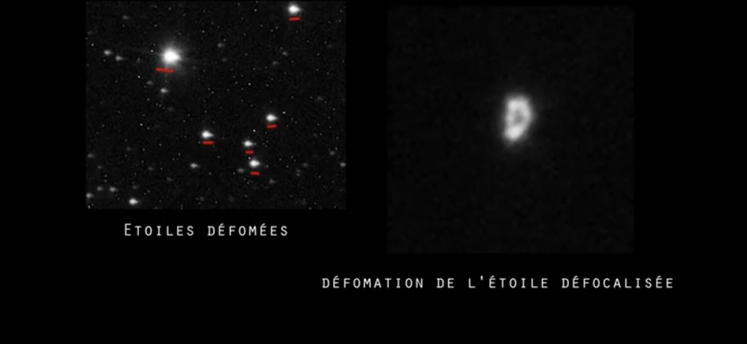

Dans la video d'astroNOTE sur le nettoyage du primaire, il partage une photo de ses étoiles après remontage.Screenshot_20250301_085015_YouTube.thumb.jpg.494950a926b4846430353477d5a2ec49.jpg
 Ça ressemble étonnamment à la forme des étoiles que j'ai constaté à l'oculaire.
En ce qui le concerne, les vis de fixation du miroir sont légèrement trop serrées. Les miennes sont bloqués à mort! J'ose espérer que ce n'est que ça ! 🤞
