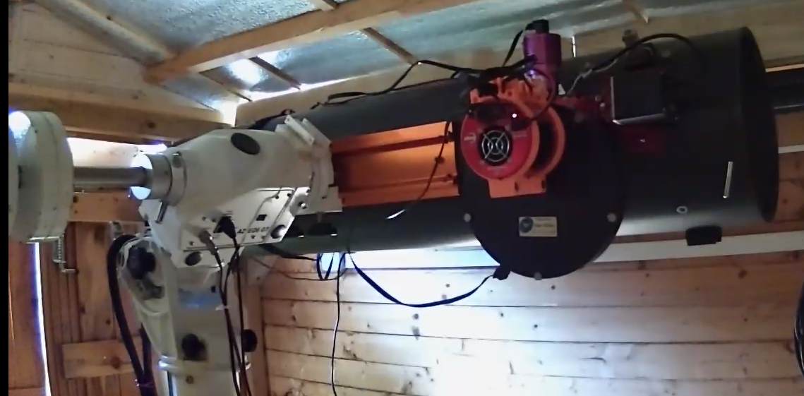

Je "park" tube au nord à plat sans problème ...pour fermer mon toit aussi qui en position home taperait violemment mon tube.

Exact j’ai aussi un park vers l’écran à flat au mur et oui j’ai cette monture 👍
J’ai donc deux positions de park. Pour les codeurs aucun besoin avec un logiciel d’astrométrie.

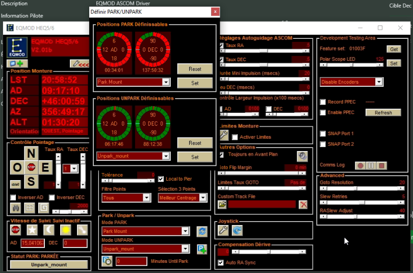

Pas dans Nina dans l'interface Eqmod tu bouges ton tube où il doit etre parké puis en dépliant l'interface latérale tu as la zone de park  tu cliques sur définir position de park.
Reset puis définir nouvelle position.
Je te conseille dans un 1er temps de le faire avec le simulateur eqmod.
NINA envoie la commande park au driver le reste il ne le gère pas.

Merci @Raphael_OD, c'est bien ce que je pensais et ce que je lis sur les différents forums.
Même si EQMODE prévoit plusieurs positions de park, NINA ne semble pas pouvoir lui envoyer plusieurs commandes comme park ou home.
