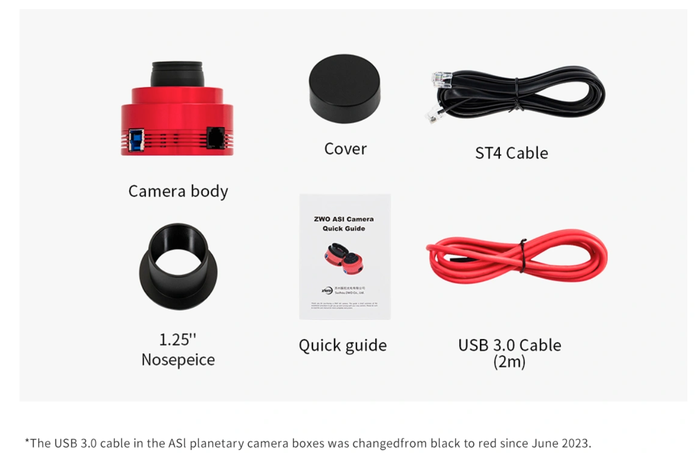

Sur les caméras planétaires, ZWO a remplacé ses câbles USB plats noirs par des câbles rouges de gros diamètre depuis juin 2023 (photo en dessous), je ne sais pas ce qu'il en est pour les caméras CP. Il m'est également arrivé d'avoir des surprises avec les câbles plats noirs ZWO sur les caméras 294MC 2600MM. C'est capricieux ces câbles USB..
