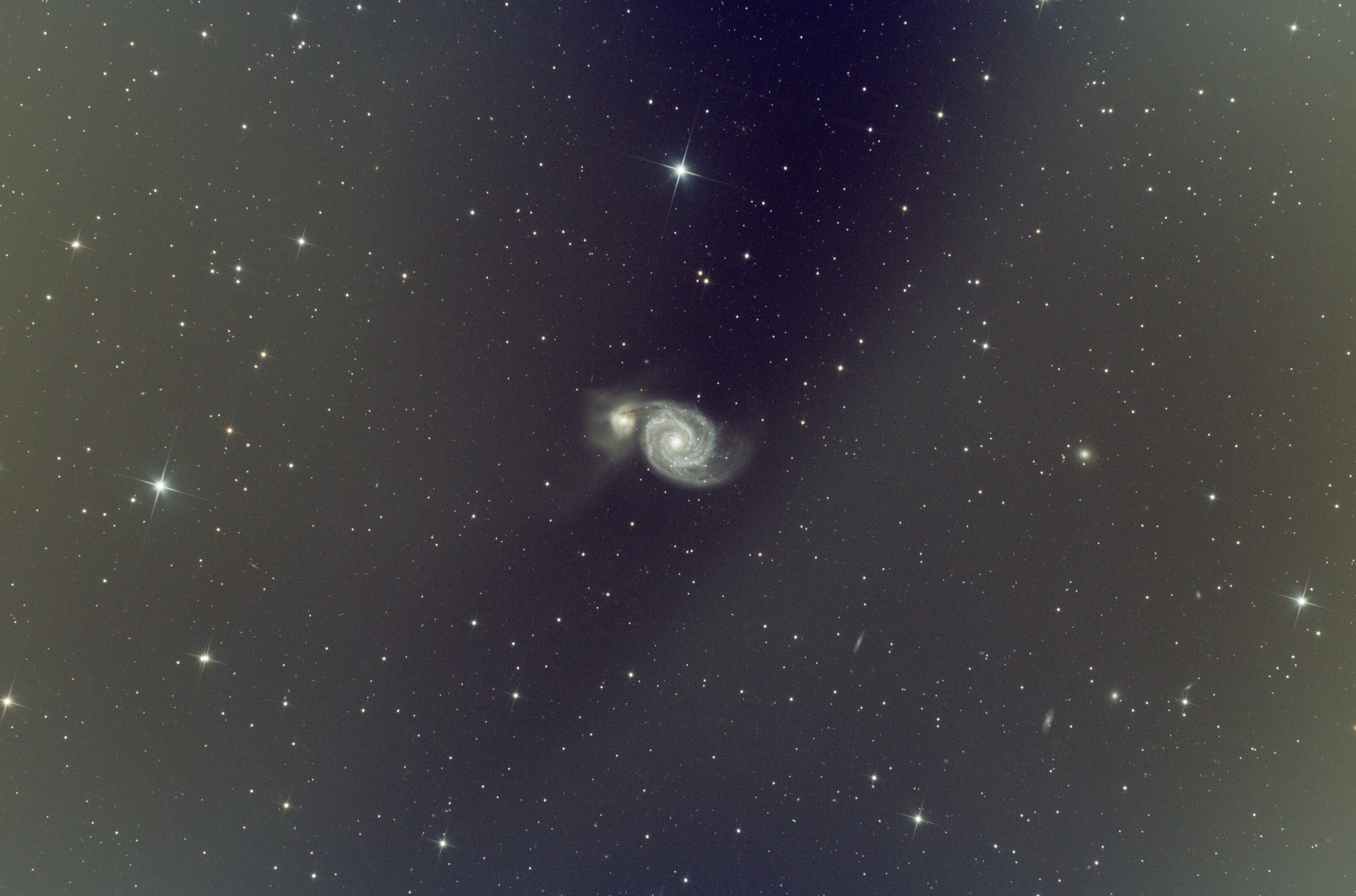

Hello,
partage ici de M51 sur ~6h de poses (120*3mn) avec un bon ciel ce week-end , permettant de révéler ces poussières ténues et structures internes (apparentes), et une ribambelle de galaxies dans le champ: un zoom sur ce jpeg permet de révéler de belles nébulosités / poussières tenues et structures.
- caméra 071mc -10 degrés, EAF, 071mc pro, guidage php2, tube 150/750 sur HEQ5. L’EAF permet grandement de réduire la FWHM  (entre 2.3 et 3.5), par rapport au Bathinov que j’avais avant.
Traitements Lum et RVB sous Pix.
➡️ Cependant un fort gradient m’a obligé à cropper une belle partie à gauche et en bas difficile à récupérer: Pré-traitements sous Siril (script) puis traitements sous Pix.
Après retrait gradient (poly ordre 1) sur chaque brut sous Siril (manuel), le défaut de gradient final était bien résolu; mais je cherche comment faire ce même traitement par brut sous Pix, WBPP ne le permettrait pas.
- Comment faire sous Pix un retrait léger de gradient par light avant empilement ? Un script ?
Le résultat ci dessous est avec crop sans retrait gradient par light (pré-traitements Siril, autres traitements sous Pix).

Bonne photo, beaucoup de signal, bonne couleurs.
Pour le gradient , sur une photo comme celle la, ca ne peut pas etre un probleme, vu que tout est plan noir, donc apres empilement, un retrait de gradient sur siril ou pix fera ca tres bien, pas la peine de le faire avant.
Sinon ton traitement est un peu trop poussé je trouve, ca gagnerais a etre plus soft et naturel, mais bon, c'est mon gout, chacun aime differement.

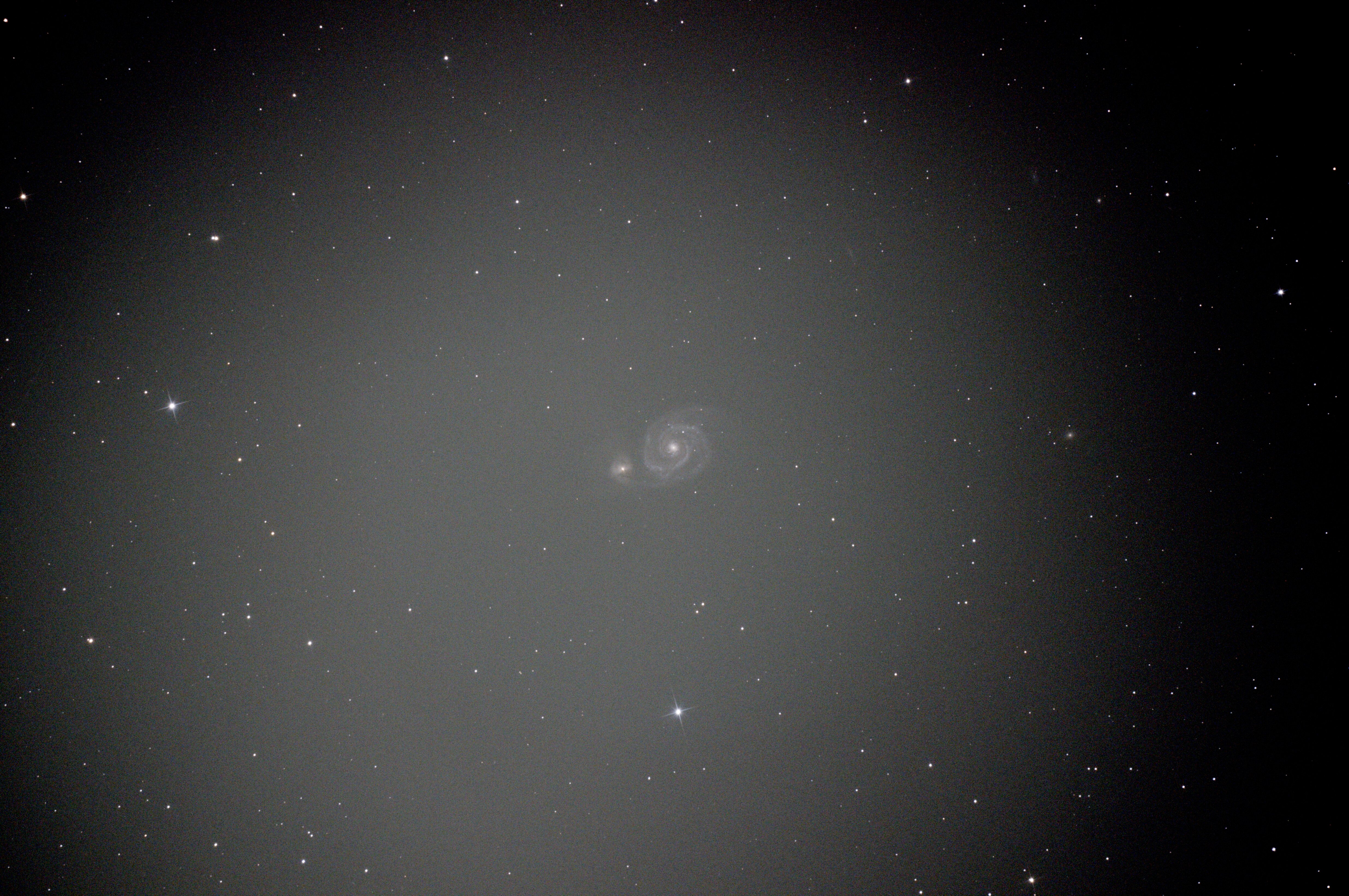

@Ant-1 Oui, c'est ce que je pensais, mais à tord.  Ci-joint 2 sorties .fit issues de Siril:
- 1) sans gradient par ligth avant empilement (script), avec un gros gradient pas possible pour moi à retirer sur la gauche et en bas, donc "crop" important, puis gradient GraX sur la sortie
- 2) avec gradient leger ordre 1 par ligth avant empilement, puis gradient GraX sur la sortie empilée, bien récupéré.
Merci de me dire si tu arrives a traiter la sortie 1.

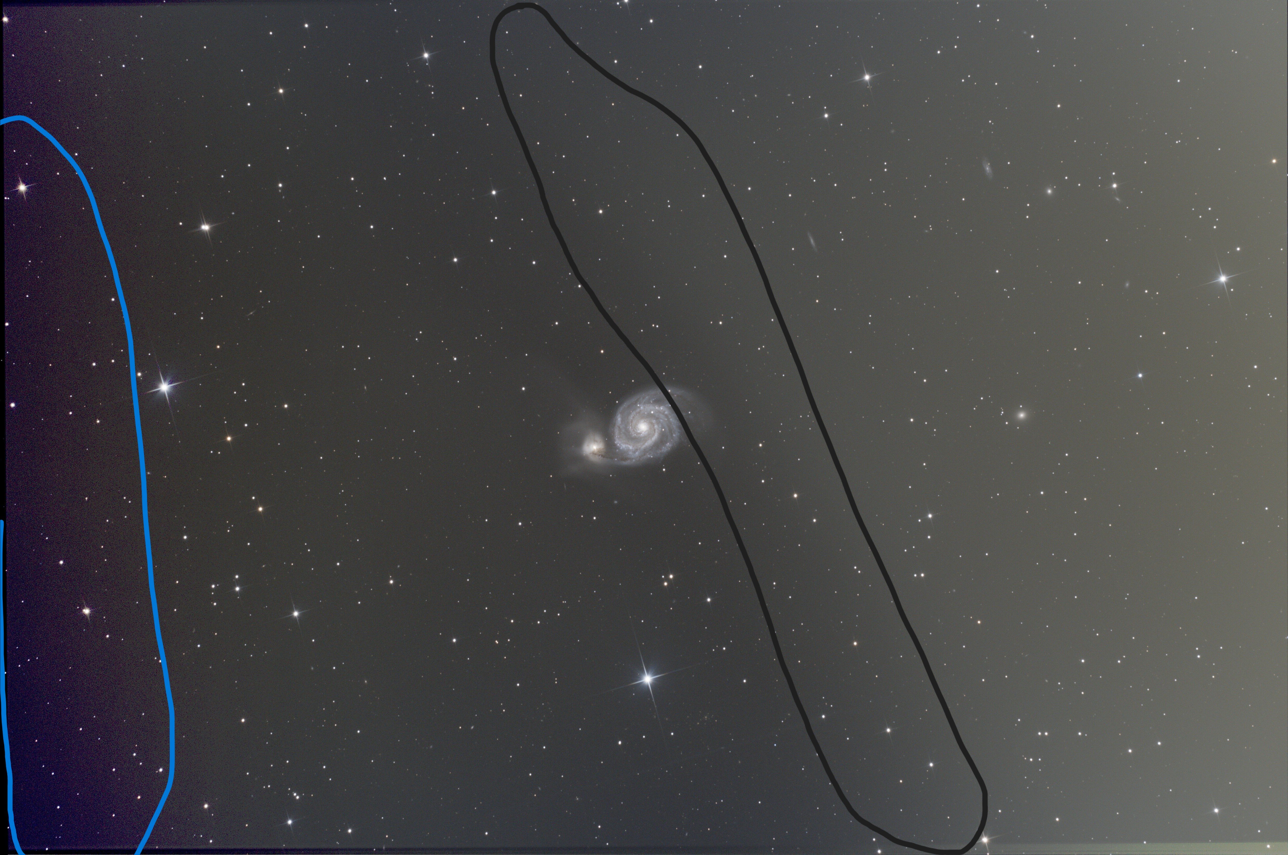

donc je pars de ton fichier 1 sans traitement de gradient, un simple autostretch sur siril:
2 problemes:
- A gauche en bleu un vignetage tres fort et abrupte, et droit (donc pas du a une bague ou au PO, ca aurait été rond) Il y a tellement pas de signal la que c'est irratrapable. il doit y avoir un truc dans ton instrument qui fait de l'ombre au capteur a gauche.
- au milieu: en noir: une ligne de gradient assez abrupte. le reste du gradient est facile a corriger, mais la plus dur car assez net/serré.
Mon essai: simple: un background extraction sur siril (apres le streche) puis Graxpert gradient + denoise.
Donc 3 boutons a appuyer, sans rien a regler, valeur par default. et que du gratuit.
Voila. le vignetage de gauche n'est pas corrigé car pas de signal. ca peut ce corriger partiellement a la main, mais si il y avait une nebuleuse ou galaxie la ca serait perdu.  Le reste a été corrigé automatiquement.

salut
ce qu’il y a d’entouré en bleu, ça ressemble à de la rotation de champs ou un truc du style, genre décalage dans l’empilement

Ok
Je pensais à ça par ce que quand j’utilisais mon petit MAK sur une monture alt-az en VA,  j’avais par moment exactement le même vignetage que ça.
En regardant ton fichier 2, ca a corriger le vignetage de gauche. bien. ca n'a pas corriger le gradient abrupte du milieu:

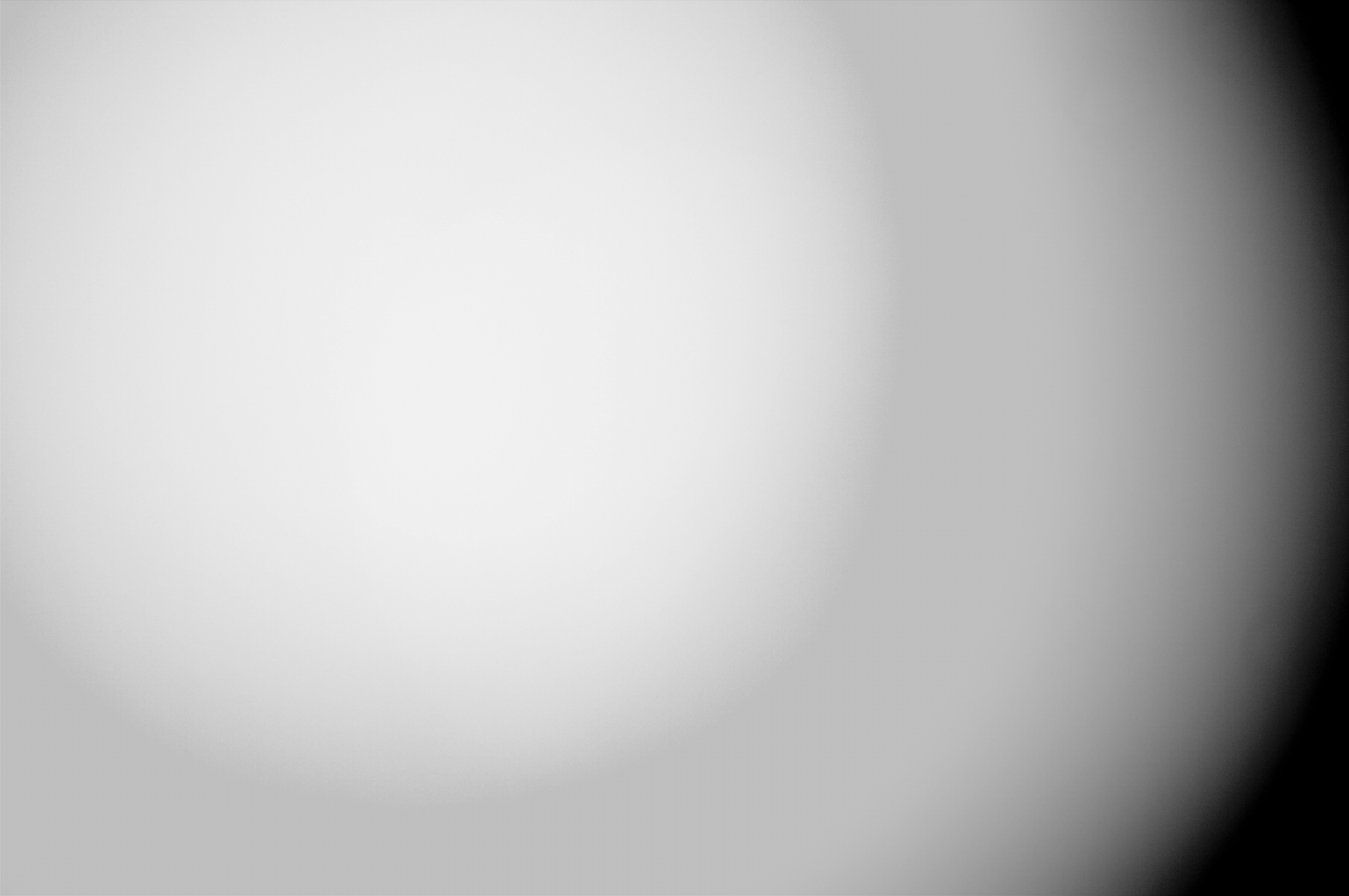

Un coup d'oeil au flat: je l'ai strecher a fond pour faire resortir les defauts
Et la on voit bien que l'eclairage n'est pas centrer, d'ou vignetage d'un coté, a priori du a une maiuvaise collimation ou positionement du secondaire.
C'est quoi ton scope ? tu peut poster une brute light?
@Ant-1 boîte a flat dédiée pour 150/750 qui s’emboîte au poil. Pas eu ce pb d’excentricité avant: Je serais vigilant.

sur les ligth on ne voit rien de particulier en mode histo. Mais ci-joint 2  light (1ere et derniere)

@Ant-1 les 2 lights sont ici 👈
LIGHT_M 51_2025-03-31_Frame0000_Expo180.00s_Gain94_Offset8_Temp-10.00.fits LIGHT_M 51_2025-04-01_Frame0124_Expo180.00s_Gain94_Offset8_Temp-10.00.fits

Avec des nouveaux DOF et flat fait pendant la cession ce sera mieux, mais il y a bien un probleme de collimation / position du secondaire qui créer le vignetage problematique :
Il faudrait que ce rond de lumiere soit centré.

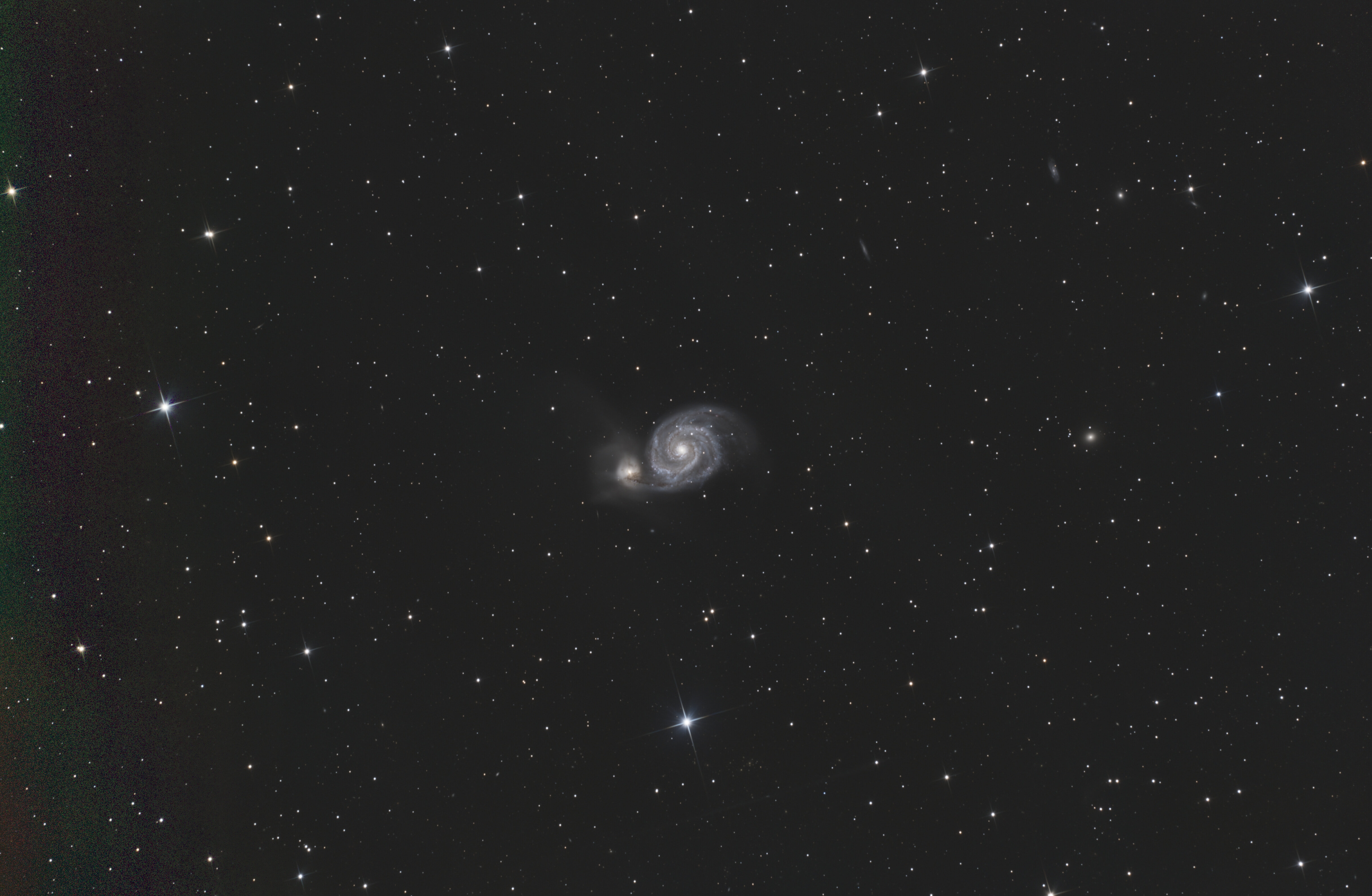

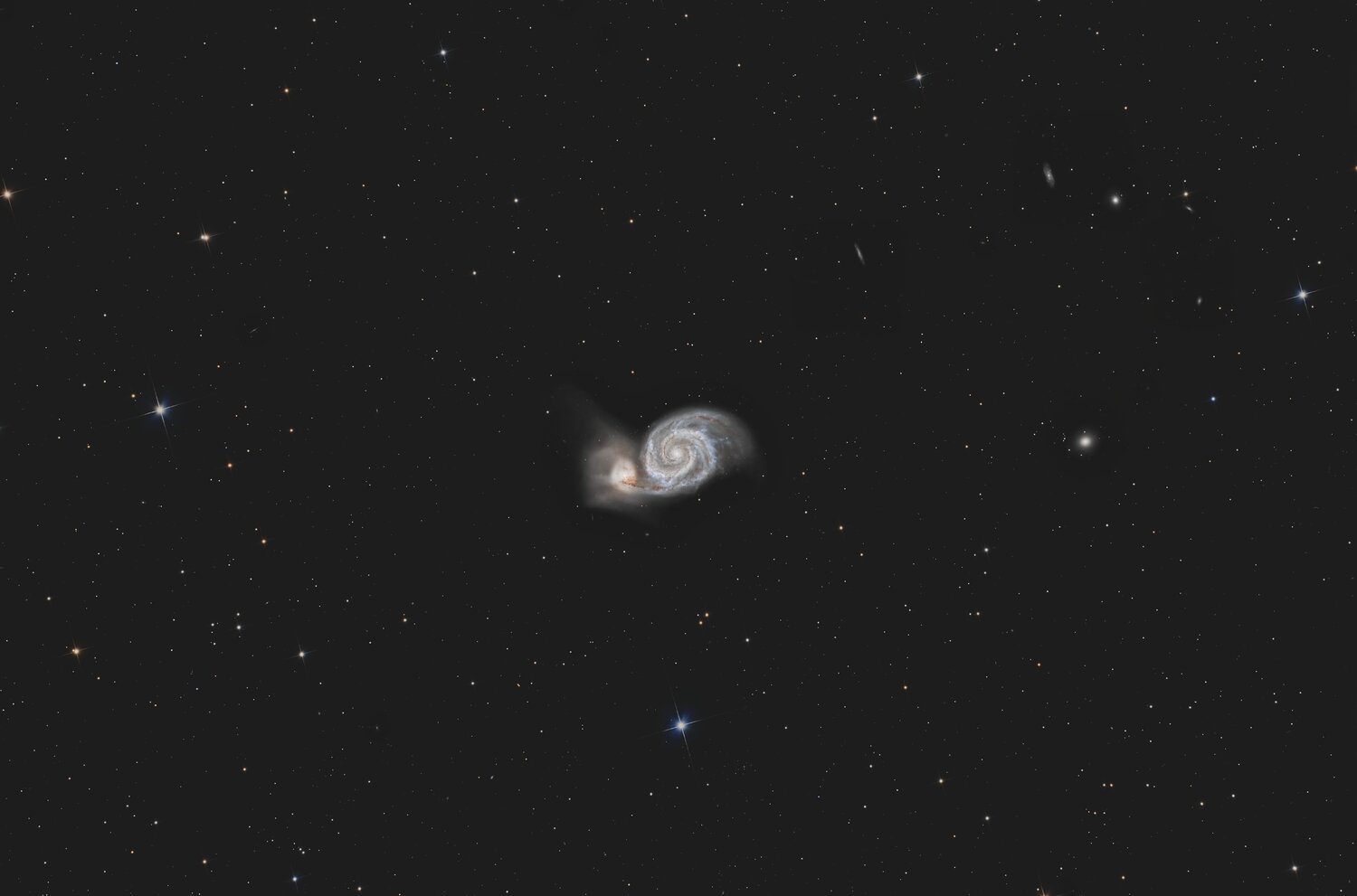

Pour le fun, ci joint une reprise traitements « plus soft » (crop et sans crop), en partant des lights avec gradient ordre 1 sur chaque light pour retirer le gros défaut des larges bandes à gauche et en bas , et traitée sur un bon écran full HD 17 pouces (un bon portable 12 coeurs).

@Ant-1 résultats avec nouveaux darks / bias suite changement capteur, avec pré-traitements complets avec Pix, script WBPP en suivant le tuto de Pix (je débute): tous les artéfacts sont quasi anéantis, sans bkg ordre 1 par fit (script wbpp de base).
Je verrais la prochaine séances pour les flats et les faire centré sur l’écran du pc.
Mais je pense que le secondaire serait pas bien centré comme tu as soulevé ; ce serait un pb connu des newton, à force de régler la colim, le secondaire serait décalerait avec le temps.
je te tiens au jus
il y a 1 minute, Ant-1 a dit :
La photo reste  super ! sur une photo de galaxie comme ca, le vignettage n'a aucun impact.
Merci @Ant-1 même si Pix camoufle une belle partie des défaut et qui est vraiment bien, par précaution j’envoie le tube pour réglage ce jeudi du secondaire ; avec les tutos (feuilles couleurs etc), il semble qu’il y ait un décalage. Comme j’ai jamais fait et ne veut pas empirer les choses, le magasin m’apprendra à le faire avec un Chechayer et papier canson !
